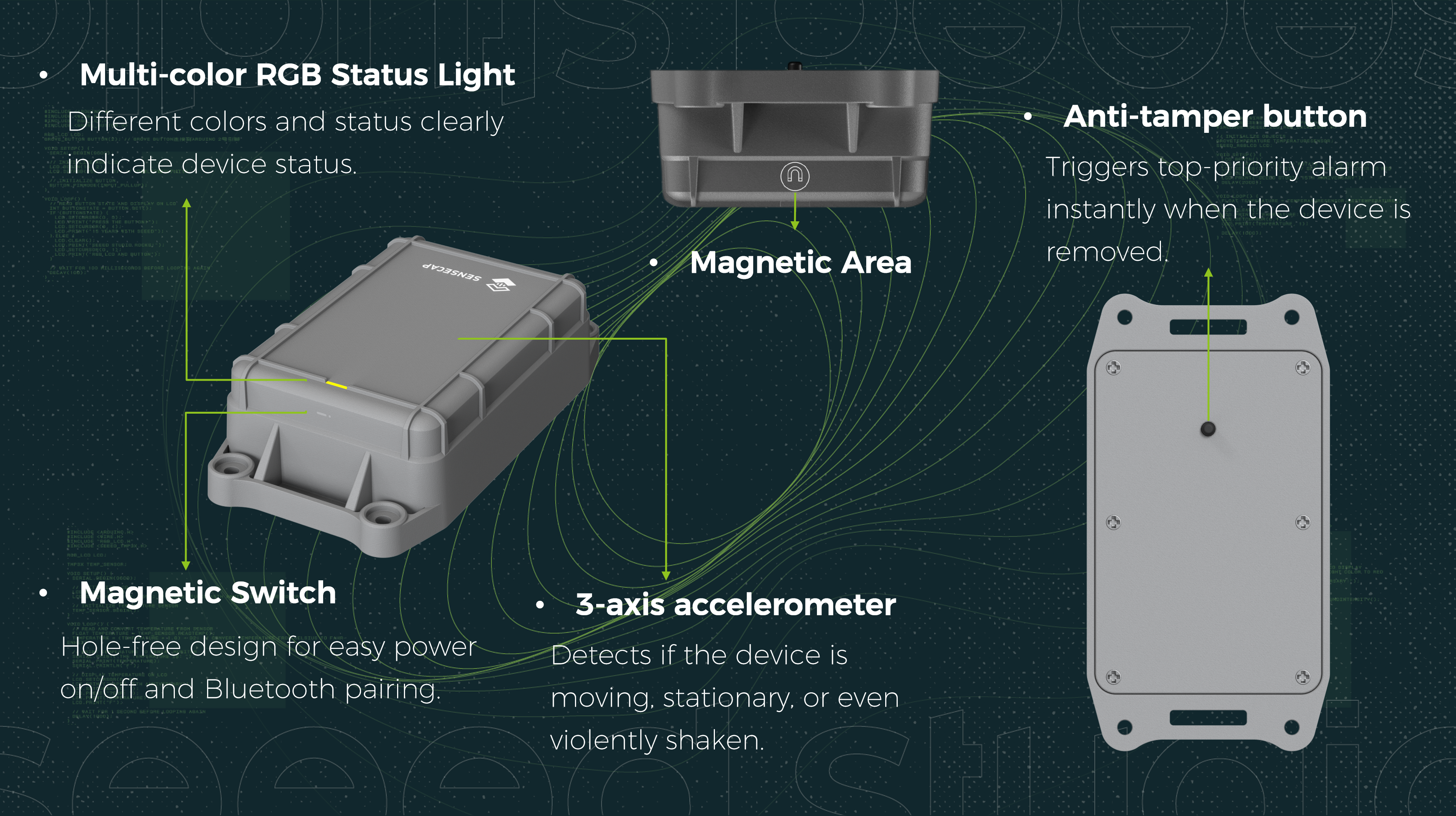

硬件概述​
pir
pir

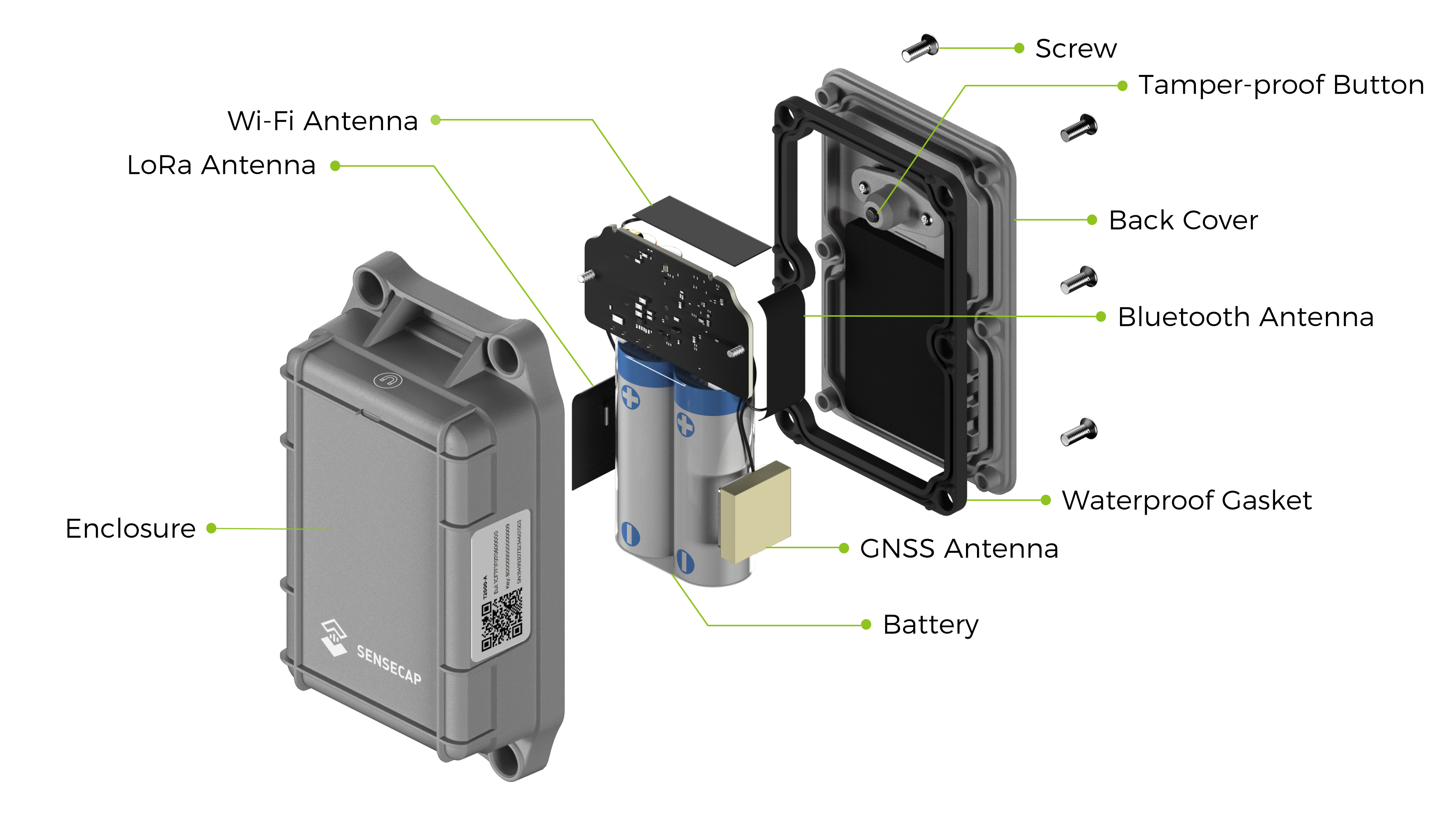

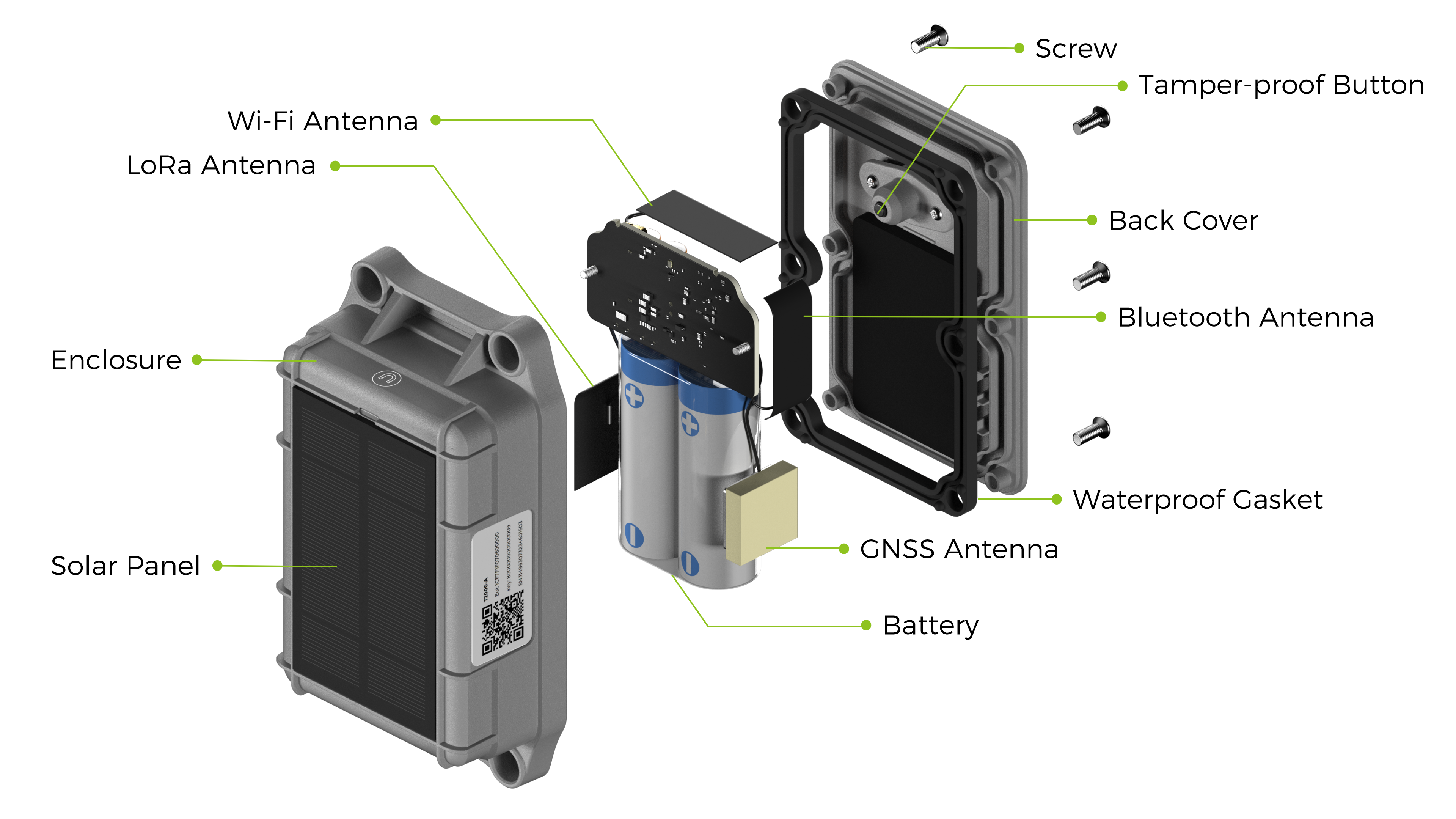

T2000-A/B 分解图
pir
T2000-C 带太阳能板分解图

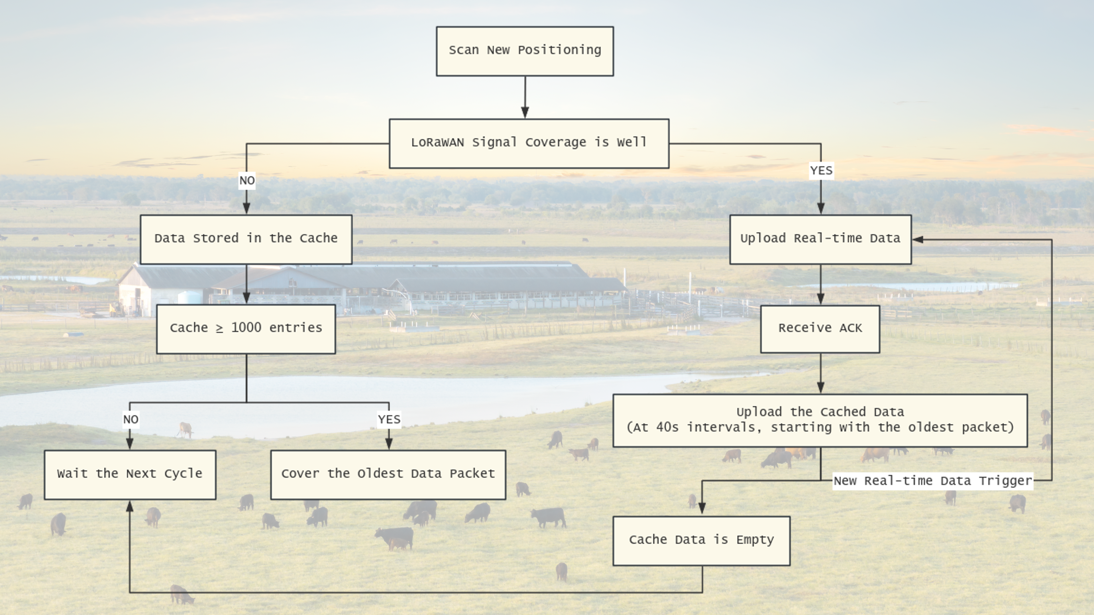

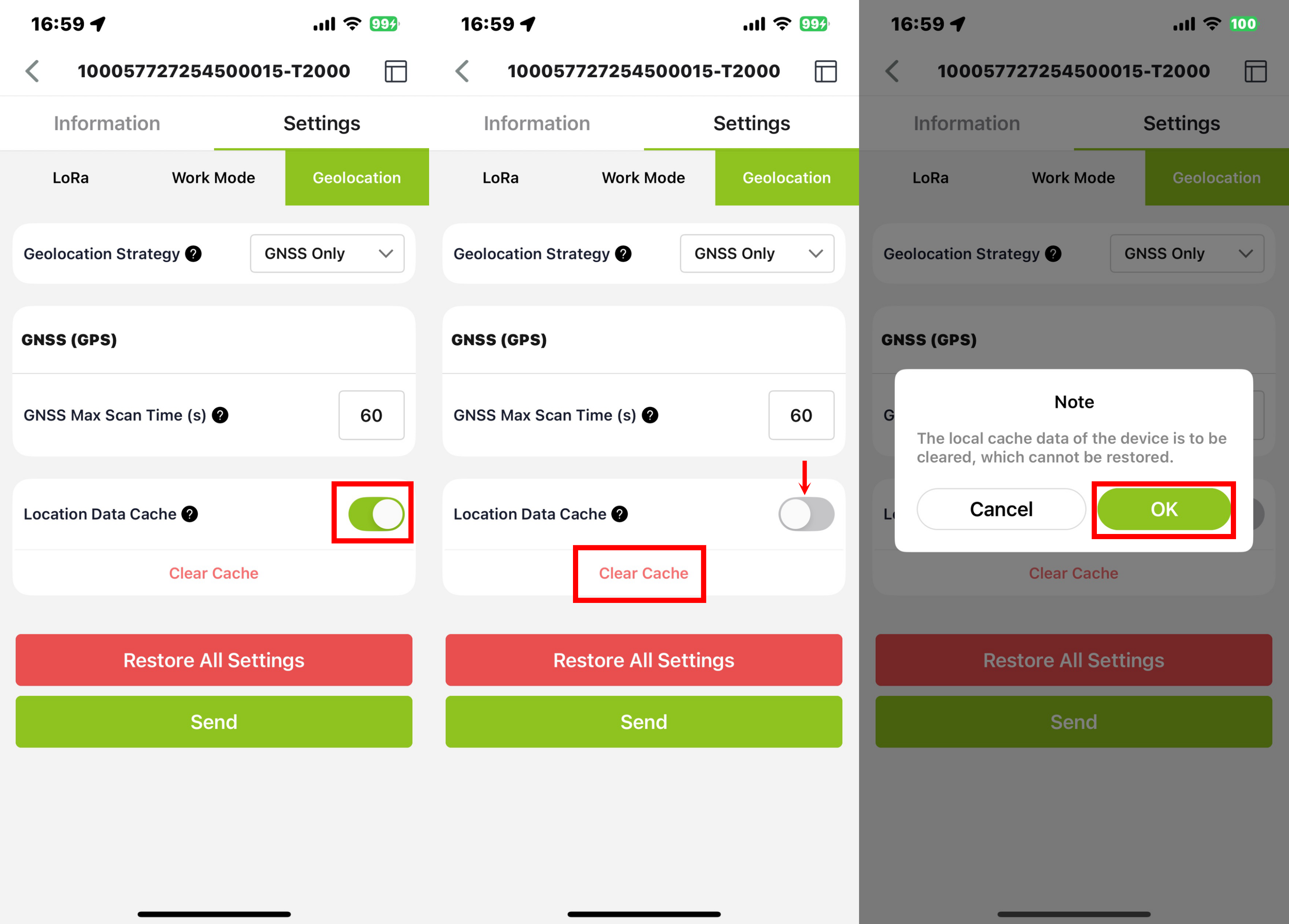

数据缓存​
pir
设备可以缓存数据,可以通过蓝牙配置开启 Location Data Cache 来启用。设备上传确认包。当 LoRaWAN 信号覆盖较弱或没有网络覆盖时,设备在上传数据时无法收到 ACK。在这种情况下,数据将被保存并进入下一个周期。当设备在某个时刻成功上传数据时,它将发送离线数据。
设备首先上传实时位置数据。一旦平台为该上行链路返回 ACK,追踪器开始上传本地存储的缓存数据,从最旧的条目开始,以避免覆盖较新的数据。
缓存上行间隔已设置为 40 秒。缓存数据将以此间隔连续发送,直到触发新的实时位置上行链路或平台在过程中停止返回 ACK。
可以缓存的最大数据量为 1000 条记录。
点击 Clear Cache 按钮将清除所有缓存数据。

按钮功能​
磁性附件说明​
状态操作

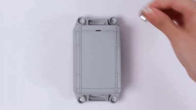

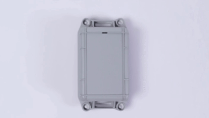

开机将磁铁靠近传感器区域并快速敲击 4 次。绿灯亮起时开机成功。
关机将磁铁靠近传感器区域并快速敲击 4 次。绿灯亮起时关机成功。

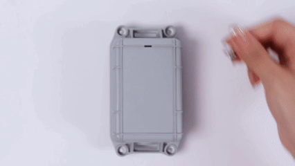

蓝牙开启将磁铁靠近传感器区域并快速敲击 2 次。蓝灯闪烁时启用蓝牙扫描。
蓝牙关闭将磁铁靠近传感器区域并快速敲击 2 次。

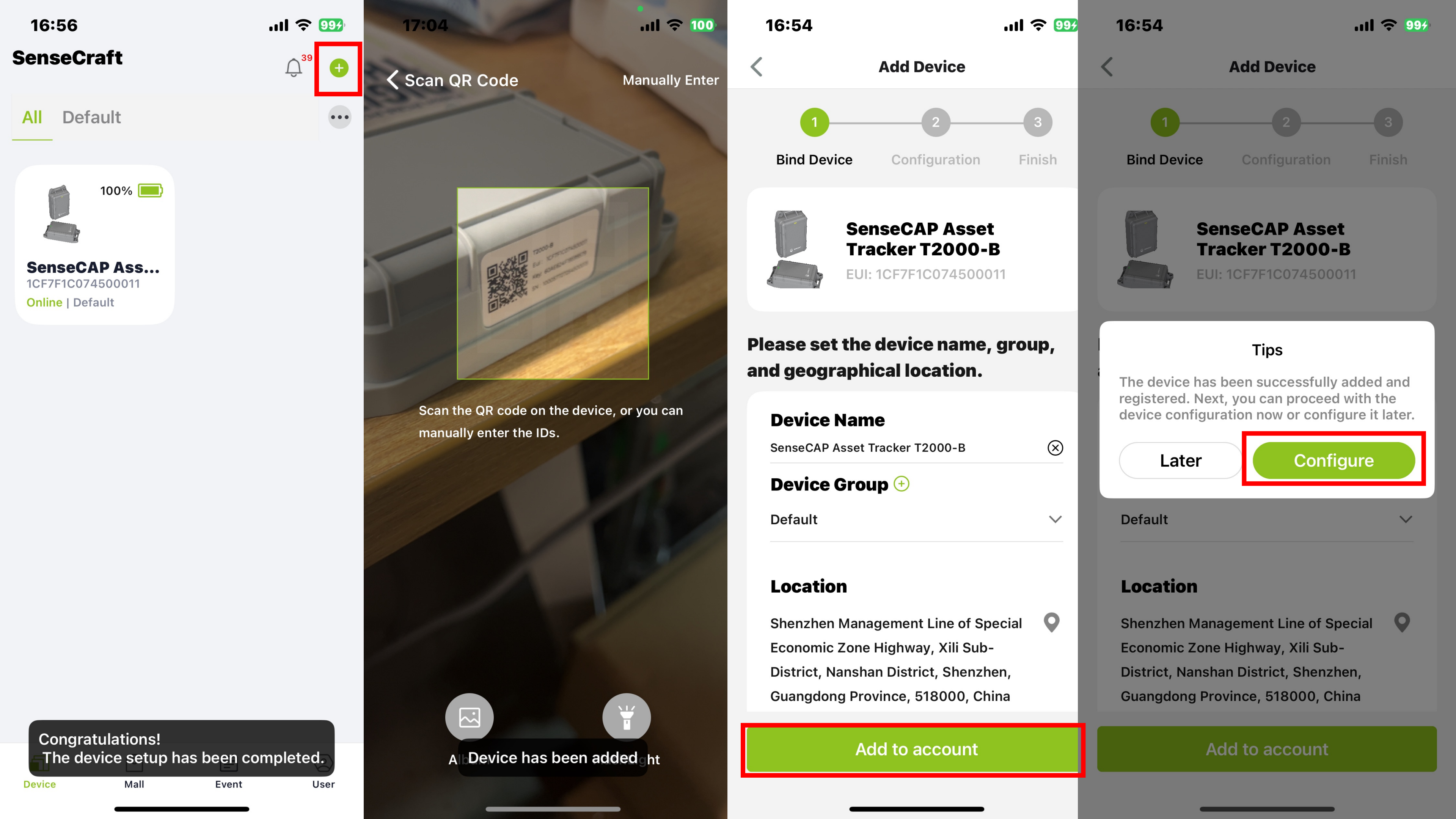

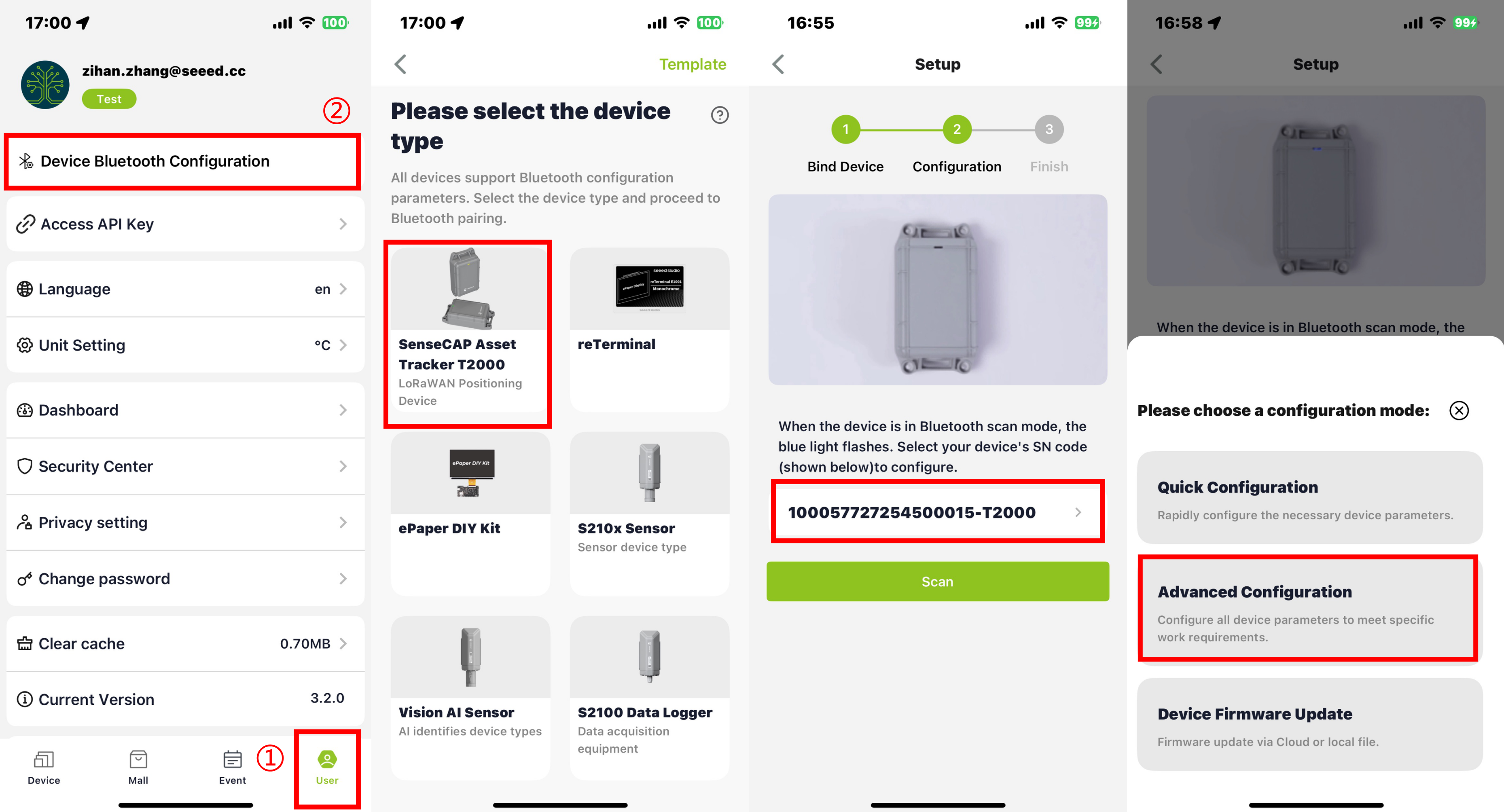

  • 步骤 2:添加设备
登录 SenseCraft APP。 点击右上角的 '+' 标签,然后扫描设备标签上的二维码。 点击 'Add to account',然后您可以 'Configure' 设备。
pir

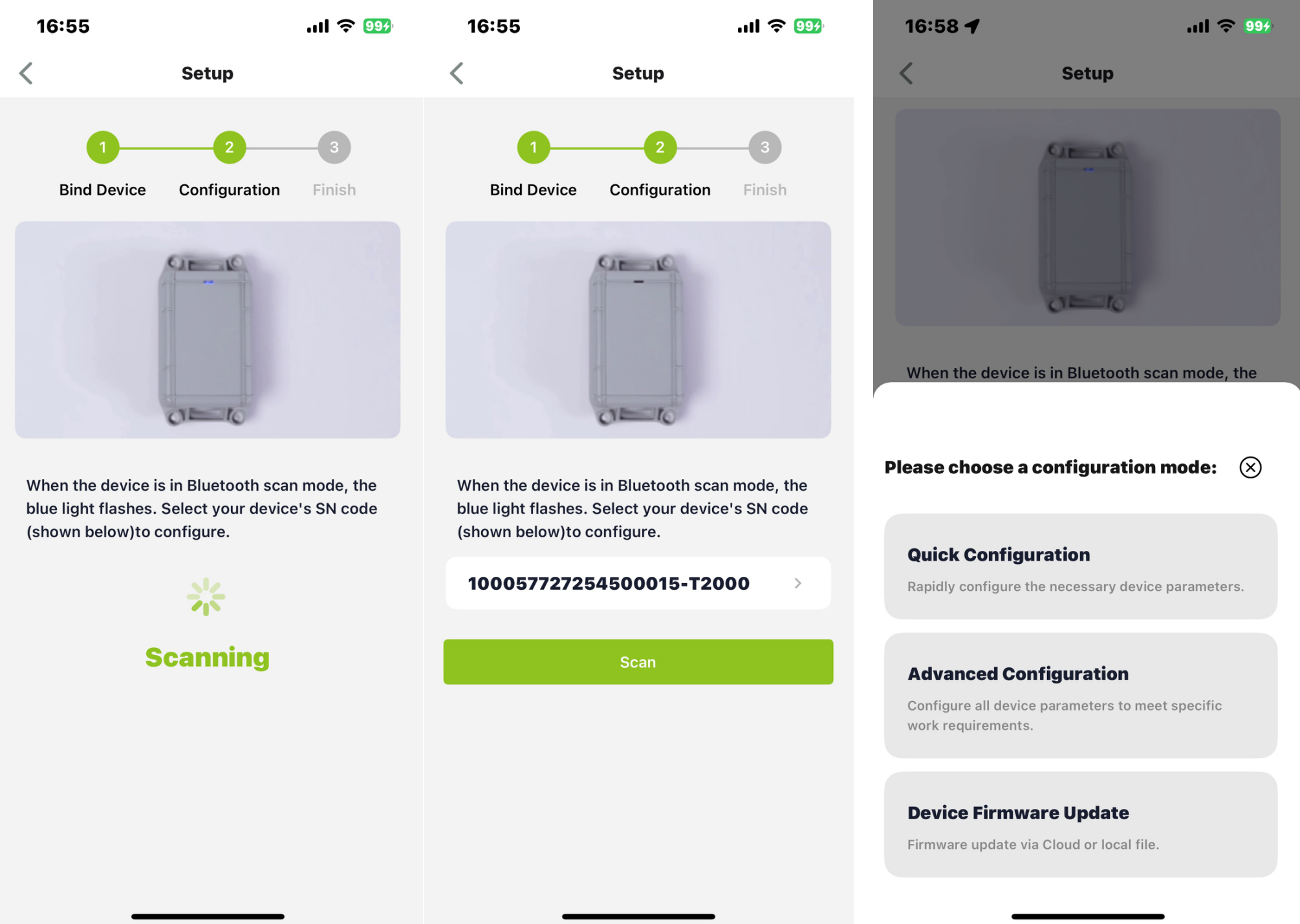

将磁铁靠近传感器区域并快速敲击 4 次以开机,然后追踪器将自动进入蓝牙配对(如果追踪器已开机,快速敲击 2 次以手动进入蓝牙配对),并通过 SN 选择设备。

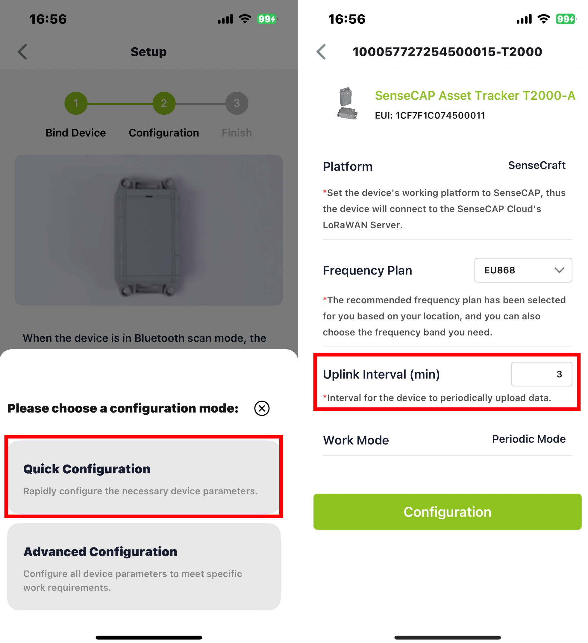

有 2 种配置模式:
  • 快速配置:为了快速开始,您可以选择快速配置基本参数
  • 高级配置:要设置更多参数,请查看以下步骤。
pir
快速配置​
对于快速配置,您只需要设置以下参数:
  • 频率:应与您的网关相同。
  • 上行间隔:周期模式(默认模式)的上行间隔,您可以通过 "User" 页面上的 "Device Bluetooth Configuration" 设置其他模式。
pir
追踪器在退出蓝牙配对模式后将尝试加入 LoRaWAN 网络,尝试加入网络时绿色呼吸灯闪烁,如果网络成功加入则快速闪烁 5 次。

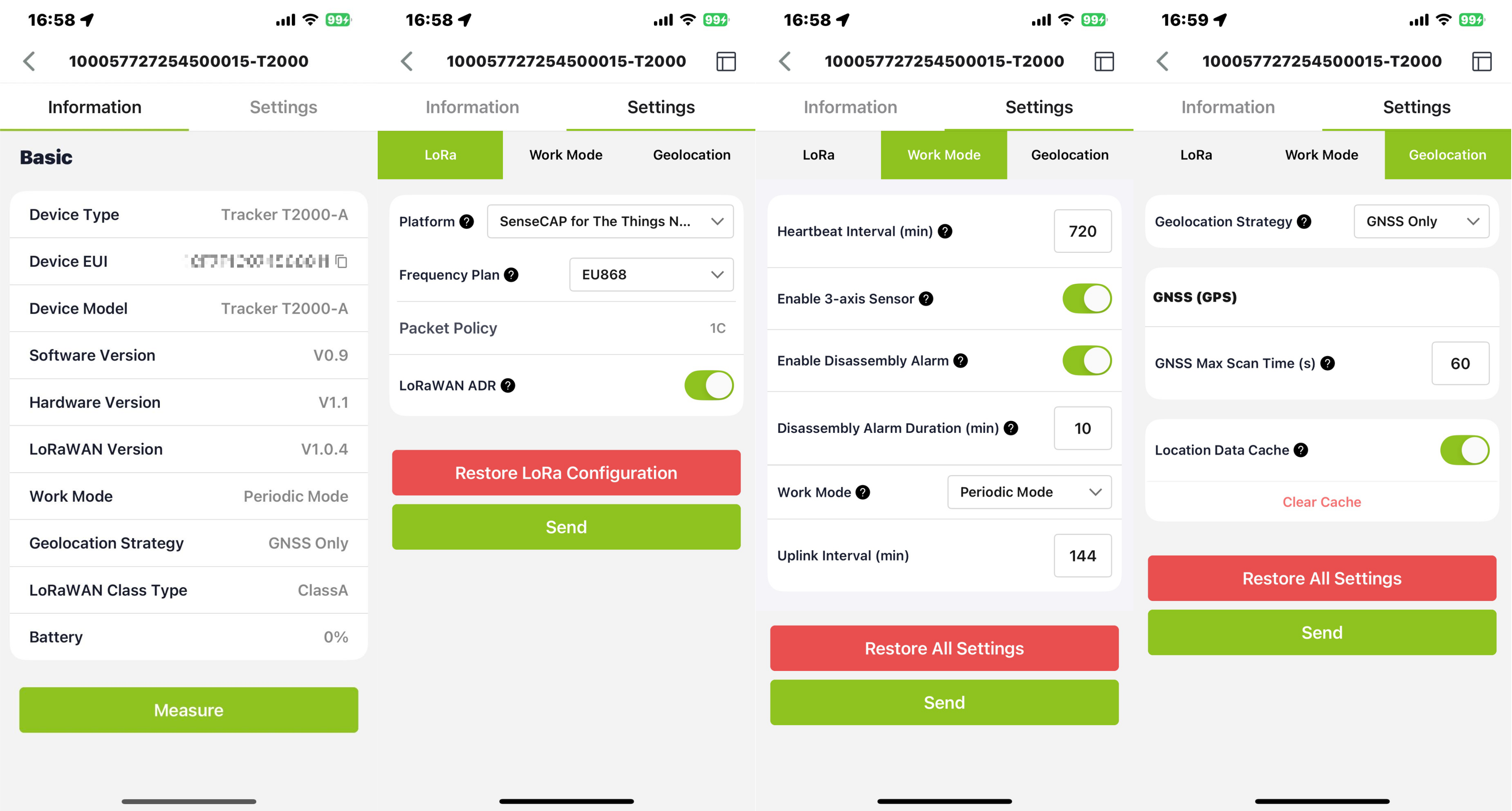

  • 打开应用程序,在 User 页面中点击 Device Bluetooth Configuration。然后选择 SenseCAP Asset Tracker T2000 进入 Setup 来配置追踪器。
  • 按照上述步骤进入蓝牙配对模式。
  • 通过 S/N(S/N 在设备标签上)选择设备,并选择 Advanced Configuration。然后,进入后将显示追踪器的基本信息。
pir
总共有四个配置页面。
pir

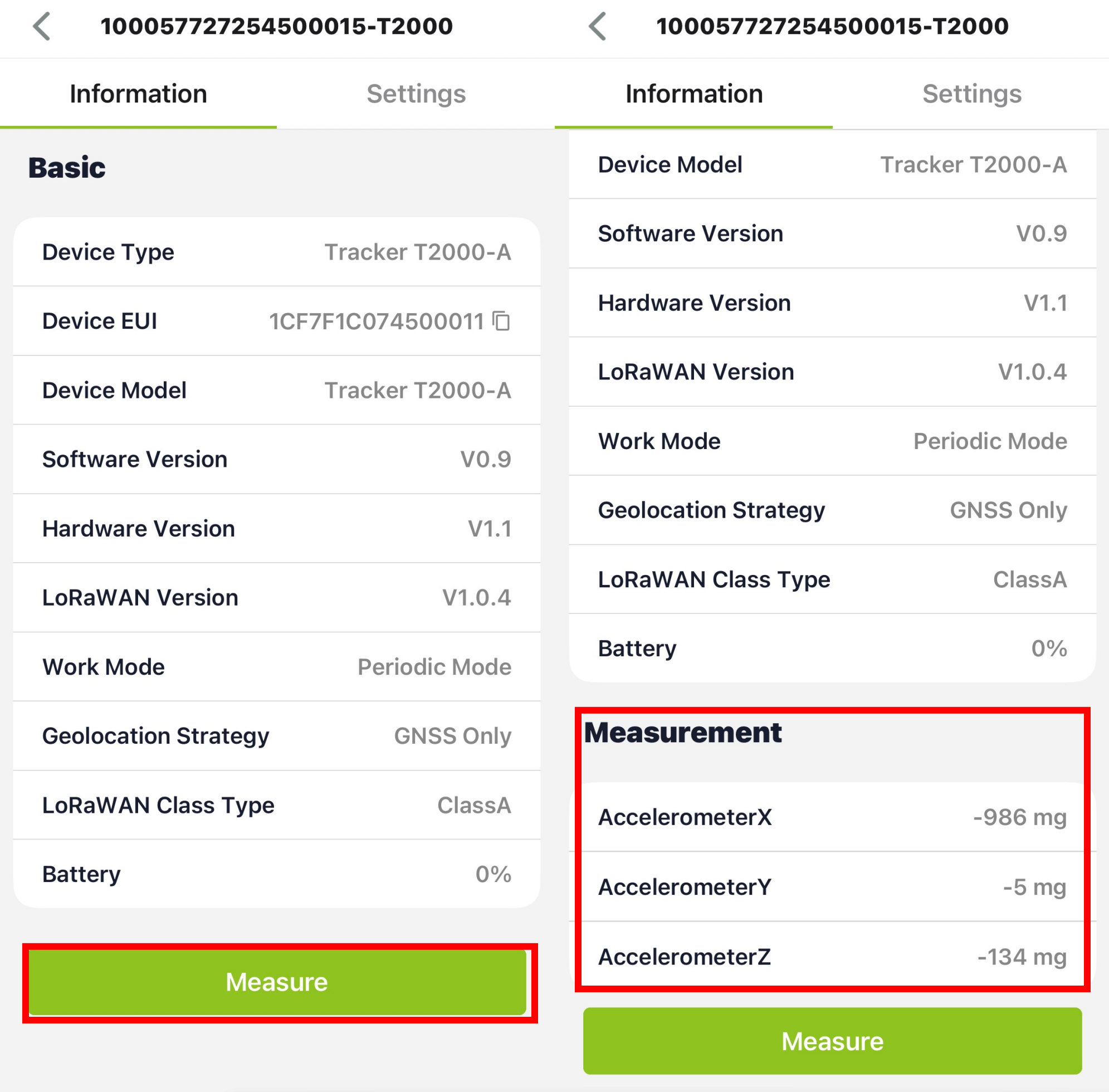

在 Information - Basic 页面中点击 Measure,然后您将获得传感器数值:
  1. 三轴加速度计(X / Y / Z 值)
  • 设备报告沿 X、Y 和 Z 轴的加速度值。这些读数帮助用户了解设备在运行或安装期间的姿态、运动或振动状态。
  1. 防拆按钮状态
  • Pressed:设备已安全安装
  • Not Pressed:设备未完全安装或已被移除
pir

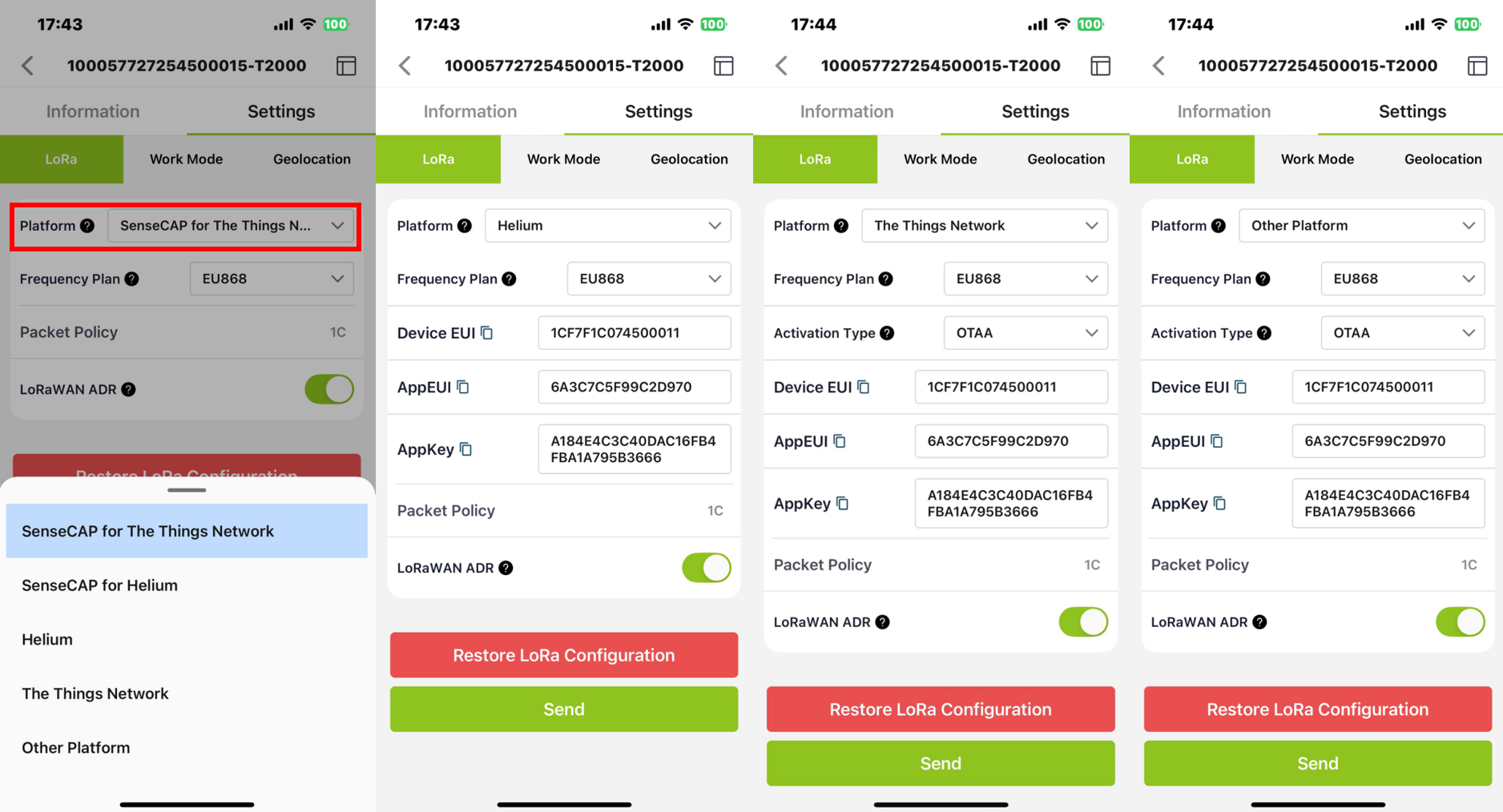

LoRa 参数设置​
pir

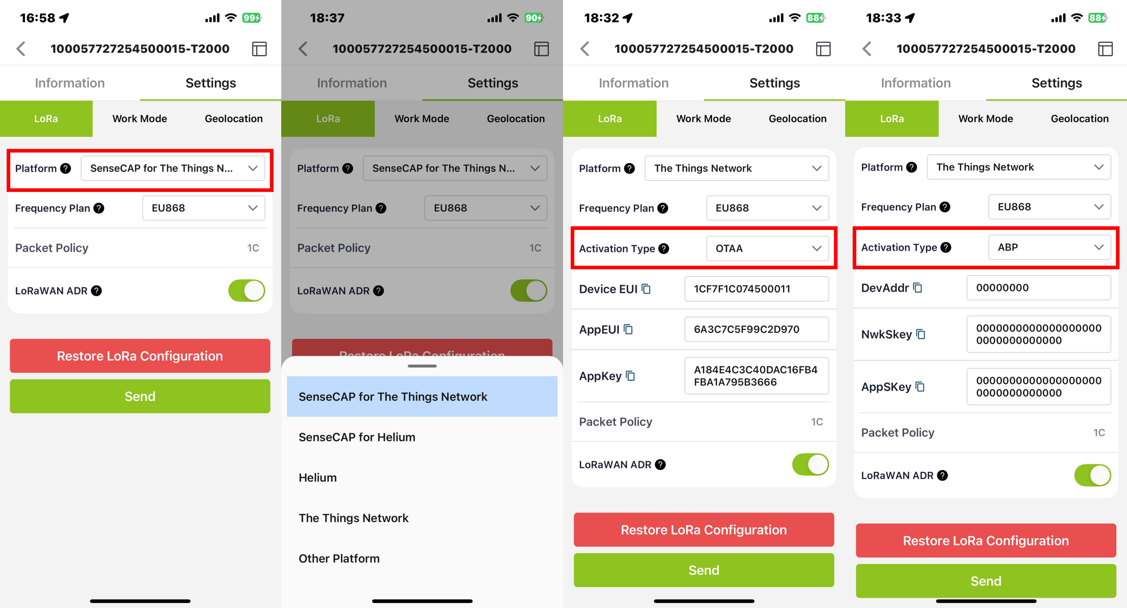

平台
平台
描述
SenseCAP for The Things Network默认平台。 必须与 SenseCAP Gateway 一起使用。SenseCAP 构建了一个专有的 TTN 服务器,使传感器在与 SenseCAP 网关配对时可以开箱即用。
SenseCAP 户外网关
SenseCAP 室内网关
SenseCAP for Helium当有 Helium 网络覆盖时,数据可以通过 Helium 上传。设备运行在 SenseCAP 的私有 Helium 控制台上。用户无需在 Helium 控制台上创建设备,可与 SenseCraft App 和 Portal 开箱即用。
Helium 覆盖范围
Helium将设备连接到您的公共 Helium console
The Things Network将设备连接到您的 TTN(TTS) server
Other Platform其他 LoRaWAN 网络服务器

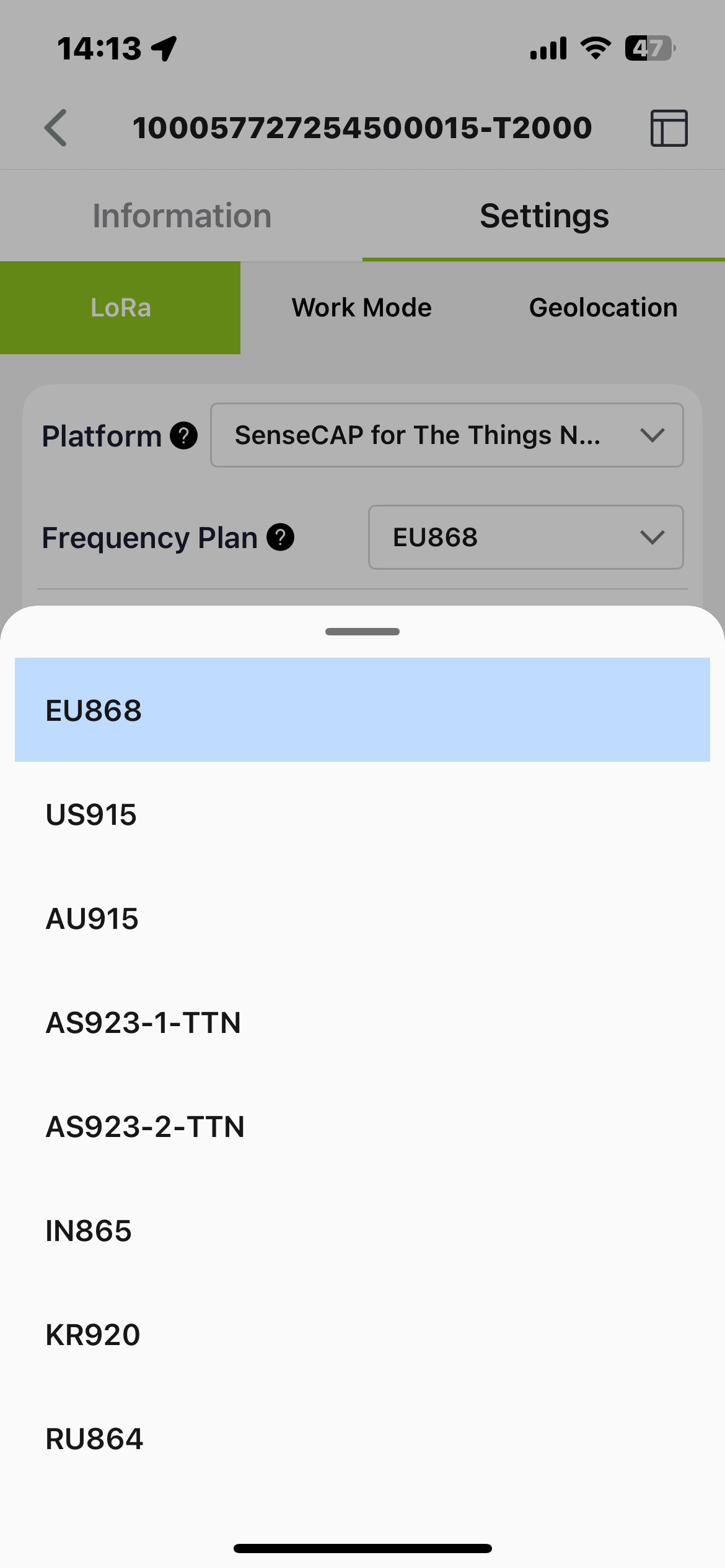

频率计划
追踪器制造时支持 863MHz~928MHz 的通用频率计划。每个设备可以支持 8 个频率计划,包括 EU868、US915、AU915、AS923-1-TTN、AS923-2-TTN、IN865、KR920 和 RU864。
参数
描述
频率计划EU868 / US915 / AU915 / KR920 / IN865 / AS923-1 / AS923-2 / RU864默认 EU868
数据包策略1CLoRaWAN 使用确认数据包
LoRaWAN ADR默认开启LoRaWAN 参数,建议默认开启
恢复 LoRa 配置当"平台"从其他平台切换回 SenseCAP 时,需要恢复 LoRa 参数(EUI/App EUI/ App Key 等)当您需要将 LoRa 参数恢复到出厂默认值时,可以使用此功能
注意
不同国家和 LoRaWAN 网络服务器使用不同的频率计划。
对于 Helium 网络,请参考:Helium-frequency-plans
对于 The Things Network,请参考:TTN-frequency-plans 如果您不确定您所在地区需要哪个频段,请咨询我们的技术支持团队或参考 RP002-1.0.0 LoRaWAN® Regional Parameters 获取详细的区域频率信息。
pir
激活类型
pir
传感器支持两种网络接入模式,默认为 OTAA。
参数描述
OTAA(默认)空中激活,通过 Device EUI、App EUI 和 App Key 加入网络。
ABP个性化激活,通过 DevAddr、NwkSkey 和 AppSkey 加入网络。
设备默认使用 OTAA 加入 LoRaWAN 网络。因此,可以设置设备 EUI、App EUI 和 App Key。
参数类型
Device EUI16 位,十六进制 0 ~ F
App EUI16 位,十六进制 0 ~ F
App Key32 位,十六进制 0 ~ F
注意
使用 SenseCAP 平台时,EUI、APP EUI 和 APP Key 是固定的,与传感器标签相同。
当传感器选择与 Helium 或 TTN 等公共平台一起使用时,EUI 不会改变,传感器将生成新的固定 App EUI 和 App Key 用于网络接入。
要批量获取 EUI 信息,请联系我们的销售团队。

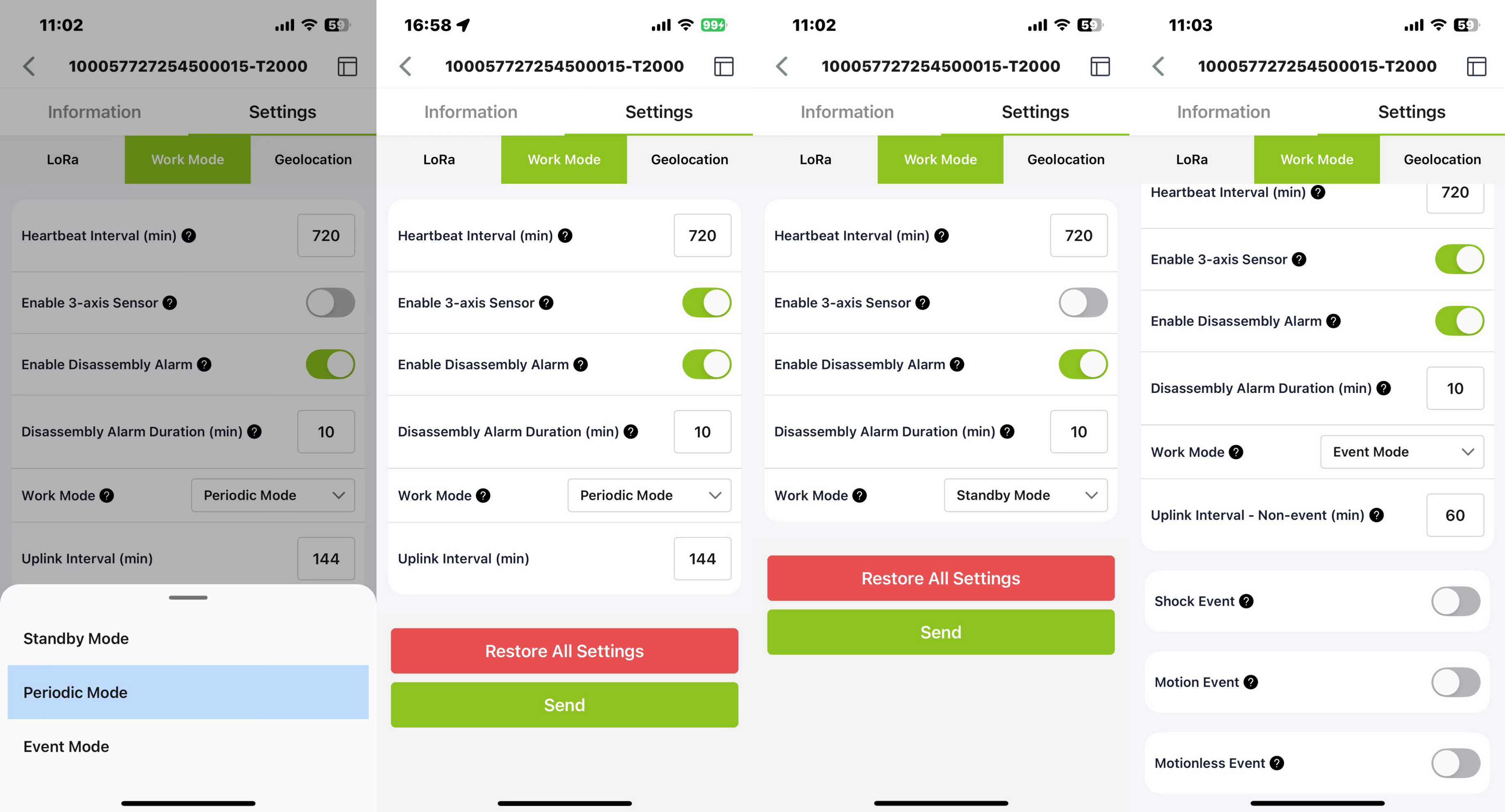

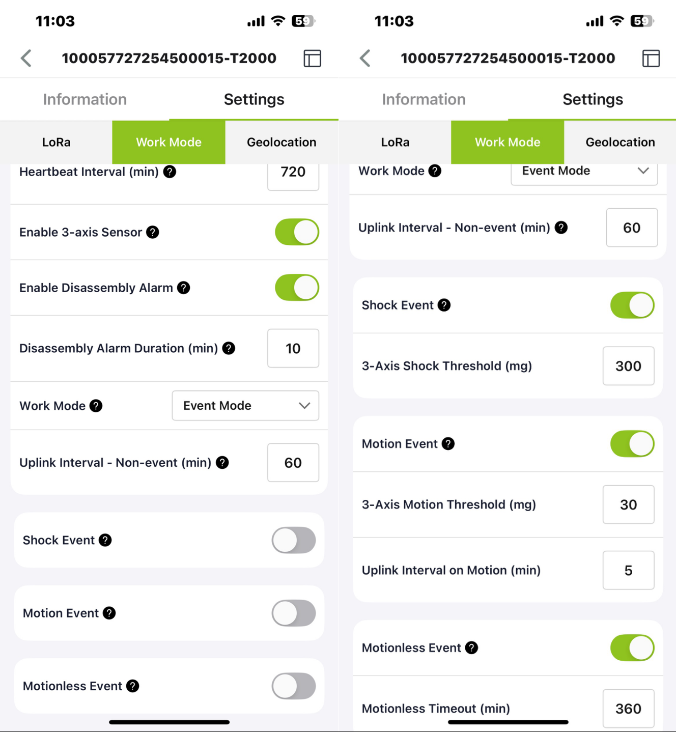

工作模式设置​
请根据您的需要设置工作模式。
pir
参数描述默认值 / 注意
心跳间隔当设备在心跳间隔内没有上传数据时,将触发心跳数据包。此数据包仅包含电池信息。默认 720 分钟。
启用三轴传感器如果打开此开关,将收集并上传三轴传感器数据,但会增加功耗。默认关闭。
启用拆卸报警如果打开此开关,设备在安装后被移除时会激活报警。默认启用。
拆卸报警持续时间(分钟)此参数指定拆卸报警触发后设备持续报告的时间,每分钟发送一个带有报警事件的实时位置数据包。此设置仅在启用拆卸报警时可见。默认 3 分钟。
工作模式待机模式根据心跳间隔上传心跳数据包(仅电池电量)。
周期模式根据上行间隔上传位置和传感器数据。
事件模式基于运动和冲击等测量值设置阈值触发条件,并在没有事件触发时调整上行间隔。
上行间隔(分钟) 周期模式 定期定位并上传数据。默认 60 分钟。更高频率会增加功耗。
恢复所有设置将所有配置参数恢复到出厂设置,包括 LoRa、工作模式和地理定位。
对于事件模式,有三个事件:
事件模式描述
上行间隔 – 非事件(分钟)这是未触发事件时的上传间隔。
默认 60 分钟。
范围:1~10080 分钟。
震动事件当震动事件启用时,追踪器的震动将触发数据报告,包括震动事件、位置和传感器数据。默认关闭。
3 轴运动阈值(mg)默认为 300。当加速度超过 300mg 时,触发震动事件。
运动事件当加速度超过设定值时,设备开始移动,当 2 分钟内无运动时,设备停止移动。根据开始移动和停止移动设置上传间隔。默认关闭。
3 轴运动阈值(mg)默认为 30。当加速度超过 30mg 时,判断设备处于运动状态,当低于此值 2 分钟时,判断设备处于静止状态。
运动时上行间隔(分钟)设置设备处于运动状态时当前状态的上传间隔。
静止事件当设备在某个位置静止超过一定时间时,触发静止超时事件。
静止超时(分钟)默认为 360 分钟。
pir

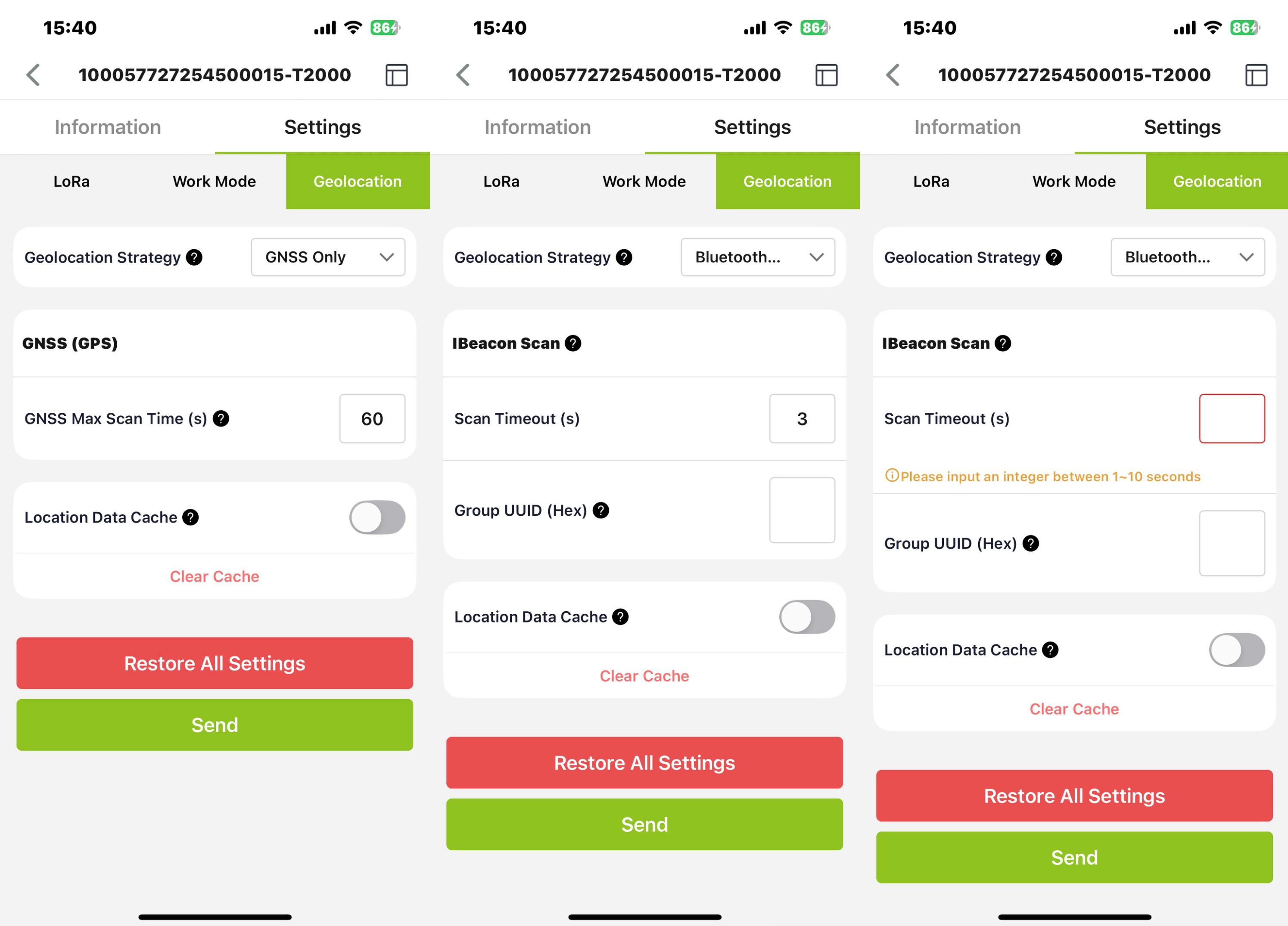

地理定位模式设置​
追踪器支持通过 GNSS、Wi-Fi(仅 T2000-B 支持)和蓝牙进行定位。
  • GNSS:可以通过 GPS 和其他卫星定位直接获取经纬度,然后通过 LoRa 上传数据。
  • Wi-Fi:被动扫描,通过 LoRa 上传扫描到的 5 个 MAC 地址。
  • BLE:通过 LoRa 上传扫描到的 5 个信标 MAC 地址。
地理定位策略描述
地理定位策略仅 GNSS默认使用 GNSS。仅使用 GNSS 进行定位。
仅 Wi-Fi仅使用 Wi-Fi 扫描进行定位。
仅蓝牙仅使用蓝牙扫描进行定位。
GNSS + Wi-Fi优先使用 GNSS,再使用 Wi-Fi。如果 GNSS 失败,则在一个地理定位周期内使用 Wi-Fi。
GNSS + 蓝牙优先使用 GNSS,再使用蓝牙。如果 GNSS 失败,则在一个地理定位周期内使用蓝牙。
Wi-Fi + GNSS优先使用 Wi-Fi,再使用 GNSS。如果 Wi-Fi 失败,则在一个地理定位周期内使用 GNSS。
蓝牙 + GNSS优先使用蓝牙,再使用 GNSS。如果蓝牙失败,则在一个地理定位周期内使用 GNSS。
蓝牙 + Wi-Fi优先使用蓝牙,再使用 Wi-Fi。如果蓝牙失败,则在一个地理定位周期内使用 Wi-Fi。
蓝牙 + Wi-Fi + GNSS依次使用蓝牙、Wi-Fi 和 GNSS 进行定位(一种定位方式失败后切换到下一种定位方式)。
GNSS 最大扫描时间(秒)等待 GNSS 获取粗略位置定位的最大时间。
默认为 60 秒。
不建议修改,时间越长,功耗越大。
iBeacon 扫描超时(秒)在蓝牙定位下,设备扫描周围蓝牙信标以获取粗略位置定位的最大时间。
默认为 3 秒。
范围 1~10 秒。
组 UUID(十六进制)允许追踪器仅扫描和报告 UUID 与指定模式匹配的蓝牙信标,有助于过滤无关信标。
设置 UUID 过滤器,最多 16 字节。例如,如果设置为 '01 02 03 04',将过滤具有模式 '01 02 03 04 xx xx ...' 的信标
位置数据缓存当无法通过 LoRa 上传数据时,数据会本地保存(最多 1000 条记录),并在 LoRa 覆盖恢复时上传。
默认关闭。
清除缓存清除所有历史缓存数据。
pir

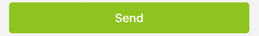

配置完所有参数后,点击 "Send"。 如果不需要修改参数,退出蓝牙配置,返回主页。 此时,设备发起 LoRa 网络接入请求。

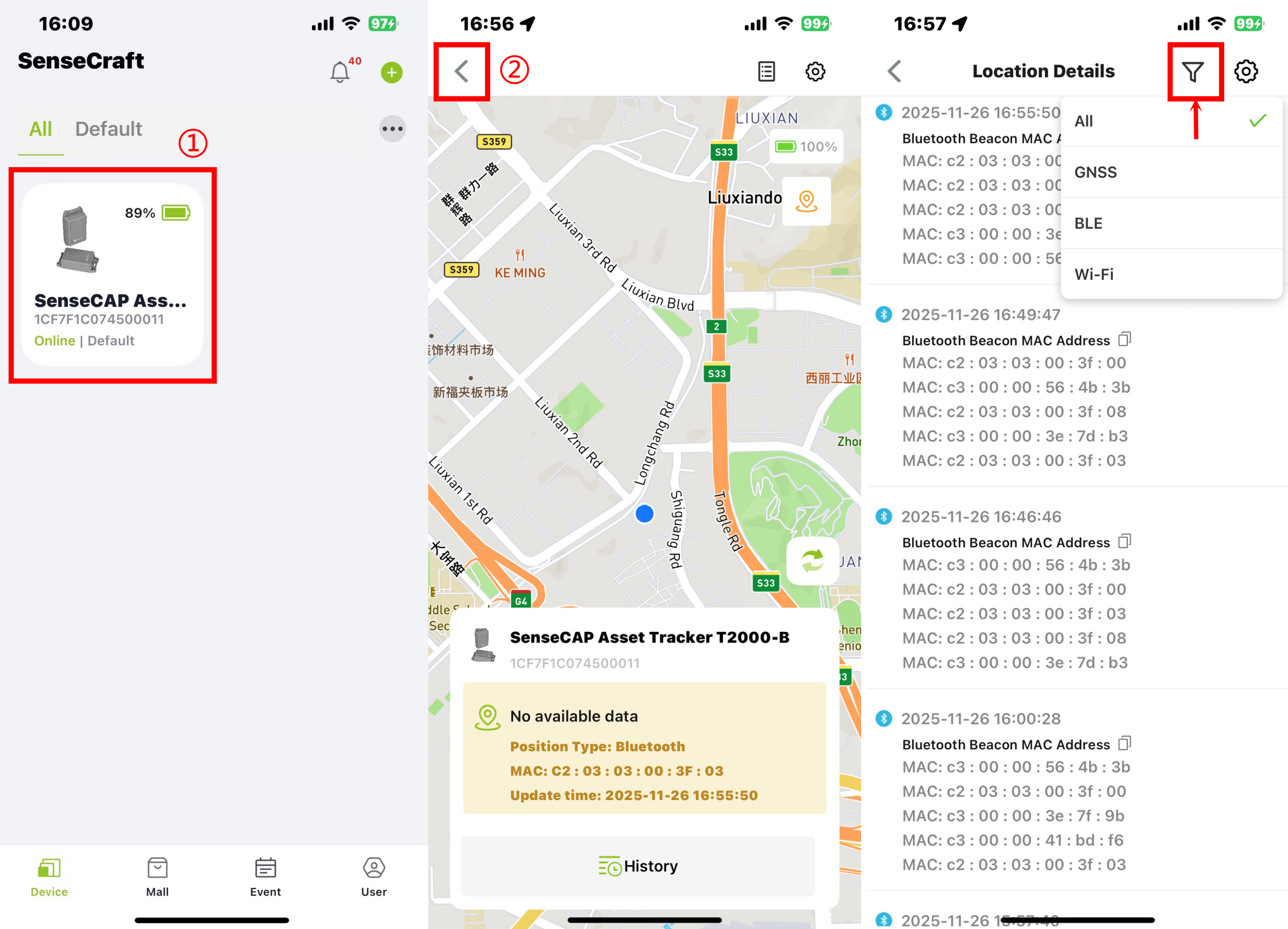

设备数据查看​
SenseCraft 应用​

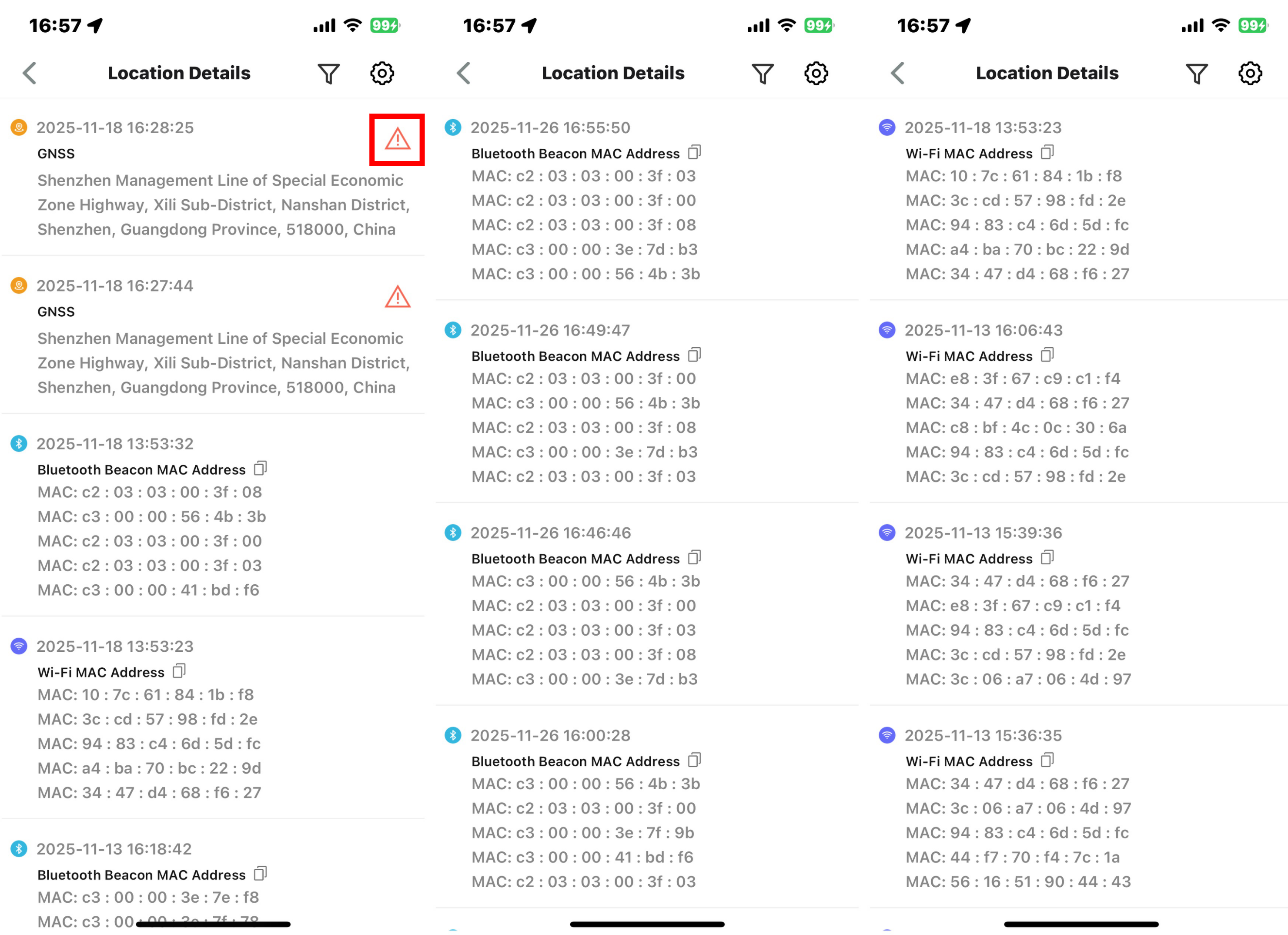

在应用中查看位置。 绑定设备后,进入设备页面,点击右上角按钮查看设备的历史位置数据。 点击过滤器选择查看 'All/GNSS/BLE/Wi-Fi' 等定位模式下的位置数据。
pir
点击 History,您可以查看选定日期的所有历史定位数据。 点击右上角的定位图标查看所有 Positioning Abnormal 记录。当 GNSS、Wi-Fi 或蓝牙扫描超时时,相关事件将显示在此页面上。
pir

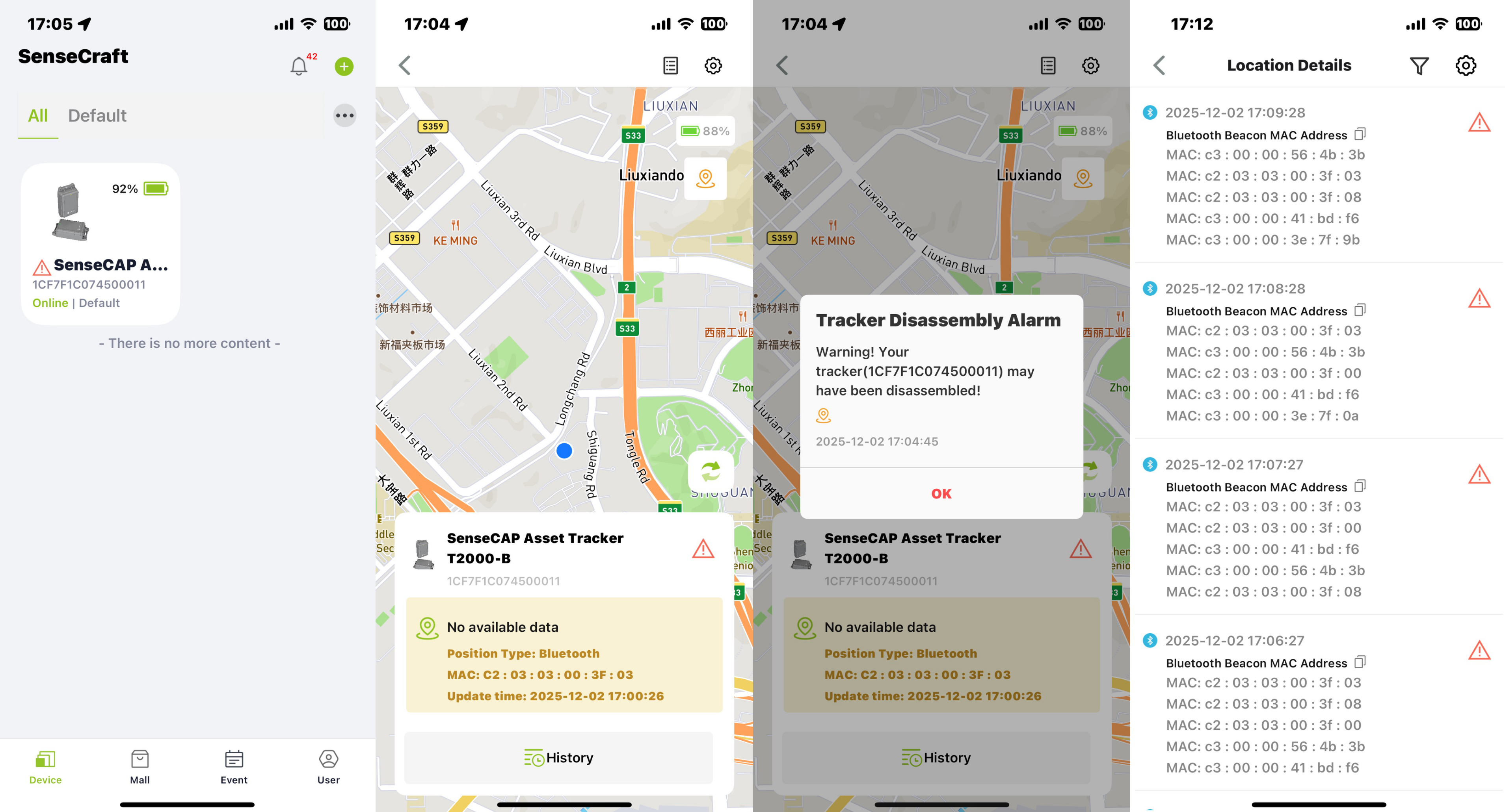

如果设备触发拆卸报警,在触发期间每个数据包旁边将显示红色报警图标。
pir
当触发拆卸报警时,会向您的手机发送报警通知消息。此外,拆卸报警将出现在应用的 Device 和 Details 页面上,并伴有通知窗口,帮助用户快速检查设备状态。
pir
