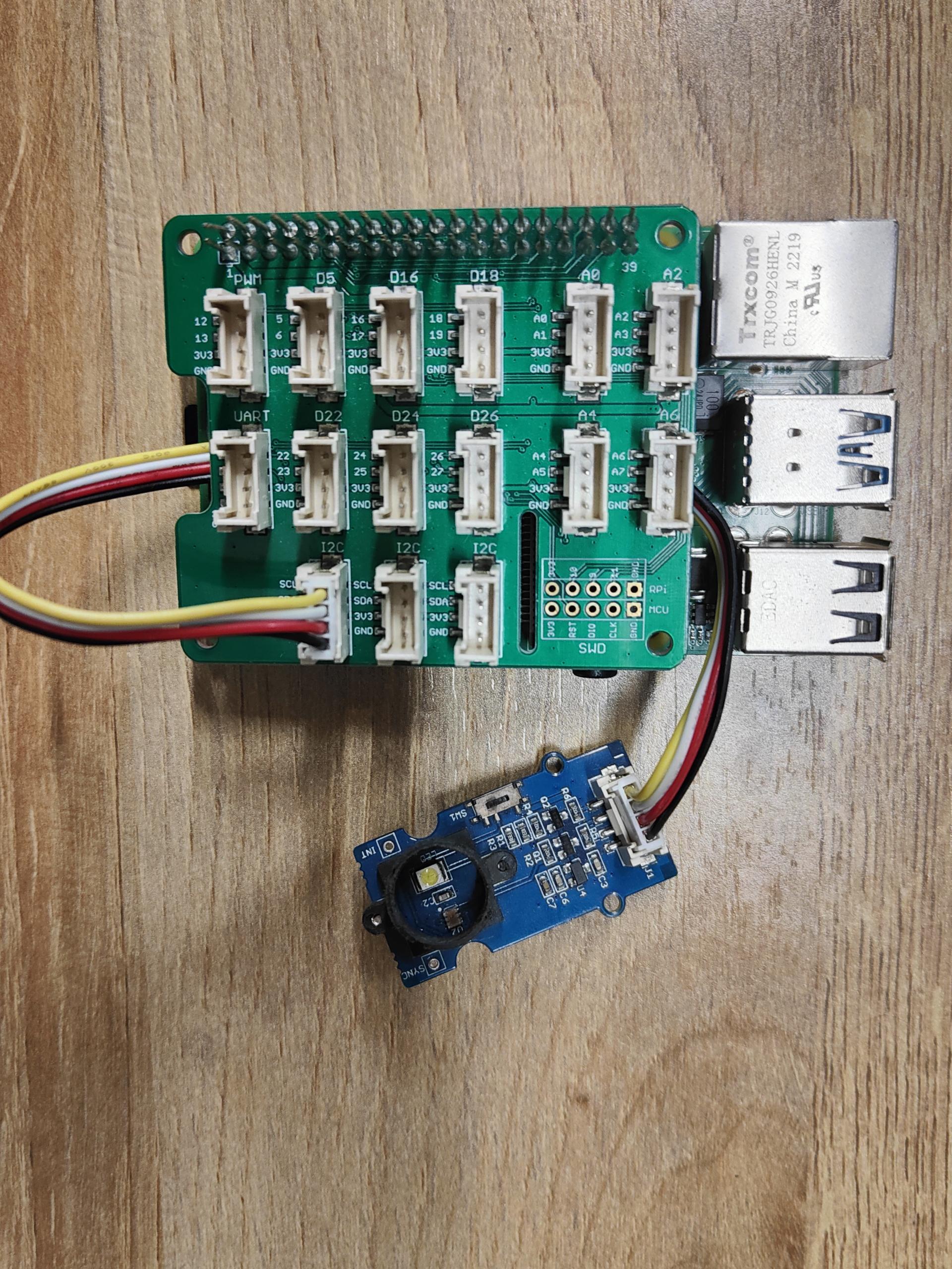

硬件
- 步骤 1. 本项目中使用的物品:
| Raspberry pi | Grove Base Hat for RasPi | Grove-I2C_Color_Sensor |
| 立即购买 | 立即购买 | 立即购买 |
- 步骤 2. 将 Grove Base Hat 插入 Raspberry。
- 步骤 3. 将 Grove-I2C_Color 连接到 Base Hat 的 I2C 端口。
- 步骤 4. 通过 USB 线缆将 Raspberry Pi 连接到 PC。

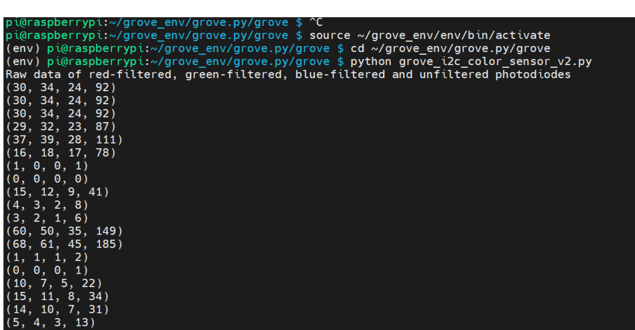

软件
如果您使用的是 Raspberry Pi with Raspberrypi OS >= Bullseye,您必须仅使用 Python3 运行此命令行。
- 步骤 1. 按照 Setting Software 配置开发环境。
- 步骤 2. 进入相关的虚拟环境。
source ~/grove_env/env/bin/activate
cd ~/grove_env/grove.py/grove
步骤 3. 执行以下命令运行代码。
以下是检查 grove_i2c_color_sensor_v2.py 代码。
less grove_i2c_color_sensor_v2.py

- 运行此代码
python grove_i2c_color_sensor_v2.py
如果一切顺利,您将看到以下现象。😄
