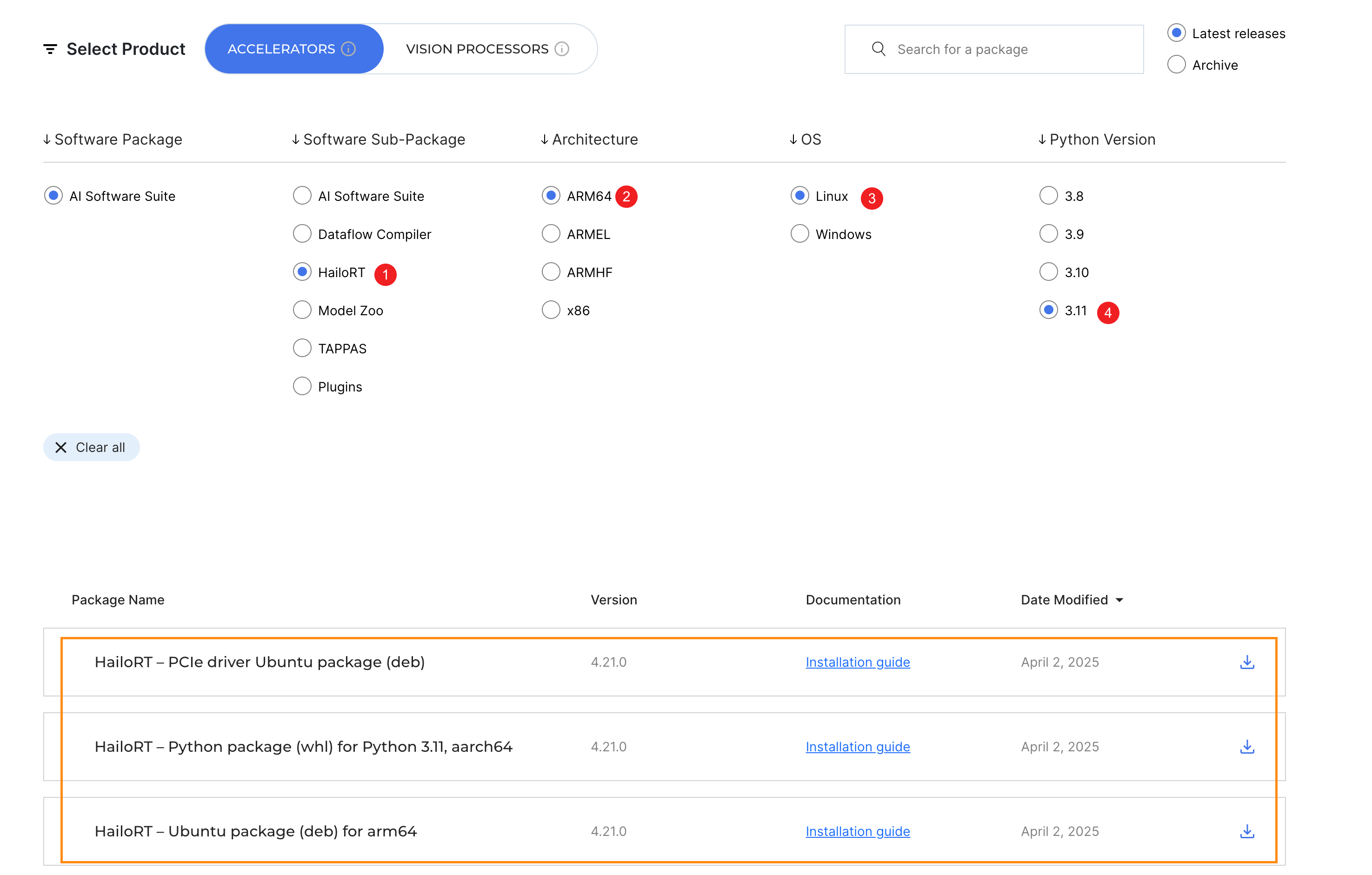

hailo 版本说明
如上三个文件,本仓库已经提供了 4.21.0 的版本文件,如果需要下载特定的其他版本,请访问 Software Downloads - Developer Zone。请注意,下载这些文件需要注册账号并登录。
hailo-packages-install

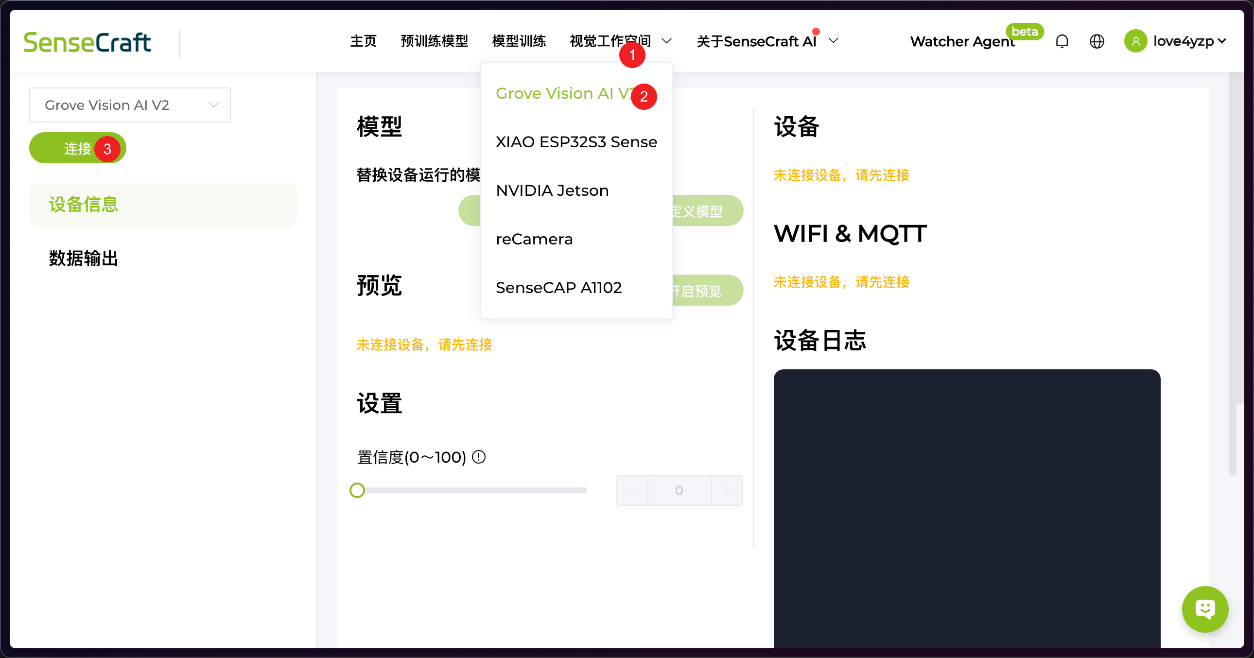

前往 SenseCraft AI 网站,配置 Vision v2 的网路连接和 MQTT 配置信息。
  1. 访问 SenseCraft AI 平台:https://sensecraft.seeed.cc。登录后,点击“视觉工作空间”下的“Grove Vision AI V2”并选择连接。
  2. 在弹出的窗口中,选取你希望连接的 Grove Vision V2 设备。
connect-grove-vision-v2

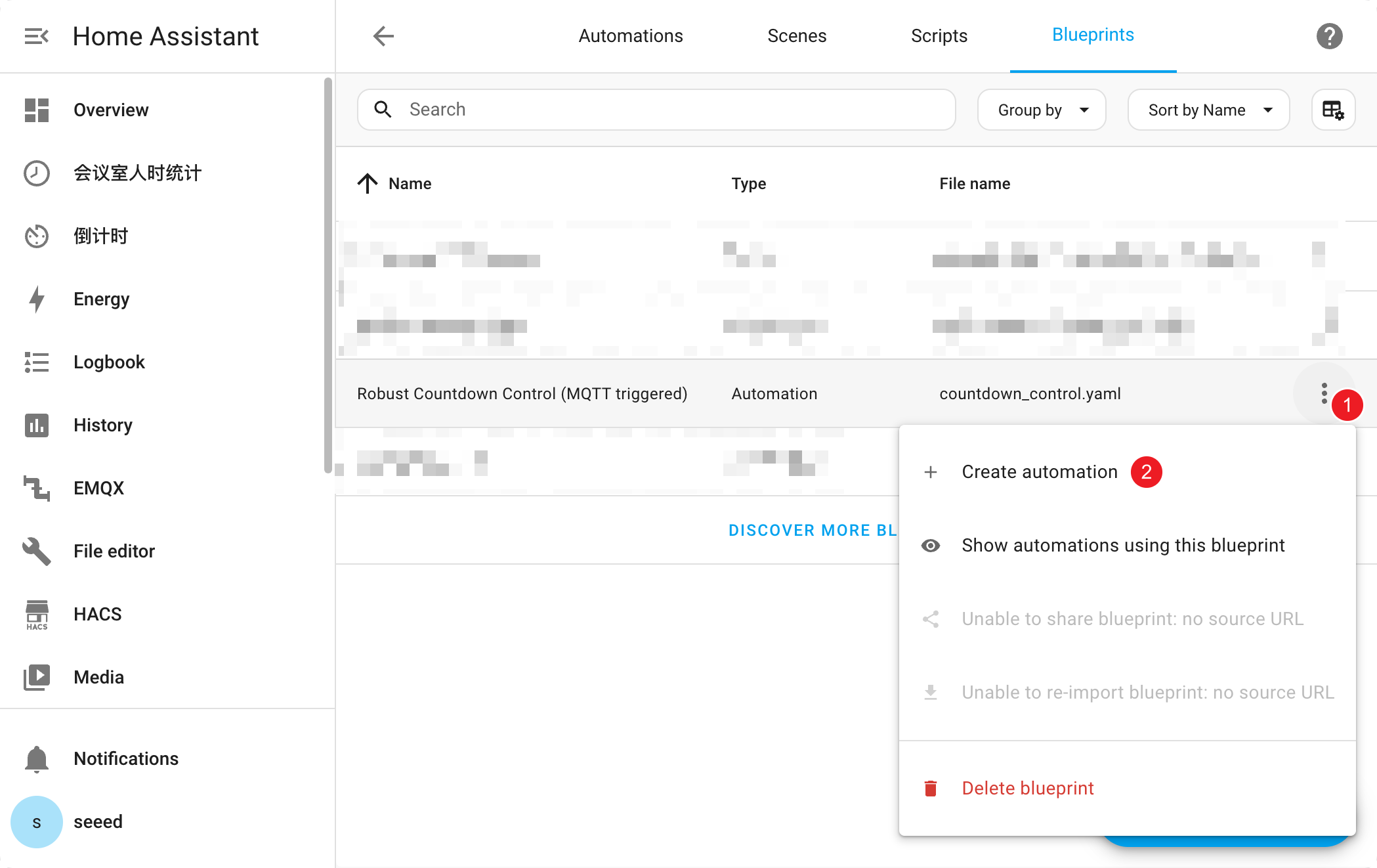

基于蓝图创建自动化
  1. 前往 设置 -> 自动化与场景 -> 蓝图 或者访问 http://homeassistant.local:8123/config/blueprint/dashboard。
  2. 找到名为 Robust Countdown Control (MQTT triggered) 的蓝图,点击 创建自动化。
blueprint-create-automation 3. 配置自动化:
  • MQTT Topic:填写您的人脸识别系统发布成功消息的主题(默认为 access/verify)。
  • Target Device:点击选择实体,选择您想要控制的设备,例如一个 switch.smart_plug。
  • Timer Helper:点击选择实体,选择您在第2步中创建的那个计时器助手。
  • Duration (minutes):根据需要设置授权时长,默认为15分钟。
  1. 点击 保存(可以采用默认的名称进行脚本保存)。
