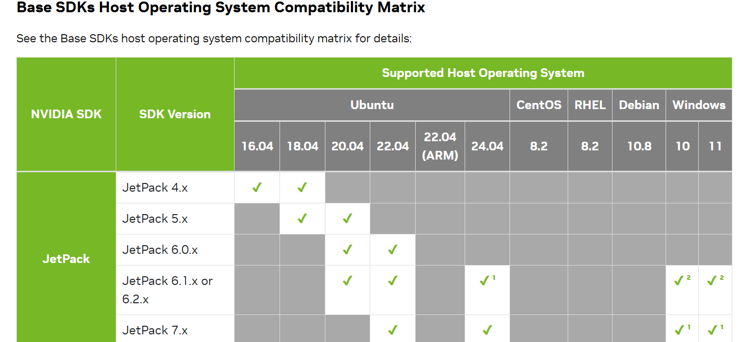

推荐的 WSL 发行版
JetPack 版本推荐的 WSL 发行版
JetPack 4.xUbuntu 18.04
JetPack 5.xUbuntu 18.04 / Ubuntu 20.04
JetPack 6.xUbuntu 20.04 / Ubuntu 22.04
关于具体版本要求,请参考 NVIDIA SDK Manager 文档

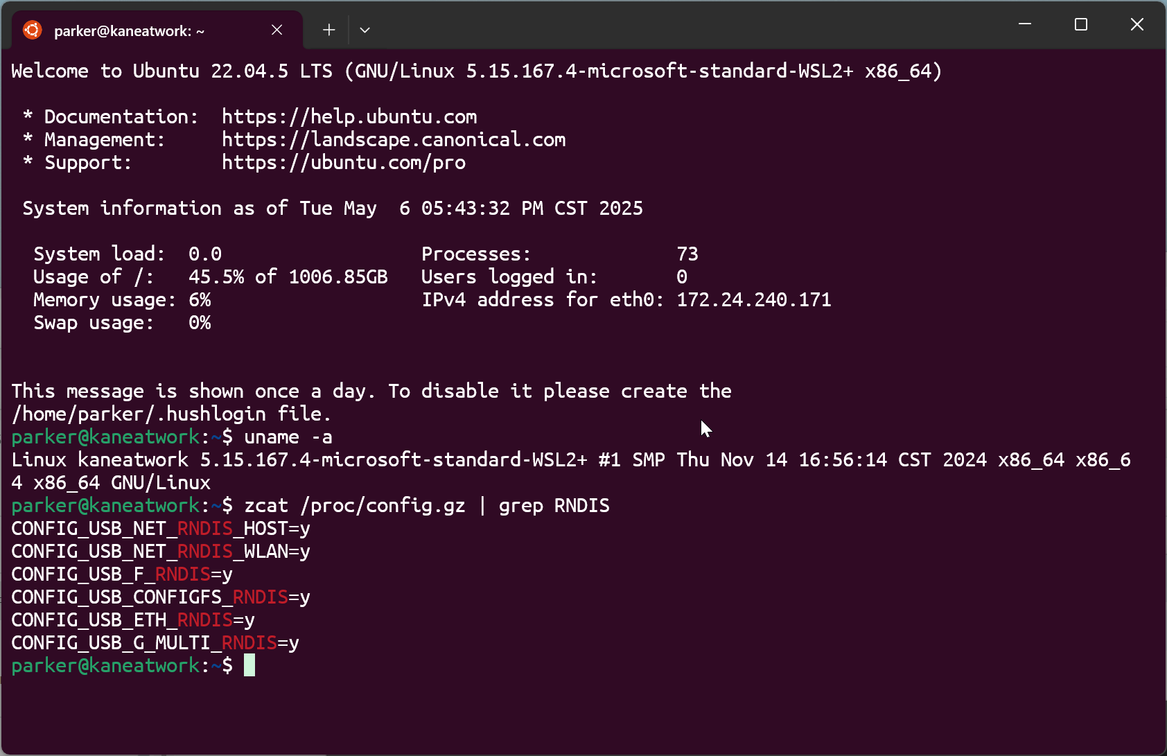

  1. 重启 WSL 并验证
# Restart WSL
wsl
# Check kernel information
uname -a
# Check RNDIS features
zcat /proc/config.gz | grep RNDIS

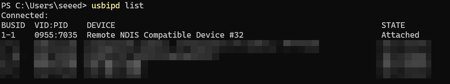

列出 USB 设备(在 PowerShell 中):
usbipd list
如果看到 usbipd: command not found,请确认已安装 usbipd-win 并将其加入系统 PATH。安装后可能需要重启终端。

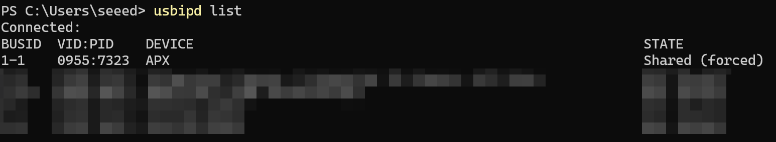

你应该能看到你的设备被列为 APX,这表明它已进入强制恢复模式。
绑定设备(在 PowerShell 中):
usbipd bind -b 1-1 -f
1-1 替换为 usbipd list 输出中显示的实际总线 ID。
再次使用 usbipd list,确认 STATE 已变为 Shared(forced)

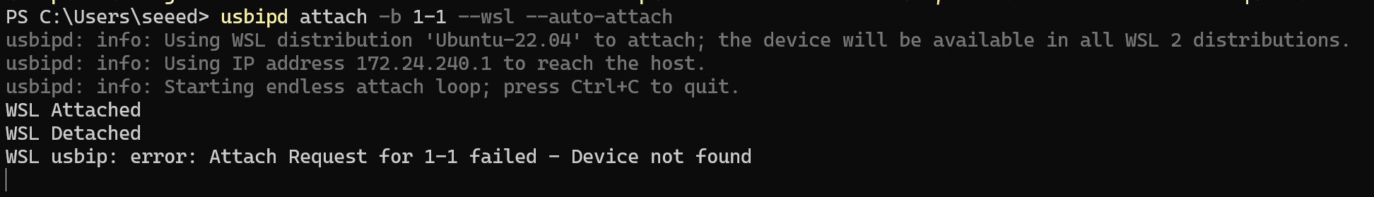

挂载到 WSL(在 PowerShell 中):
usbipd attach -b 1-1 --wsl --auto-attach
你应该会看到类似如下的输出:
usbipd: info: Using WSL distribution 'Ubuntu-22.04' to attach; the device will be available in all WSL 2 distributions.
usbipd: info: Using IP address 172.24.240.1 to reach the host.
usbipd: info: Starting endless attach loop; press Ctrl+C to quit.
WSL Attached
保持此终端窗口打开。仅在刷写完成后再按 Ctrl+C

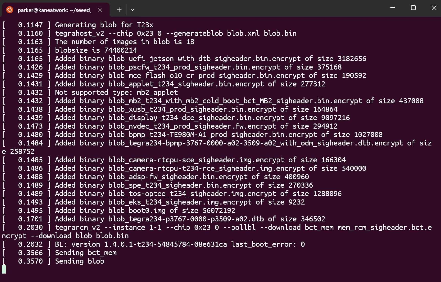

步骤 4:刷写设备
进入你的 JetPack 目录并执行刷写命令:
根据你的设备和需求选择合适的刷写方式:
选项 1:Seeed BSP(推荐用于 Seeed 设备)
对于 Seeed reComputer 设备,使用预构建的 Massflash 包:
sudo ./tools/kernel_flash/l4t_initrd_flash.sh --flash-only --massflash 1 --network usb0 --showlogs

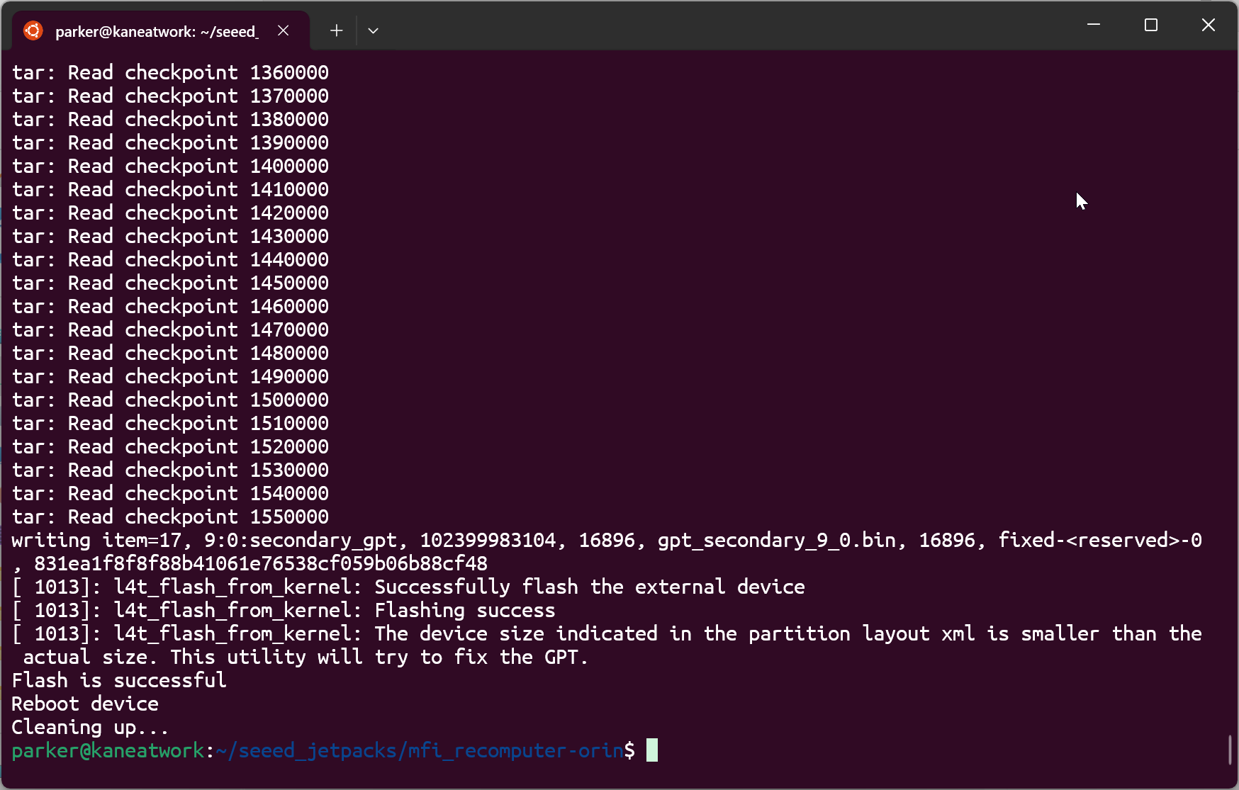

当刷写过程成功完成后,你会看到类似如下的输出:
刷写完成后,你可以将 USB 设备从 WSL 分离:
