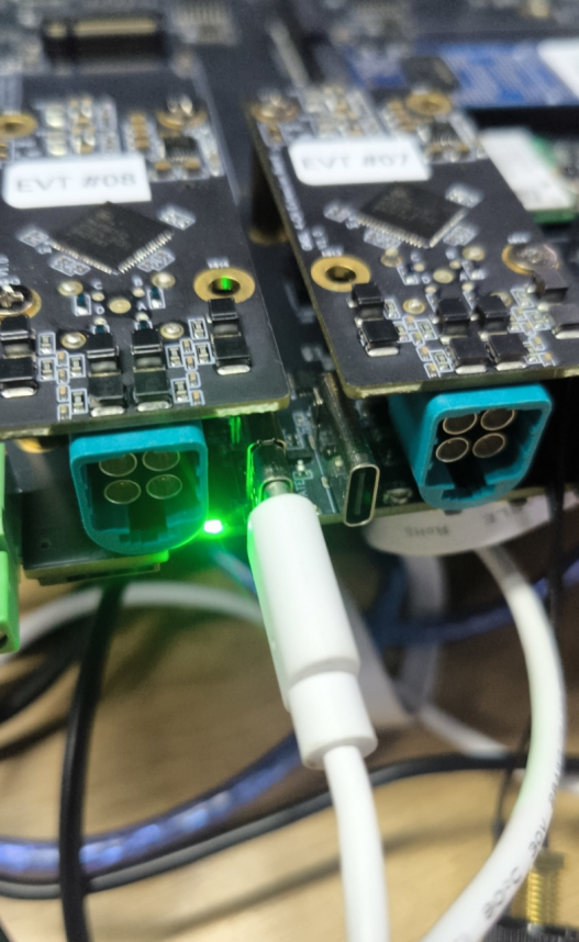

| GMSL | 2x Mini-Fakra 接口(用于 8 路 GMSL2 摄像头)(可选) | |

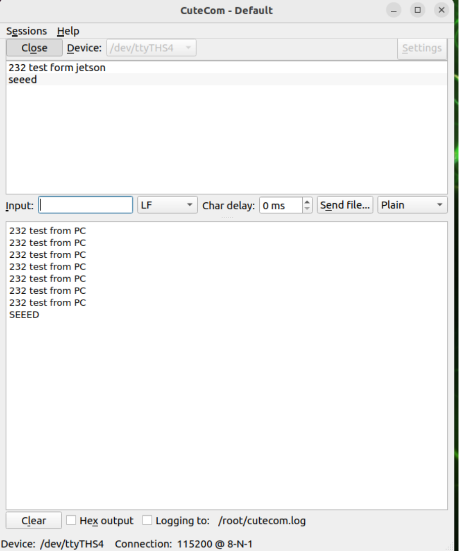

| 串口 | 2x DB9(RS232/422/485) | |

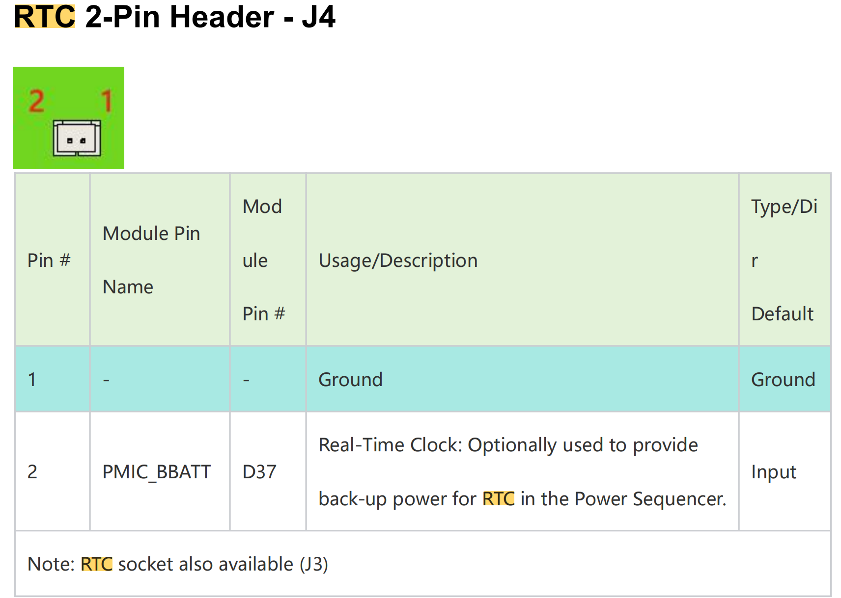

| RTC | 1x CR1220 电池座,1x RTC 2 针排针 | |

| GMSL 接口 | 2x Robotics-Fakra 公头连接器 |
| GMSL 输入 | 最多 8 路 GMSL2 摄像头 |
| 连接方式 | GMSL2 Fakra 1 分 4 公对公线缆 |
| POC 接口特性 | 支持电源与数据同时传输 |

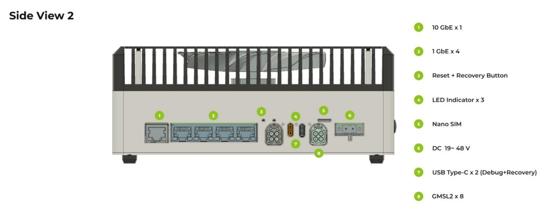

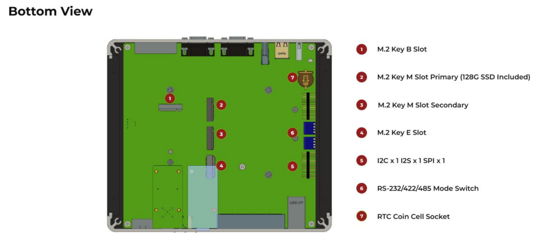

硬件总览

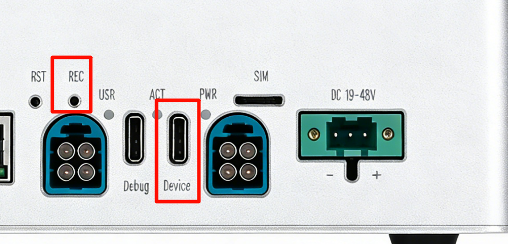

步骤 1. 使用 USB Type-C 数据线连接 USB2.0 DEVICE 接口和 Ubuntu 主机电脑。
步骤 2. 使用针插入 RECOVERY 孔按下恢复按键,并保持按住。
步骤 3. 接通电源。
步骤 4. 松开恢复按键。
步骤 5. 在 Linux 主机电脑上打开终端窗口并输入命令 lsusb。如果返回的内容中根据您使用的 Jetson SoM 出现以下输出之一,则说明开发板已进入强制恢复模式。
- 对于 AGX Orin 32GB:0955:7223 NVidia Corp
- 对于 AGX Orin 64GB:0955:7023 NVidia Corp
下图为 AGX Orin 32GB 的示例:

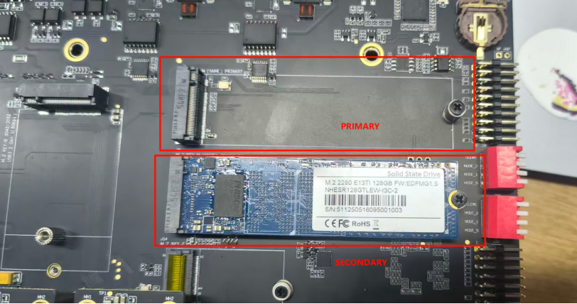

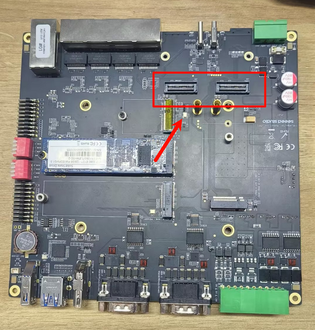

M.2 Key M
J501 包含双 M.2 Key M 插槽,支持 PCIe Gen4x4 NVMe SSD,用于高速存储扩展。
支持的 SSD 如下
- 128GB NVMe M.2 PCle Gen3x4 2280 内置 SSD
- 256GB NVMe M.2 PCle Gen3x4 2280 内置 SSD
- 512GB NVMe M.2 PCle Gen3x4 2280 内置 SSD
- 1TB NVMe M.2 PCle Gen3x4 2280 内置 SSD
- 2TB NVMe M.2 PCle Gen3x4 2280 内置 SSD
硬件连接
使用说明

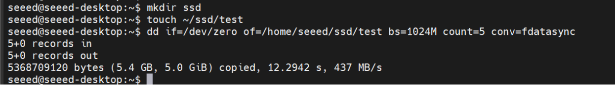

在 Jetson 设备中打开终端,输入以下命令测试 SSD 的读写速度。
步骤 1. 创建测试目录和文件:
mkdir ssd
touch ~/ssd/test
步骤 2. 测试写入性能:
dd if=/dev/zero of=/home/$USER/ssd/test bs=1024M count=5 conv=fdatasync
步骤 3. 查看 SSD 信息:
nvme list
测试完成后,请运行 sudo rm /home/$USER/ssd/test 命令删除缓存文件。

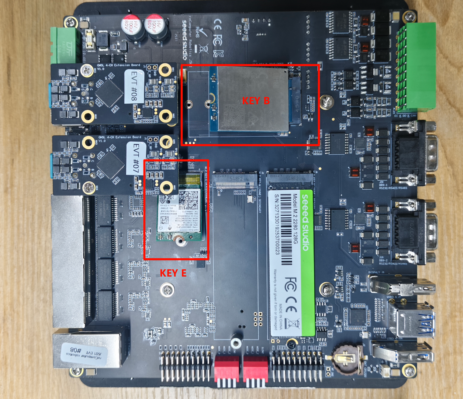

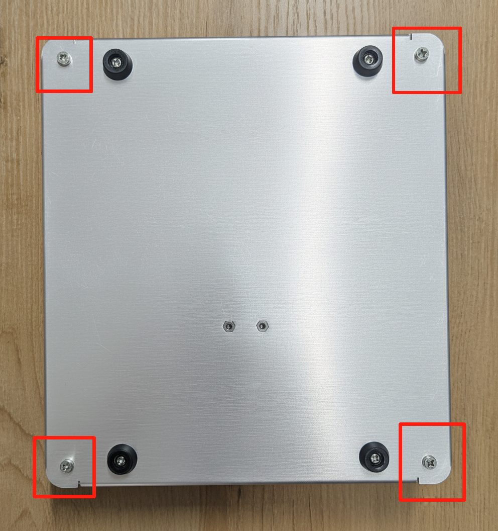

M.2 Key E(WiFi/BT)
M.2 Key E 插槽支持 Wi-Fi 6 和 Bluetooth 5.x 模块,用于无线连接。
硬件连接
注意:在使用该接口之前,必须先拆下外壳螺丝,并按照下图所示安装对应模块。

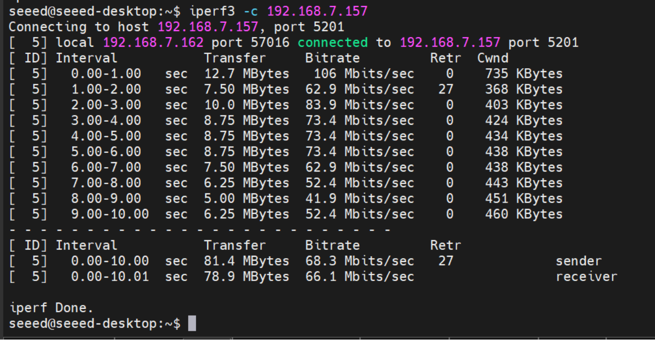

性能测试: 要测试 Wi-Fi 性能,请使用以下命令(将 IP 地址替换为您的测试服务器):
# On server: iperf3 -s
# On client:
iperf3 -c 192.168.7.157

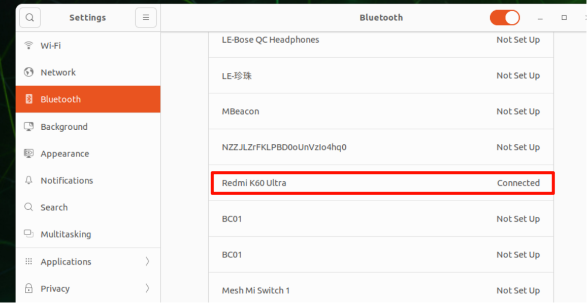

通过 M.2 Key E 插槽可以使用 Bluetooth 功能。 Bluetooth 测试:
M.2 Key B(4G/5G 模块)
M.2 Key B 插槽支持带 Nano SIM 卡座的 4G/5G 蜂窝模块。
硬件连接

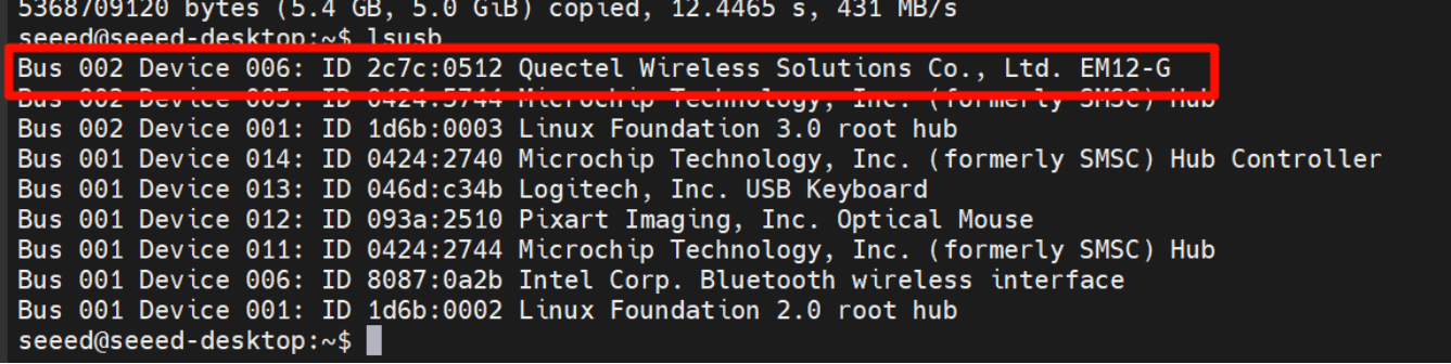

步骤 1. 检查硬件识别情况
lsusb
该命令会显示系统中连接的所有 USB 设备列表,以及它们的厂商(ID)、类型和其他信息。例如,输出中可能会显示来自 Quectel Wireless Solutions Co., Ltd. 的 EM12-G 设备,表示 5G 模块已存在。

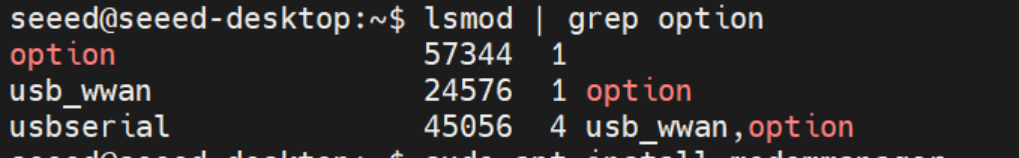

步骤 2. 确认驱动加载 必须确保 5G 模块所需的 option 驱动已加载。我们可以使用 lsmod 命令进行检查。
lsmod | grep option
如果 option 驱动加载成功,输出中会显示与该驱动相关的信息。

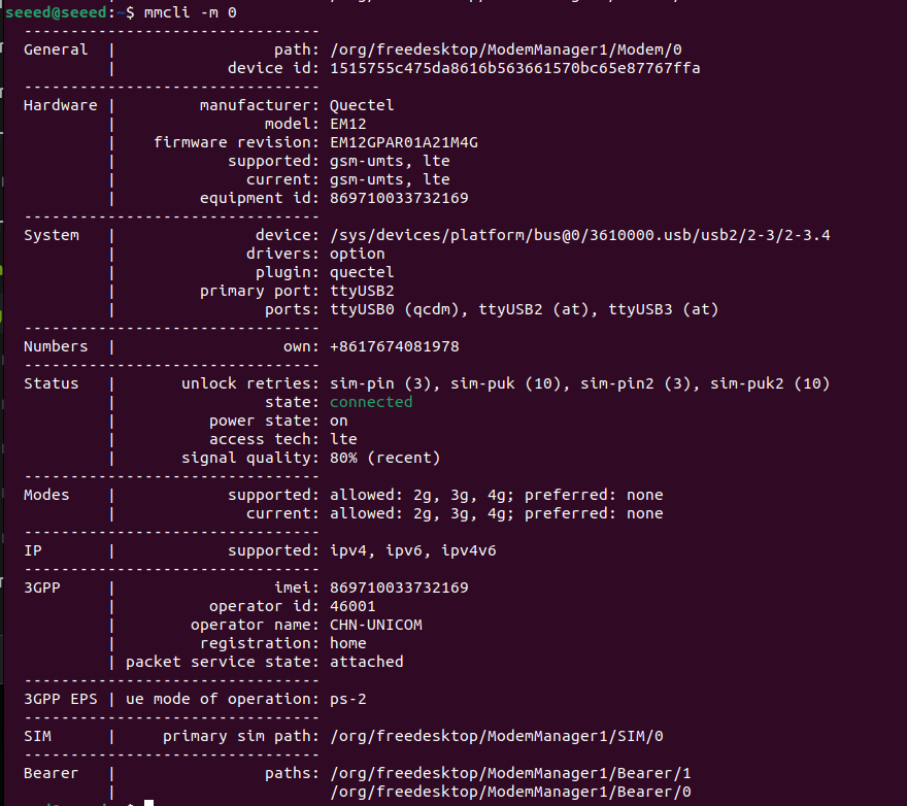

步骤 8. 检查模块状态 最后,我们可以使用 mmcli -m 0 命令查看有关模块的详细信息,例如 IP 分配、运营商以及网络连接状态。
mmcli -m 0
此命令会提供有关 5G 模块的全面信息,包括其制造商、型号、支持和当前使用的网络技术、设备状态以及已连接的网络运营商。

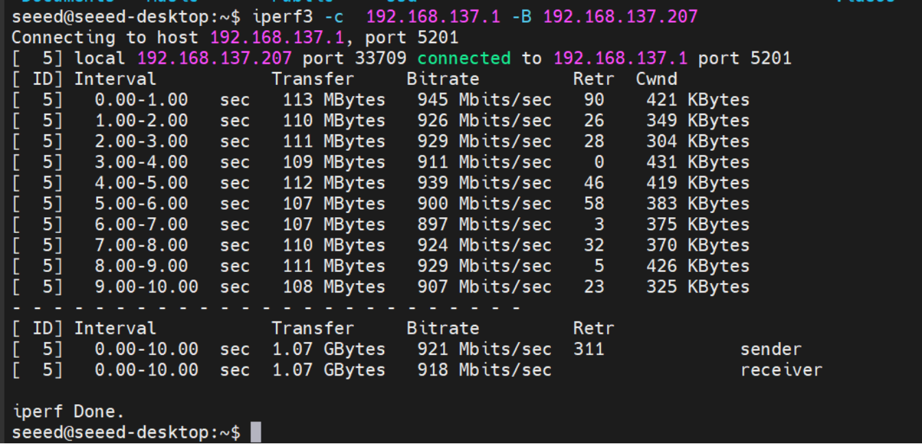

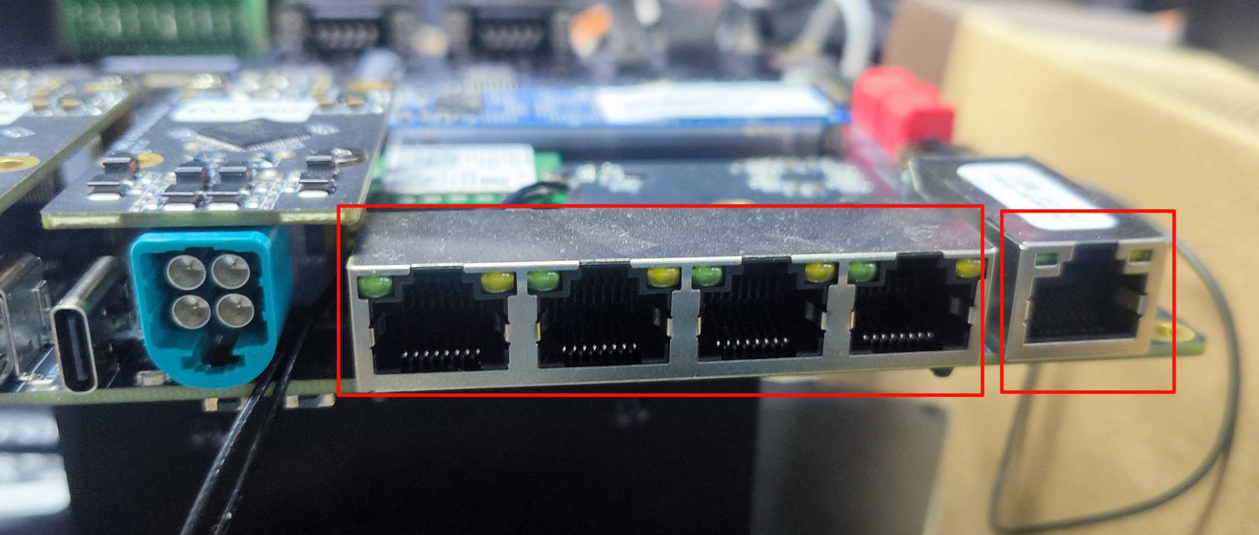

以太网
Robotics J501 提供 1 个 10GbE(原生)和 4 个 1GbE(通过 PCIe 交换机)的 RJ45 接口。10GbE 接口采用 TI TQSPH-10G PHY,支持 10/5/2.5/1/0.1 GbE 五种速率。1GbE 接口支持 10/100/1000M 速率。
每个端口的 LED 指示灯:
- 绿色 LED: 10G/5G/2.5G/1000M 链路常亮
- 黄色 LED: 闪烁表示网络活动
要测试以太网端口速率,请按如下方式使用 iperf3:
iperf3 -c <server_ip> -B <bind_ip>
<server_ip> 是 iperf3 服务器的 IP 地址。客户端将连接到该服务器以执行带宽测试。
<bind_ip> 将指定的本地 IP 地址绑定为测试流量的源地址。

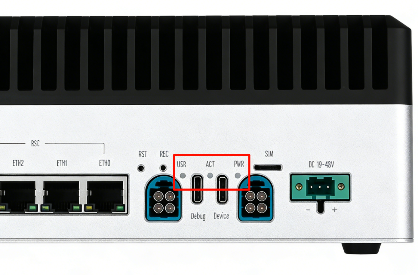

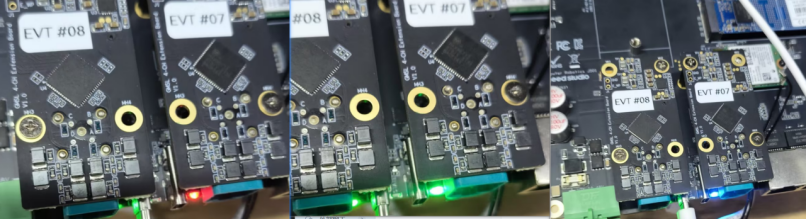

LED
J501 配备了多个状态指示 LED:
- PWR LED: 电源状态(绿色)
- ACT LED: 系统活动(黄色)
- USR LED: 通过 GPIO 控制
使用说明
下面演示如何控制 USER LED 显示为绿色、红色或蓝色。
#change to red
echo 1 | sudo tee /sys/class/leds/on-board:red/brightness
echo 0 | sudo tee /sys/class/leds/on-board:red/brightness
#change to green
echo 1 | sudo tee /sys/class/leds/on-board:green/brightness
echo 0 | sudo tee /sys/class/leds/on-board:green/brightness
#change to blue
echo 1 | sudo tee /sys/class/leds/on-board:blue/brightness
echo 0 | sudo tee /sys/class/leds/on-board:blue/brightness
LED 控制效果如下图所示:

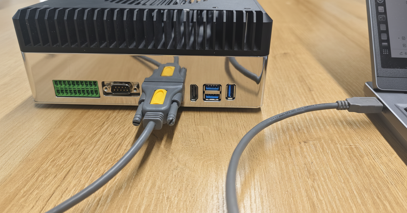

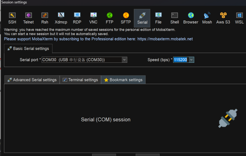

USB 2.0 Type-C 接口

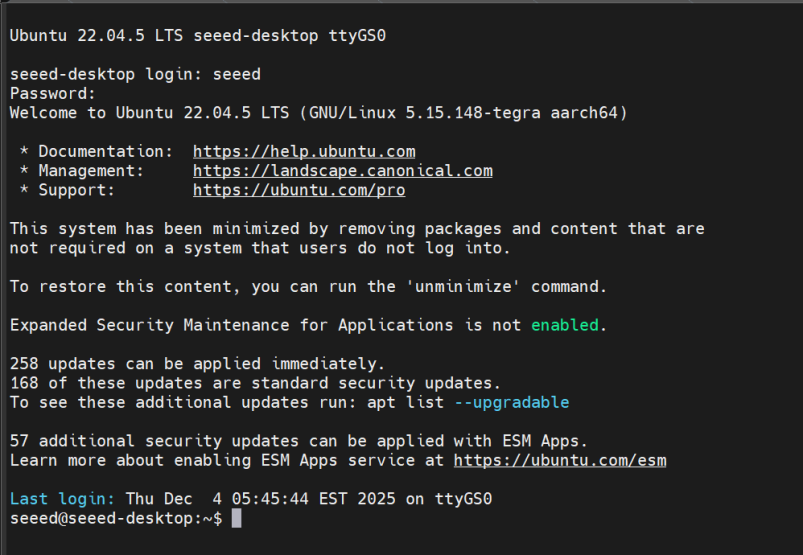

通过该串口,使用 USB-C 数据线,你可以在 PC 端监控输入和输出的调试信息。
步骤 1. 打开串口工具(此处以 MobaXterm 工具为例),创建一个新会话。
步骤 2. 选择 Serial 工具。
步骤 3. 选择对应的串口,将波特率设置为 115200 并点击 “OK”。
步骤 4. 使用用户名和密码登录你的 reComputer Super。

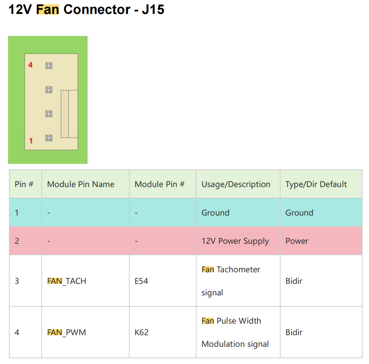

风扇
Robotics J501 提供两个 4 针 PWM 风扇接口,用于为 Jetson 模块和载板元件散热:
- 12V 风扇:2.54 mm 接口,最大 1.5A,适用于高性能散热
- 5V 风扇:1.25 mm JST 接口,最大 1.5A,适用于低功耗静音散热
PWM 控制允许根据系统温度进行动态且精确的转速调节,在实现高效散热的同时,将噪声和功耗降至最低。
12V 风扇引脚定义:
12V 风扇接口(2.54 mm)的引脚定义如下:

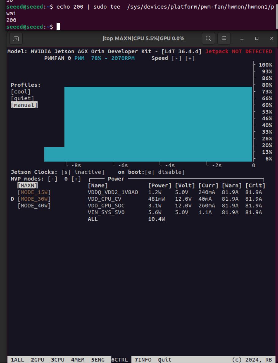

手动 PWM 控制:
# Set fan speed (0-255)
sudo -i
echo 200 > /sys/bus/platform/devices/pwm-fan/hwmon/hwmon1/pwm1
默认散热策略已在 /etc/nvpmodel.conf 中预先配置。若需自定义配置文件,请参考 NVIDIA Jetson Linux Developer Guide。
此外,我们还可以使用 jtop 工具手动设置风扇转速。
你可以在终端中输入以下命令来安装 jtop。
sudo apt update
sudo apt install python3-pip -y
sudo pip3 install jetson-stats
然后重启你的 reComputer Mini:
sudo reboot
安装 jtop 之后,你可以在终端中启动它:
jtop

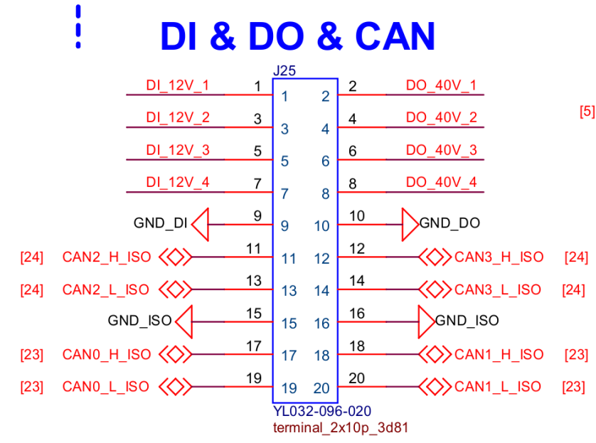

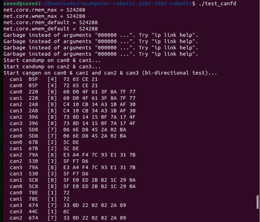

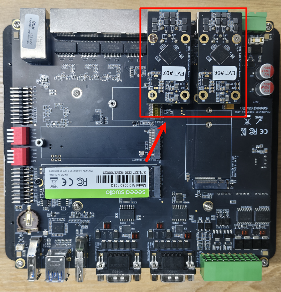

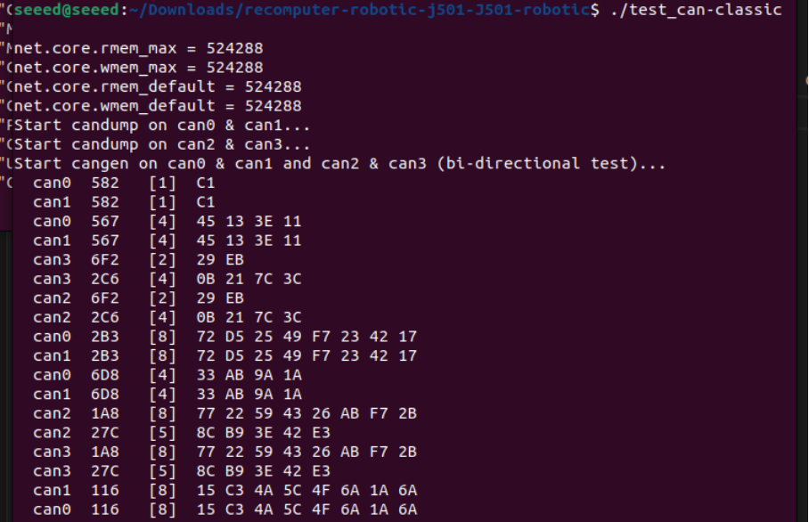

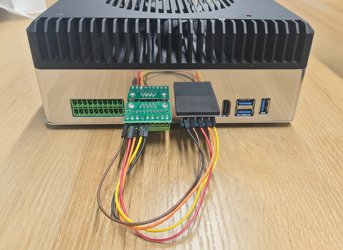

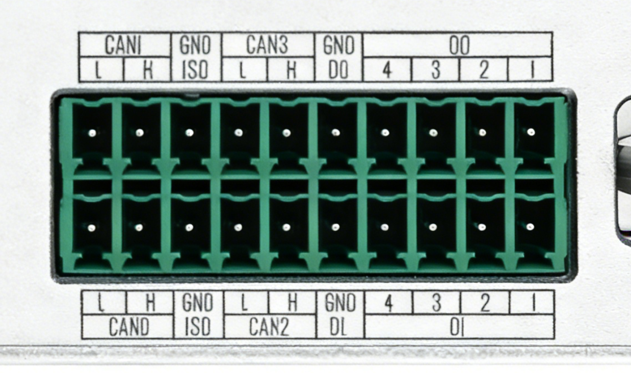

CAN

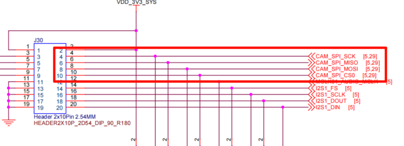

reComputer Robotics J501 配备了 4 个独立的 CAN 接口(CAN 0、CAN 1、CAN 2、CAN 3),与 DI/DO 接口共用 J25 2x10P 连接器。这些接口支持 Classic CAN 和 CAN FD 通信协议,具有较强的抗干扰性能和实时数据传输能力,适用于车载电子、工业自动化和机器人等工业控制场景。
使用说明
这是 CAN 接口的原理图。
CAN 通信
本节演示在 Jetson 上连接 CAN0↔CAN1 和 CAN2↔CAN3,并展示如何在 Classic CAN 模式和 CAN‑FD 模式下在这两对接口之间进行数据收发。
| 通道名称 | 接口类型 | 引脚名称 | GPIO 芯片 | GPIO 编号 | 终端电阻控制 |
| CAN0 | 原生 | CAN0_120R_EN | gpiochip2 | 9 | gpiochip2 line9 |
| CAN1 | 原生 | CAN1_120R_EN | gpiochip2 | 8 | gpiochip2 line8 |
| CAN2 | SPI-to-CAN | CAN2_120R_EN | gpiochip2 | 10 | gpiochip2 line10 |
| CAN3 | SPI-to-CAN | CAN3_120R_EN | gpiochip2 | 12 | gpiochip2 line12 |
四个 CAN 通道的 120 Ω 终端电阻由 gpiochip2 上对应的 GPIO 线控制。控制信号为低电平有效:将某一线设置为 0 会连接终端电阻,而设置为 1 则断开终端电阻。
输入以下命令查看 GPIO 线:
gpioinfo gpiochip2
使用以下命令连接终端电阻:
sudo gpioset --mode=wait gpiochip2 9=0 # CAN0
sudo gpioset --mode=wait gpiochip2 8=0 # CAN1
sudo gpioset --mode=wait gpiochip2 10=0 # CAN2

Classic CAN 模式
以下脚本实现 CAN0/CAN1 和 CAN2/CAN3 之间的回环通信测试,包括使能终端电阻、配置比特率以及双向数据传输。
接线示意图如下:
| From | To |
| CAN0_H | CAN1_H |
| CAN0_L | CAN1_L |
| CAN2_H | CAN3_H |
| CAN2_L | CAN3_L |
接线示意图如下所示:
创建 test_can.sh,用于在标准模式下测试 CAN0↔CAN1 和 CAN2↔CAN3 之间的数据收发:
touch test_can.sh
sudo chmod +x test_can.sh
sudo ./test_can.sh
test_can.sh 的脚本代码如下:
test_can.sh
#!/bin/bash
set -e
PW="000000"
echo "$PW" | sudo -S ip link set can0 down || true
echo "$PW" | sudo -S ip link set can1 down || true
echo "$PW" | sudo -S ip link set can2 down || true
echo "$PW" | sudo -S ip link set can3 down || true
# Set socket buffer sizes
echo "$PW" | sudo -S sysctl -w net.core.rmem_max=524288
echo "$PW" | sudo -S sysctl -w net.core.wmem_max=524288
echo "$PW" | sudo -S sysctl -w net.core.rmem_default=524288
echo "$PW" | sudo -S sysctl -w net.core.wmem_default=524288
# Set bitrate, 1 Mbps
BITRATE=1000000
echo "$PW" | sudo -S ip link set can0 type can bitrate ${BITRATE}
echo "$PW" | sudo -S ip link set can1 type can bitrate ${BITRATE}
echo "$PW" | sudo -S ip link set can0 up
echo "$PW" | sudo -S ip link set can1 up
echo "$PW" | sudo -S ip link set can2 type can bitrate ${BITRATE}
echo "$PW" | sudo -S ip link set can3 type can bitrate ${BITRATE}
echo "$PW" | sudo -S ip link set can2 up
echo "$PW" | sudo -S ip link set can3 up
sleep 1
# Enable termination resistors
sudo pkill -f gpioset || true
gpioset --mode=time --sec=200000 gpiochip2 8=0 & # enable CAN1 120R
GPIO1_PID=$!
gpioset --mode=time --sec=200000 gpiochip2 9=0 & # enable CAN0 120R
GPIO2_PID=$!
gpioset --mode=time --sec=200000 gpiochip2 12=0 & # enable CAN3 120R
GPIO3_PID=$!
gpioset --mode=time --sec=200000 gpiochip2 10=0 & # enable CAN2 120R
GPIO4_PID=$!
echo "Start candump on can0 & can1..."
candump can0 &
DUMP0_PID=$!
candump can1 &
DUMP1_PID=$!
echo "Start candump on can2 & can3..."
candump can2 &
DUMP2_PID=$!
candump can3 &
DUMP3_PID=$!
echo "Start cangen on can0 & can1 and can2 & can3 (bi-directional test)..."
# -g 10 sends one frame every 10 ms; adjust as needed
cangen can0 -g 10 &
GEN0_PID=$!
cangen can1 -g 10 &
GEN1_PID=$!
cangen can2 -g 10 &
GEN2_PID=$!
cangen can3 -g 10 &
GEN3_PID=$!
# Cleanup background processes on Ctrl+C
cleanup() {
echo
echo "Stopping CAN test..."
kill $GEN0_PID $GEN1_PID $DUMP0_PID $DUMP1_PID $GPIO1_PID $GPIO2_PID 2>/dev/null || true
kill $GEN2_PID $GEN3_PID $DUMP2_PID $DUMP3_PID $GPIO3_PID $GPIO4_PID 2>/dev/null || true
echo "Done."
trap cleanup INT TERM
# Wait for child processes (candump runs until you Ctrl+C)
wait
在 CAN 测试脚本中,将 PW 替换为你自己的 Jetson 密码。

CAN-FD 模式
CAN FD 支持更高的数据传输速率和更大的数据帧长度。以下脚本实现 CAN FD 回环测试。
创建 test_canfd.sh,用于在 CAN-FD 模式下测试 CAN0↔CAN1 和 CAN2↔CAN3 之间的数据收发:
touch test_canfd.sh
sudo chmod +x test_canfd.sh
sudo ./test_canfd.sh
test_canfd.sh 的脚本代码如下:
test_canfd.sh
#!/bin/bash
set -e
PW="000000"
# Set socket buffers
# ---- CAN-FD parameters ----
BITRATE=500000 # Arbitration (nominal) bitrate
DBITRATE=5000000 # Data phase bitrate (FD fast mode)
# Configure CAN-FD: arbitration bitrate + data bitrate + FD on + error reporting + auto restart
echo "$PW" | sudo -S ip link set can0 type can bitrate $BITRATE dbitrate $DBITRATE fd on berr-reporting on restart-ms 100
echo "$PW" | sudo -S ip link set can1 type can bitrate $BITRATE dbitrate $DBITRATE fd on berr-reporting on restart-ms 100
echo "$PW" | sudo -S ip link set can2 type can bitrate $BITRATE dbitrate $DBITRATE fd on berr-reporting on restart-ms 100
echo "$PW" | sudo -S ip link set can3 type can bitrate $BITRATE dbitrate $DBITRATE fd on berr-reporting on restart-ms 100
sleep 1
GPIO1_PID=$!
GPIO2_PID=$!
GPIO3_PID=$!
GPIO4_PID=$!
candump can0 &
DUMP0_PID=$!
candump can1 &
DUMP1_PID=$!
candump can2 &
DUMP2_PID=$!
candump can3 &
DUMP3_PID=$!
cangen can0 -g 10 &
GEN0_PID=$!
cangen can1 -g 10 &
GEN1_PID=$!
cangen can2 -g 10 &
GEN2_PID=$!
cangen can3 -g 10 &
GEN3_PID=$!
cleanup() {
echo
echo "Stopping CAN-FD test..."
echo "Done."
# Wait for child processes (candump will run until you Ctrl+C)
wait
CAN0↔CAN1 和 CAN2↔CAN3 之间的数据收发将完成:
DI/DO
reComputer Robotics J501 的 DI/DO 接口集成在 J25 2x10P 连接器上,与 CAN 接口共用该连接器。它们支持 4 路数字输入和 4 路数字输出,具有稳定的信号传输和工业级电压适配能力,适用于连接数字传感器、继电器等外设设备。
硬件连接
数字输入(DI)通道
| 通道名称 | 电压特性 | GPIO 标号 | 引脚名称 | GPIO 芯片 | GPIO 编号 |
| DI_12V_1 | 12V 输入自适应 | DI_1_GPIO17 | PP.04 | gpiochip0 | 96 |
| DI_12V_2 | 12V 输入自适应 | DI_1_GPIO18 | PQ.04 | gpiochip0 | 104 |
| DI_12V_3 | 12V 输入自适应 | DI_1_GPIO19 | PN.02 | gpiochip0 | 86 |
| DI_12V_4 | 12V 输入自适应 | DI_1_GPIO33 | PM.07 | gpiochip0 | 83 |
数字输出(DO)通道
| 通道名称 | 电压特性 | GPIO 标号 | 引脚名称 | GPIO 芯片 | GPIO 编号 | 其他信息 |
| DO_40V_1 | 开漏输出;未上拉时约为 0V(低电平),上拉时为 12V(高电平) | DO_1_GPIO | PAA.04 | gpiochip1 | 4 | 对应编号:320 |
| DO_40V_2 | 开漏输出;未上拉时约为 0V(低电平),上拉时为 12V(高电平) | DO_2_GPIO | PAA.07 | gpiochip1 | 7 | 对应编号:323 |
| DO_40V_3 | 开漏输出;未上拉时约为 0V(低电平),上拉时为 12V(高电平) | DO_3_GPIO | PBB.01 | gpiochip1 | 9 | 对应编号:325 |
| DO_40V_4 | 开漏输出;未上拉时约为 0V(低电平),上拉时为 12V(高电平) | DO_4_GPIO | PBB.00 | gpiochip1 | 8 | 对应编号:324 |
J25 连接器上 DI/DO 接口的关键引脚定义如下(引脚编号对应物理连接器):
| 引脚编号 | 功能标号 | 描述 |
| 1 | DI_12V_1 | 12V 数字输入通道 1 |
| 3 | DI_12V_2 | 12V 数字输入通道 2 |
| 5 | DI_12V_3 | 12V 数字输入通道 3 |
| 7 | DI_12V_4 | 12V 数字输入通道 4 |
| 9 | GND_DI | 数字输入通道地 |
| 2 | DO_40V_1 | 40V 数字输出通道 1 |
| 4 | DO_40V_2 | 40V 数字输出通道 2 |
| 6 | DO_40V_3 | 40V 数字输出通道 3 |
| 8 | DO_40V_4 | 40V 数字输出通道 4 |
| 10 | GND_DO | 数字输出通道地 |
完整的引脚定义(包括 CAN 接口)请参考 reComputer Robotics J501 的硬件文档,以避免错误连接。

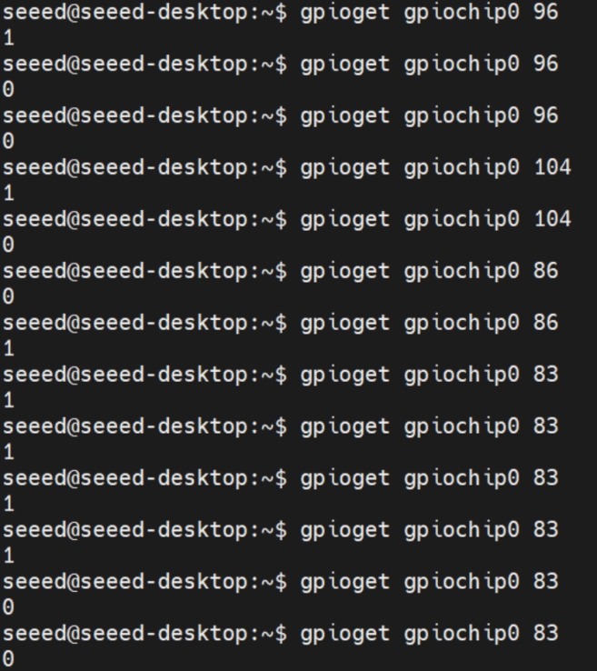

数字输入(DI)操作
使用 gpioget 命令读取 DI 通道的输入电平(返回值 1 = 高电平,0 = 低电平),以获取外设设备的状态。
读取 DI 通道电平的命令如下:
# Read DI_12V_1 (gpiochip0 96) status
gpioget gpiochip0 96
# Read DI_12V_2 (gpiochip0 104) status
gpioget gpiochip0 104
# Read DI_12V_3 (gpiochip0 86) status
gpioget gpiochip0 86
# Read DI_12V_4 (gpiochip0 83) status
gpioget gpiochip0 83

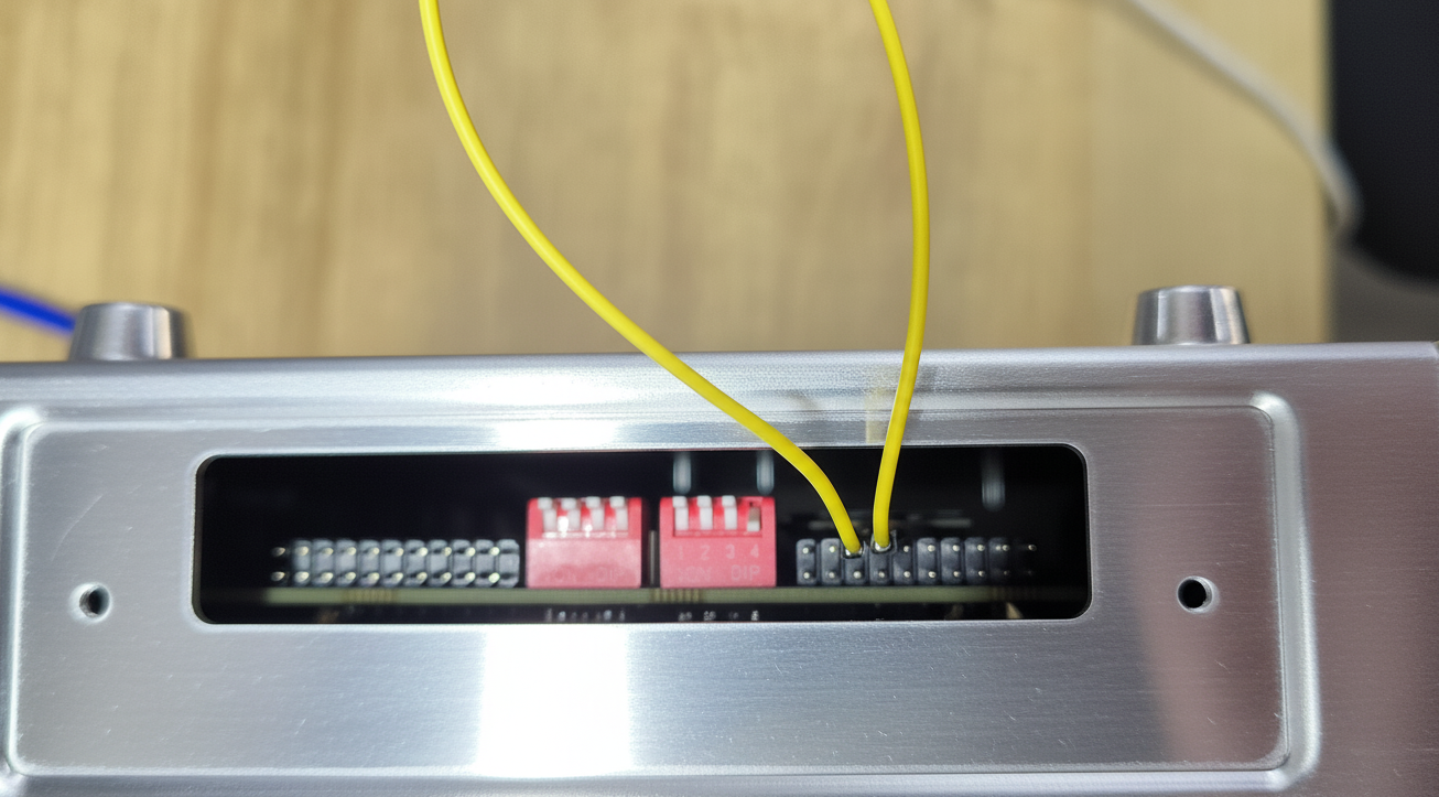

SPI
硬件连接
使用说明

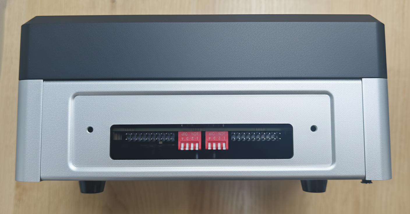

使用杜邦线连接目标 SPI 通道的核心引脚(以 /dev/spidev2.0 为例): 将 SPI2.0 的 MOSI 引脚连接到其 MISO 引脚(实现数据回环收发)。
接线示意图如下:
要使用 SPI,请按上图所示使用螺丝刀拆下设备侧盖。

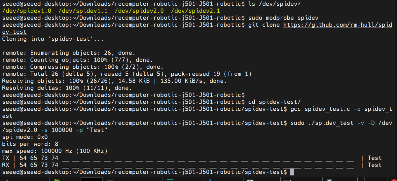

步骤 1:加载 SPI 内核模块(前提条件)
在操作 SPI 接口之前,确保已加载 spidev 内核模块(默认系统可能已预加载,但建议手动确认):
sudo modprobe spidev
如果命令执行后没有错误提示,则表示模块加载成功;如果模块已经加载,该命令不会返回任何信息,这是正常现象。
步骤 2:查看 SPI 设备节点 在终端输入以下命令,查看 reComputer Robotics J501 的 SPI 接口映射的设备名称:
ls /dev/spidev*
如果未显示任何设备节点,说明 spidev 模块未成功加载。请重新运行 sudo modprobe spidev 并检查系统日志进行排查。
步骤 3:获取并编译 SPI 测试代码
从 GitHub 拉取 spidev-test 测试代码并进行编译:
git clone https://github.com/rm-hull/spidev-test
cd spidev-test
gcc spidev_test.c -o spidev_test
步骤 4:运行 SPI 测试程序
在终端输入以下命令运行 SPI 测试程序(以 /dev/spidev2.0 为例):
sudo ./spidev_test -v -D /dev/spidev2.0 -s 100000
步骤 5:验证测试结果 运行测试命令后,可在终端观察 SPI2.0 接口的数据收发情况,核心输出如下:
关键判断标准:TX(发送)数据与 RX(接收)数据一致,表示 SPI 回环测试成功,SPI 接口功能正常。

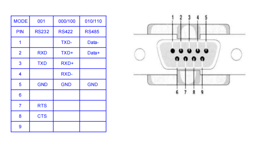

引脚定义(DB9 接口)
各 DB9 引脚在不同通信模式下的功能不同。请参考下表进行准确接线(引脚编号遵循标准 DB9 公头接口规范):
| DB9 引脚号 | RS232 模式功能 | RS422 模式功能 | RS485 模式功能 |
| 1 | - | TXD-(发送数据-) | Data-(差分数据-) |
| 2 | RXD(接收数据) | TXD+(发送数据+) | Data+(差分数据+) |
| 3 | TXD(发送数据) | RXD+(接收数据+) | - |
| 4 | - | RXD-(接收数据-) | - |
| 5 | GND(地) | GND(地) | GND(地) |
| 6 | - | - | - |
| 7 | RTS(请求发送) | - | - |
| 8 | CTS(清除发送) | - | - |
| 9 | - | - | - |
模式配置(SW3 拨码开关)
仅 UART1(DB9-1)支持通过 SW3 拨码开关进行模式切换(UART2 固定为 RS232)。该开关为 8 位 DIP 类型,在原理图中核心配置引脚标记为 MODE_0、MODE_1 和 MODE_2。
接口位置如下图所示:
配置规则
| 工作模式 | 拨码开关组合(MODE_2, MODE_1, MODE_0) | 开关状态操作 |
| RS232 | 0 (OFF), 0 (OFF), 1 (ON) | MODE_0:拨到 ON;MODE_1/MODE_2:保持 OFF |
| RS422 | 0 (OFF), 0 (OFF), 0 (OFF) 或 1 (ON), 0 (OFF), 0 (OFF) | MODE_0/MODE_1:保持 OFF;MODE_2:可选(ON/OFF) |
| RS485 | 0 (OFF), 1 (ON), 0 (OFF) 或 1 (ON), 1 (ON), 0 (OFF) | MODE_1:拨到 ON;MODE_0/MODE_2:可选(ON/OFF) |
完成硬件连接后,使用终端软件(例如 CuteCom)测试 UART 通信功能。如果未安装 CuteCom,可运行 sudo apt-get install cutecom 进行安装。请确保已通过 GPIO 命令使能 UART 通道。

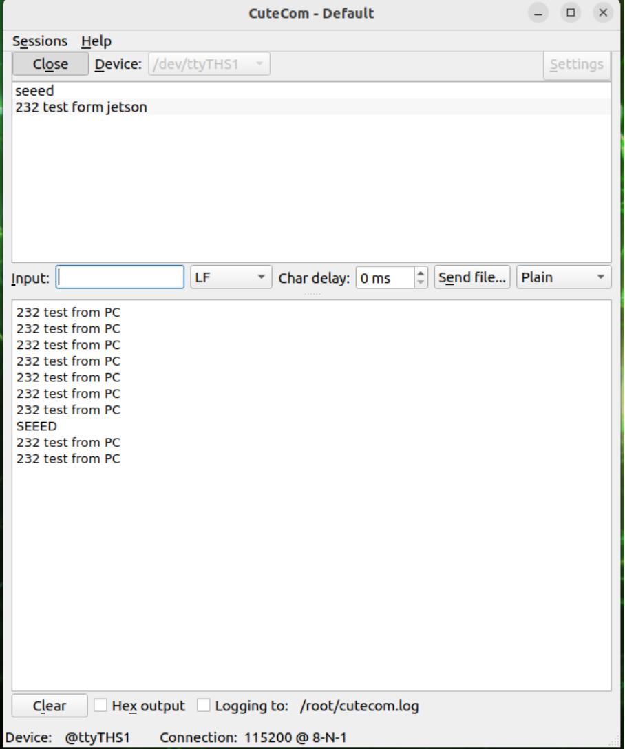

RS232 模式测试
此处可以使用 USB 转 RS232 转换器来测试接口。我们在测试中使用了 UGREEN USB to RS232 Adapter。
接线示意图如下:
步骤 1:启动 CuteCom
运行 sudo cutecom 启动 CuteCom 终端软件。
步骤 2:配置串口参数 按以下参数配置串口:
- 设备:
/dev/ttyTHS1(UART1)或/dev/ttyTHS4(UART2) - 波特率:115200 bps
- 数据位:8,校验位:无,停止位:1,流控:无
步骤 3:打开串口 点击 "Open Device" 打开串口。
步骤 4:发送测试数据 发送测试数据(例如 "232 test from jetson"),并在外设设备端验证数据接收情况。

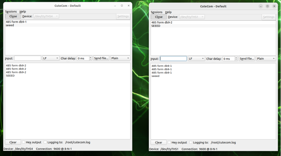

RS485 模式测试
此处可以使用 USB 转 RS485 转换器来测试接口。我们在测试中使用了 DTech USB to RS485 Adapter。
接线示意图如下:
步骤 1:启动 CuteCom
- 设备:
/dev/ttyTHS1 - 波特率:9600 bps
步骤 4:发送测试数据 发送测试数据(例如 "485 test from jetson"),并在外设设备端验证数据接收情况。

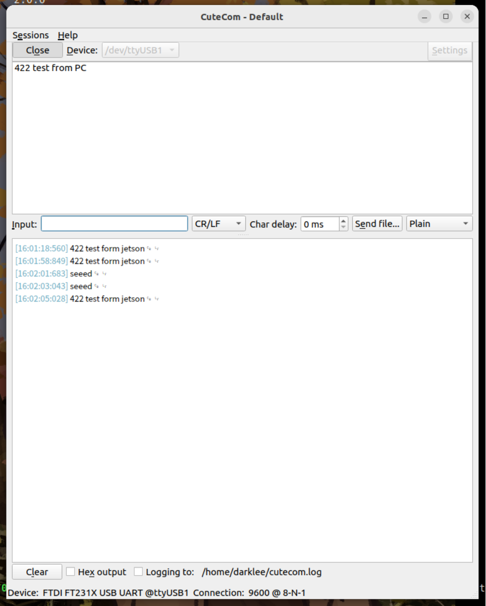

RS422 模式测试
此处可以使用 USB 转 RS422 转换器来测试接口。我们在测试中使用了 DTech USB to RS485 Adapter。
接线图如下所示:
步骤 1:启动 CuteCom
运行 sudo cutecom 来启动 CuteCom 终端软件。
步骤 2:配置串口参数 使用以下参数配置串口:
- 设备:
步骤 4:发送测试数据 发送测试数据(例如 "422 test from jetson"),并从外设设备端验证数据接收情况。

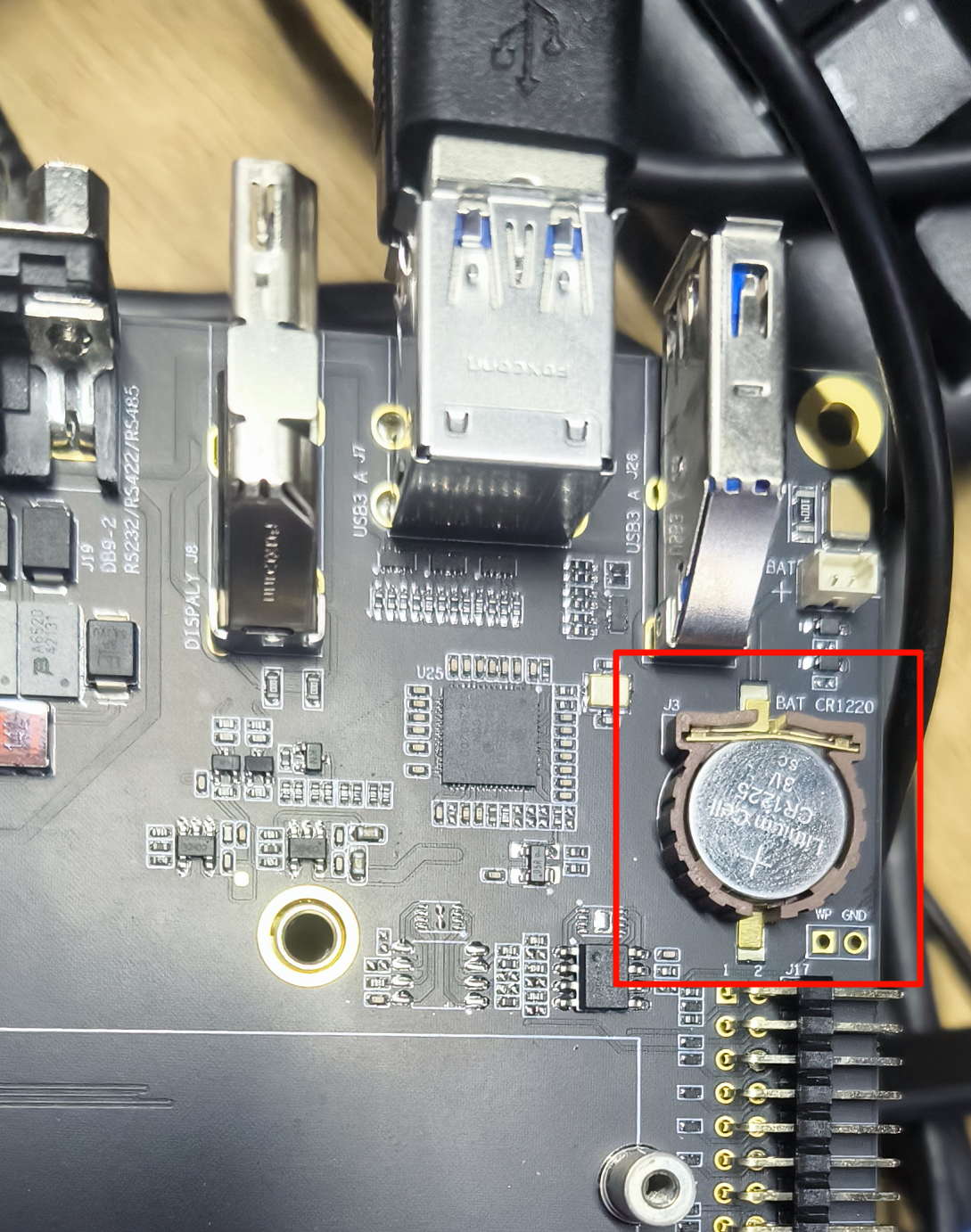

reComputer Robotics J501 集成了带电池备份的硬件 RTC,用于精确计时。为 RTC 提供备份电源有两种方式:
- 使用 CR1220 纽扣电池座(J14)
- 使用 RTC 2-Pin Header - J4 连接外部电源
硬件连接
方法 1:使用 CR1220 纽扣电池座
将 3V CR1220 纽扣电池连接到板上的 RTC 插座,如下图所示。请确保电池的正极(+)朝上。
方法 2:使用 RTC 2-Pin Header
RTC 2-Pin Header 提供了一种为 RTC 连接外部电源的替代方式。

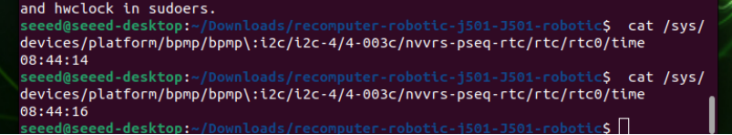

使用说明

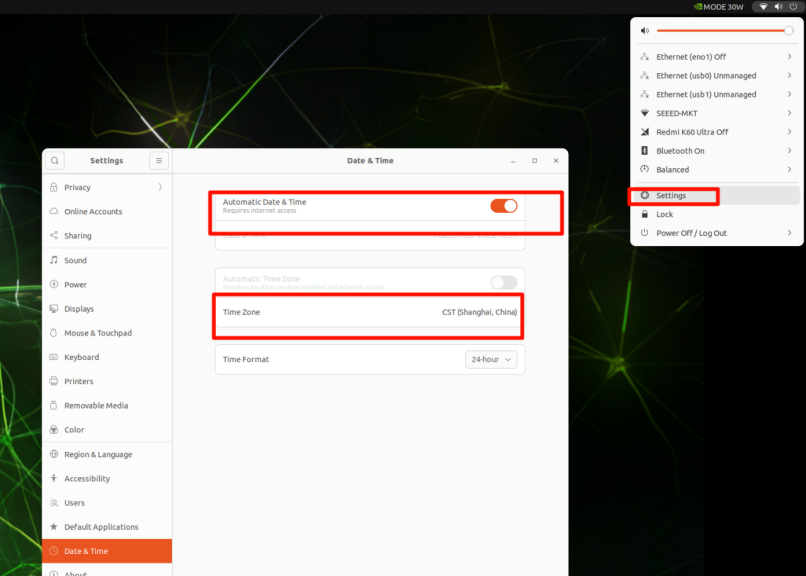

步骤 1. 按上述说明连接 RTC 电池。
步骤 2. 打开 reComputer Robotics J501。
步骤 3. 在 Ubuntu 桌面上,点击右上角的下拉菜单,导航到 Settings > Date & Time,通过以太网线连接到网络,并选择 Automatic Date & Time 以自动获取日期/时间。
如果你尚未通过以太网连接到互联网,可以在此手动设置日期/时间。
步骤 4. 打开终端窗口,执行以下命令检查硬件时钟时间:
cat /sys/devices/platform/bpmp/bpmp\:i2c/i2c-4/4-003c/nvvrs-pseq-rtc/rtc/rtc0/time
步骤 5. 断开网络连接并重启设备。你会发现系统时间虽然失去电源,但仍能正常工作。

Robotics J501 载板配备了用于 GMSL 扩展板的摄像头扩展排针。它可以同时连接并运行四个 GMSL 摄像头。
硬件连接
下面是 Robotics J501 载板 GMSL 摄像头扩展板连接插槽(需要提前准备扩展板):
以下是我们已经支持的 GMSL 摄像头型号:
- SG3S-ISX031C-GMSL2F
- SG2-AR0233C-5200-G2A
- SG2-IMX390C-5200-G2A
- SG8S-AR0820C-5300-G2A
- Orbbec Gemini 335Lg
使用说明

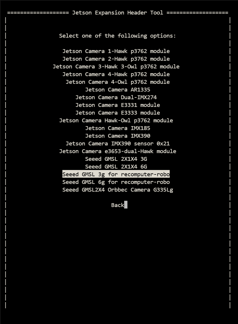

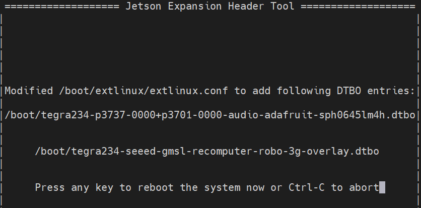

在启用 GMSL 功能之前,请确保你已安装带有 GMSL 扩展板驱动的 JetPack 版本。
配置 Jetson IO 文件
一共有三个 overlay 文件,分别是 Seeed GMSL 1X4 3G、Seeed GMSL 1X4 6G、Seeed GMSL 1X4 和 Orbbec Gemini 335Lg。它们分别对应 SG3S 的 3G 摄像头、SG2 和 SG8S 的 6G 摄像头,以及 Orbbec 的摄像头。如图 3 所示,请根据你的摄像头型号配置 io 文件。
步骤 2. 安装视频接口配置工具。
sudo apt update
sudo apt install v4l-utils wmctrl

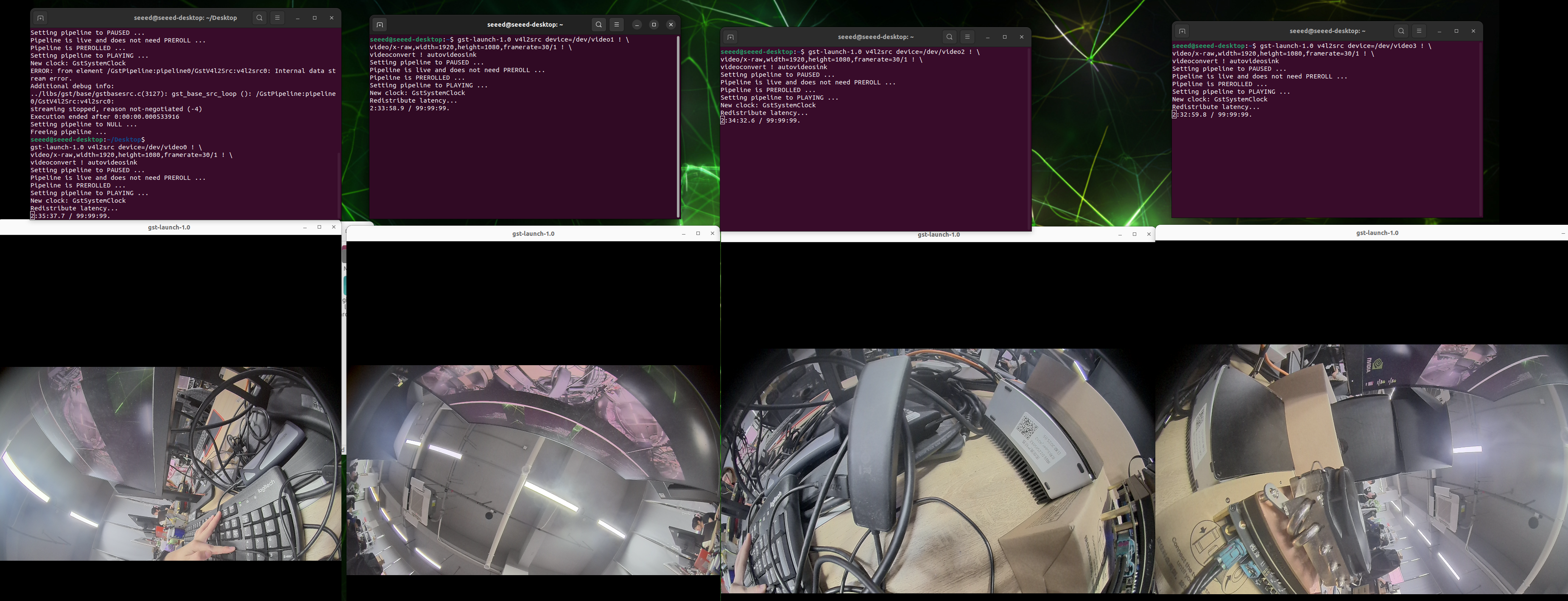

使用 SGxxx 系列摄像头
步骤 1. 设置帧同步模式(默认未启用!)。
这里我们演示如何配置不同型号和分辨率的摄像头。
#enables frame synchronization
v4l2-ctl -d /dev/video0 --set-ctrl=trig_mode=1
#Set the frame rate of the camera
v4l2-ctl -V --set-fmt-video=width=1920,height=1536 -c sensor_mode=0 --stream-mmap -d /dev/video0
#Set the camera format
v4l2-ctl -V --set-fmt-video=width=1920,height=1536 -c sensor_mode=0 -d /dev/video0
trig_mode = 1 启用帧同步,而 trig_mode = 0 禁用帧同步。默认设置为禁用帧同步。
--set-fmt-video 后面的分辨率根据所连接的摄像头进行选择。目前有三个 sensor_mode 选项,每个选项对应不同的分辨率。
- sensor_mode=0 -------> YUYV8_1X16/1920x1536
- sensor_mode=1 -------> YUYV8_1X16/1920x1080
- sensor_mode=2 -------> YUYV8_1X16/3840x2160
步骤 2. 启动摄像头。
gst-launch-1.0 \
v4l2src device=/dev/video0 ! \
video/x-raw,format=YUY2,width=1920,height=1080,framerate=30/1 ! \
videoconvert ! \
videoscale ! \
xvimagesink
gst-launch-1.0 \
v4l2src device=/dev/video1 ! \
videoconvert ! \
videoscale ! \
xvimagesink
gst-launch-1.0 \
v4l2src device=/dev/video2 ! \
video/x-raw,format=YUY2,width=1536,height=1080,framerate=30/1 ! \
videoconvert ! \
videoscale ! \
xvimagesink
gst-launch-1.0 \
v4l2src device=/dev/video3 ! \
video/x-raw,format=YUY2,width=3840,height=2160,framerate=30/1 ! \
videoconvert ! \
videoscale ! \
xvimagesink
