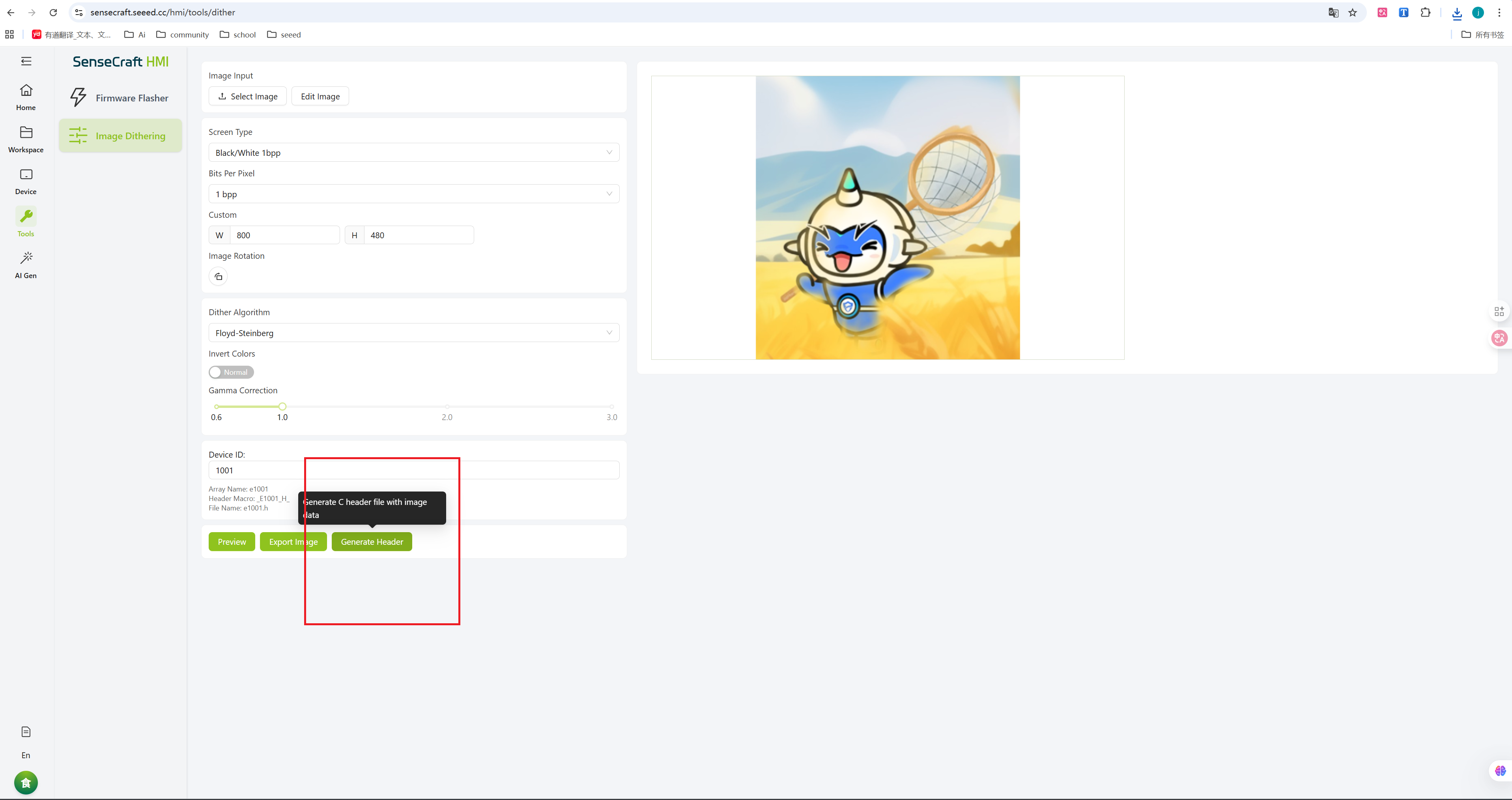

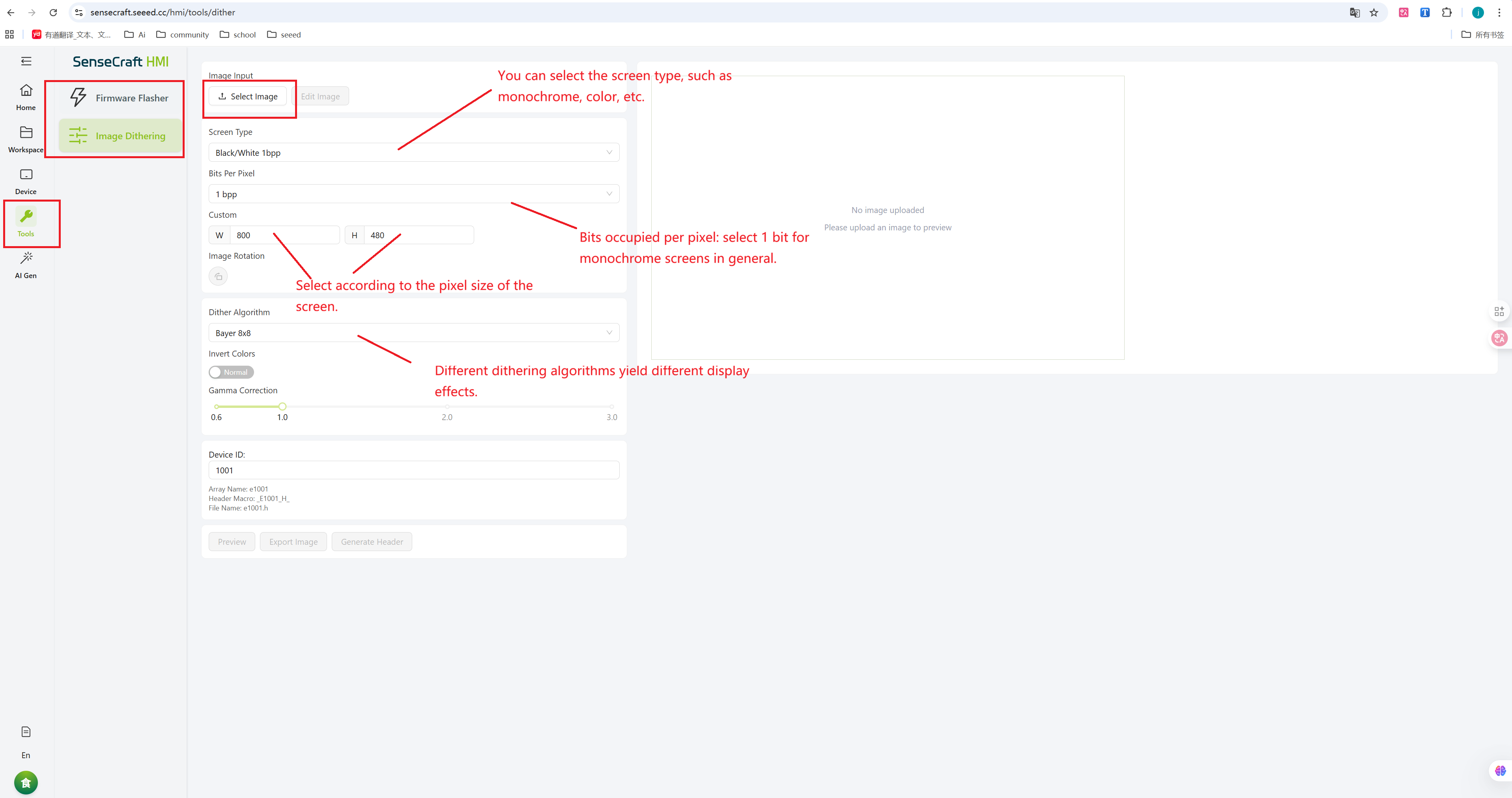

步骤 7. 创建并推送新界面
在 SenseCraft Seeedash 平台上,选择适用于 7.5 英寸屏幕的模板来创建一个新界面,或上传一张图片。
步骤 8. 应用你的图片 完成后,点击 "Apply" 按钮并选择你的 EE04 设备。
步骤 9. 在屏幕上显示 最后,EE04 会接收数据并将你的新内容刷新到 7.5 英寸屏幕上。

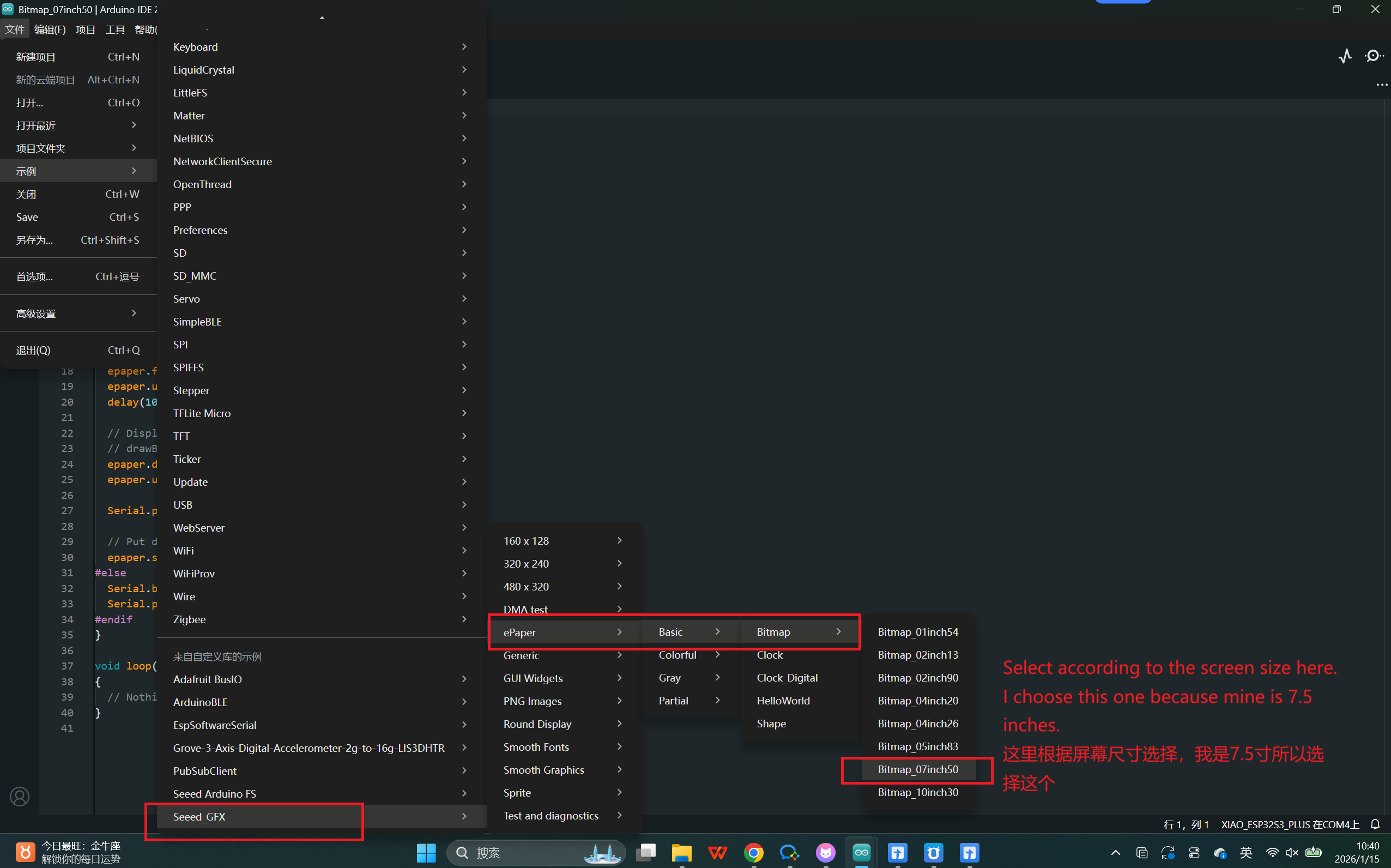

配置并烧录程序

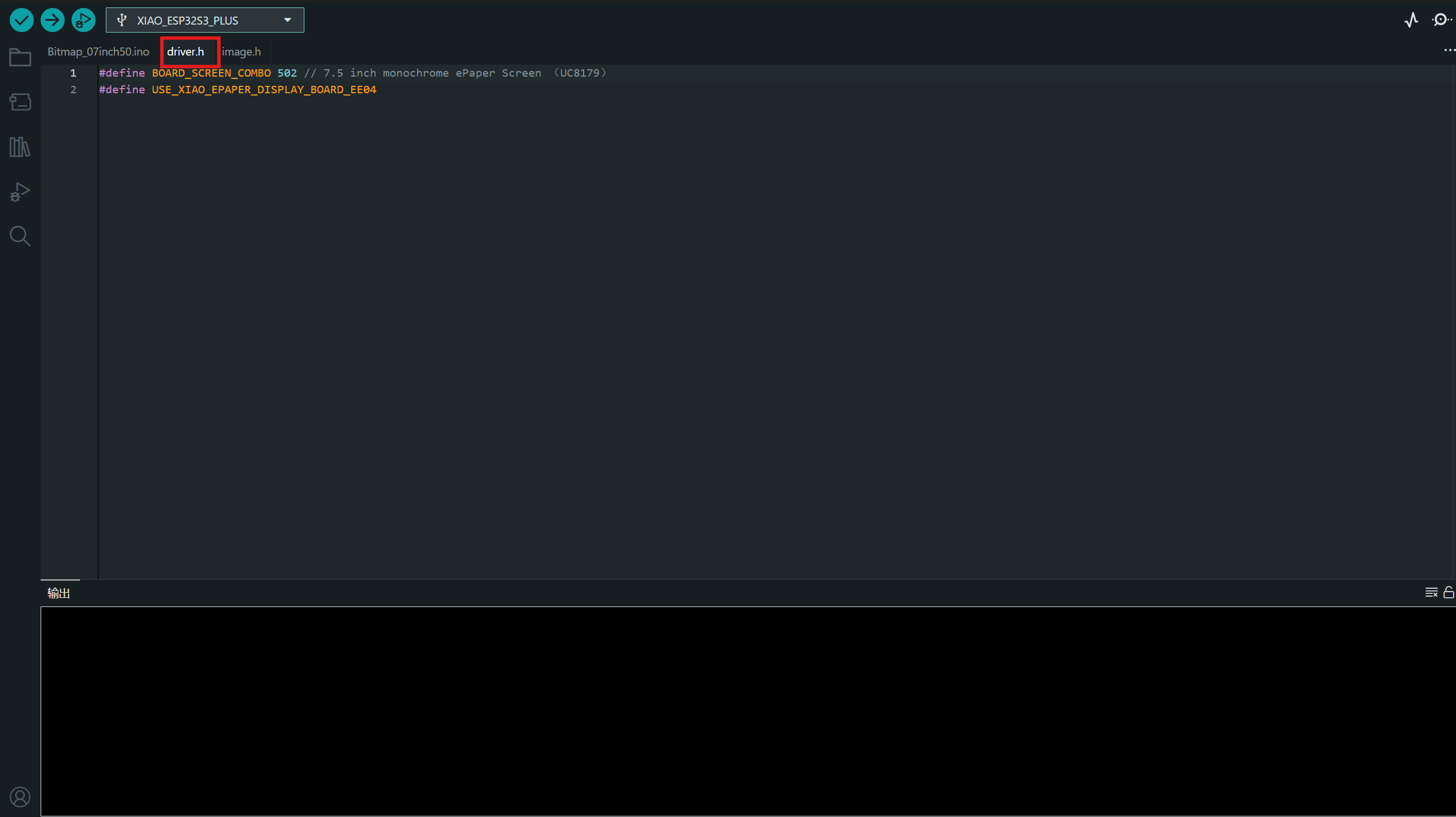

如图所示,通过以下菜单路径找到示例程序: File → Examples → Seeed_GFX2 → ePaper Displays → Expansion Board Series → ESP32 Series → XIAO ePaper Display Board - EE04 → 7.5-inch ePaper - Monochrome 800x480 → 7_5_inch_Monochrome_HelloWorld
本教程以 7.5-inch Monochrome ePaper (800 x 480) 为示例。如果你使用的是其他屏幕,请在 EE04 目录下打开与你的面板型号相匹配的示例文件夹。
之后,依次进入 Tools -> Board -> XIAO ESP32S3 Plus 和 Tools -> Port -> 选择你的开发板所连接的端口。
请注意必须启用 PSRAM。
然后点击 Upload 上传代码。 现在你就可以在电子墨水屏上看到反馈了!下面是 HelloWorld 示例的显示效果。
