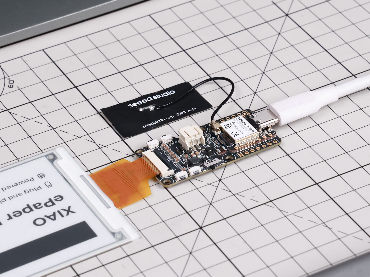

设备安装
步骤 1. 连接显示屏并供电
- 将 ePaper 显示屏连接到 EE05 板上的 24 针 FPC 连接器,确保连接器已牢固锁紧。
- 使用 USB Type-C 线缆将 EE05 板连接到电脑。
如果通过电池为开发板供电,请确保硬件滑动开关处于 ON 位置。
