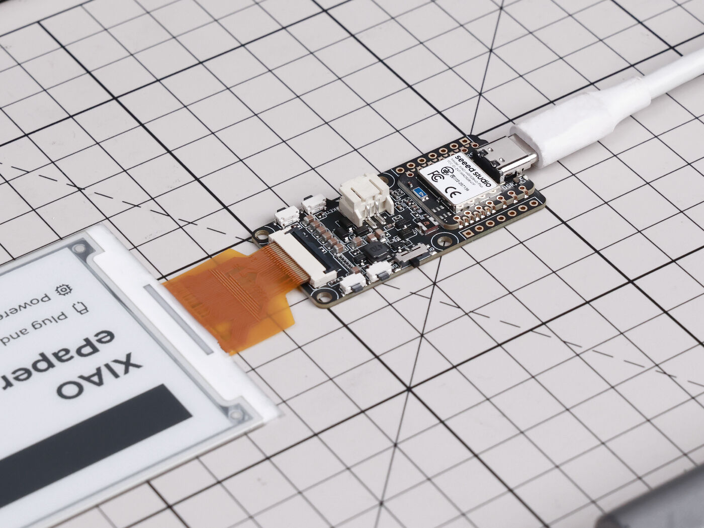

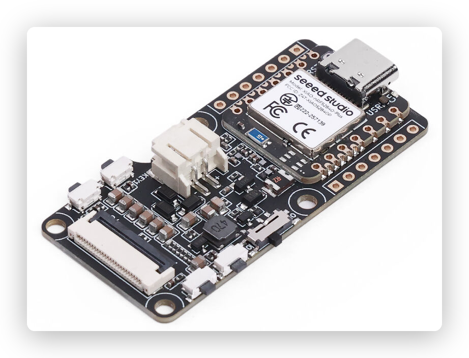

由 XIAO nRF52840 Plus 提供算力,EN05 显示板支持多种 24-Pin ePaper 显示屏。它配备用于连接额外传感器的扩展 IO 端口、带电源开关的 JST 2.0 mm 电池接口、板载充电 IC,并集成了 3 个用户按键。非常适合超低功耗的 ePaper 项目,例如智能姓名牌、电子价签、会议室门牌和便携式信息看板。
特性
- 由 XIAO nRF52840 Plus 驱动: 连接兼容的 ePaper 显示屏即可立即工作,板载 NFC 接口可用于轻触配置、配对或触发内容更新。
- 多样化显示支持: 兼容多种 24-Pin ePaper 显示屏,可满足不同项目对 24-Pin ePaper 显示屏的需求。
- 扩展 IO 端口: 可连接额外的传感器,例如温湿度传感器,以增强功能。
- 带开关的电池接口: 提供简单的电池连接并集成开关,实现高效的电源管理和节能。
- 广泛的软件兼容性: 无论你偏好使用 Arduino 还是 PlatformIO 编程,这块驱动板都能满足需求,为你的项目提供最大灵活性。

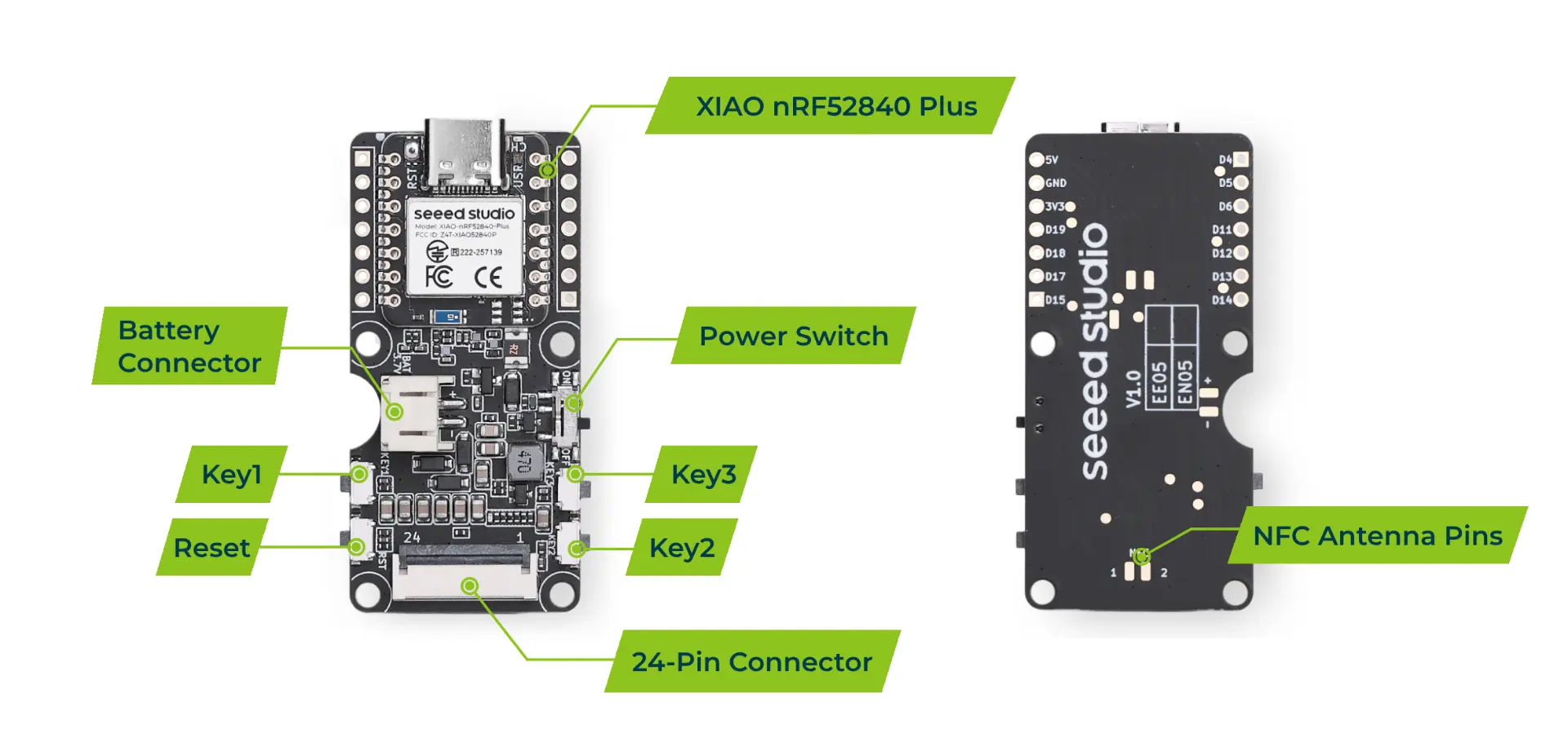

用户按键
EN05 提供 3 个用户可编程按键,可用于多种控制用途。所有按键为低电平有效——按下时读取为 LOW,松开时读取为 HIGH。
在 EN05 上,这 3 个按键与 XIAO nRF52840 Plus 的连接如下:
| KEY1 | KEY2 | KEY3 |
| D1 / A1 | D2 / A2 | D9 |
用户按键是可编程的,可以配置为多种功能,例如页面切换、模式选择,或在你的 ePaper 项目中触发特定操作。

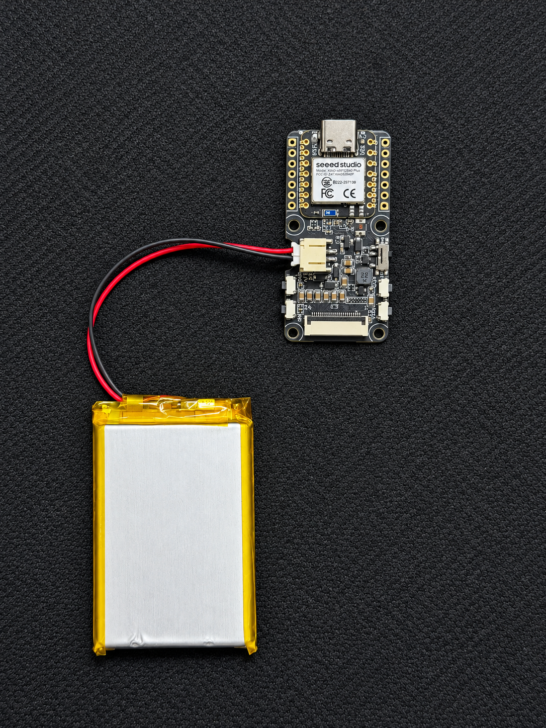

电池接口
EN05 配备 JST 2.0 mm 电池接口和板载充电 IC,非常适合电池供电的低功耗 ePaper 项目。

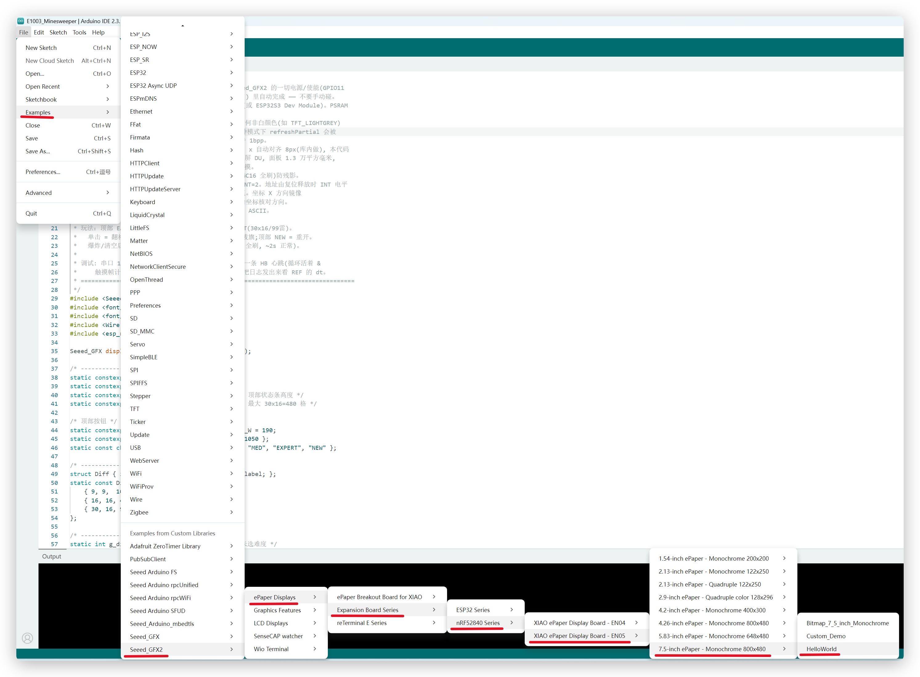

配置并烧录程序
- 依次进入 File → Examples → Seeed_GFX2 → ePaper Displays → Expansion Board Series → nRF52840 Series → XIAO ePaper Display Board - EN05 → 7.5-inch ePaper - Monochrome 800x480 → HelloWorld。
如果你尚未配置 XIAO nRF52840 的开发板支持,请打开 Tools → Board → Boards Manager...,搜索 Seeed nRF52 Boards 并安装——注意这是常规的 Seeed nRF52 Boards 软件包,不是 Seeed nRF52 mbed-enabled Boards。有关详细的设置说明,请参考 XIAO BLE 软件设置指南。
在 Tools → Board 中选择 Seeed XIAO nRF52840 Plus。

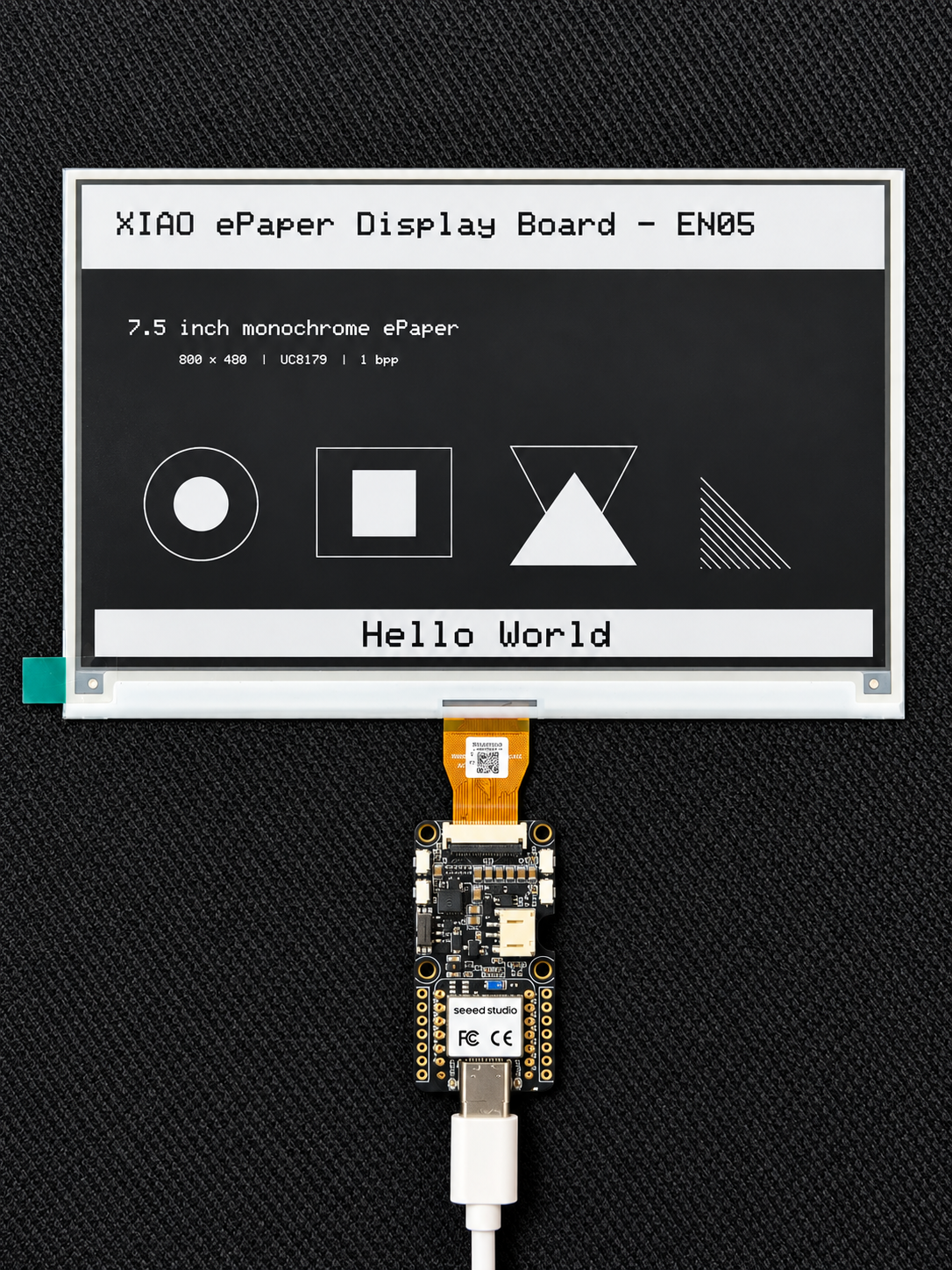

- 通过 USB Type-C 连接开发板,选择对应的串口,然后点击 Upload。上传完成后,电子墨水屏会刷新并显示示例程序。
以上示例路径以 7.5 英寸黑白屏为例。对于其他受支持的屏幕,只需在 XIAO ePaper Display Board - EN05 下选择与你的屏幕型号匹配的文件夹——每块屏幕都附带 HelloWorld、Bitmap_<screen_model>(例如 Bitmap_7_5_inch_Monochrome)和 Custom_Demo 示例。

Q3:使用电池供电时,开发板无法上电。
- 检查电源开关。 将电池电源开关拨到 ON 位置——当开关关闭时,开发板不会从电池取电。
- 确认 JST 接插件极性。 确保 JST 2.0 mm 电池接插件以正确极性插入。电池极性反接可能损坏硬件。连接前请确认接插件上的 +/− 标记。
- 给电池充电。 如果电池完全耗尽,开发板可能无法启动。请连接 USB Type-C 给电池充电后再尝试。
