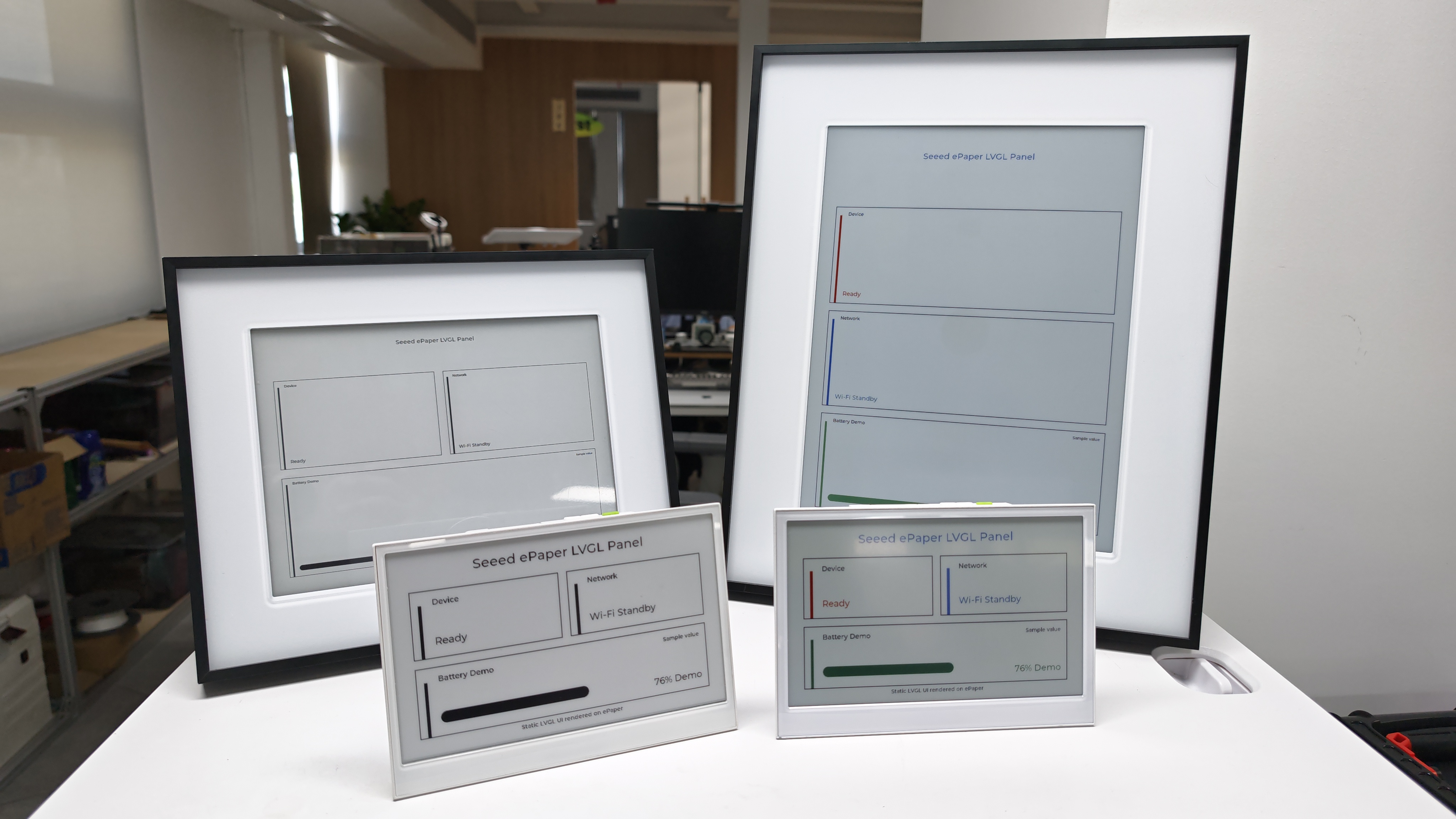

本指南将使用 PlatformIO 创建一个简单的 LVGL 电子纸状态面板。示例默认以 reTerminal E1001 为目标,并为 reTerminal E1002、E1003 和 E1004 分别保留独立的 PlatformIO 环境。
该项目会渲染一个静态仪表盘,包含:
- 一个标题,
- 一个设备状态卡片,
- 一个网络状态卡片,
- 一个演示用电池卡片。
对于电子纸显示屏,这种静态 UI 工作流是一个很好的起点,因为只有在显示信息发生变化时,屏幕才需要刷新。

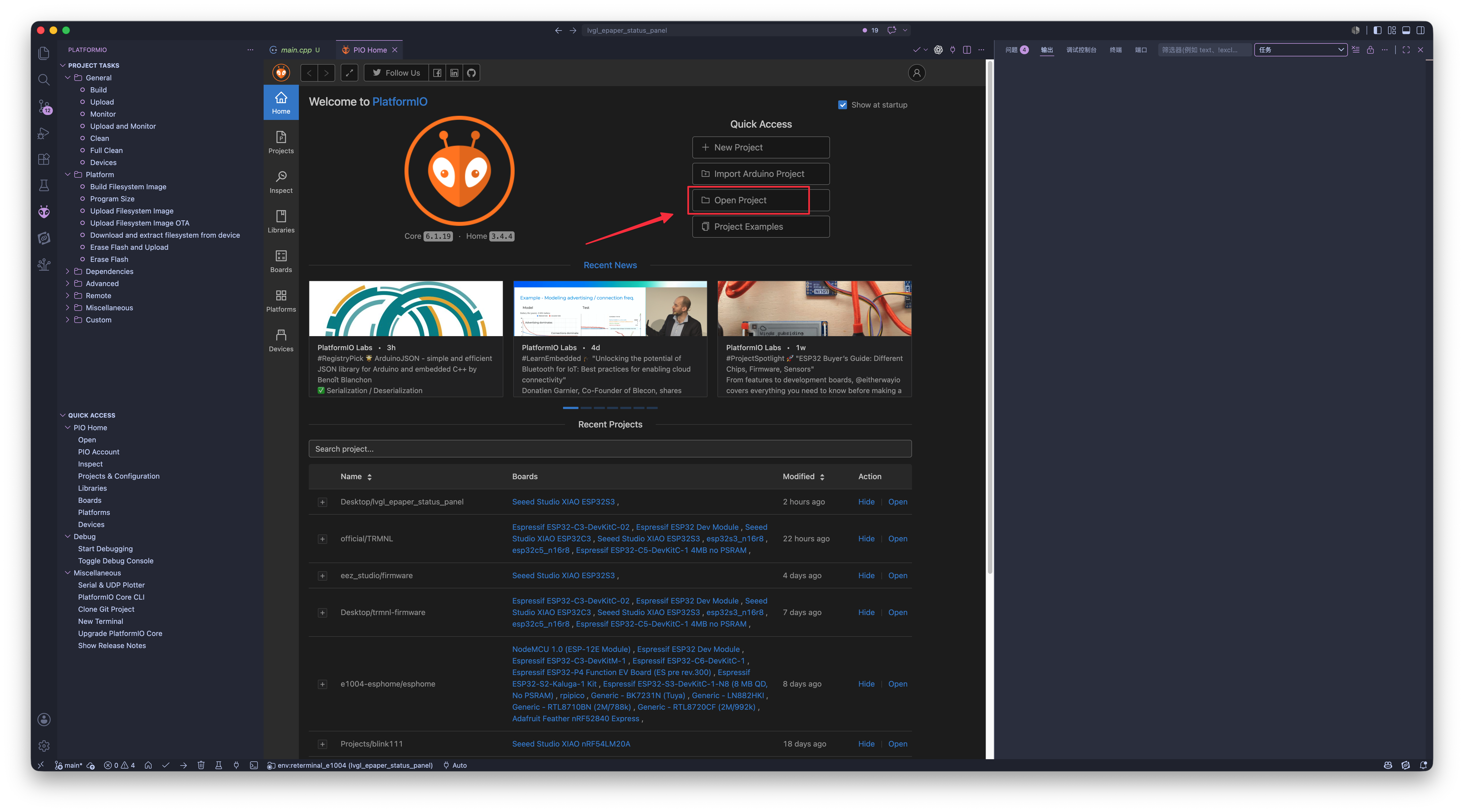

步骤 1. 打开 Visual Studio Code。
步骤 2. 点击左侧活动栏中的 PlatformIO 图标。
步骤 3. 点击 PIO Home > Open。
步骤 4. 点击 Open Project。
步骤 5. 选择 LVGLePaperStatusPanel 文件夹。
步骤 6. 等待 PlatformIO 加载项目并安装所需库。
