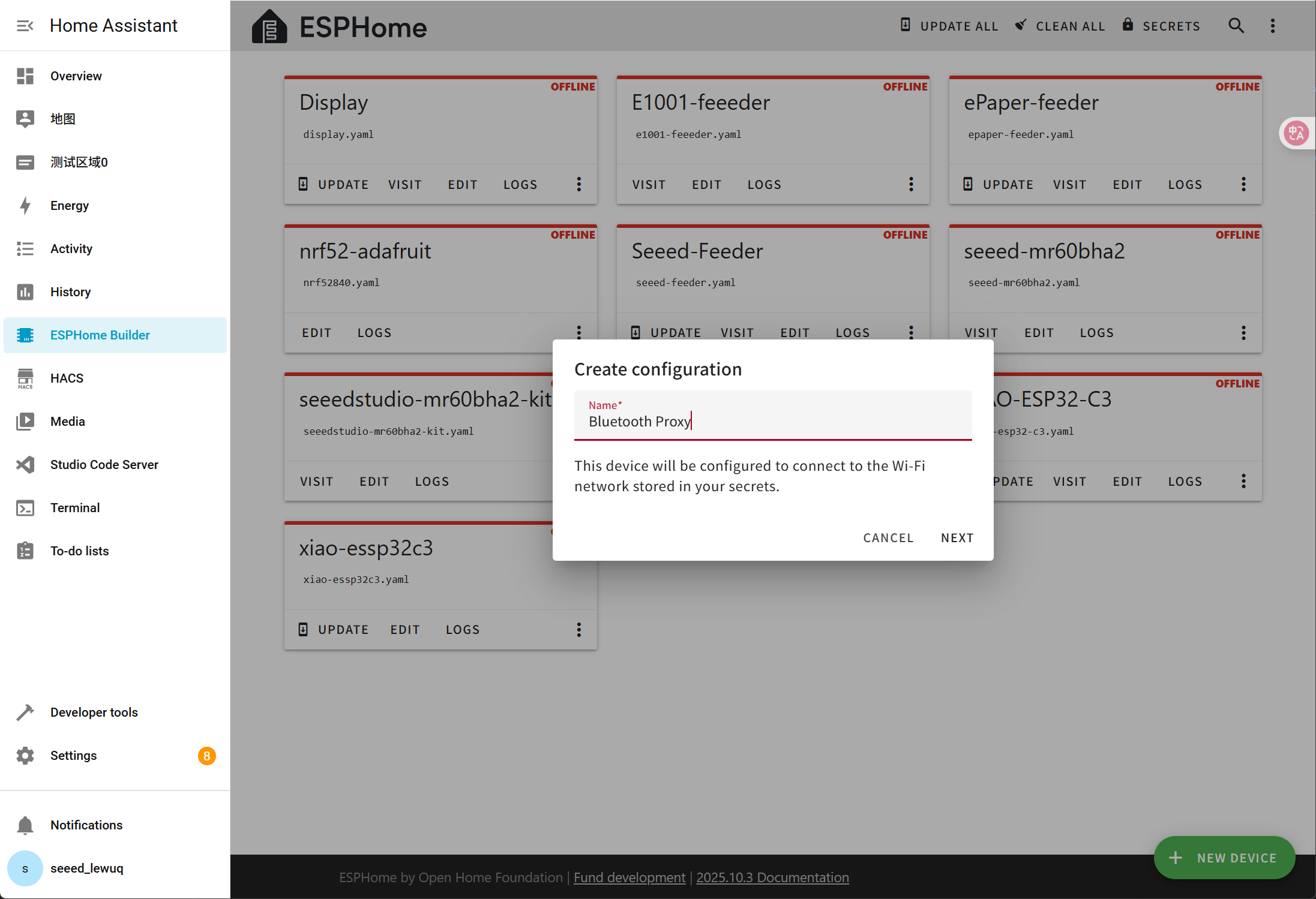

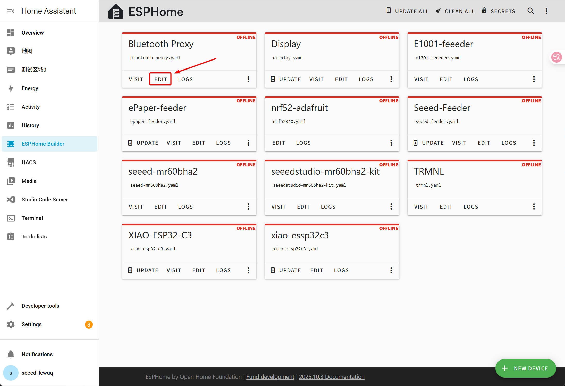

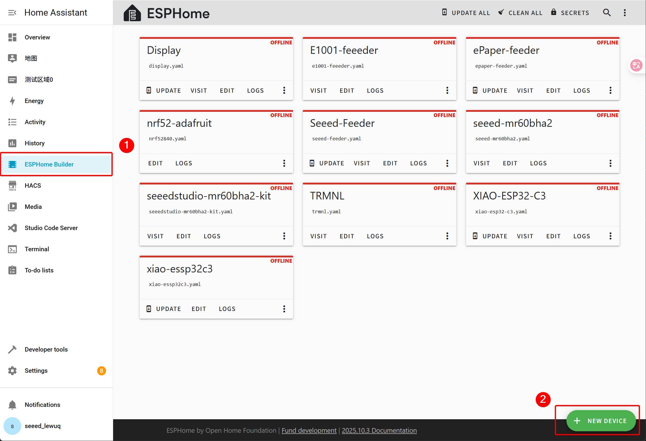

步骤 2. 添加新设备
转到 ESPHome,点击右下角的 Add New Device 按钮。

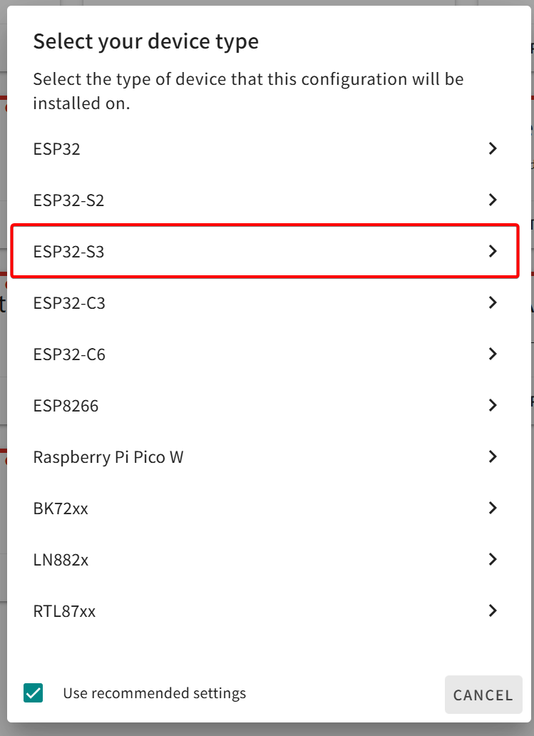

为设备命名并选择相应的主控芯片。XIAO W5500 基于 XIAO ESP32-S3 设计。
步骤 3. 安装固件

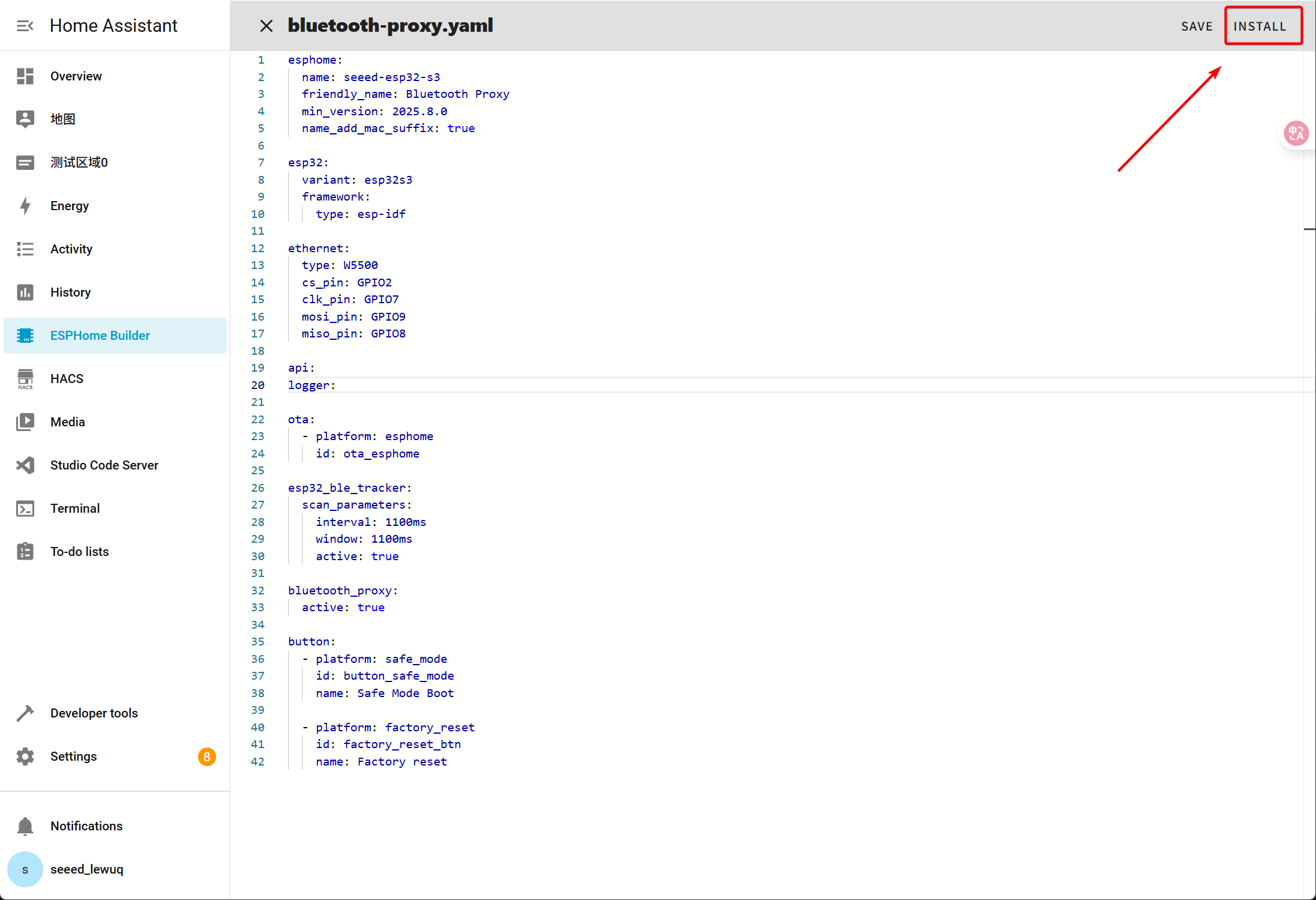

点击此处复制 yaml 文件
# Only boards produced after November 1, 2025 are supported
# ==== AUTO-SYNC START: xiao-w5500-ethernet-adapter/xiao-w5500-ethernet-adapter.yaml ====
esphome:
friendly_name: "XIAO W5500 Ethernet Adapter V1.2"
min_version: 2025.11.0
name_add_mac_suffix: true
esp32:
variant: esp32s3
framework:
type: esp-idf
ethernet:
type: W5500
clk_pin: GPIO7
mosi_pin: GPIO9
miso_pin: GPIO8
cs_pin: GPIO2
interrupt_pin: GPIO10
api:
logger:
ota:
- platform: esphome
esp32_ble:
max_connections: 4
esp32_ble_tracker:
bluetooth_proxy:
active: true
connection_slots: 4
button:
- platform: safe_mode
name: Safe Mode Boot
- platform: factory_reset
# ==== AUTO-SYNC END ====

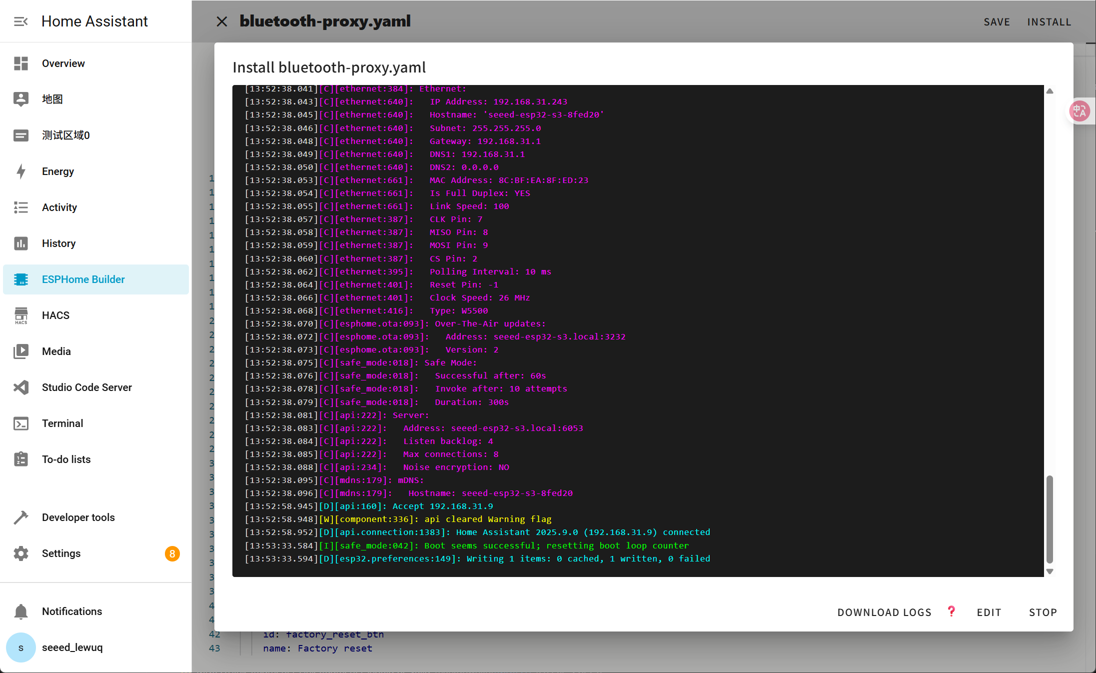

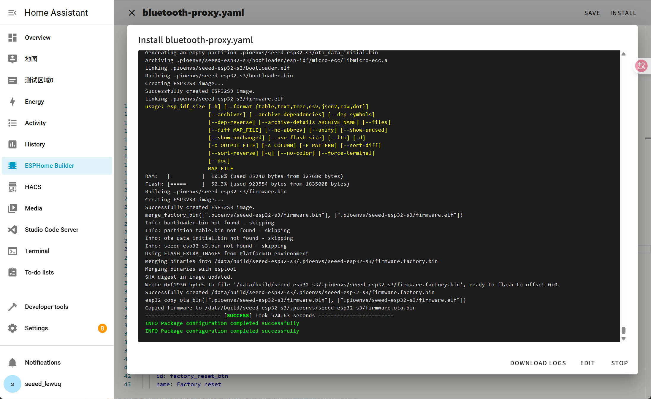

点击 INSTALL 将代码安装到设备上,您将看到以下图像。
- 通过浏览器安装
- 通过主机安装
- 通过 Wi-Fi 安装
如果您的 Home Assistant 主机(Raspberry PI/Green/Yellow 等)距离您较远,我们建议使用此方法。您可以使用手边的计算机进行安装。

稍等片刻,您将看到如下图所示的反馈。这表示代码正在成功运行。

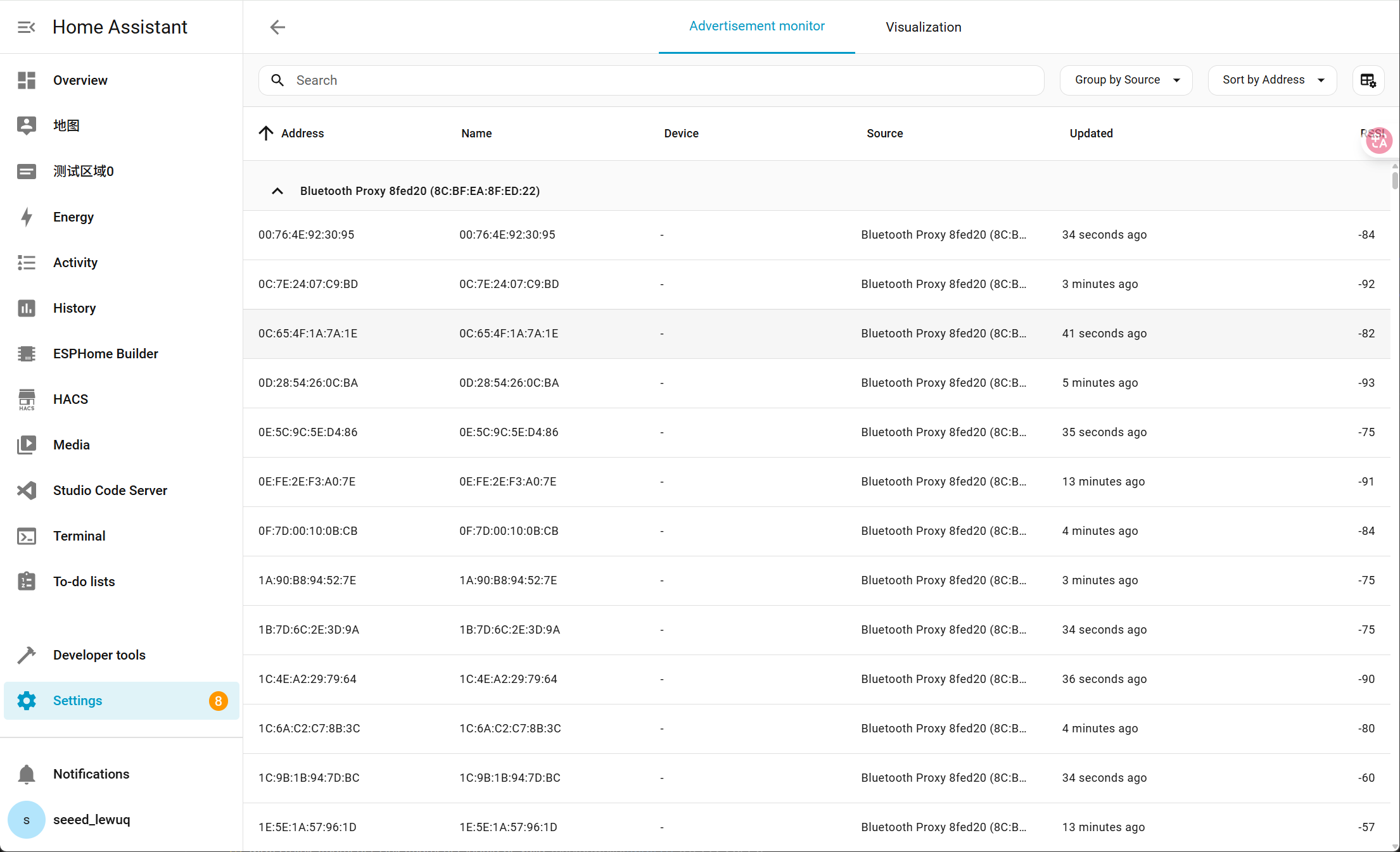

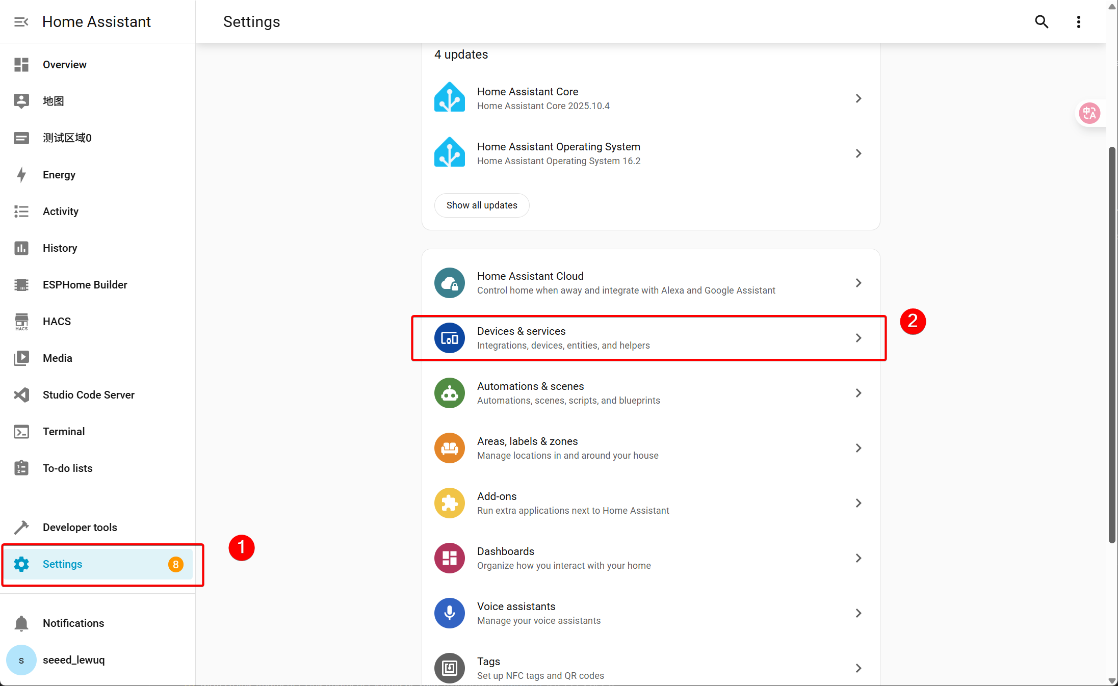

步骤 4. 查看扫描结果

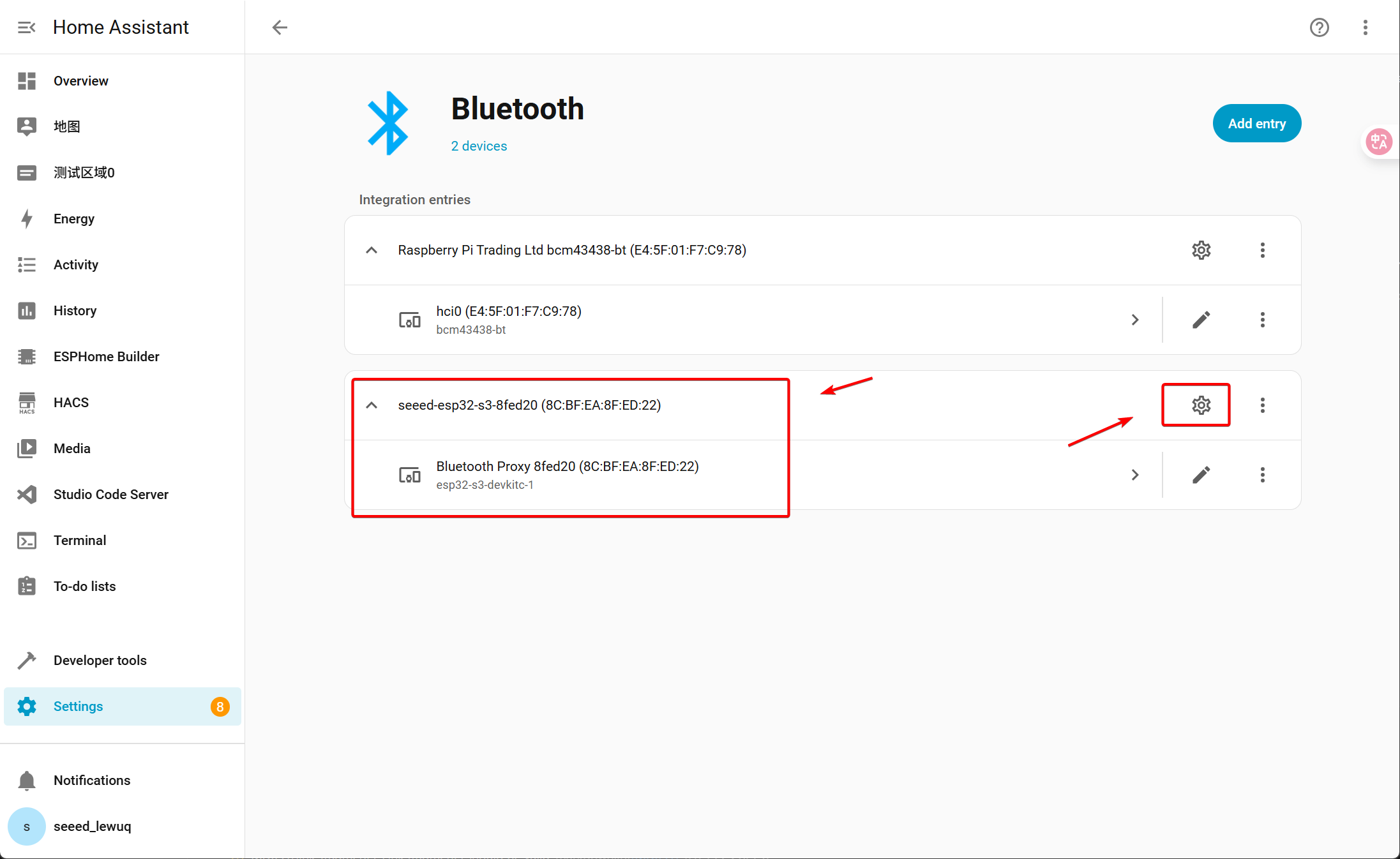

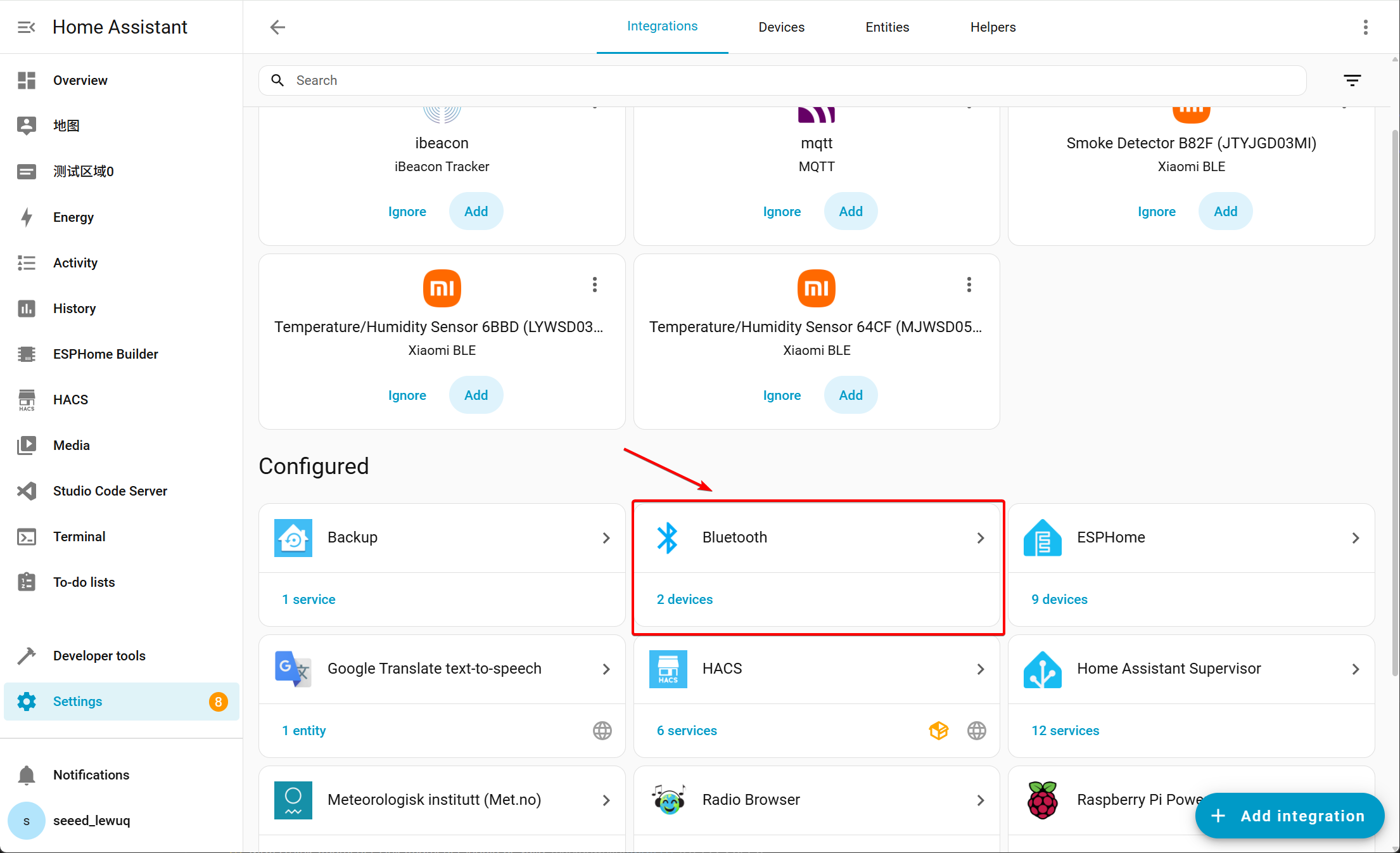

导航到 Settings → Devices & services → Bluetooth 并选择 Bluetooth Proxy 设备。
选择 Advertisement Monitor 查看扫描到的蓝牙设备信息。
- Addresss:蓝牙设备的广播地址(MAC 格式)。请注意,这不是实际的物理 MAC 地址——它是由 BLE 隐私机制生成的随机化私有地址,会定期更改。
- Name:蓝牙设备的广播名称。如果设备广播其名称,此字段有助于识别它。
- Device:Home Assistant 中识别的蓝牙实体。如果设备尚未配对或识别,此字段保持为空。
- Source:指示扫描源,即特定的蓝牙代理节点(例如,Bluetooth Proxy 8fed20)。这有助于区分来自多个代理节点的数据。
- RRSI:接收信号强度指示器(以 dBm 为单位)。值越接近 0,信号越强。

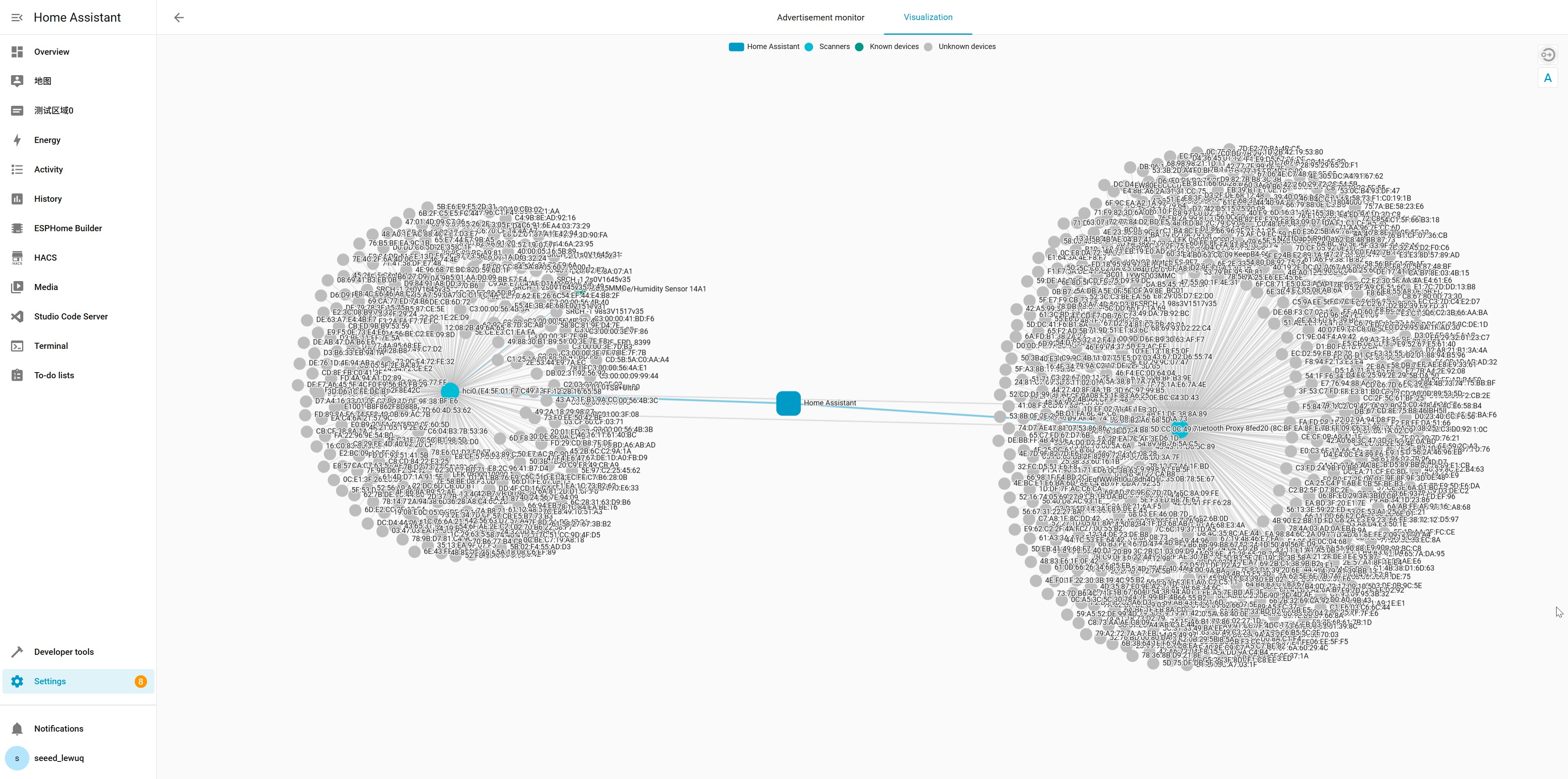

或者,选择 Visualization 访问视图。
该图显示了 Home Assistant 中的蓝牙广播可视化,说明了蓝牙代理网络的拓扑结构。
许多 BLE 设备出于安全考虑使用隐私地址,这意味着它们的广播地址是随机化的并定期更新。因此,同一物理设备可能在 Home Assistant 的广播列表中以不同地址出现。 要可靠地识别设备,请使用其广播名称或其他特征,如服务 UUID 或信号强度模式。

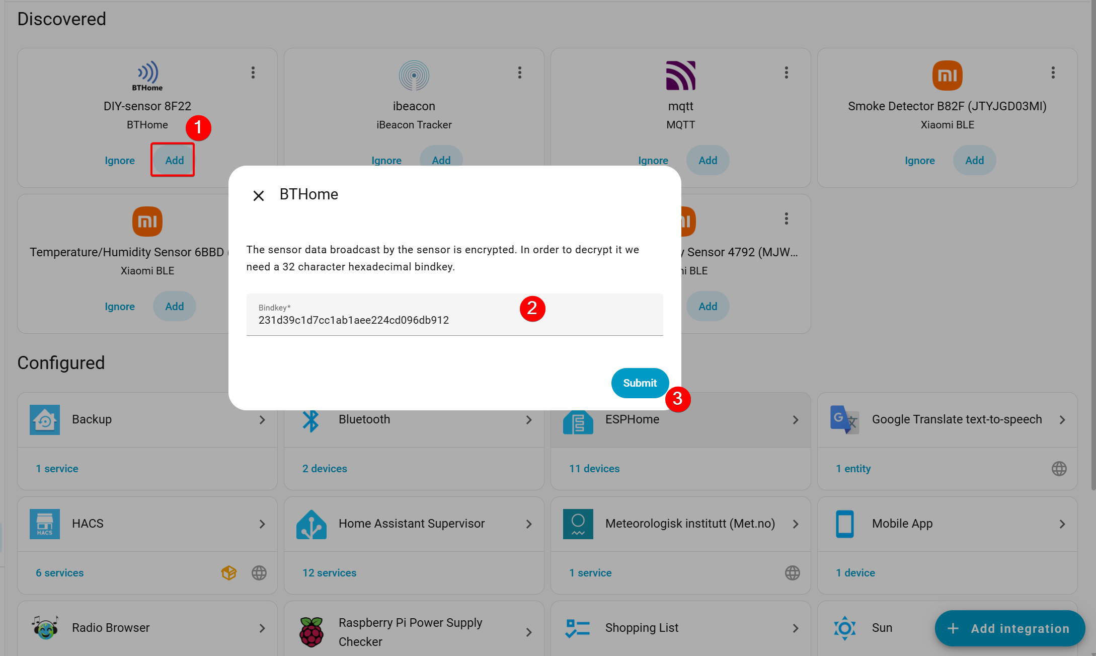

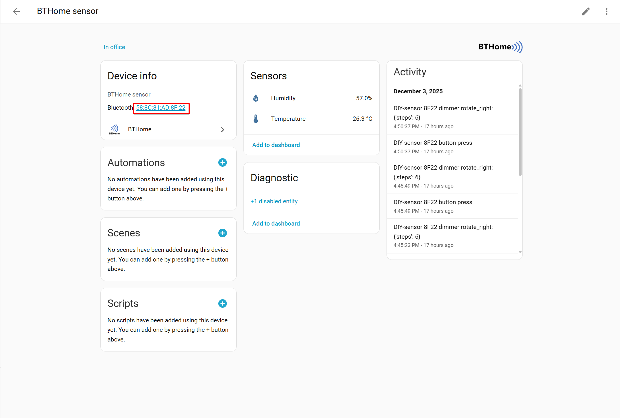

- 添加集成
- 打开 Home Assistant 并导航到 Settings。在 Devices & Services 下将发现一个 BTHome 设备。点击 Add,输入密钥(粘贴代码中的 32 字符 BIND_KEY),然后选择 Submit。

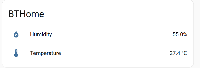

- 提交后,您将被重定向到一个页面,在那里您可以查看传输的温湿度数据以及蓝牙 MAC 地址。您还可以选择 Add to dashboard。

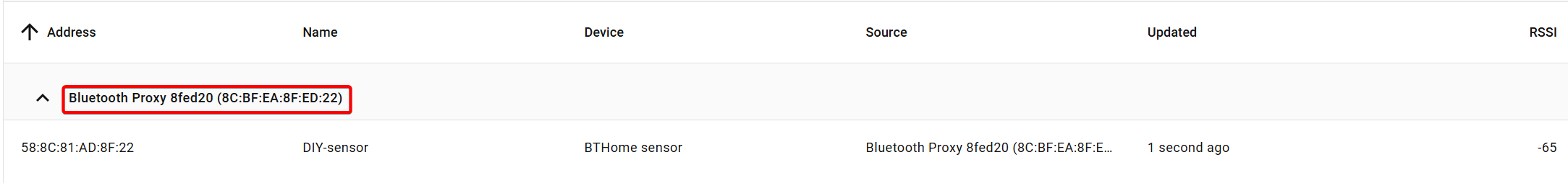

- 点击 MAC 地址显示该设备是由在 XIAO(ESP32-S3) W5500 以太网适配器上实现的蓝牙代理发现的。这确认了蓝牙代理按预期运行。
