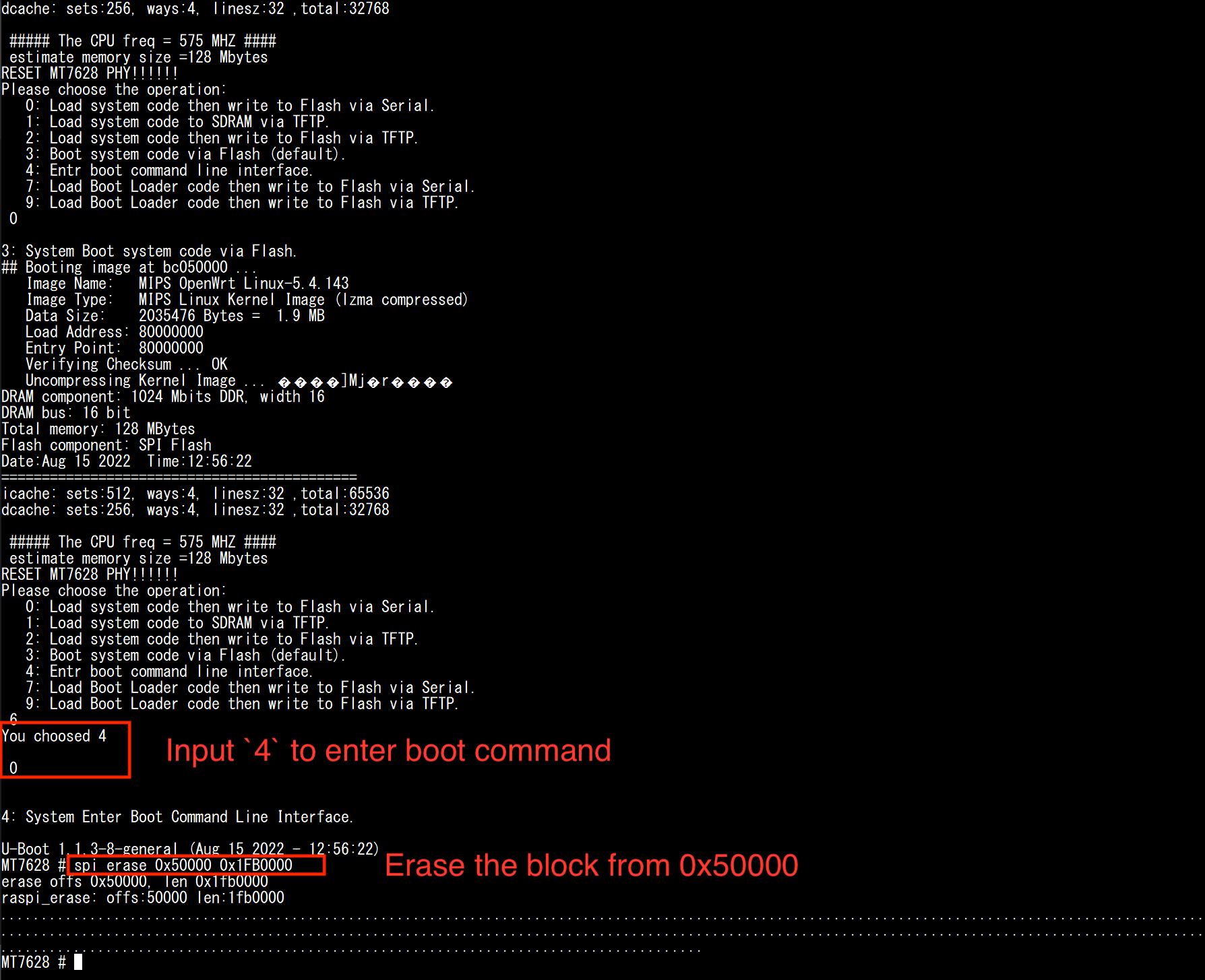

步骤 5: 等待刷写完成并重启设备。当设备进入 U-Boot 时,选择 Command 4 进入 U-Boot 命令。然后输入 spi erase 0x50000 0x1FB0000 来擦除后续的块。
pir
pir
然后您可以重启设备并按照刷写固件部分的说明刷写固件镜像。
