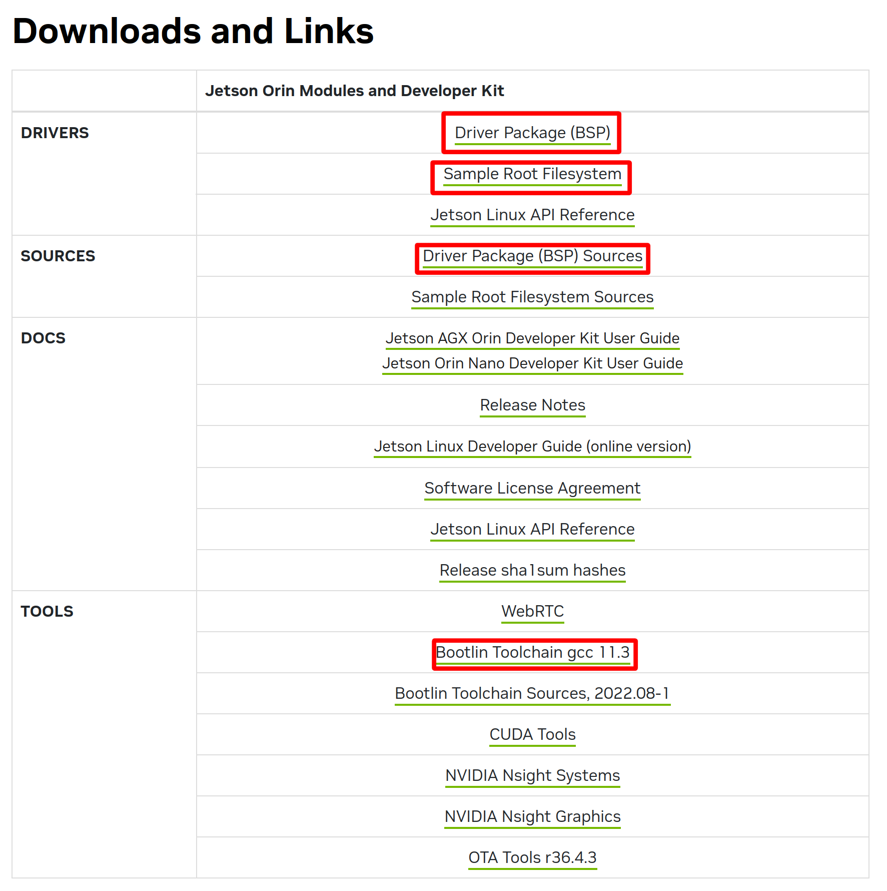

前往 NVIDIA Jetson Linux R36.4.4,下载下图中高亮的四个文件,并将它们放到 ~/RT_ws 工作空间中。

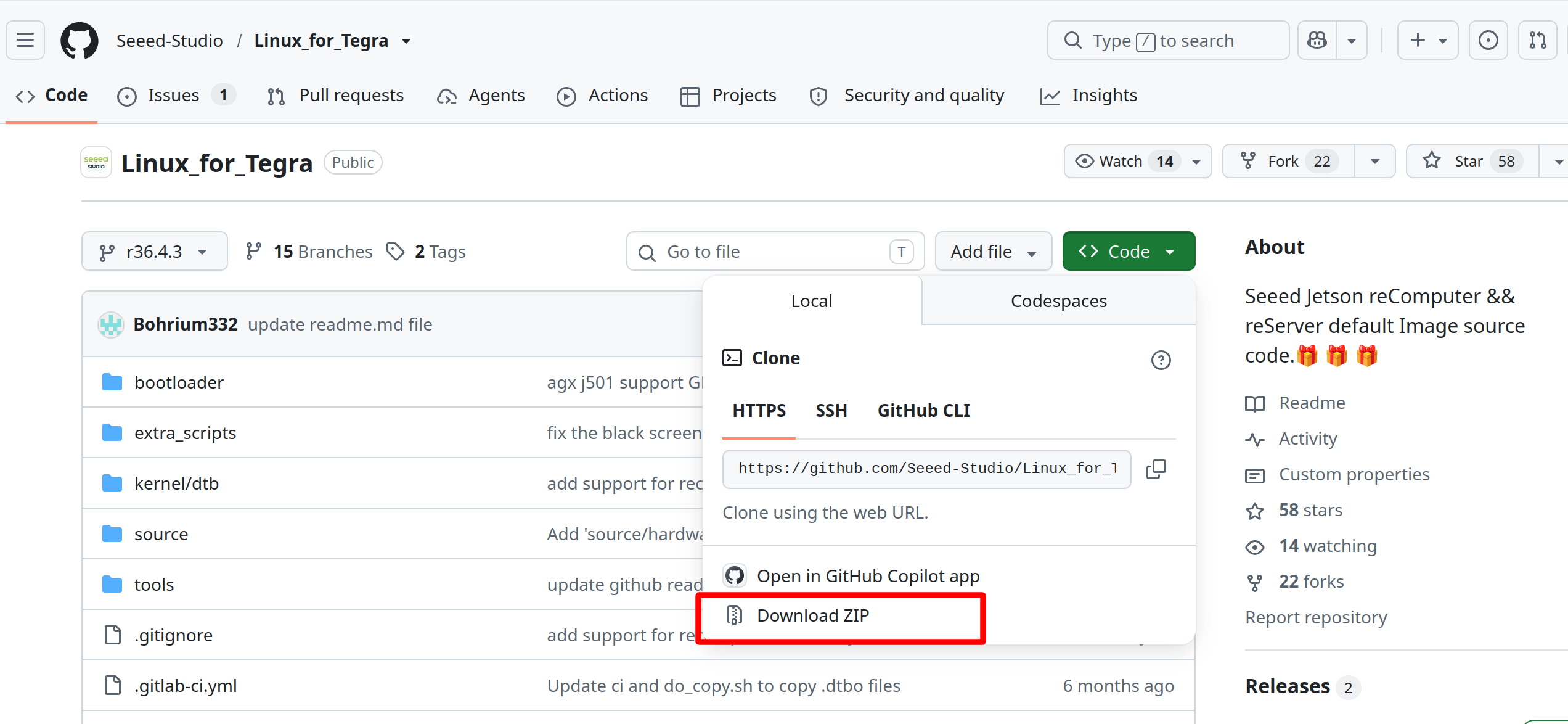

从 Seeed-Studio/Linux_for_Tegra 下载源码 ZIP 包,或克隆该仓库:
git clone https://github.com/Seeed-Studio/Linux_for_Tegra.git
由于该目录名可能与 NVIDIA 官方目录名冲突,建议按照本指南的步骤下载 ZIP 包并解压。

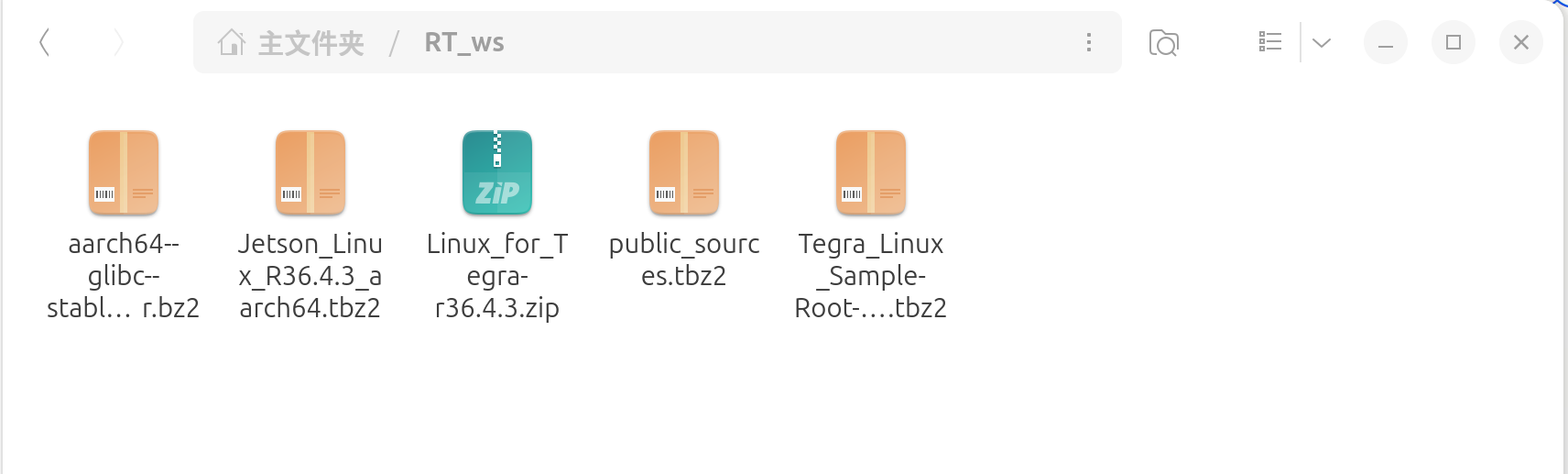

检查 ~/RT_ws 下是否存在以下文件:
ls -lh \
Jetson_Linux_R36.4.4_aarch64.tbz2 \
Tegra_Linux_Sample-Root-Filesystem_R36.4.4_aarch64.tbz2 \
public_sources.tbz2 \
aarch64--glibc--stable-2022.08-1.tar.bz2 \
Linux_for_Tegra-r36.4.4.zip

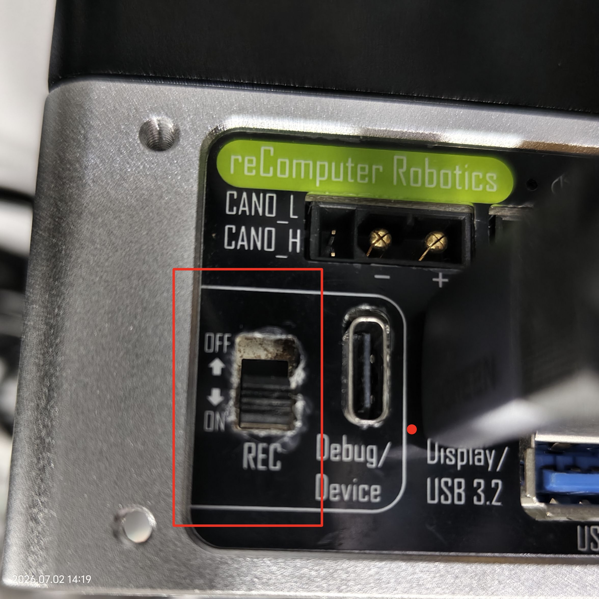

进入强制恢复模式并检查 USB 连接​
将设备上的 REC 拨码开关拨到 ON,并使用 USB 线将 x86 主机电脑连接到旁边的 Debug/Device 接口。
在主机电脑上运行:
cd ~/RT_ws/Linux_for_Tegra
lsusb
你应当看到类似如下的输出:
Bus <bbb> Device <ddd>: ID 0955:<nnnn> NVIDIA Corp.
如果没有看到 0955,请检查 REC/GND 跳线或恢复模式按键流程,确认 Type-C 线缆支持数据传输;如果你使用的是虚拟机,请确保已将 NVIDIA USB 设备透传给 Ubuntu。

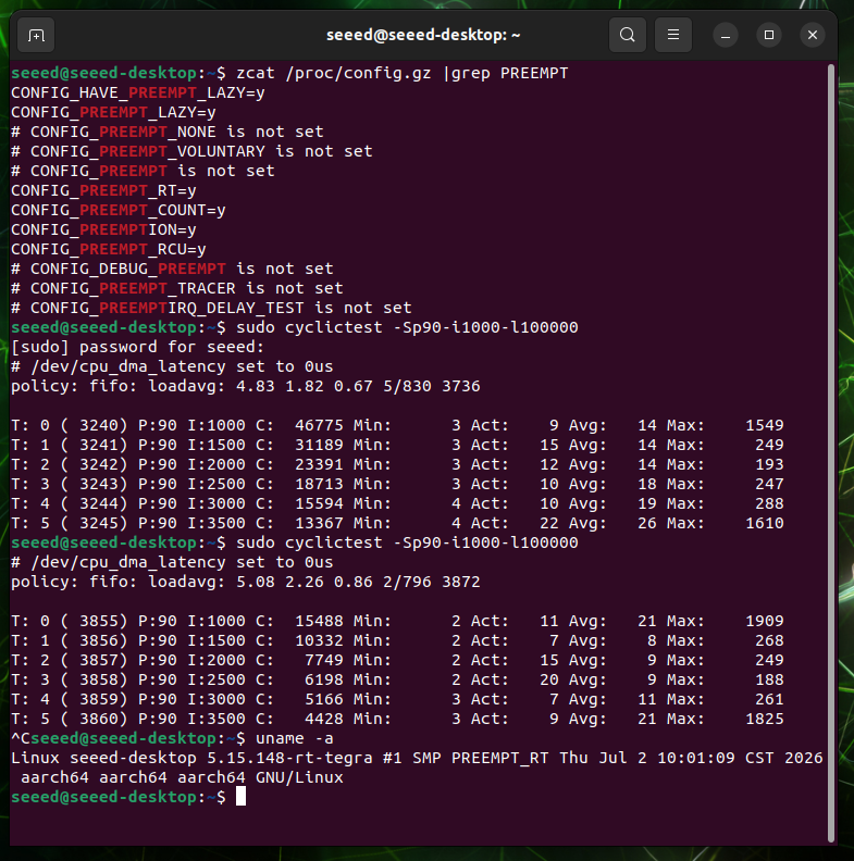

检查内核配置:
zcat /proc/config.gz | grep PREEMPT
输出中应包含:
CONFIG_PREEMPT_RT=y
使用 cyclictest 测试调度抖动:
sudo apt install -y rt-tests
sudo cyclictest -Sp90-i1000-l100000
等待一段时间后,检查 Avg 值是否低于 20 微秒。示例输出:
T: 0 (  1290) P:99 I:1000 C:100000 Min: 5  Act:10 Avg: 7  Max: 18
T: 1 ( 1291) P:99 I:1000 C:100000 Min: 4 Act: 9 Avg: 7 Max: 20
如果上述检查均通过,则说明 PREEMPT_RT 实时内核已成功安装。
