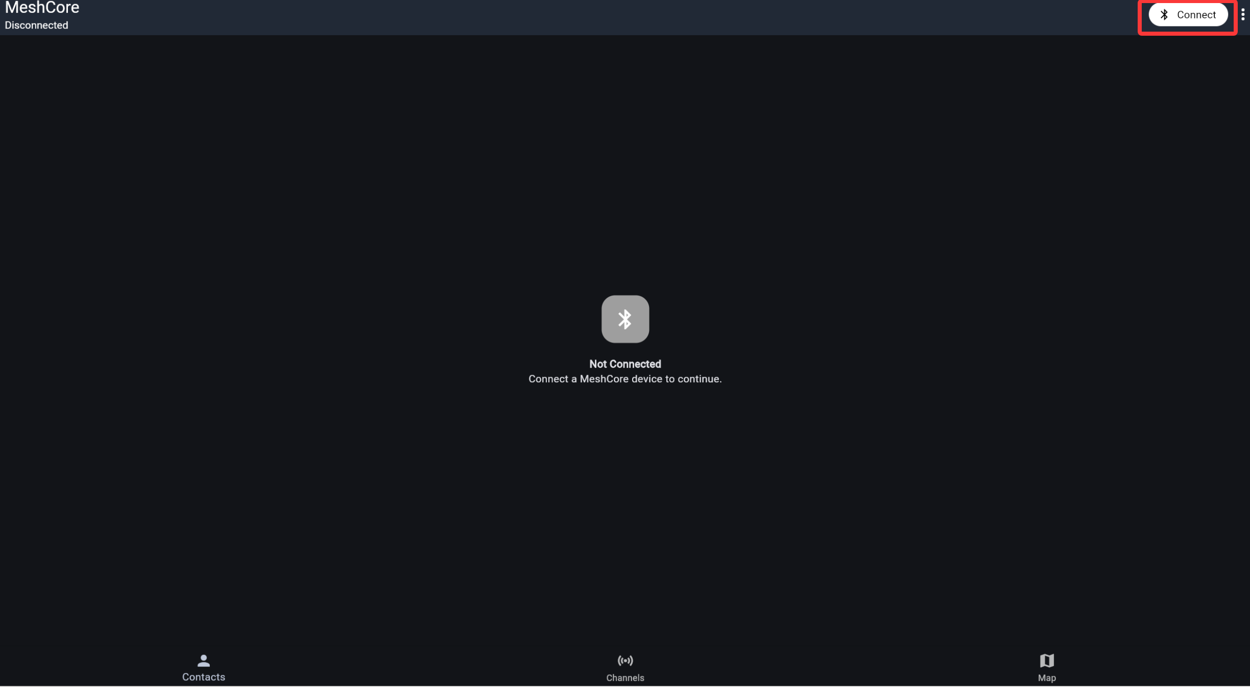

通过 App 连接
点击 Connect 并选择目标设备。默认设备 ID 为 Meshcore-MAC Address。MAC 地址可以在设备底部的标签上看到。
输入设备屏幕上显示的 pin 码,然后点击 Pair 以连接设备。

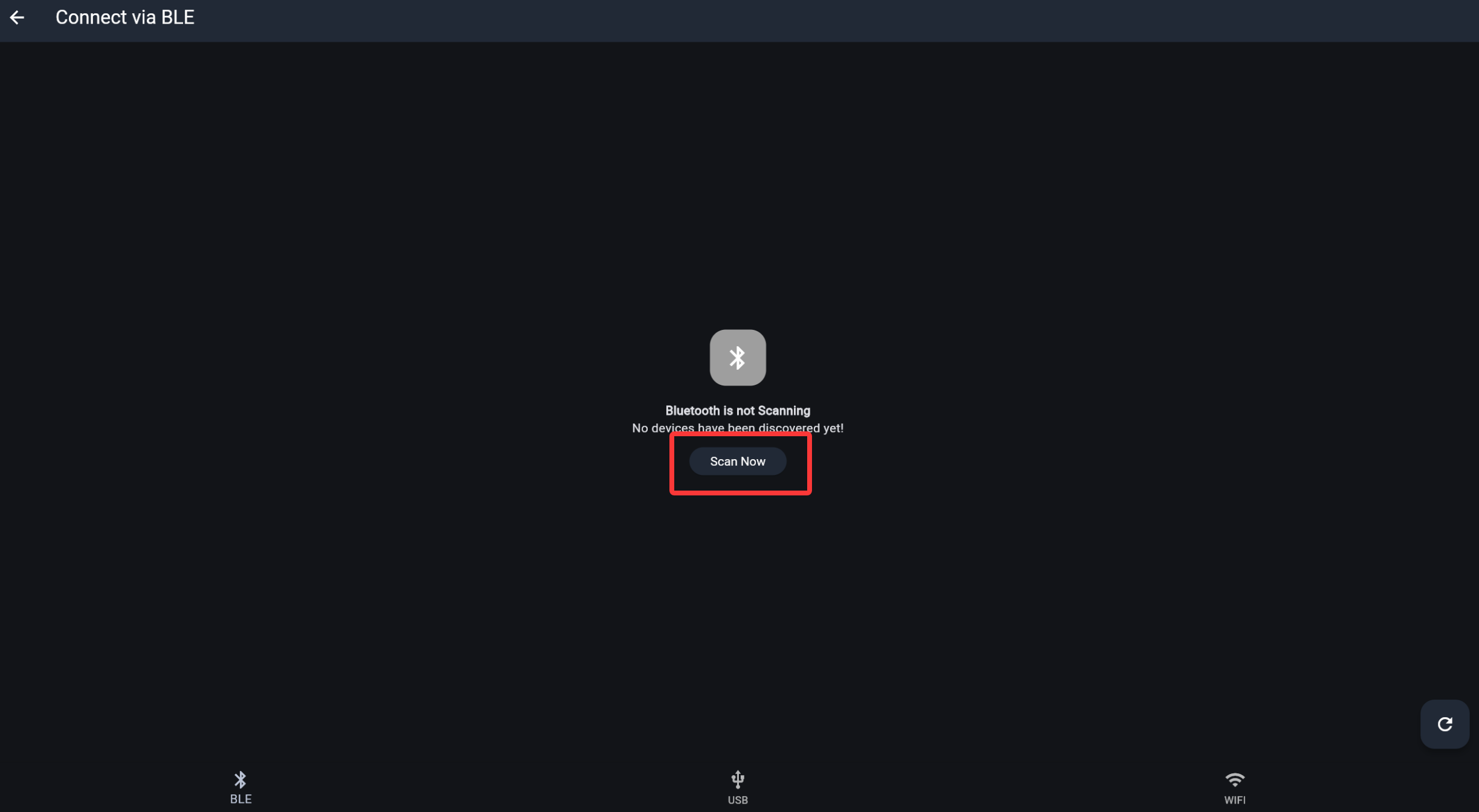

- 打开 MeshCore Web App 并点击 Settings 图标。

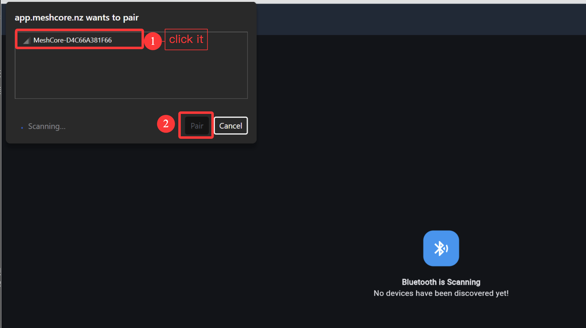

- 选择 BLE 选项卡,然后点击 Scan Now。

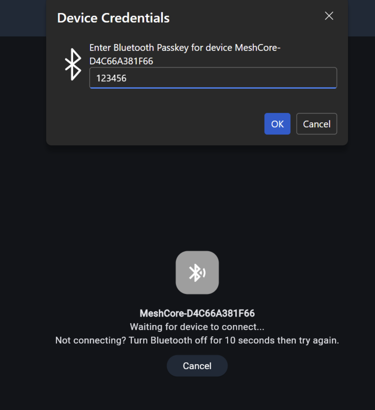

- 在系统蓝牙弹窗中选择你的设备(例如 MeshCore-xxxxxx),然后点击 Pair。
- 按提示输入设备屏幕上显示的蓝牙密码,然后点击 OK。此密码不是
123456。
- 等待状态变为已连接,并在 MeshCore 界面中看到你的节点。

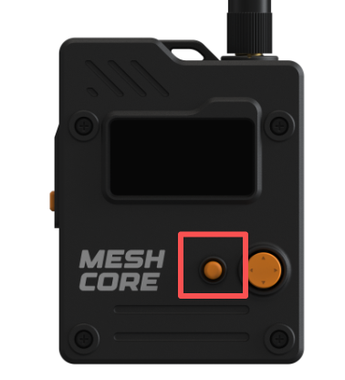

连续按下用户按钮三次即可控制蜂鸣器的开启或关闭。

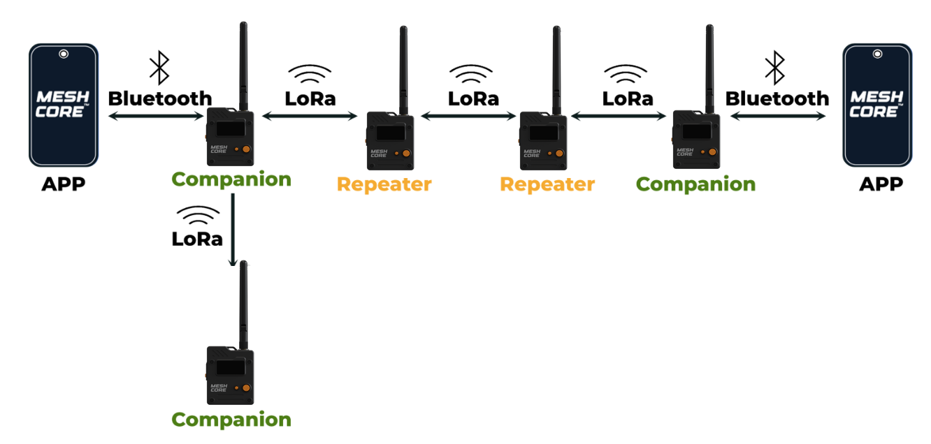

如果你有两台受支持的设备,并且你附近没有太多 MeshCore 用户,可以将两台设备都刷写为 BLE Companion 固件,这样你就可以用这些设备与附近的朋友和家人进行通信。

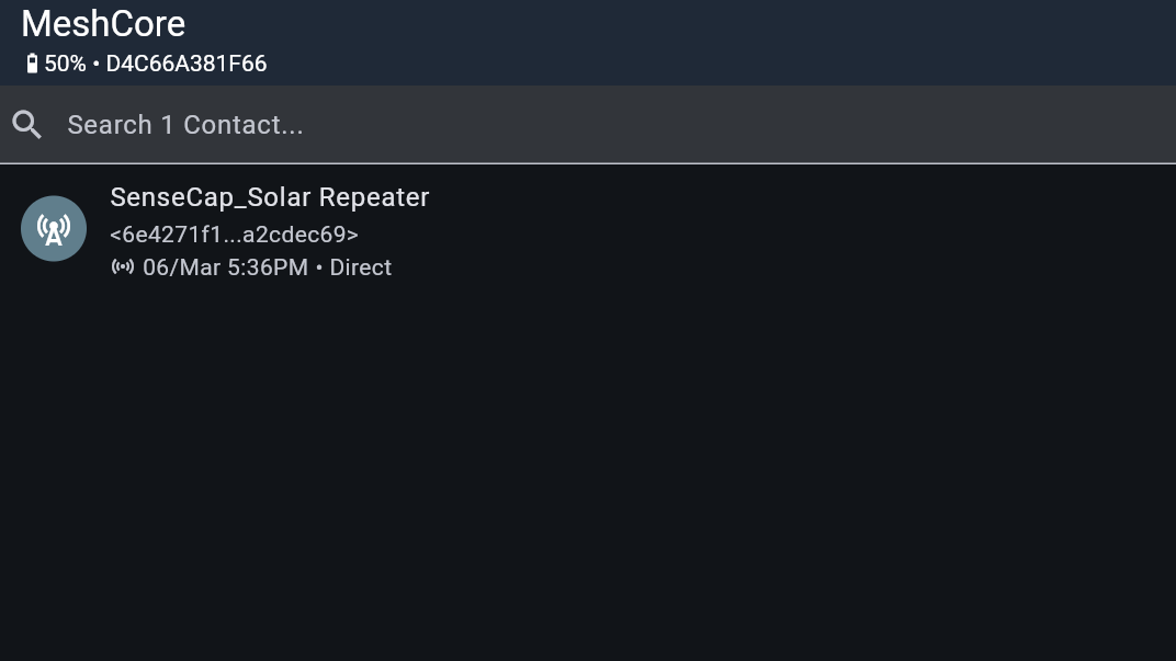

广播(Advert)
MeshCore 允许你手动广播你的姓名、位置和公钥,这些信息也会被签名以防止伪造。当你点击 advert 按钮时,它会通过 LoRa 广播这些数据。MeshCore 将此称为 Advert。Advert 有两种方式:“zero hop”和“flood”。
- Zero hop 表示你的 advert 只会被广播给能听到它的设备,仅此而已。
- Flooded 表示它会被广播出去,然后由所有听到它的中继器重复转发。
你可以在 APP 上发送 advert,也可以直接在设备的 advert 页面上发送。
