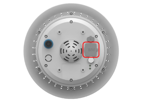

  1. 打开标有 “SIM” 的橡胶盖,并抬起金属卡托。
  2. 将 SIM 卡插入卡槽,用金属卡托固定好,然后将橡胶盖严密盖好。
安装 SIM 卡后,请确保橡胶盖完全密封,否则可能会影响设备的防水性能。

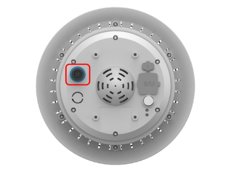

设备提供一个 RS-485 接口,用于连接外部 Modbus-RTU 传感器。
  1. 拧下接口的防护盖,将传感器连接到 RS-485 接口。
  2. 连接传感器后,请确保航空插头已完全拧紧。如果接口未使用,也必须拧紧,以防进水和设备损坏。

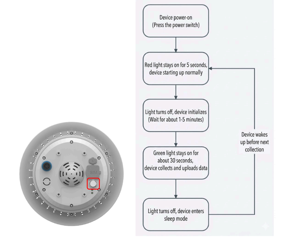

设备上电(指示灯状态)​
上电前,请确保传感器和 SIM 卡已安装完毕。
安装传感器时,请确保设备处于断电状态,否则可能导致外部传感器无法被检测到。
按下设备底部的金属按键,红色指示灯会亮起。等待约 3 分钟,设备即可上线。(具体时间取决于传感器的数量和类型,传感器越多所需时间越长。)

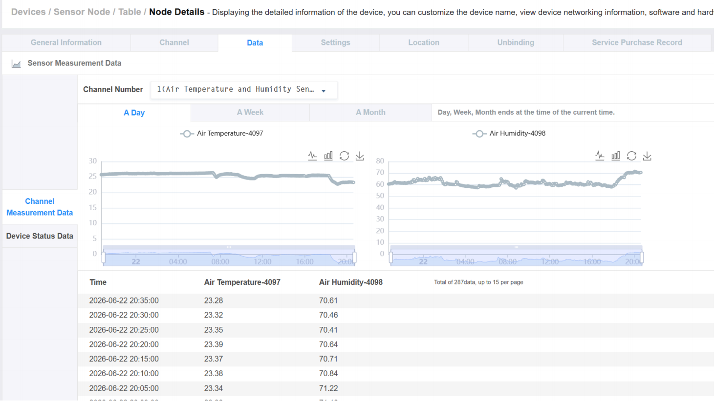

查看数据和状态​
你可以通过 APP 或 PC 查看设备数据和状态。

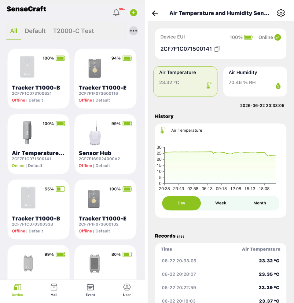

通过 SenseCraft APP​
设备绑定并上线后,可直接在 APP 中查看数据。
Get Started with SenseCAP Combo
通过 SenseCAP Portal​
访问 https://sensecap.seeed.cc 并登录。点击 "Data" 查看数据是否成功上传。

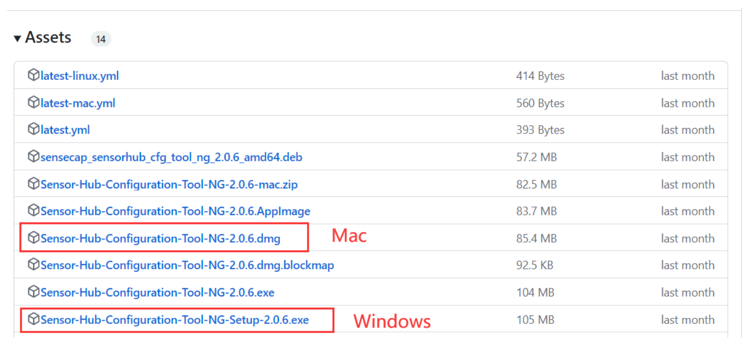

通用设置​
如需配置服务器地址、添加传感器或修改上报间隔,请使用 PC 配置工具:

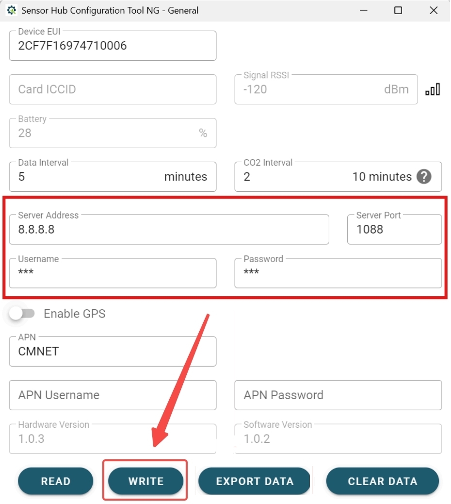

MQTT 服务器配置​

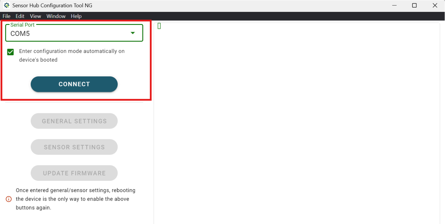

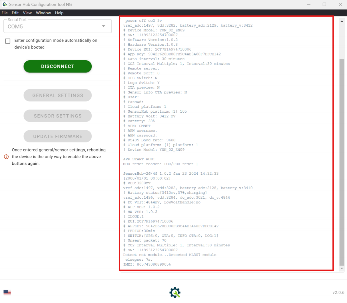

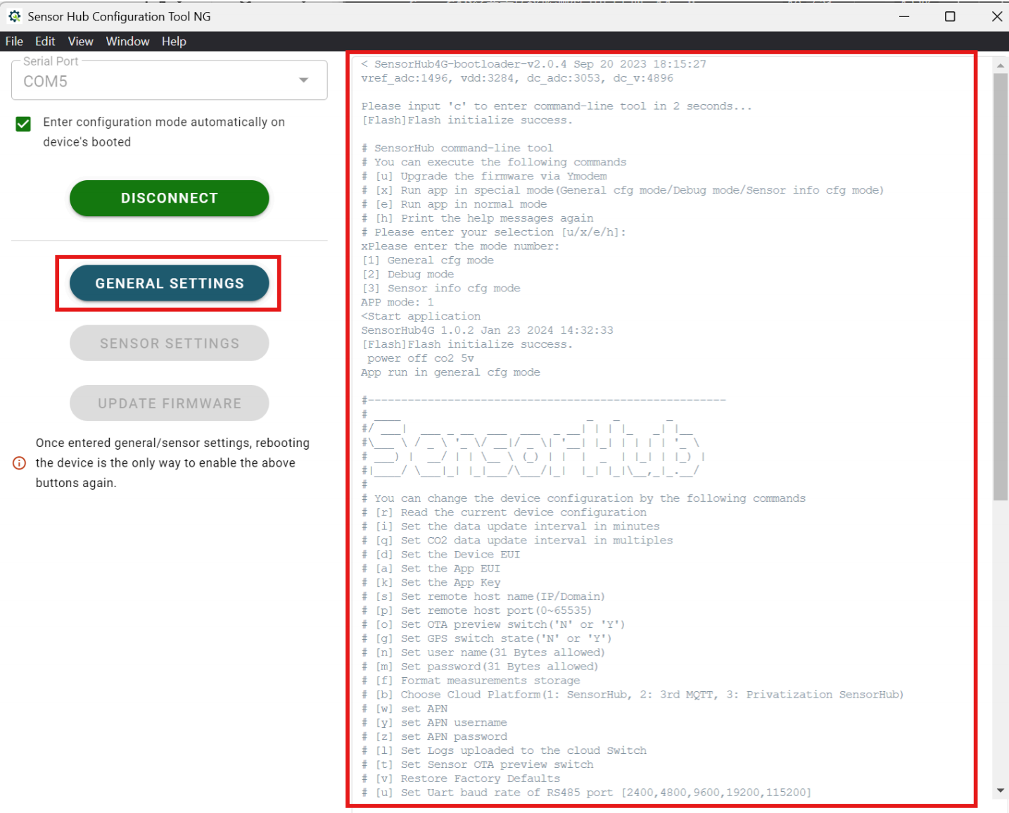

  1. 使用 USB Type-C 线将设备连接到 PC。
  2. 打开工具,选择 COM 端口,勾选 "Enter configuration mode automatically on device's booted",点击 "Connect",然后按下金属按键。(“General Settings” 和 “Sensor Settings” 按钮会变为深蓝色。)
  1. 点击 "General Settings"。调试信息会显示在右侧面板。

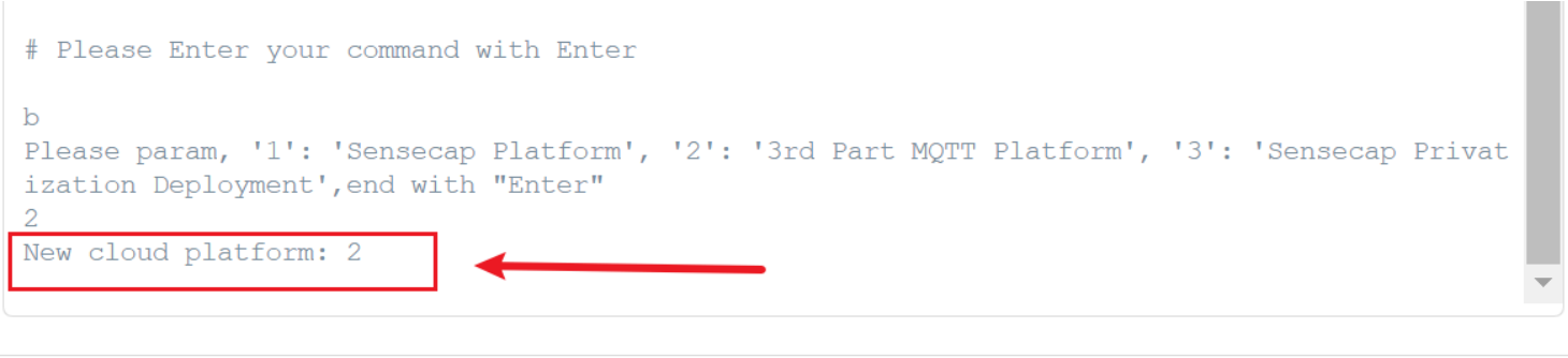

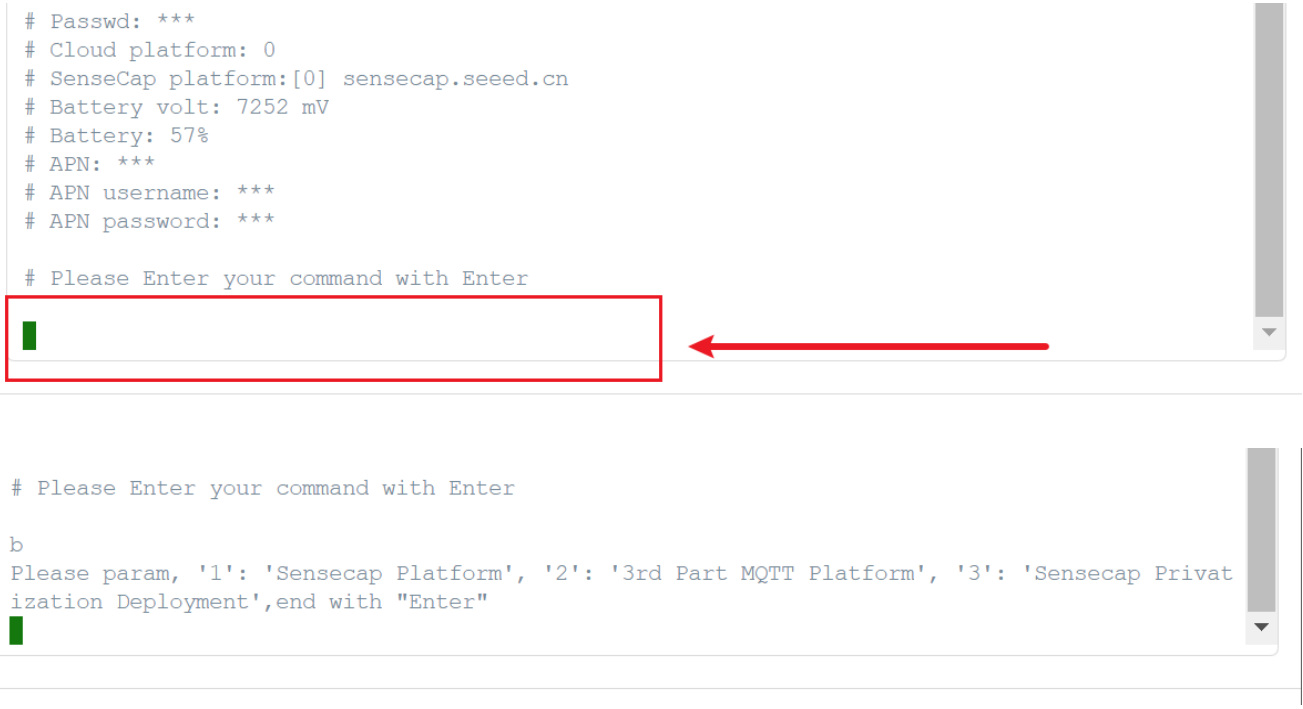

  1. 点击输入区域并输入:b
  1. 输入命令:2 后按回车。这表示你已切换到新的云平台 2。
  • 1 为 SenseCAP 云平台(默认)
  • 2 为用户的第三方 MQTT 服务器
  • 3 为 SenseCAP 私有化部署
  1. 点击 "General Settings",输入 MQTT 服务器地址、端口、用户名和密码,然后点击 "Write"。

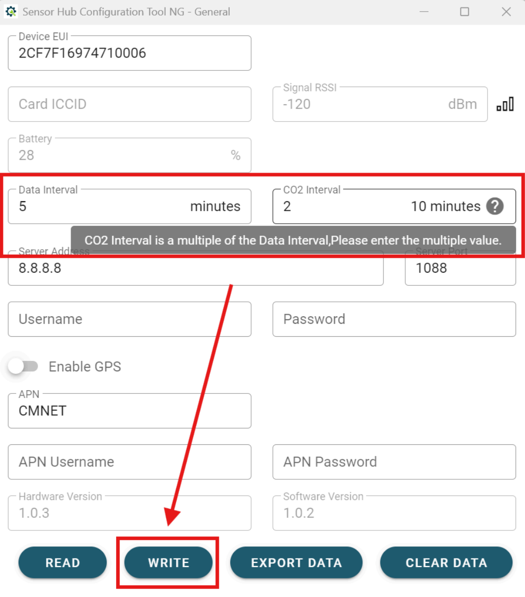

数据上报间隔 & CO₂ 上报间隔​
  • Reporting interval: 适用于除 CO₂ 以外的所有传感器
  • CO₂ interval: 为上报间隔的倍数
设置完成后点击 "Write"。
上报间隔过短可能导致太阳能充电速率低于放电速率,从而使设备无法完成充电。

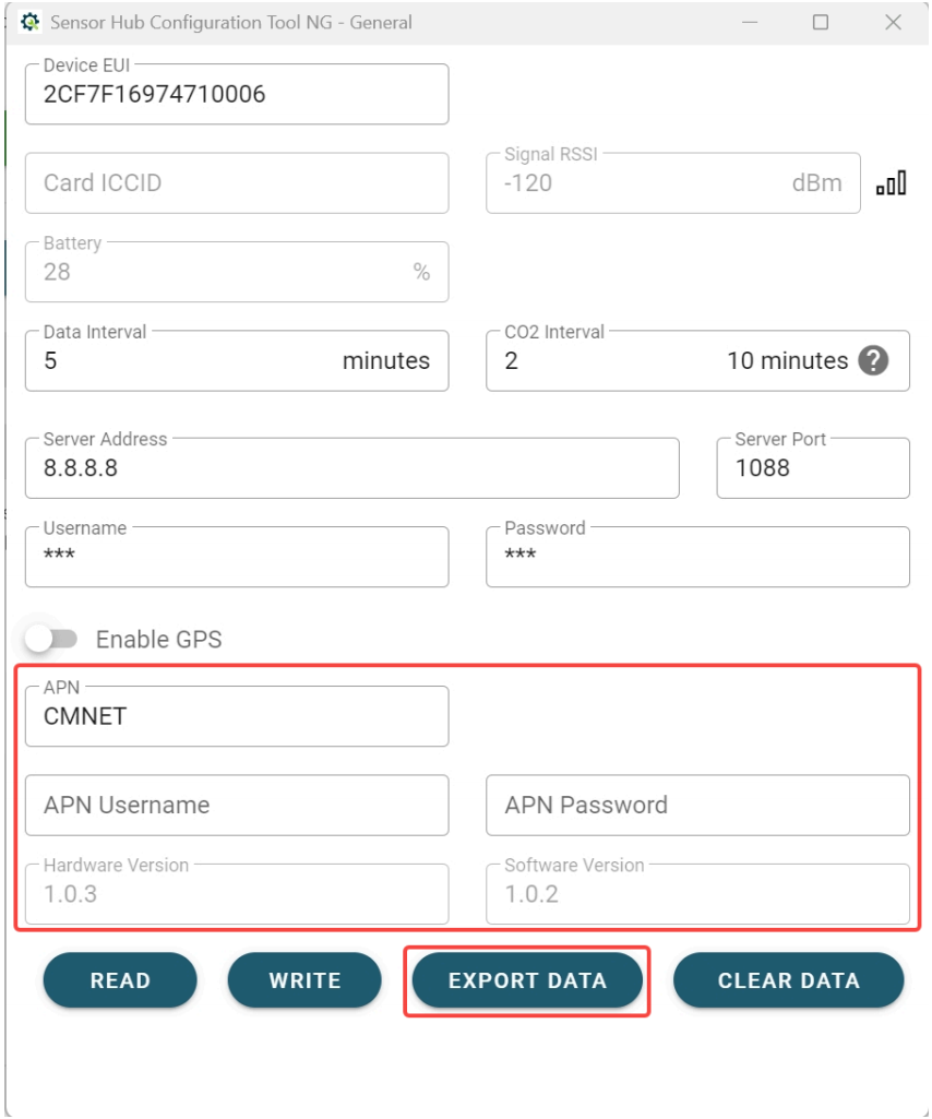

APN 配置​
如有需要,输入 APN、用户名和密码。默认为自动。
导出缓存数据​
点击 "Export Cache Data" 导出所有历史数据。
