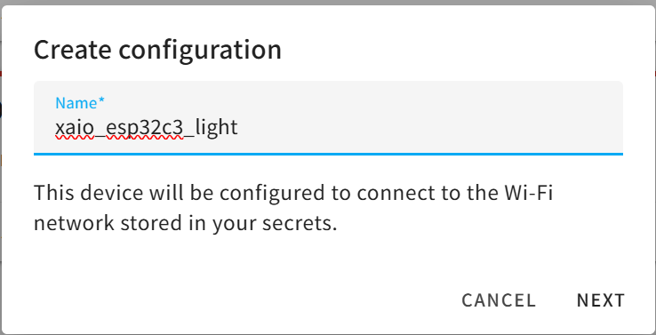

步骤 5. 为设备输入一个 Name,并输入 WiFi 凭据,如 Network namePassword。然后点击 NEXT

在 Home Assistant 配置中,sda、scl 和 pin 的数字始终指的是 GPIO 编号,而不是 XIAO 板上印刷的丝印标签。
步骤 10. 点击右上角的 Install 按钮。然后选择最后一项 Manual download,选择 Modern format
然后需要很长时间来下载和编译,请耐心等待。一切准备就绪后,固件(XX.bin)将自动下载到您的计算机。编译成功,如下图所示
步骤 11. 使用 ESPhome Web 工具 将固件上传到 XIAO ESP32,点击 CONNECT
在弹出窗口中选择 XIAO ESP32 串口,点击 INSTALL,然后选择从上述步骤下载的 .bin 文件。
步骤 12. 安装成功后,您可以看到如下效果:
当光线强时,夜灯关闭,当光线弱时,夜灯开启。
步骤 13. 安装成功后,打开日志,您将看到反馈消息。
如果您喜欢,您也可以按照上述步骤制作一个属于您自己的独特夜灯!
