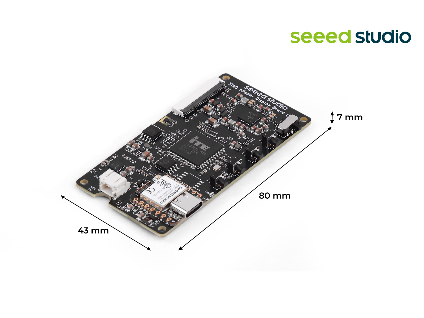

由 XIAO ESP32-S3 Plus 提供算力,电子墨水驱动板 EE03 支持 10.3 英寸黑白电子墨水屏。它配备带电源开关的 JST 2.0 mm 电池接口、板载充电 IC,并带有 1 个复位按键和 3 个用户按键。非常适合用于低功耗电子墨水项目,例如数码相框和信息公告板。
特性​
  • 内置 XIAO ESP32-S3 Plus: 连接兼容的电子墨水屏即可立即工作。
  • 专为 10.3" 黑白电子墨水屏设计的支持: 专门为 10.3" 高速刷新电子墨水屏设计,确保快速上手和稳定运行。
  • 支持高速刷新: 集成 T-CON 时序控制,确保精确的高速驱动,同时板载 SHT40 提供实时温度感知,用于波形补偿。
  • 带开关的电池接口: 提供简单的电池连接并集成开关,实现高效电源管理和节能。
  • 用户友好按键: 配备 1 个复位按键和 3 个用户可编程按键,为项目加速和自定义功能提供灵活性。

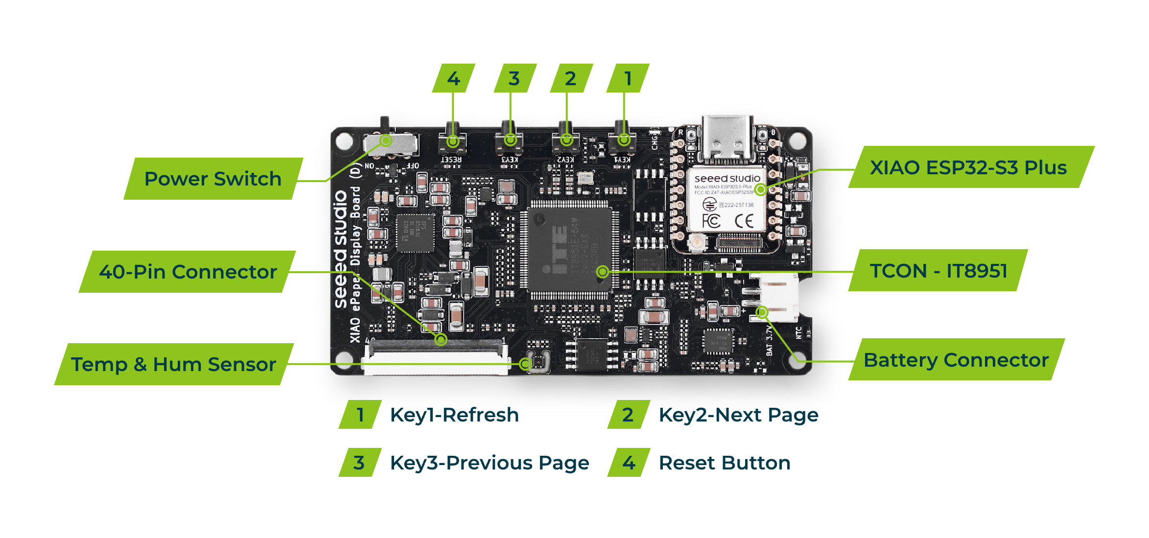

硬件概览​
  • USB Type-C:用于供电和固件烧录。
  • FPC 接口:用于连接电子墨水屏。
  • 复位按键:用于复位开发板。
  • 用户按键:用于用户交互的可编程按键。
  • 电源开关:控制电池电源的开关。
  • Boot 按键:用于进入 bootloader 模式。
  • LED 指示灯:用于指示电源和充电状态。
  • JST 接口:2 针 JST 2.0mm 接口,用于连接电池。

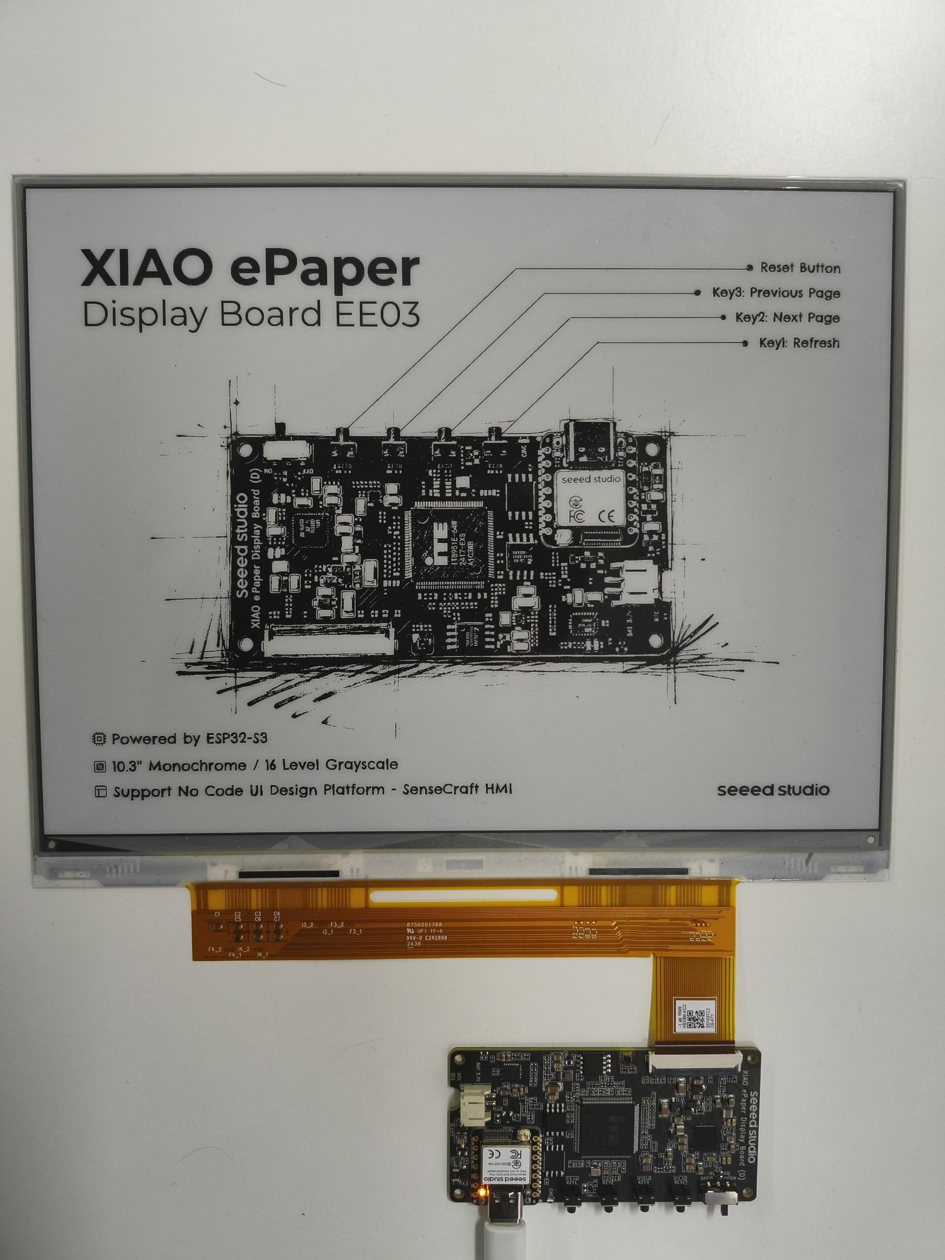

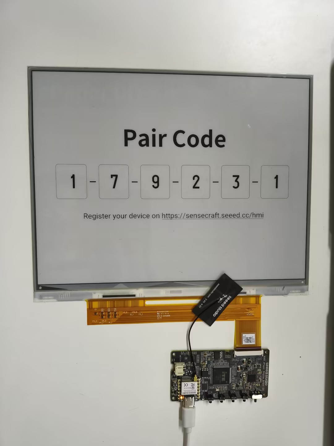

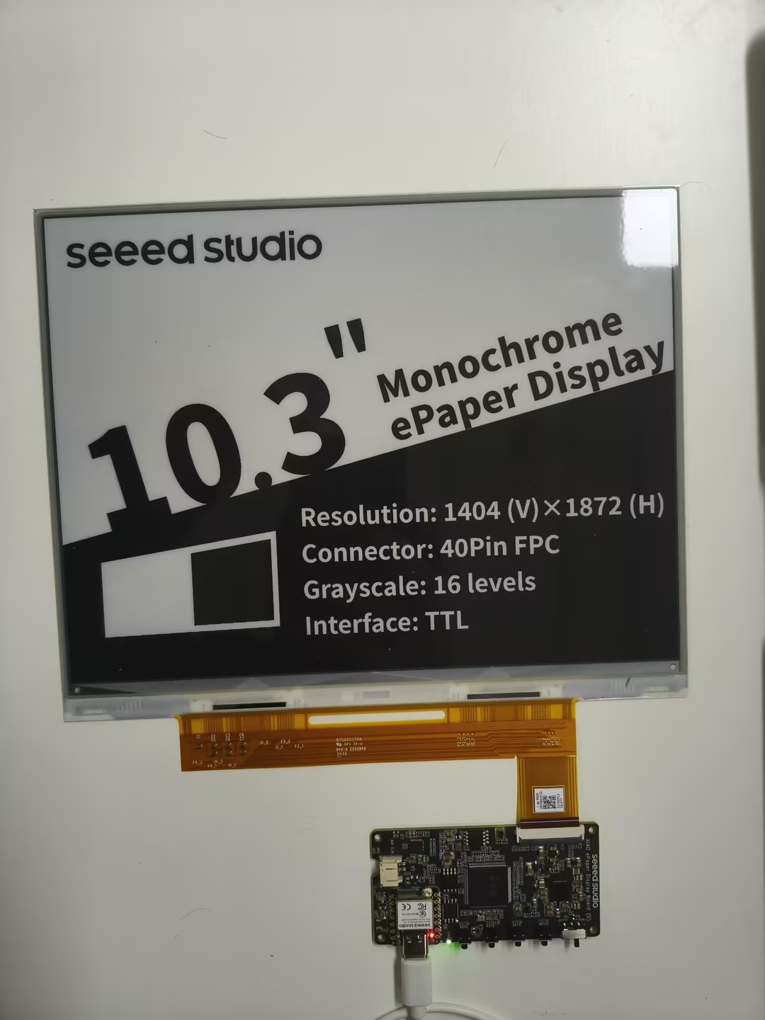

步骤 1. 连接屏幕与开发板 小心地将电子墨水屏的 FPC 线缆连接到 EE03 驱动板上的接口,确保锁扣机构已牢固锁紧。

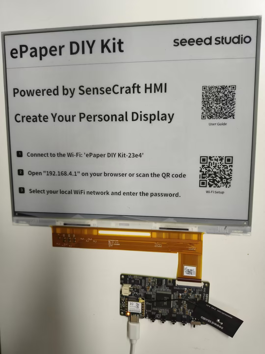

步骤 2. 上电 使用 USB Type-C 线将 EE03 开发板连接到电源(电脑或 USB 适配器)。上电后,屏幕会刷新并显示欢迎界面。
步骤 3. 进入网络配置模式 在欢迎界面之后,屏幕会自动刷新并显示网络配置界面,这表示设备已准备好连接 Wi-Fi。
网络配置​
步骤 4. 使用手机配置 Wi-Fi 使用手机扫描屏幕上显示的二维码。根据手机上的提示输入本地 Wi-Fi 的 SSID 和密码,将 EE03 连接到互联网。
步骤 5. 获取配对码 网络配置成功后,屏幕会再次刷新并显示一个唯一的 Pair Code(配对码)。你将在下一步中用到该配对码。
平台绑定与更新​

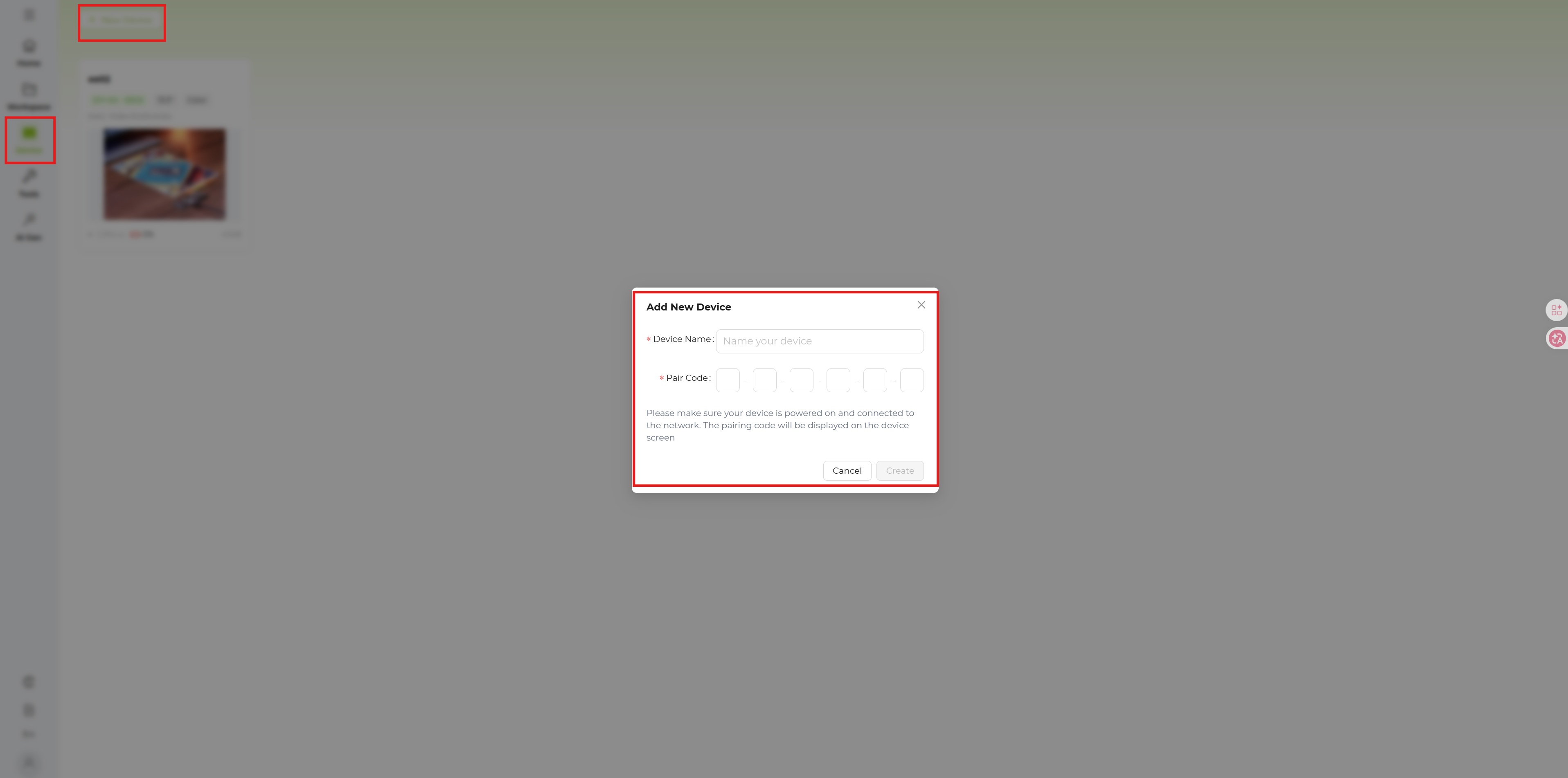

步骤 6. 在 SenseCraft Seeedash 上绑定设备 前往 SenseCraft Seeedash 平台。登录你的账号,进入设备管理页面并选择 "New Device"。输入电子墨水屏上显示的配对码(Pair Code)。

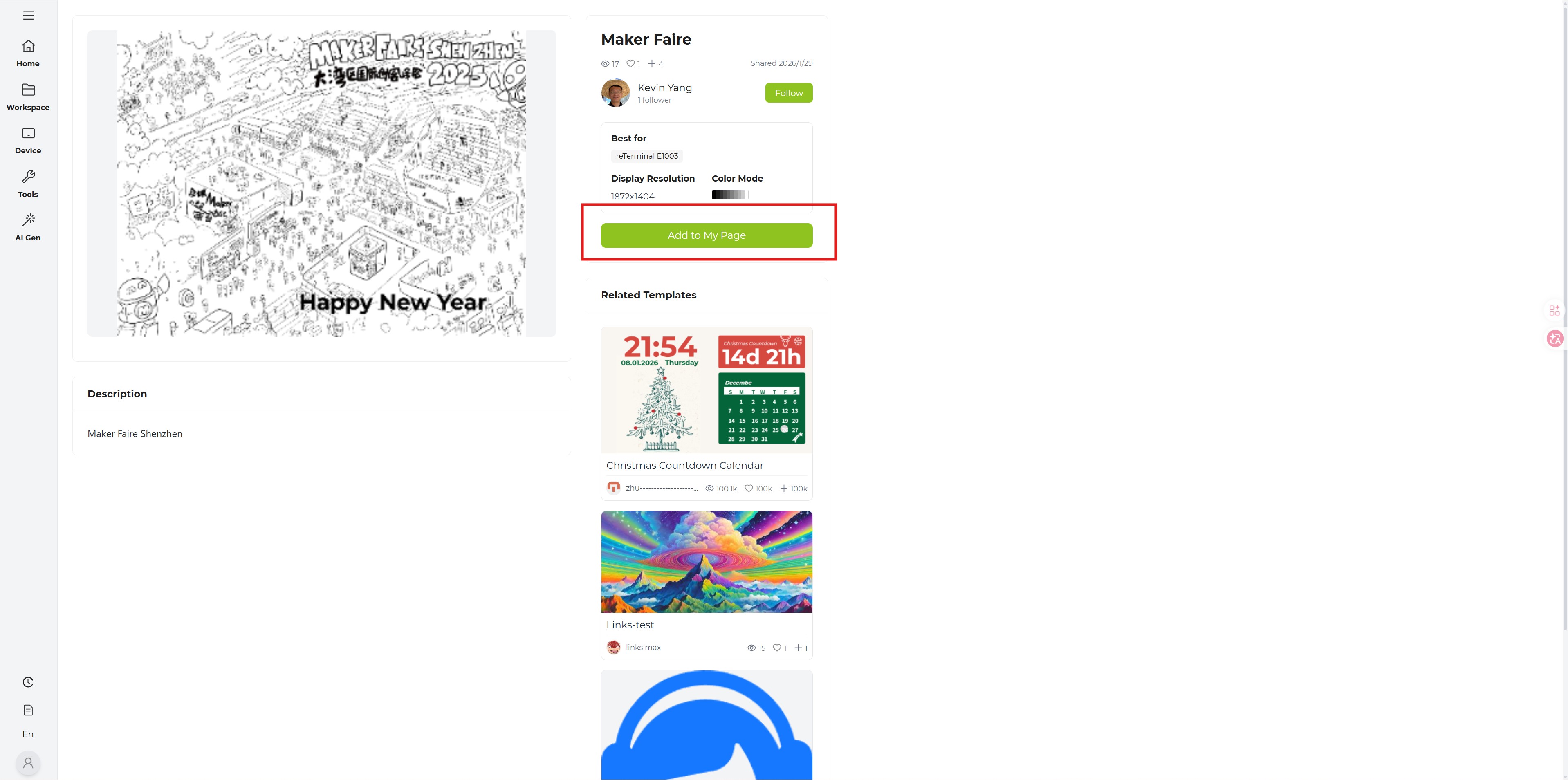

步骤 7. 创建并下发新界面
在 SenseCraft Seeedash 平台上,选择适用于 10.3 英寸屏幕的模板来创建新界面,或上传一张图片。

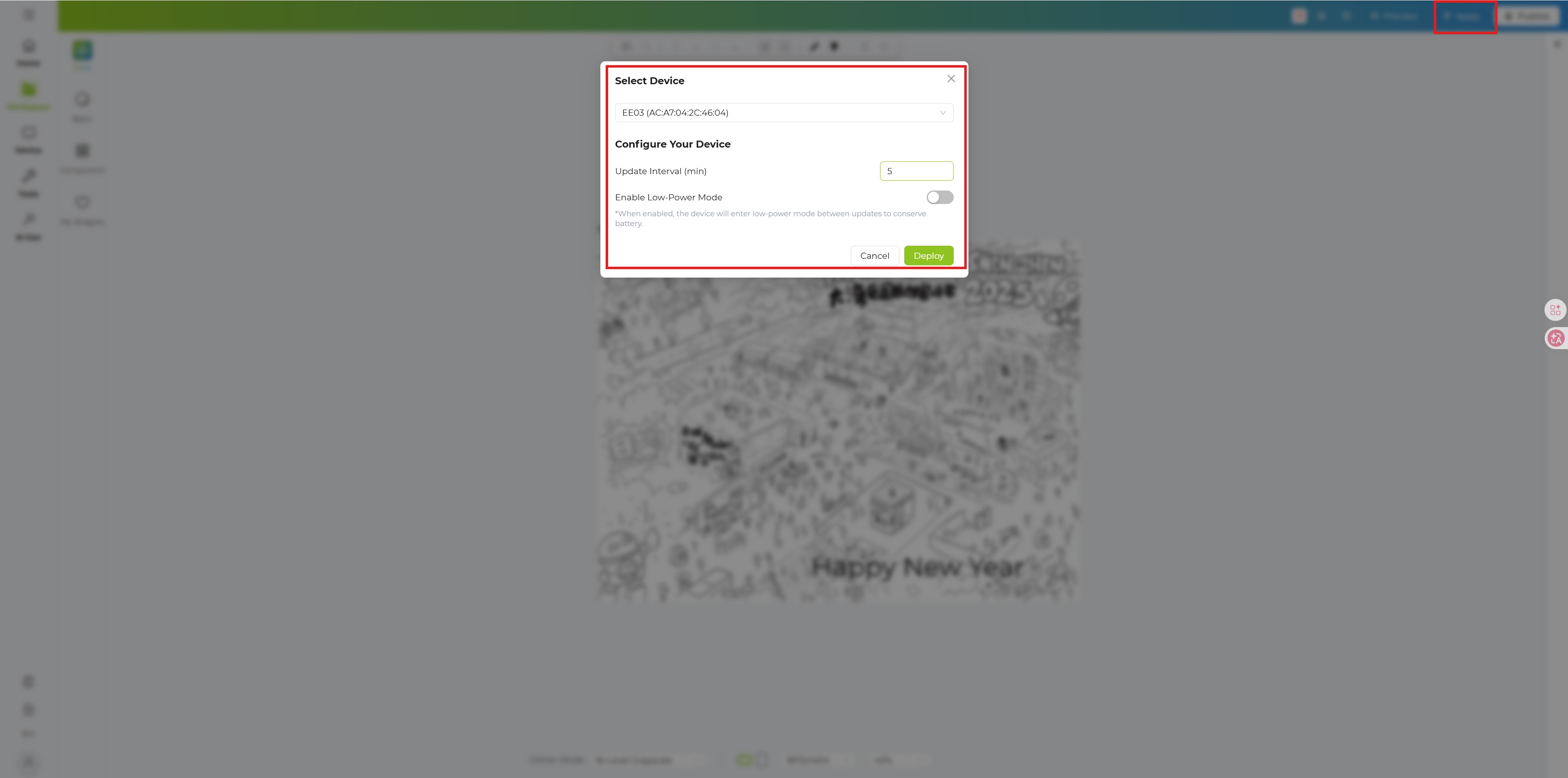

步骤 8. 应用你的图片 完成后,点击 "Apply" 按钮并选择你的 EE03 设备。
步骤 9. 在屏幕上显示 最后,EE03 将接收数据并刷新 10.3 英寸屏幕,显示你的新内容。

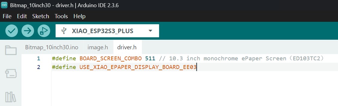

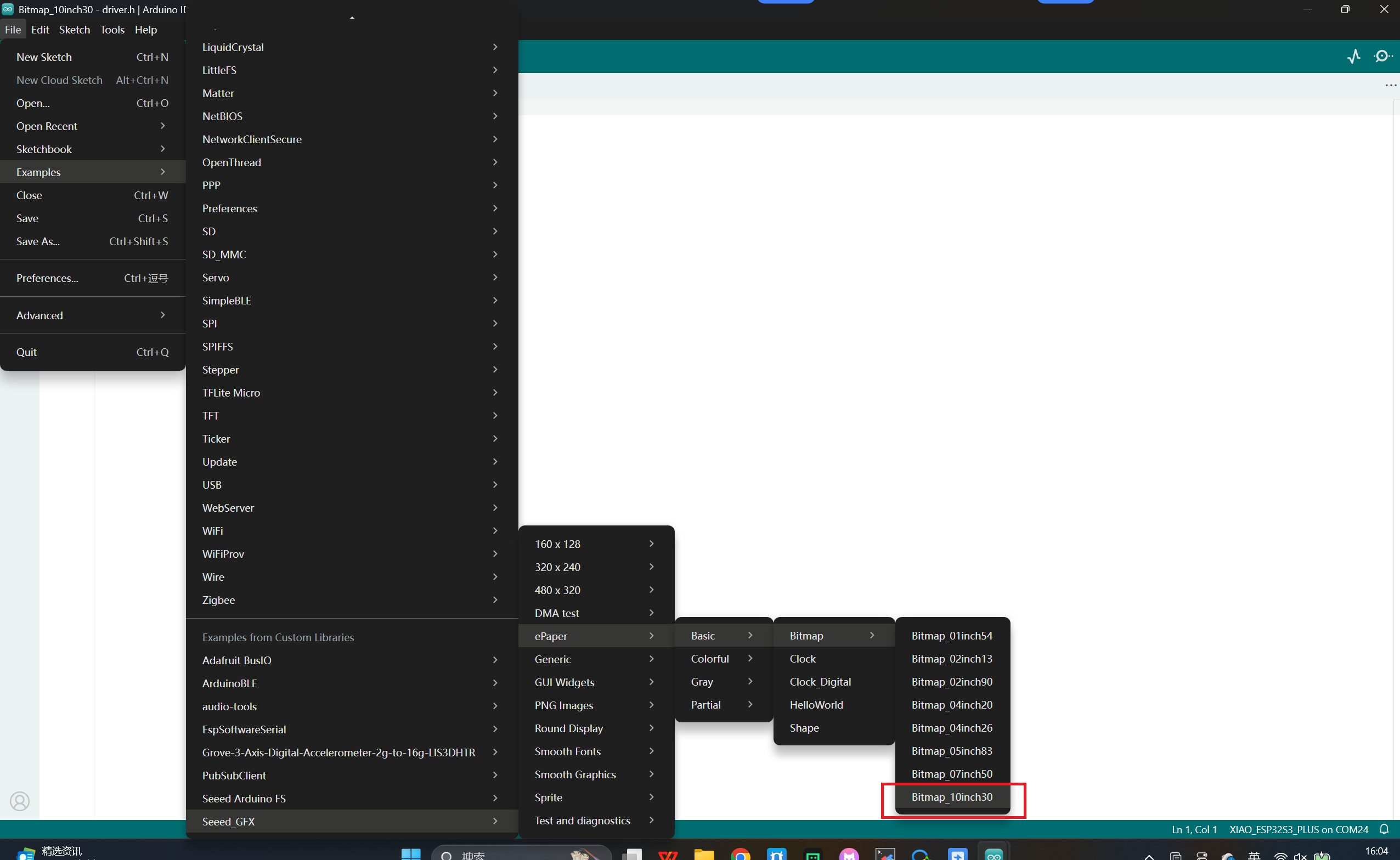

如图所示,通过以下菜单路径找到示例程序: File → Examples → Seeed_GFX2 → ePaper Displays → Expansion Board Series → ESP32 Series → EE03 → 10.3 Monochrome ePaper Display → 10_3_inch_Monochrome_HelloWorld

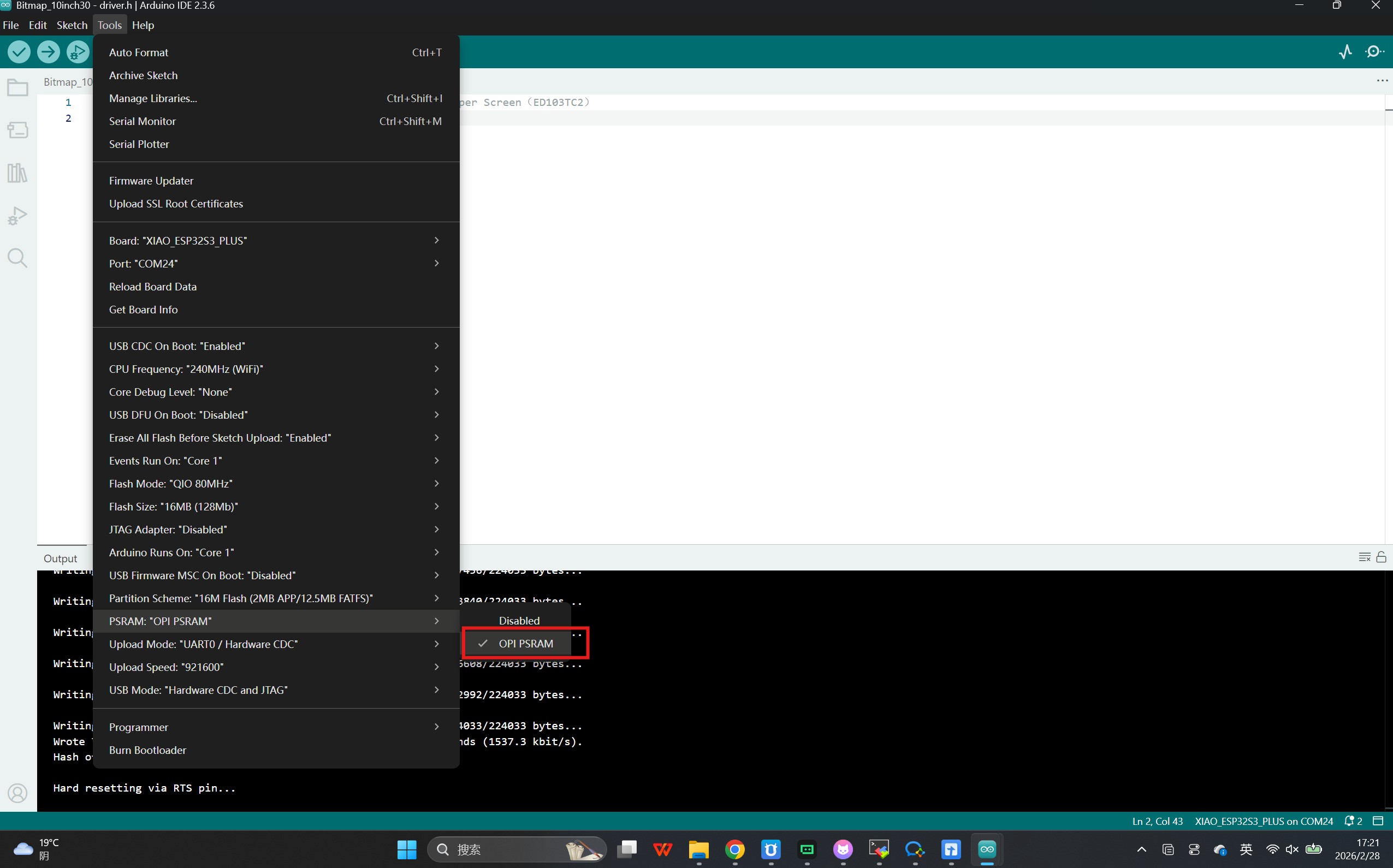

之后,依次点击 Tools -> Board -> XIAO ESP32S3 Plus,以及 Tools -> Port -> 选择你的开发板所连接的端口。
请注意必须启用 PSRAM。
然后点击 Upload 上传代码。 现在你会在电子纸屏幕上看到反馈!下面是 HelloWorld 示例的运行结果。

  • 对于 Arduino 用户:确保在 Tools → PSRAM → OPI PSRAM 中启用了 PSRAM。
