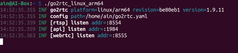

运行 go2rtc​
请使用以下命令运行。
 ./go2rtc_linux_arm64

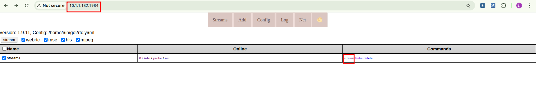

pir
在主机上打开端口 1984,然后点击 Stream 按钮。

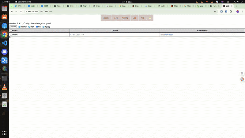

一旦我们配置好所有内容,就可以查看当前摄像头的实时画面。
pir
