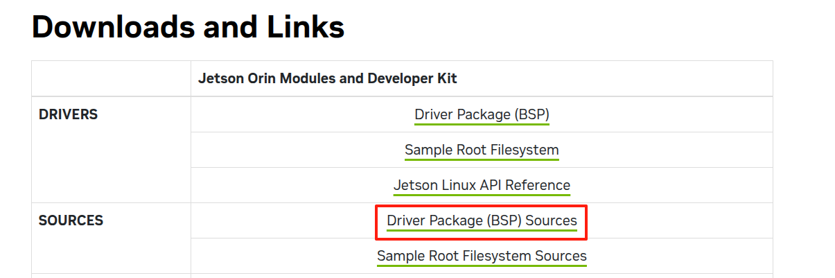

搜索您要编译的特定 L4T (Linux for Tegra) 版本,例如:
从 NVIDIA 网站下载相应的 BSP 源代码:

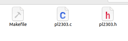

创建一个新的编译工作空间。根据终端中打印的源代码路径,将驱动源代码复制到此工作空间中。
然后,在工作空间内创建一个用于编译的 Makefile,内容如下:
obj-m   += pl2303.o
all:
make -C /lib/modules/$(shell uname -r)/build M=$(PWD) modules
clean:
make -C /lib/modules/$(shell uname -r)/build M=$(PWD) clean
这里,pl2303.o 应该替换为您要编译的驱动的相应名称。
工作空间将类似于下图,包含源文件和 Makefile:

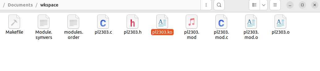

编译后,.ko 文件将在当前目录中生成:
