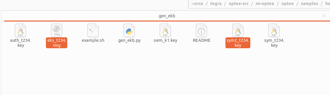

基于 OPTEE 生成加密文件。执行以下命令生成加密文件 eks_t234.img 和 sym2_t234.key:
cd source/tegra/optee-src/nv-optee/optee/samples/hwkey-agent/host/tool/gen_ekb
openssl rand -hex 32 > sym_t234.key
openssl rand -hex 16 > sym2_t234.key
openssl rand -hex 16 > auth_t234.key
openssl rand -hex 32 > oem_k1.key
./example.sh
将 eks_t234.img 和 sym2_t234.key 复制到源文件夹中的指定目录:
cp eks_t234.img /your_path/cd Linux_for_Tegra/bootloader/
sudo cp sym2_t234.key /your_path/Linux_for_Tegra

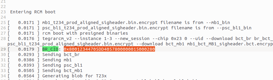

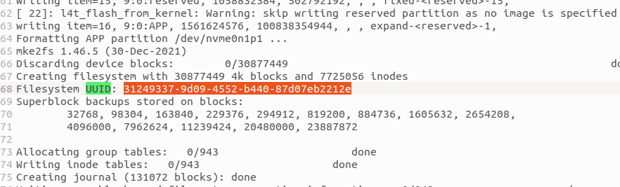

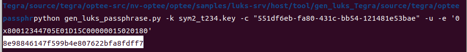

然后,基于刷写过程中获得的 UUID 和 BR_CID 生成解密密码:
cd source/tegra/optee-src/nv-optee/optee/samples/luks-srv/host/tool/gen_luks_passphrase
python3 gen_luks_passphrase.py -k sym2_t234.key -c "UUID of the disk" -u -e "BR_CID"
# For example
python gen_luks_passphrase.py -k sym2_t234.key -c "551df6eb-fa80-431c-bb54-121481e53bae" -u -e '0x80012344705E01D15C00000015020180'
UUID 和 BR_CID 的值可以在 Linux_for_Tegra/initrdlog 下的日志文件中找到。
根据您刷写操作的时间戳找到相应的日志文件以获取这些值。
| BR CID | UUID |
gen_luks_passphrase.py 将在终端中短暂显示解密密码——请确保在它消失之前立即记录下来。
