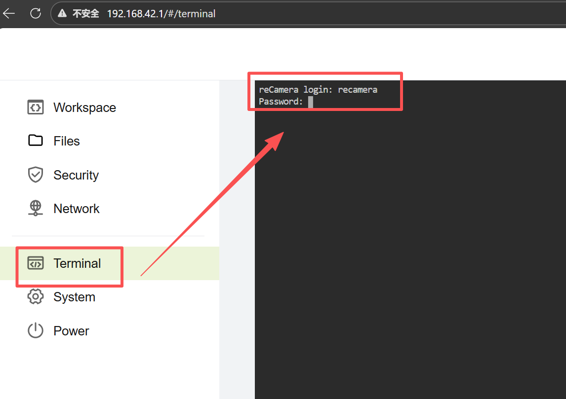

以 Windows 为例,在浏览器中输入 192.168.42.1,然后点击 "setting"
然后点击 "Terminal",输入账号名 "recamera" 和你的密码。
然后在 recamera 终端中运行(这一步会要求你再次输入密码):

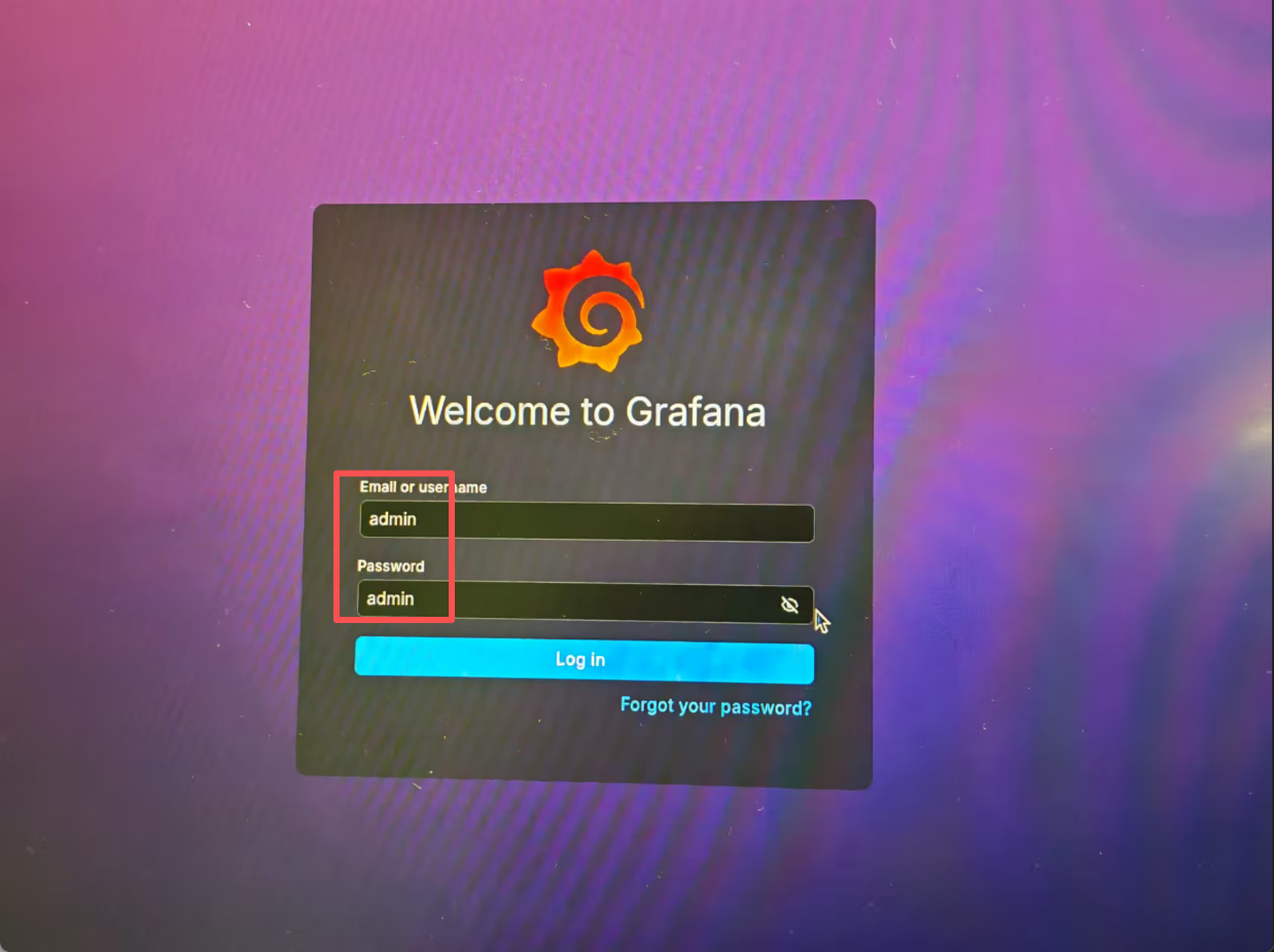

在确认 Grafana 正在运行后,此时你可以在浏览器中访问 http://localhost:3000 进入本地 Grafana 界面进行配置。首先需要登录,初始用户名和密码都是 admin。登录后系统会提示你修改新密码,请务必记住你的密码,账号仍然是 admin,不会改变。
