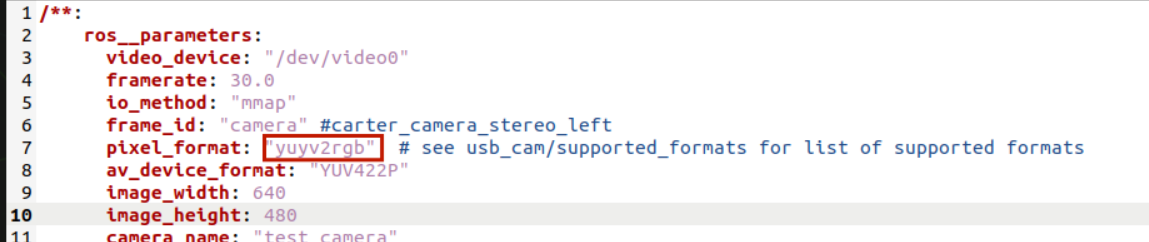

配置摄像头
- 修改
/usbcam/src/usb_cam/config/params_1.yaml
中的pixel_format
- 调整
frame_id
(默认值:camera
)。 - 在
/usbcam/src/usb_cam/launch/camera_config.py
中修改主题名称(第 58 和 62 行),以匹配 AprilTag 的要求(/image
和/camera_info
