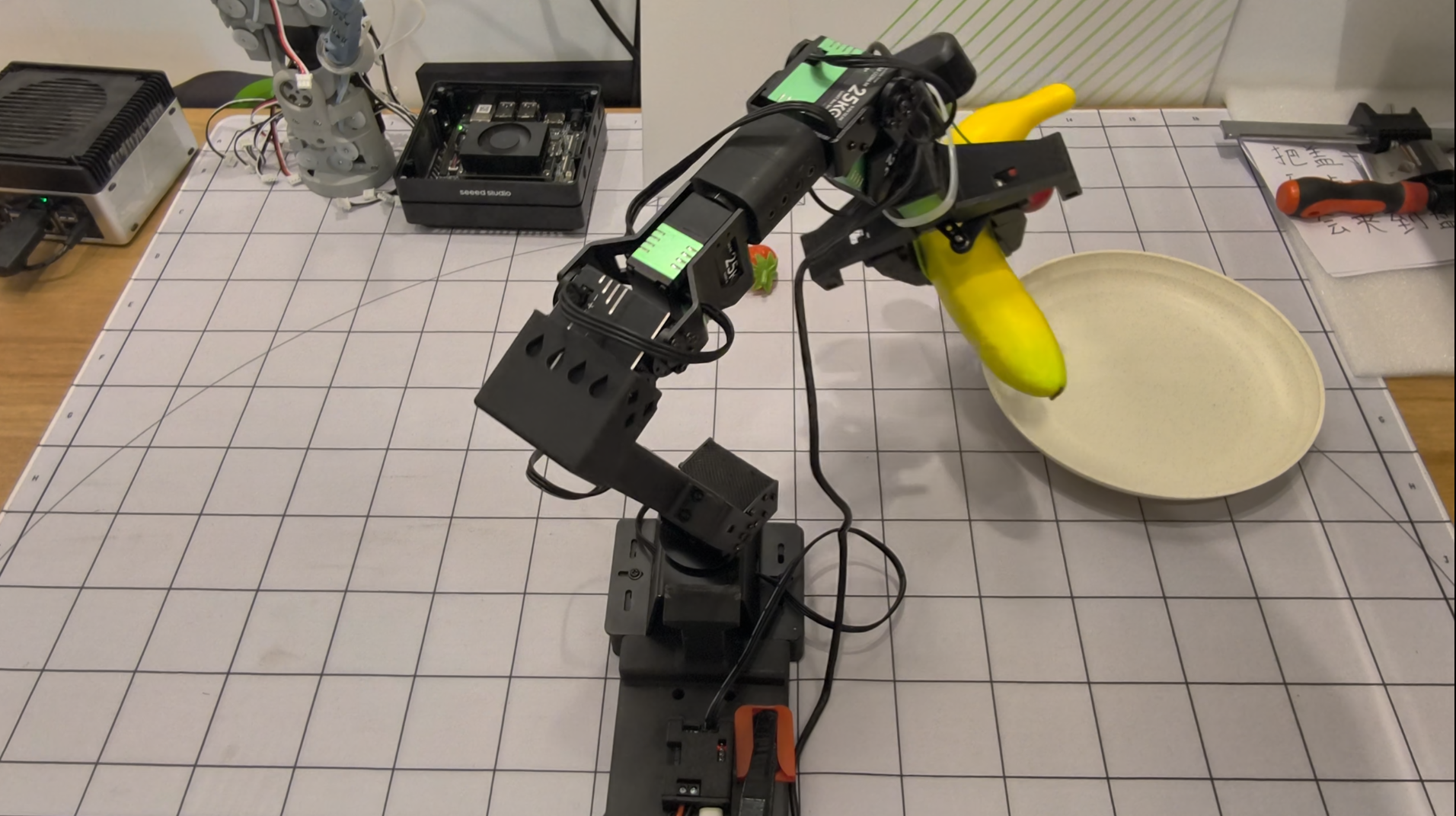

训练完成后,机器人可以自主分拣水果。下面的视频演示了在 J501 Mini 配合 StarAI Viola 机械臂上使用训练好的 ACT 策略的完整水果分拣工作流程:
演示亮点:
  • 机器人自主识别和抓取不同的水果
  • 从远程操作演示中学习到的流畅精确动作
  • 成功将水果分拣到指定容器中
  • 展示了在 J501 Mini 上训练的 ACT 策略的有效性
运行自主水果分拣:
  1. 将水果放置在工作区域
  2. 运行上面显示的评估命令
  3. 机器人将执行学习到的行为来抓取和分拣水果
