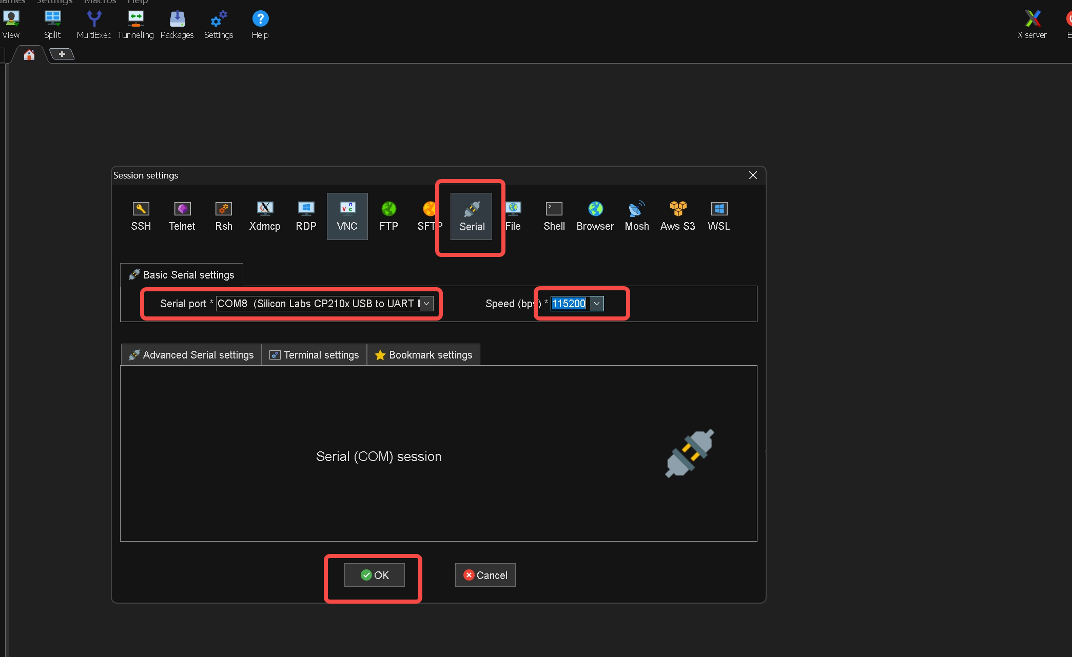

串口连接(MobaXterm GUI):
MobaXterm 是一款功能强大的 Windows 终端工具,支持串口连接,适合偏好图形界面的用户。下载地址:https://mobaxterm.mobatek.net/download.html
操作步骤:
- 打开 MobaXterm,点击工具栏 Session 按钮
- 选择 Serial(串口)
- Serial port 选择
COM8(即前面识别到的端口) - 确认波特率为
115200,数据位 8,停止位 1,无校验 - 点击 OK 建立连接
连接后按一次回车触发登录提示,输入用户名 seeed,密码 seeed 即可登录。
MobaXterm 支持标签页管理、内置 SFTP 文件传输、可保存会话配置,适合反复调试场景。

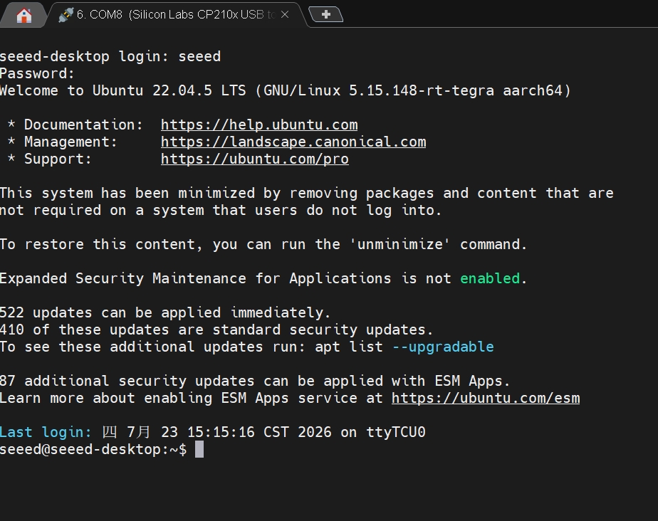

连接后按回车,如果 Jetson 已开机将看到登录提示:
seeed-desktop login:
输入用户名和密码登录(默认用户名 seeed,密码 seeed)。
