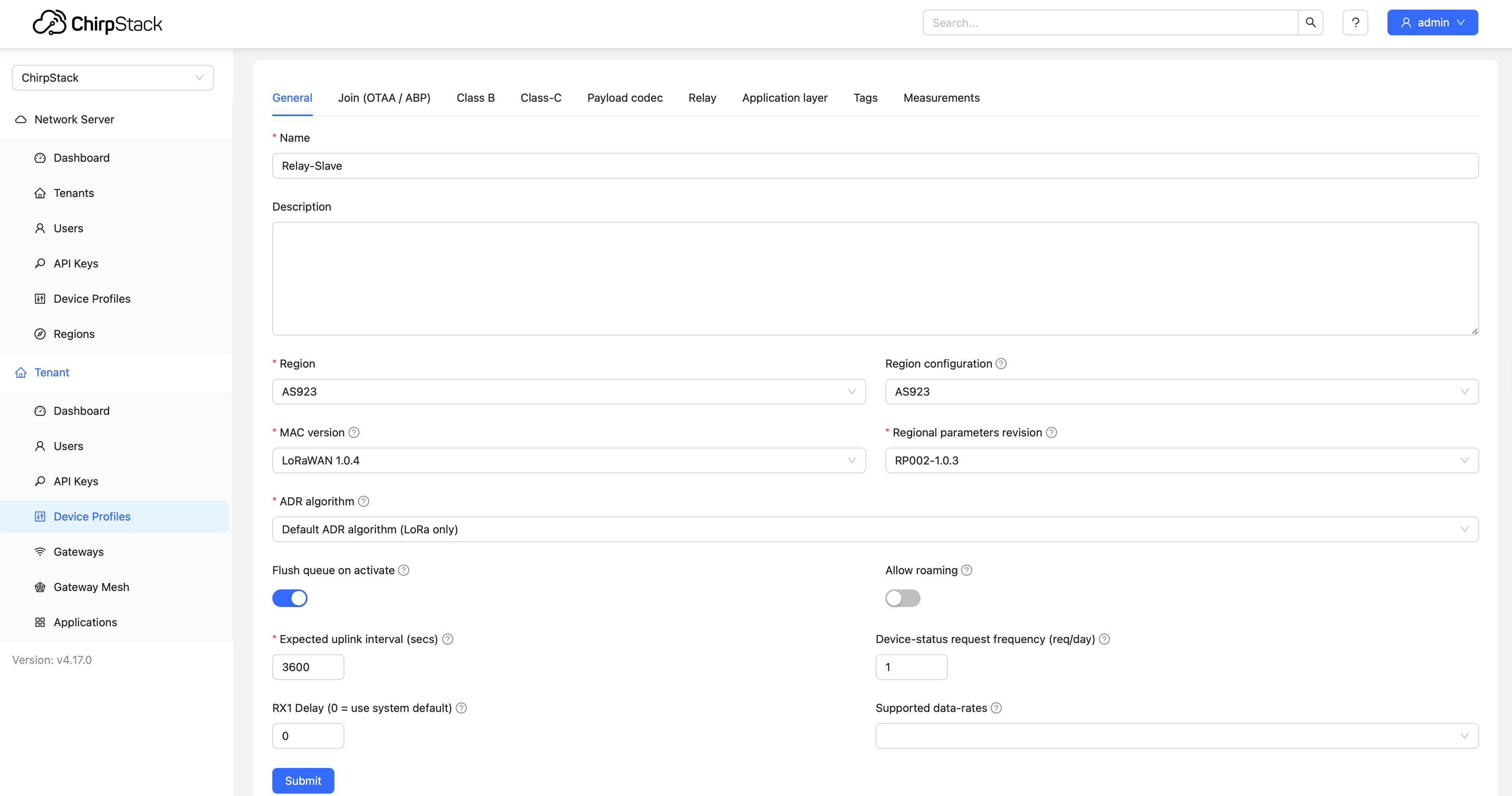

4.2 创建设备配置文件(Device Profiles)

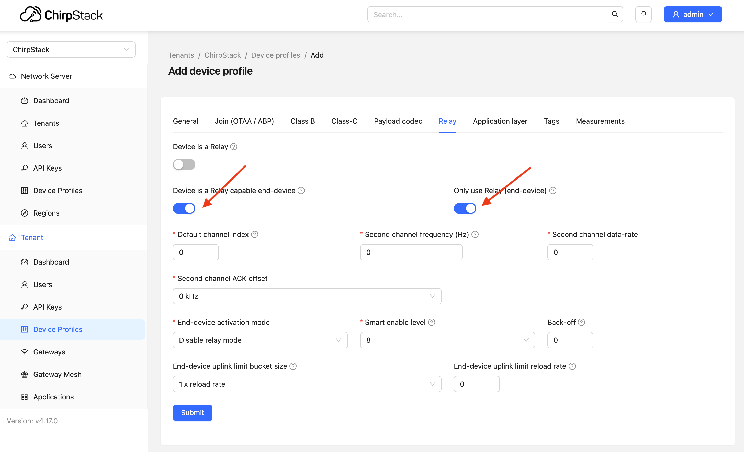

Slave 配置文件
  • General:选择区域(EU868),LoRaWAN 1.0.4
pir
  • Relay 选项卡:
    • Device is a Relay ❌
    • Device is a Relay capable end-device ✅
    • Only use Relay ✅
pir

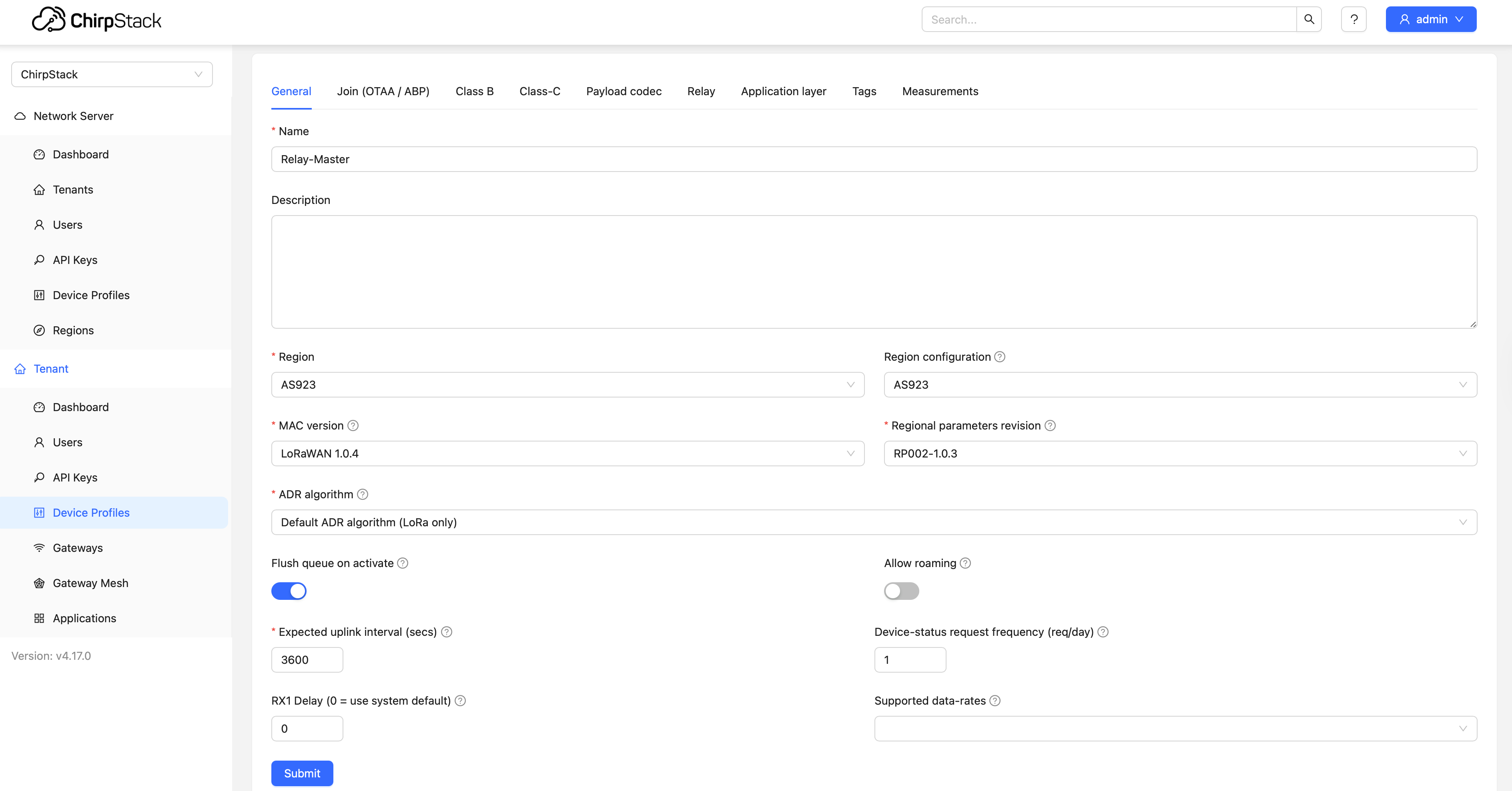

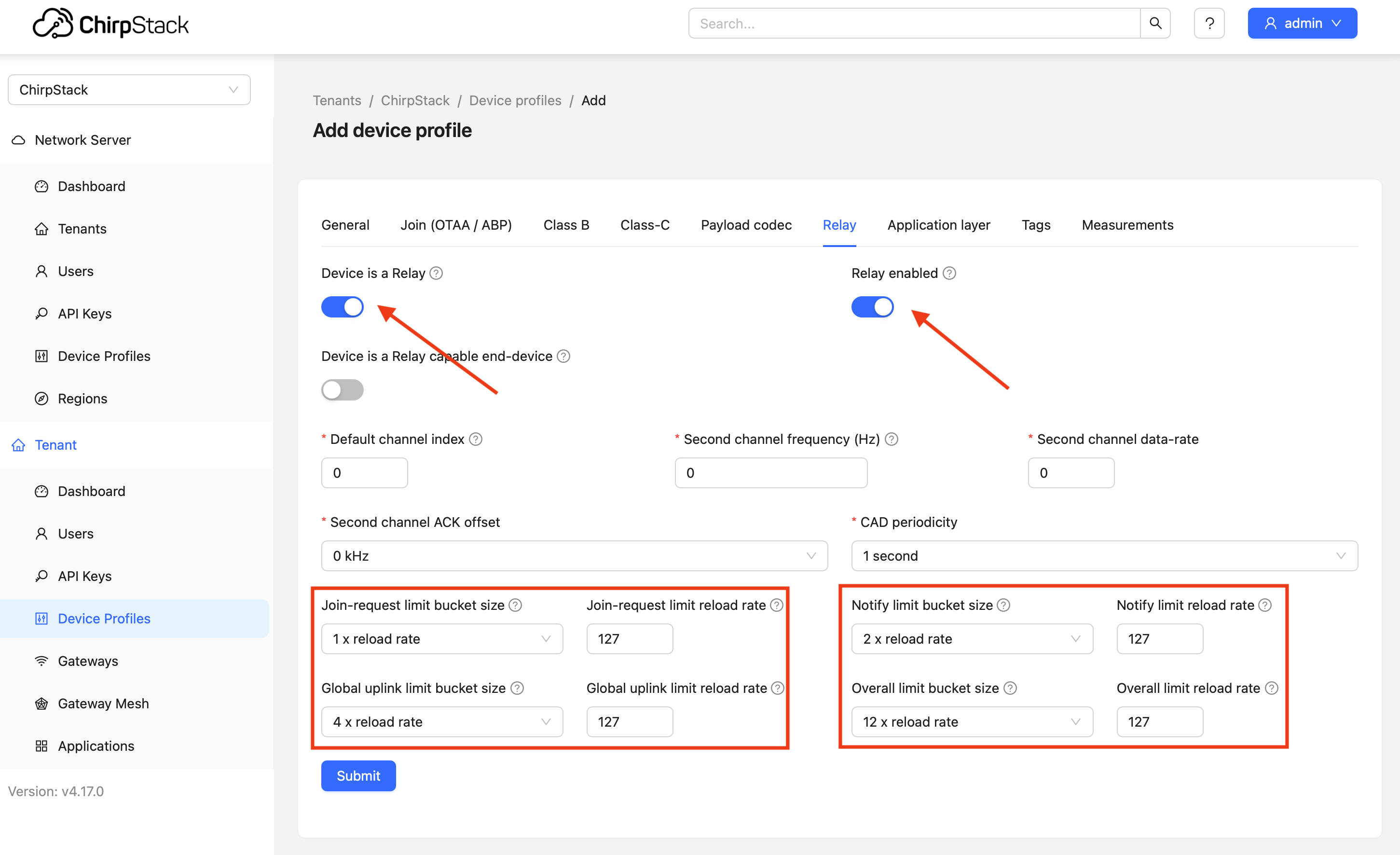

Master 配置文件
  • General:与上述相同
pir
  • Relay 选项卡:
    • Device is a Relay ✅
    • Relay enabled ✅
    • Device is a Relay capable end-device ❌
pir

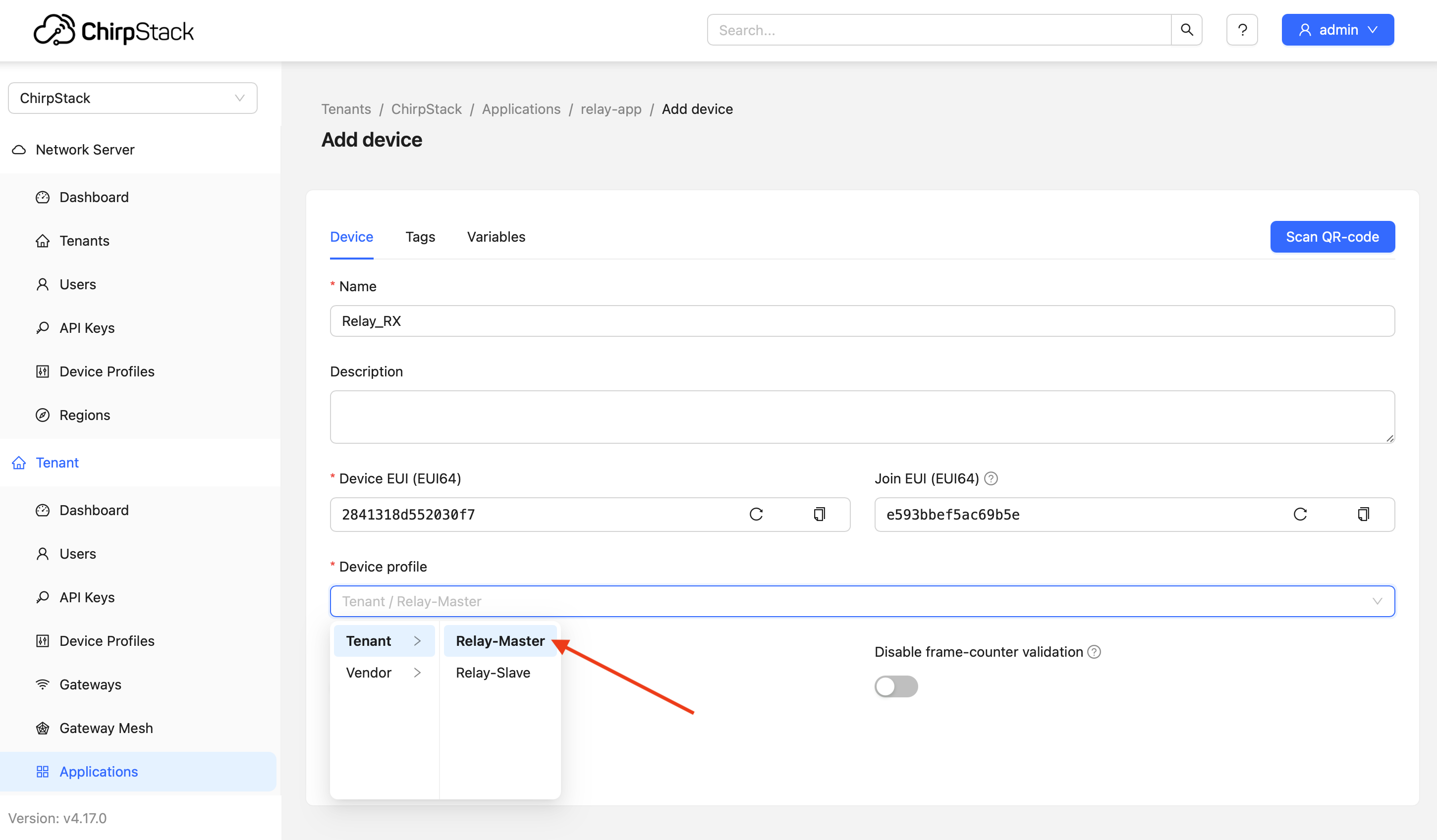

步骤 2:注册 Master 设备
  • 与上述相同,选择 Master 设备配置文件

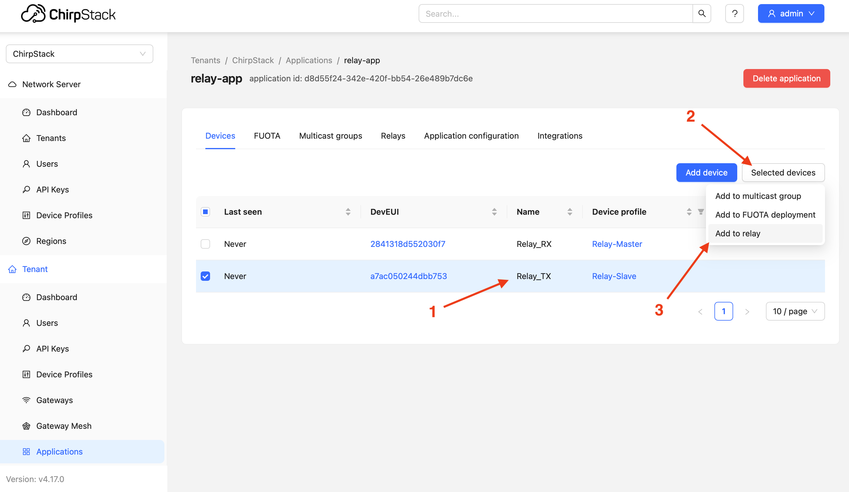

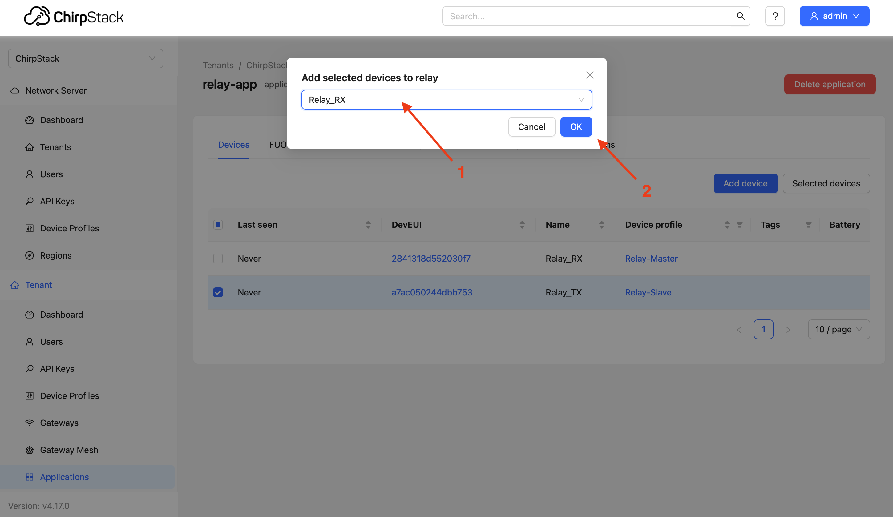

步骤 3:绑定关系(关键)
  1. 进入 relay-app 的设备列表
  2. 选择 Slave 设备 → 点击 Selected devices → Add to relay
  3. 在弹出窗口中选择对应的 Master 设备作为中继主机

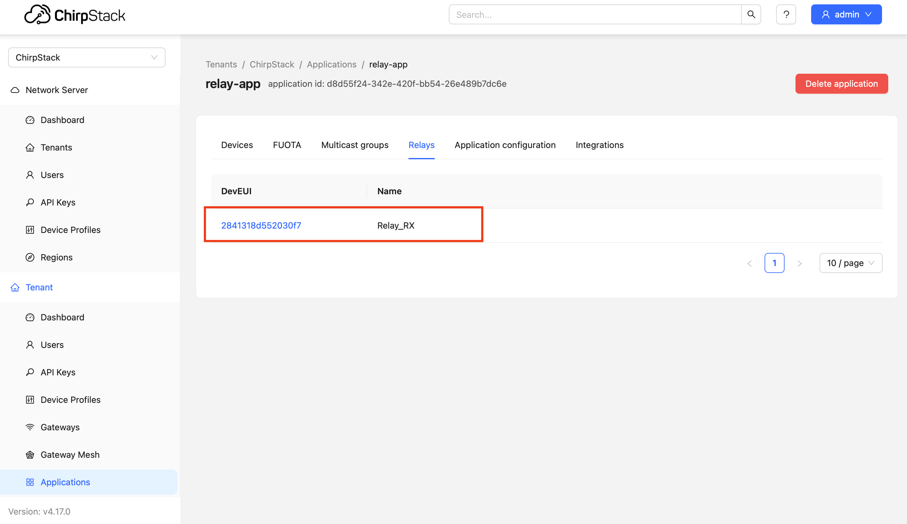

  4. 校验:进入 Relays 选项卡,应能看到 Slave 列在对应 Master 之下
pir
pir
pir
