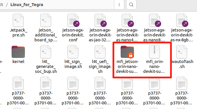

此过程需要相当长的时间。完成后,将在 Linux_for_Tegra/ 目录中生成带有 mfi_ 前缀的文件和一个 tar.gz 压缩包。
mfi_xxxxx.tar.gz 文件是可刷写的 BSP。解压后,它会创建 mfi_xxxxx 目录。
