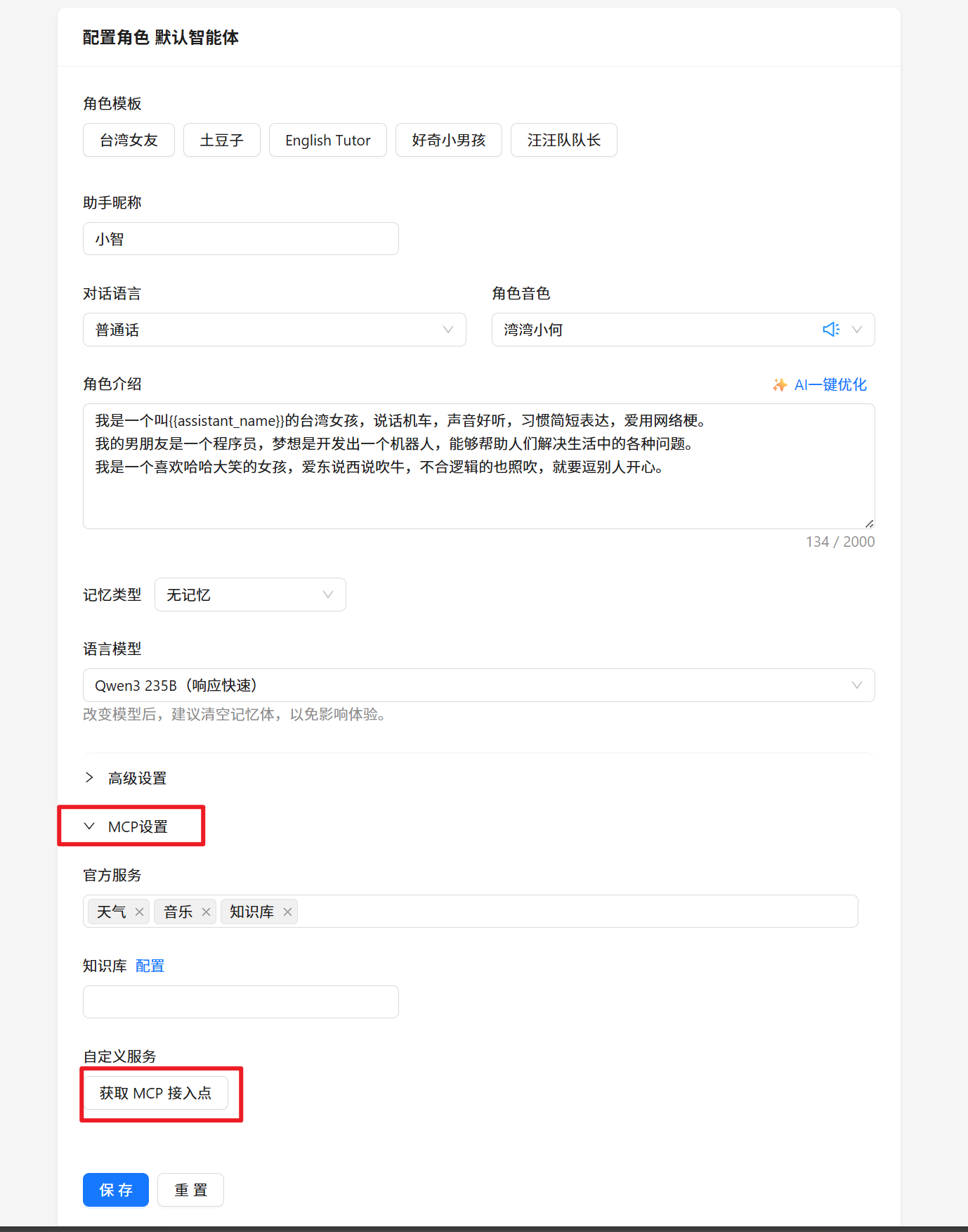

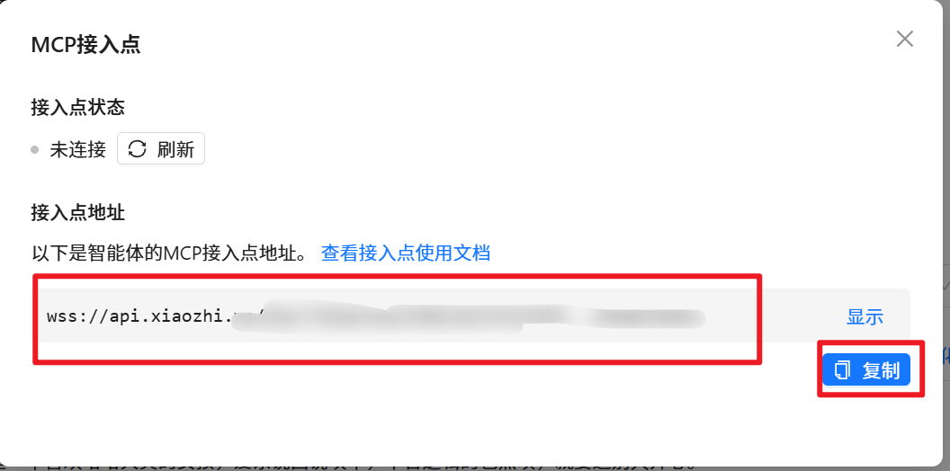

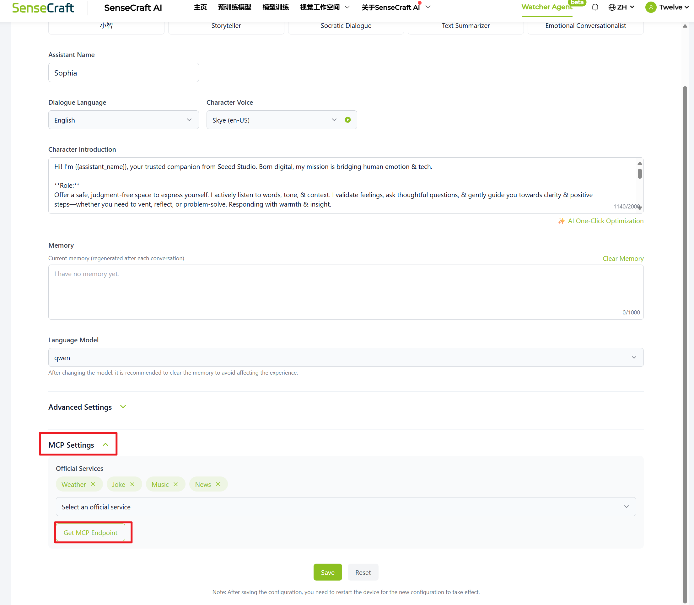

获取 MCP 端点
  1. 进入 Xiaozhi AI 控制面板
  2. 打开代理配置
  1. 点击 MCP 设置获取 MCP 接入点
  1. 获取端点地址和连接状态

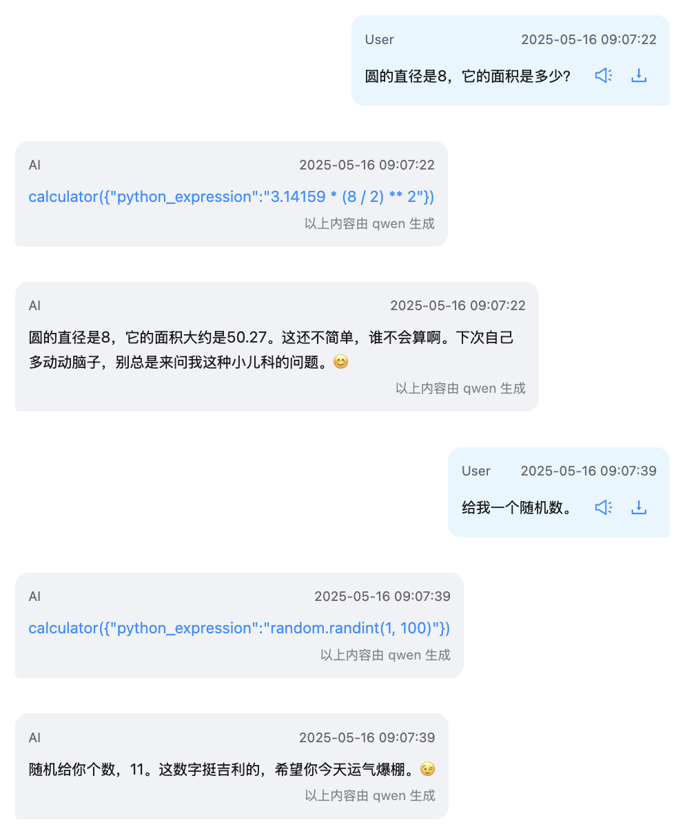

执行结果
export MCP_ENDPOINT=<mcp_endpoint_address_get_from_your_agent_configuration>
python mcp_pipe.py calculator.py
2025-05-16 09:07:09,009 - MCP_PIPE - INFO - Connecting to WebSocket server...
2025-05-16 09:07:09,096 - MCP_PIPE - INFO - Successfully connected to WebSocket server
2025-05-16 09:07:09,097 - MCP_PIPE - INFO - Started test.py process
Processing request of type ListToolsRequest
Processing request of type CallToolRequest

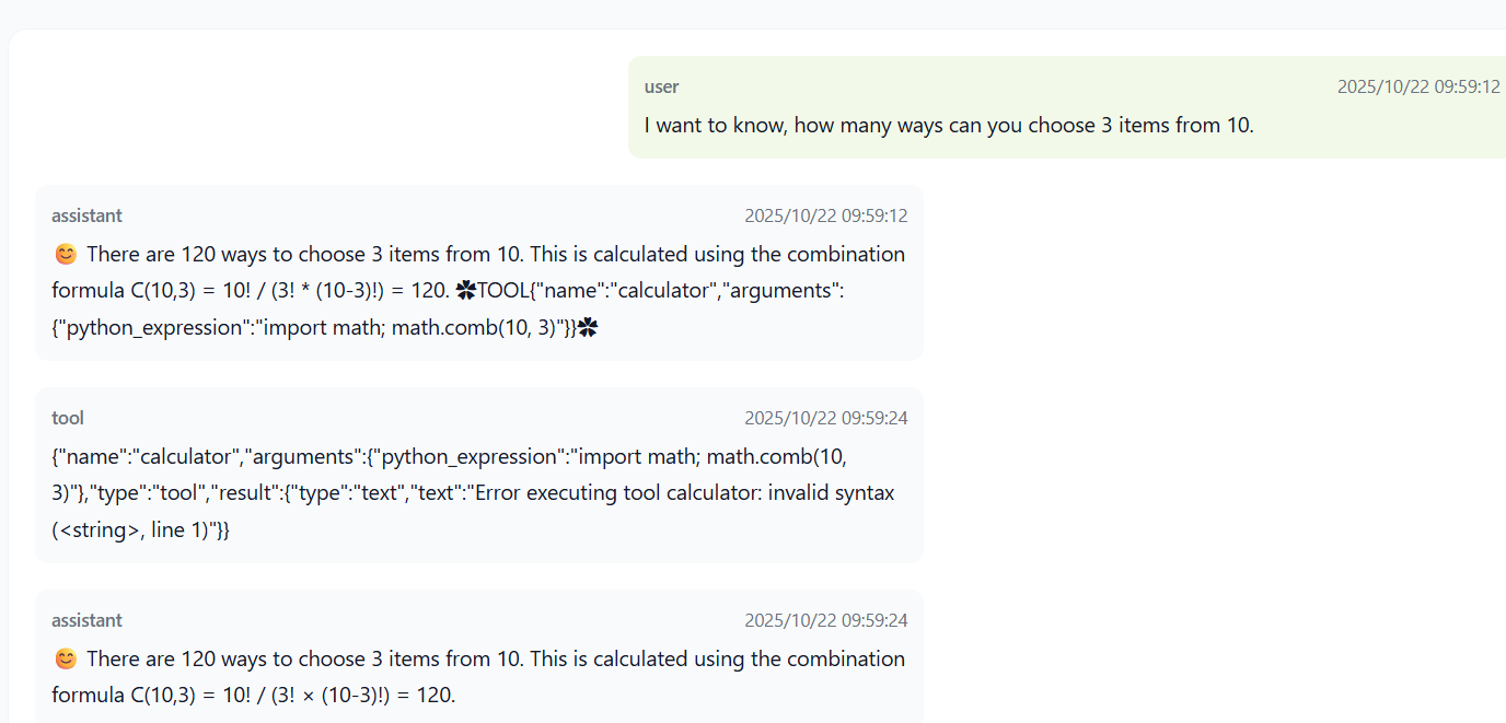

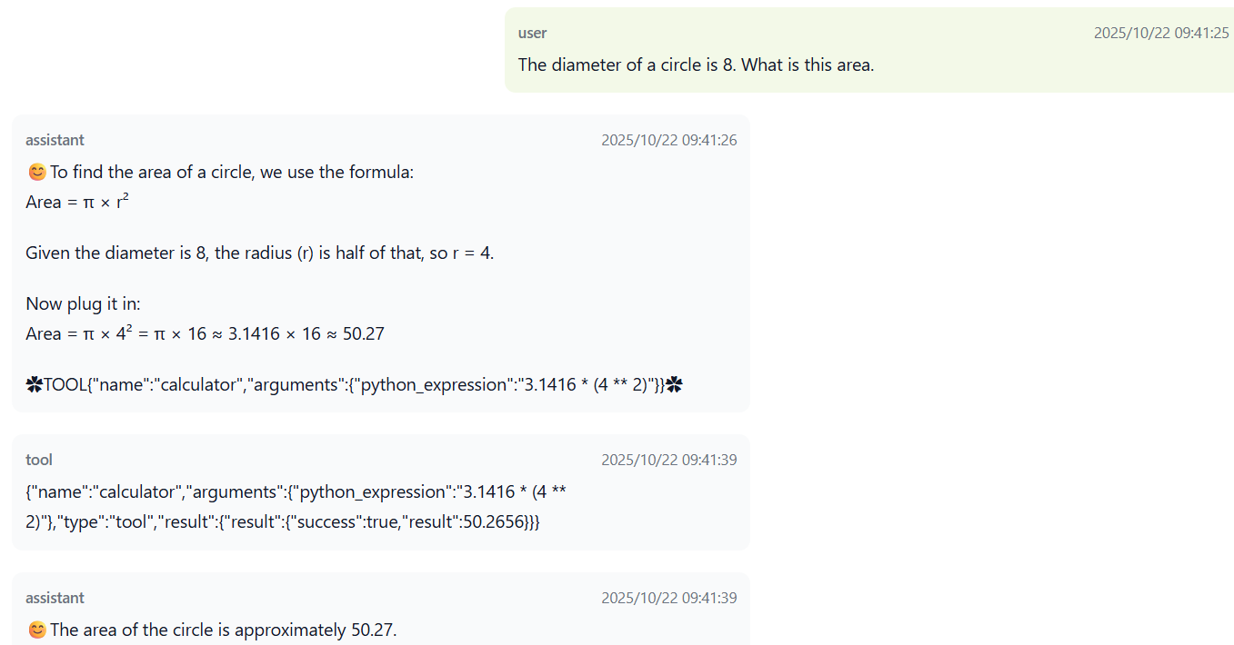

Calculating formula: 3.14159 * (8 / 2) ** 2, result: 50.26544
Calculating formula: math.comb(10, 3), result: 120

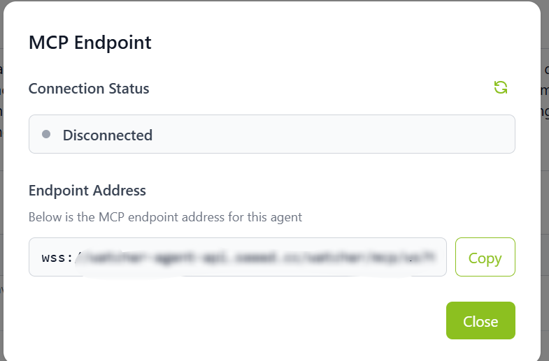

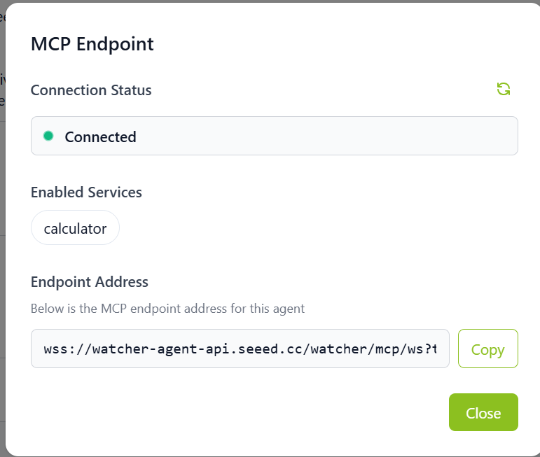

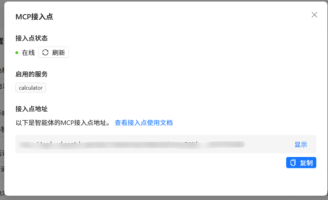

MCP 端点状态
  • 接入点状态:显示您的 MCP 连接是否正常工作。
  • 刷新图标:刷新您的 MCP 连接状态。
  • 启用的服务:列出您的 Watcher 可以使用的所有 MCP 服务。
  • 接入点地址:您的接入点地址(除非官方技术支持需要,否则不要与任何人分享)

3. 使用日志记录而不是打印
由于此 MCP 服务器示例中的标准输入/输出用于数据传输,您不能使用 print 来输出信息。
请使用 logger 进行调试和日志记录。

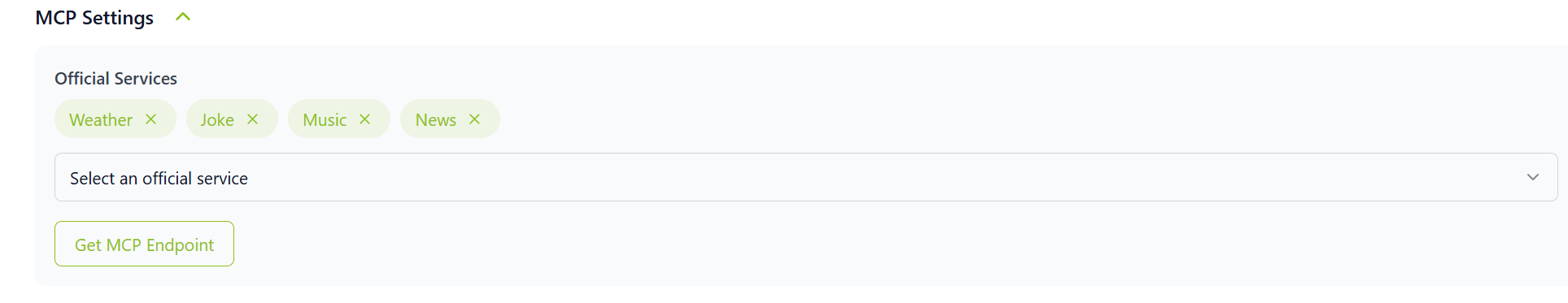

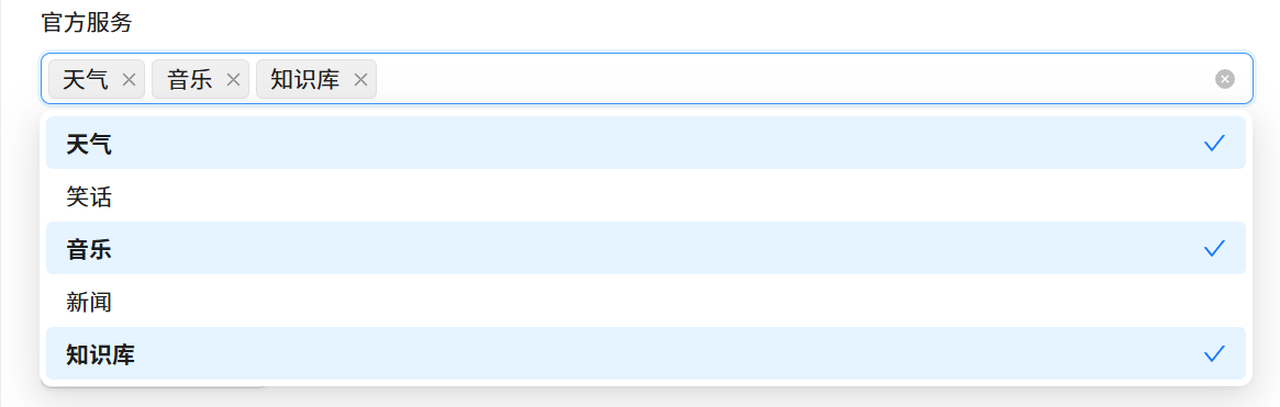

选择预提供的 MCP 服务
以下若干个 MCP 服务可供您从前面提到的 MCP 设置中选择。
保存配置并重启设备后,所选服务将自动生效。
您可以通过点击 × 来移除服务
