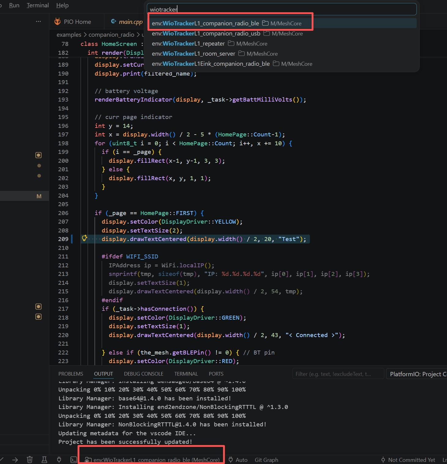

PlatformIO 会自动安装必要的依赖。安装成功后,你可以看到 Project has been successfully updated

找到你目标板卡对应的 environment。以 L1 Pro companion 为例:
然后 PlatformIO 会为该板卡准备所需的依赖。

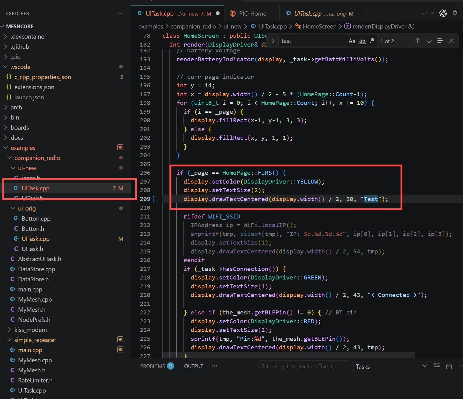

本示例展示如何修改 L1 Pro 的 UI 显示。它会删除屏幕上的消息显示,持续显示“Test”。
将以下代码复制到 /examples/companion_radio/ui-new/UITask.cpp
 if (_page == HomePage::FIRST) {
display.setColor(DisplayDriver::YELLOW);
display.setTextSize(2);
display.drawTextCentered(display.width() / 2, 20, "Test");

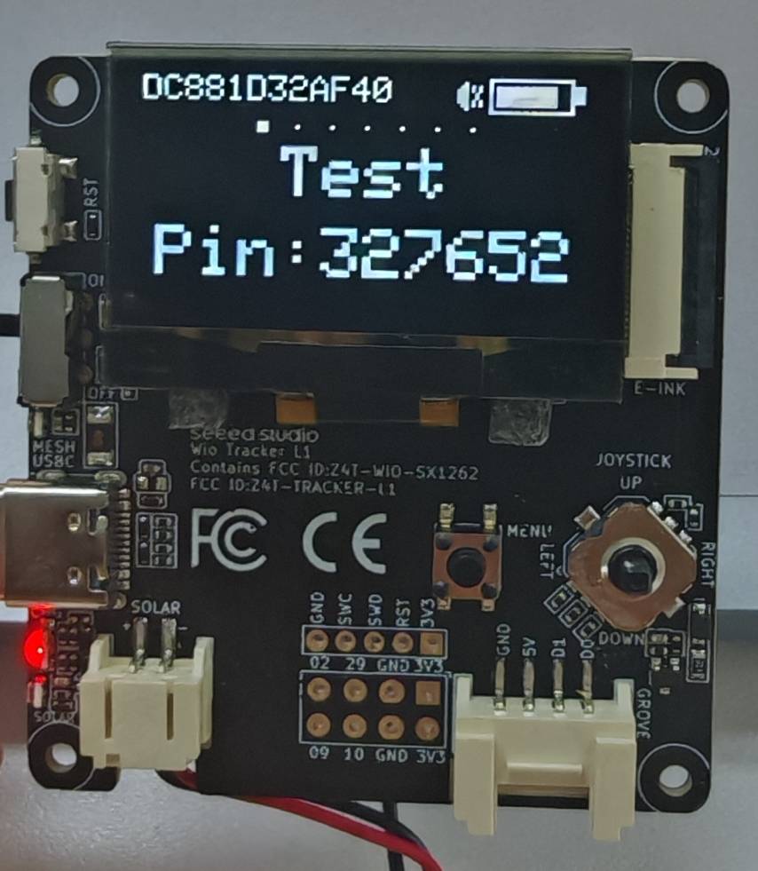

编译它并将生成的 uf2 文件烧录到你的 L1 Pro。
