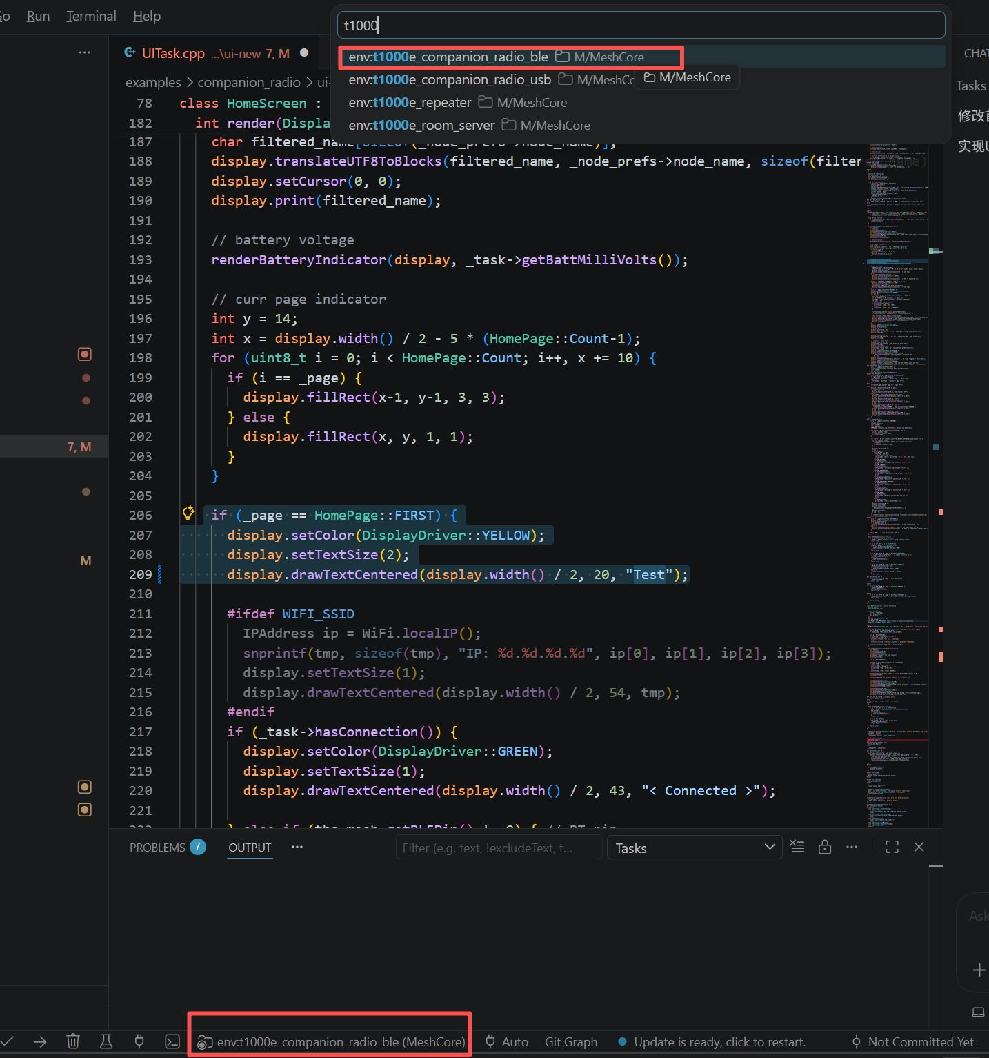

找到你的目标板卡对应的环境。以 T1000-E Bluetooth Companion 为例:
然后 PlatformIO 会为该板卡准备所需的依赖。

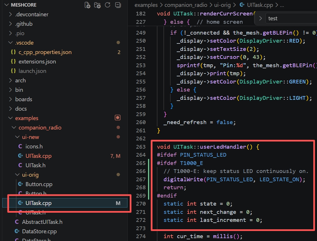

用户灯光控制​
本示例演示如何让用户灯持续点亮。在 /examples/companion_radio/ui-orig/UITask.cpp 中,将以下代码添加到 userLedHandler() 函数的开头:
#ifdef T1000_E
// T1000-E: keep status LED continuously on.
digitalWrite(PIN_STATUS_LED, LED_STATE_ON);
return;
#endif
编译它并将 UF2 文件烧录到你的 T1000-E 上。
