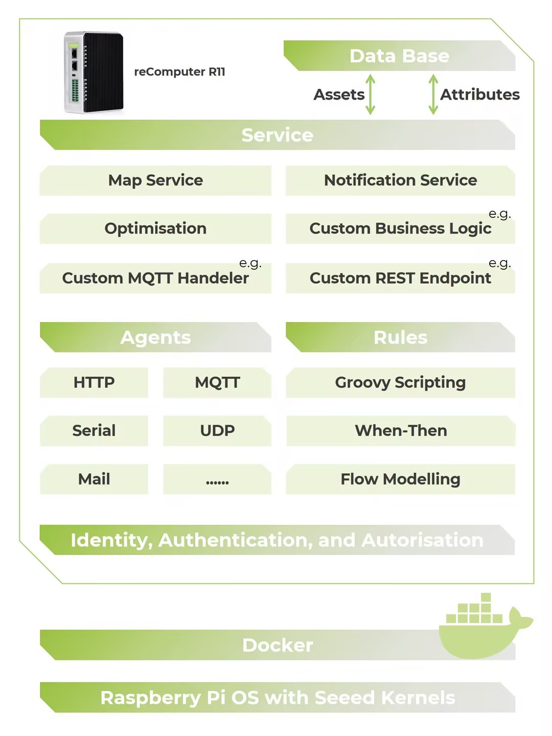

OpenRemote 是一个开源物联网平台,旨在简化网络设备的连接和管理。系统的核心是 Manager,这是一个无头 Java 应用程序,充当物联网上下文代理,实时捕获和管理资产状态。通过动态资产建模,您可以表示环境的各种组件——如建筑物、房间和传感器——根据您的特定需求进行定制。用 Groovy、JavaScript 或 JSON 编写的规则基于资产状态变化或事件序列触发操作。例如,这些规则可以在满足某些阈值时通知用户,比如房间湿度上升时。该平台通过 Agents 支持网络设备,这些 Agents 与第三方 API 和服务协议接口,可以与管理器共同部署或安装在边缘网关上。通过在 Raspberry Pi 驱动的 Recomputer R1000 和 R1100 设备上部署 OpenRemote,您可以在边缘管理您的物联网生态系统,为您的设备提供高效的本地化控制。

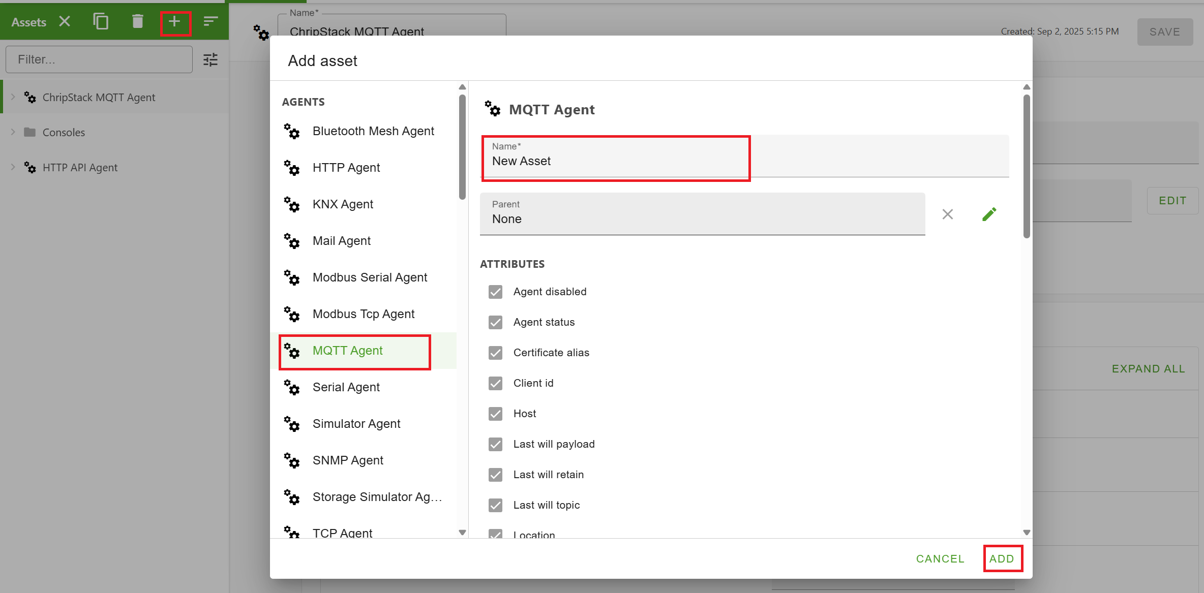

  3. 创建新的 MQTT Agent:
    • 点击左侧资产树中的 + 按钮。
    • 在 Add asset 对话框中,从资产类型列表中选择 MQTT Agent。
    • 将资产命名为 ChirpStack MQTT Agent。
    • 点击 ADD 创建资产。
pir

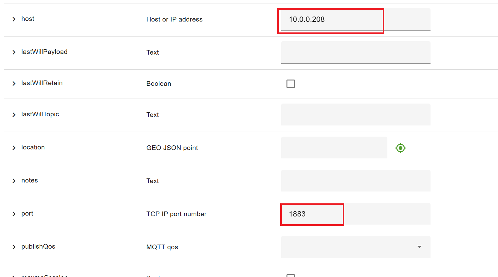

  1. 配置 MQTT Agent:
    • 点击 Modify 编辑资产配置。
    • 设置以下属性:
      • Host:您的 ChirpStack 服务器的 IP 地址(例如 10.0.0.208)。
      • Port:1883(默认 MQTT 端口)。
    • 点击 SAVE 保存您的更改。

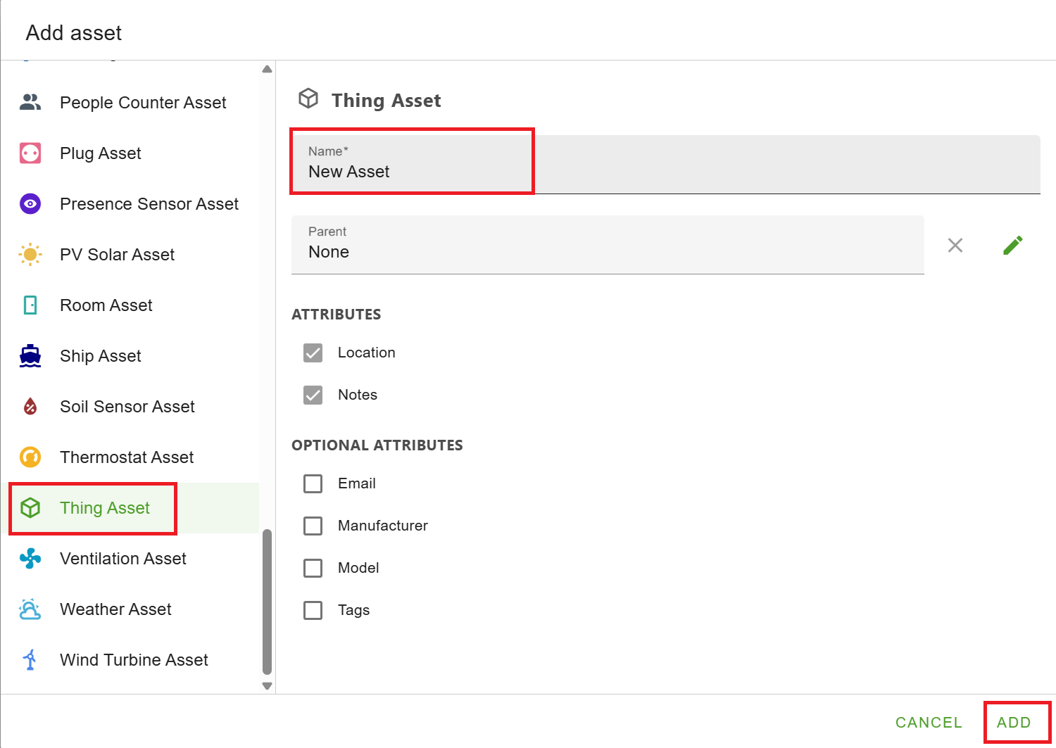

创建 OpenRemote LoRaWAN 设备资产​
  1. 添加新的 LoRaWAN 设备:
    • 在 Assets 页面中,点击左侧资产树中的 +。
    • 在 Add asset 对话框中,选择 Thing Asset。
    • 将资产命名为 S2101(或您的特定设备名称)。
    • 点击 ADD 创建资产。
pir

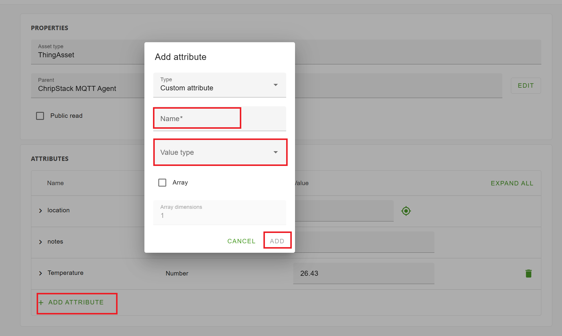

  1. 修改设备资产:
    • 点击 Modify 编辑资产配置。
  2. 为温度添加自定义属性:
    • 点击 ADD ATTRIBUTE 添加新属性。
    • 在 Add attribute 对话框中,配置以下内容:
      • Type:Custom attribute
      • Name:Temperature
      • Value type:Number
    • 点击 ADD 保存属性。
pir

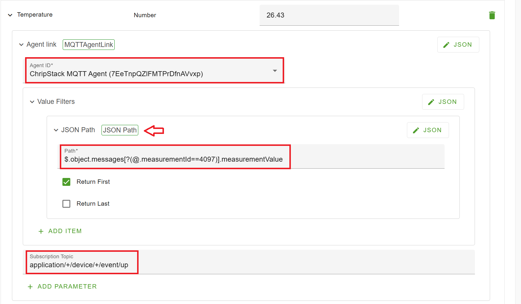

  1. 为 MQTT Agent 添加配置项:
    • 展开 Temperature 属性并点击 ADD CONFIGURATION ITEMS。
    • 在 Add configuration items 对话框中,配置如下:
      • Select:Agent link
    • 点击 ADD 创建到 MQTT Agent 的链接。
    • 展开 Agent link 配置项并设置 Agent ID:
      • Agent ID:ChirpStack MQTT Agent。
    • 点击 ADD 保存 Agent 链接。
配置传感器数据的 MQTT 订阅​
  1. 为 MQTT 主题添加参数:
    • 点击 ADD PARAMETER 添加新的配置项。
    • 在 Add parameter 对话框中,选择 Subscription Topic 并点击 ADD。
  2. 配置 MQTT 订阅主题:
    • 使用以下 ChirpStack MQTT 主题格式编辑 Subscription Topic 字段:
      application/+/device/+/event/up
    • 此主题将订阅来自 LoRaWAN 设备的传入传感器数据。
  3. 添加值过滤器:
    • 点击 ADD 添加新的 Value Filters 参数。
    • 展开 Value Filters 部分并点击 ADD ITEM。
    • 在 Add item 对话框中,选择 JSON Path 并点击 ADD。
  4. 配置传感器数据的 JSON 路径:
    • 展开新创建的 JSON Path 项并将 Path 设置为:
      $.object.messages[?(@.measurementId==4097)].measurementValue
    • 这是 SenseCap S2101 数据解码器的示例。根据您的具体设备需要调整路径。
    • 启用 Return First 选项。
  5. 保存配置:
    • 设置完所有配置后,点击 SAVE 完成设置。

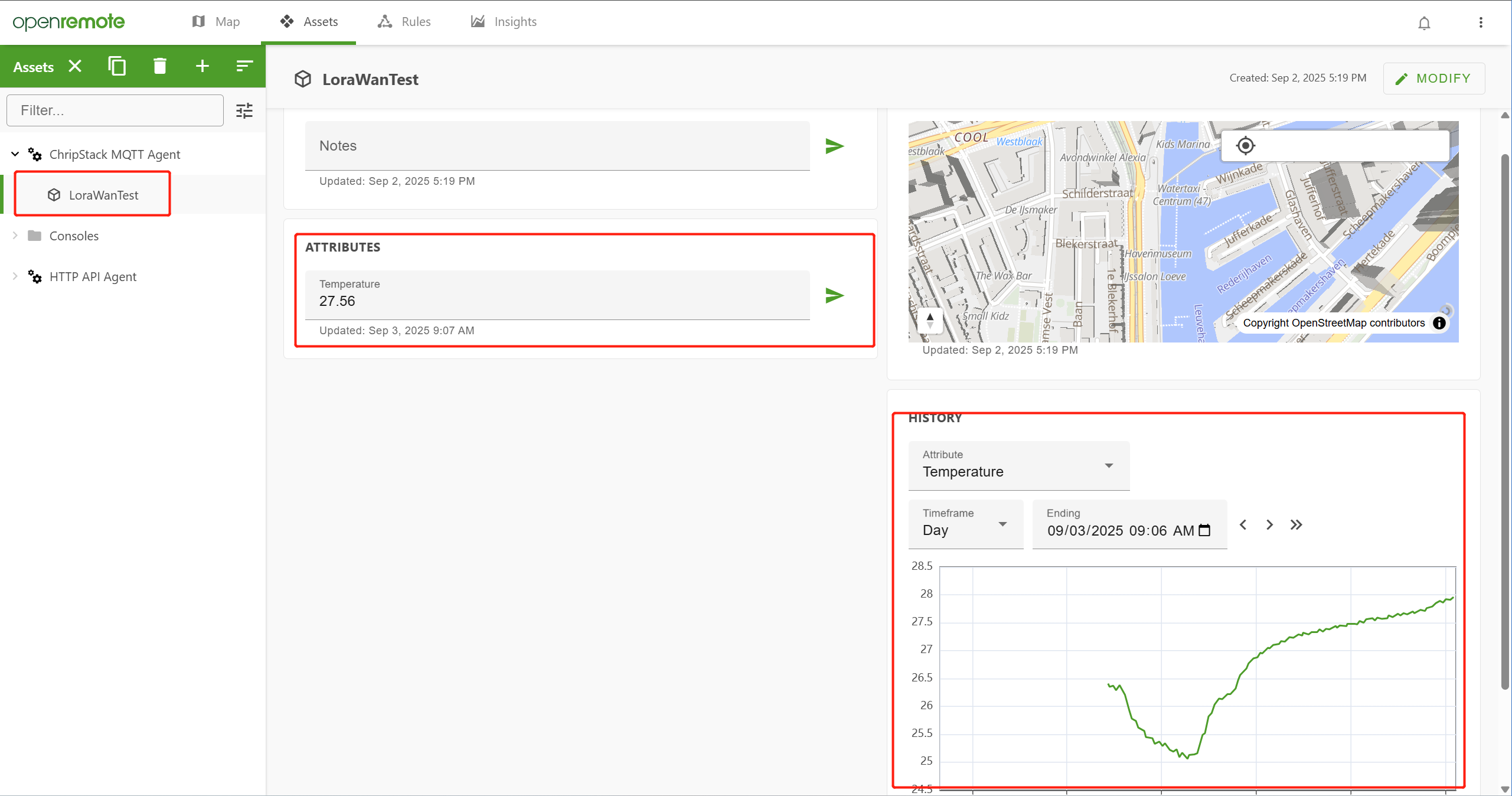

测试集成​
  1. 检查 MQTT 通信:
    确保 MQTT Agent 已连接到 ChirpStack 服务器,并且主题 application/+/device/+/event/up 正在接收数据。
  2. 监控温度:
    SenseCap S2101(或您配置的设备)现在应该发送温度读数,OpenRemote 管理器将在 Temperature 属性下显示这些值。
pir
