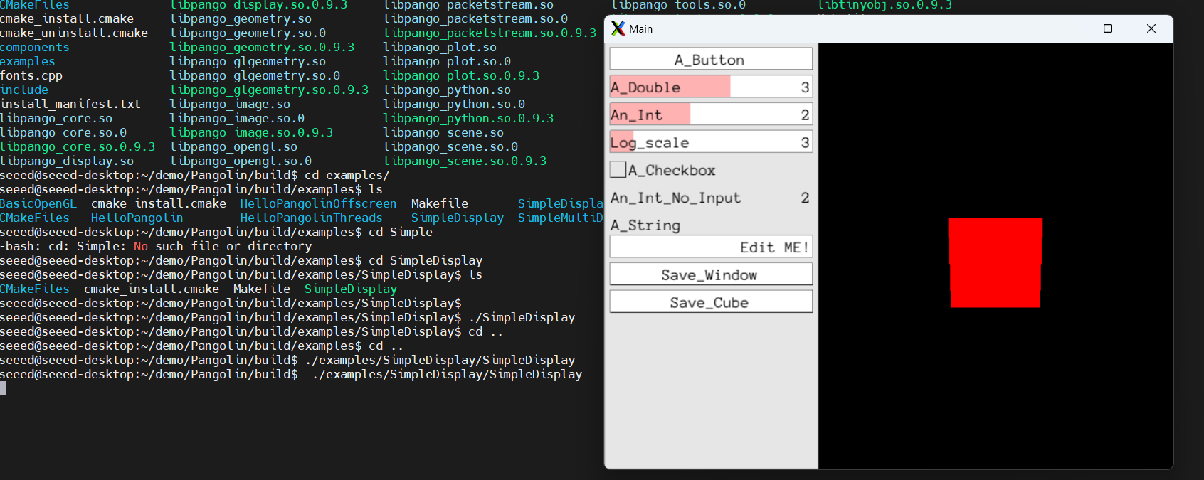

步骤 4. 测试 Pangolin 是否正确安装:
./examples/SimpleDisplay/SimpleDisplay
如果安装正确,可以正常打开如上图所示的窗口。

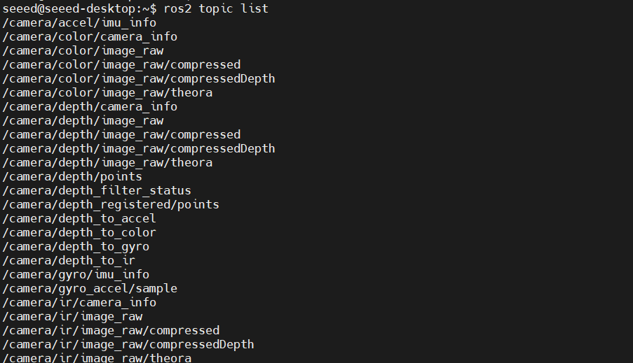

# Source and launch
source ./install/setup.bash
ros2 launch orbbec_camera gemini2.launch.py
您可以通过观察相机数据话题是否正常发布来检查相机节点是否能正常启动。

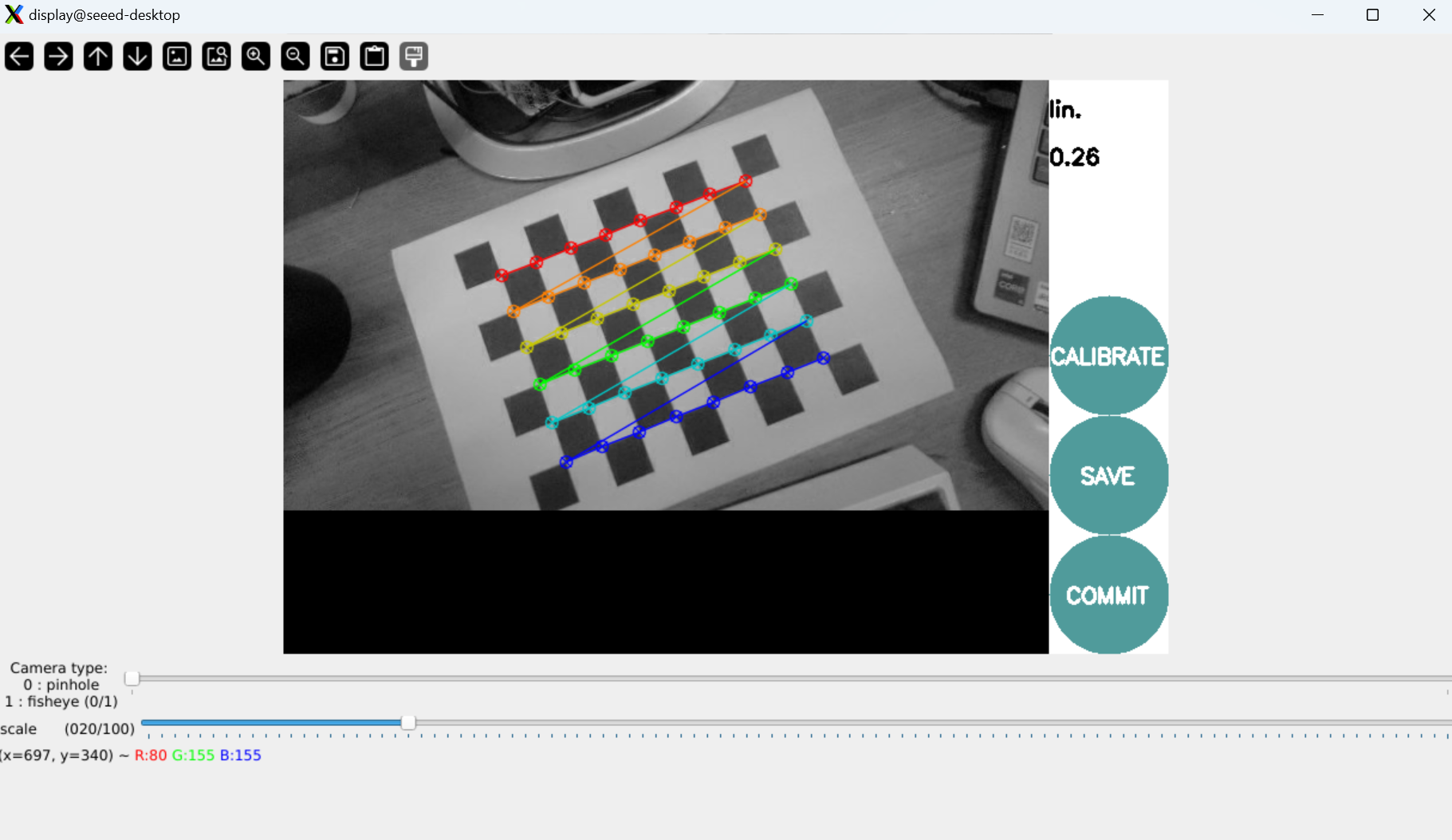

步骤 4. 运行相机标定
# For 8x6 checkerboard with 25mm squares
ros2 run camera_calibration cameracalibrator --size 8x6 --square 0.025 \
--ros-args --remap image:=/camera/color/image_raw --remap camera:=/camera/color
--size 8x6
指的是内角点的数量(8×6 = 48 个角点,对应 9×7 网格)--square 0.025

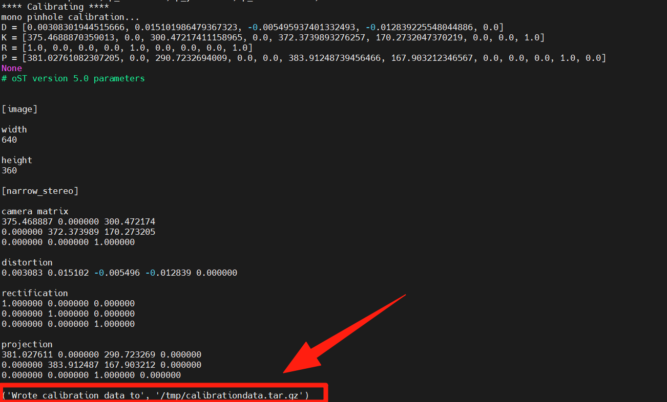

指的是方格大小,单位为米(25mm)- 移动相机从不同角度捕获图像
从不同角度收集图像,自动计算相机参数,并将标定数据保存在工具提示中。
步骤 5. 配置相机 YAML 文件
在您的 ORB-SLAM3 项目的 Examples/RGB-D/
文件夹下为 Orbbec Gemini2 相机创建一个名为 Orbbec_Gemini2.yaml
的参数配置文件。

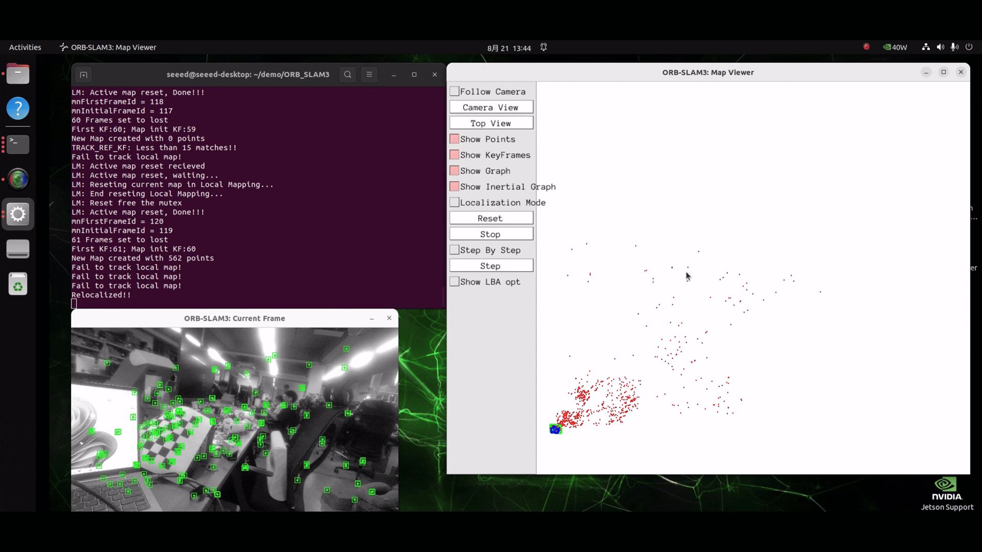

运行 ORB-SLAM3
# Set Library Path
export LD_LIBRARY_PATH=/usr/local/lib:$LD_LIBRARY_PATH
# Run RGB-D mode slam
./Examples/RGB-D/rgbd_orbbec_gemini2 Vocabulary/ORBvoc.txt Examples/RGB-D/Orbbec_Gemini2.yaml
