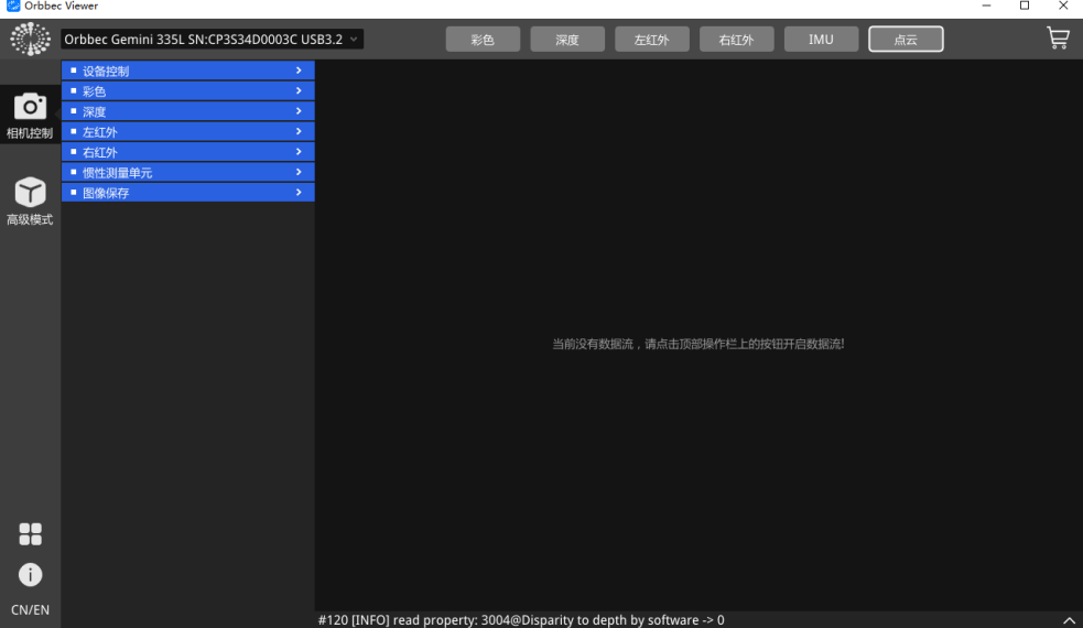

  • 启动 Orbbec Viewer
  1. 启动 Orbbec Viewer 后,请确认工具已识别到 3D 相机,如下图所示。 【备注】如果未识别到相机,请检查相机与主机是否正确连接。你可以尝试断开并重新连接 USB 线缆。如果仍无法识别,请考虑更换 USB 线缆,或确认主机电源供给是否满足要求。
未连接相机前的 Orbbec Viewer,显示空预览和“未发现设备”消息

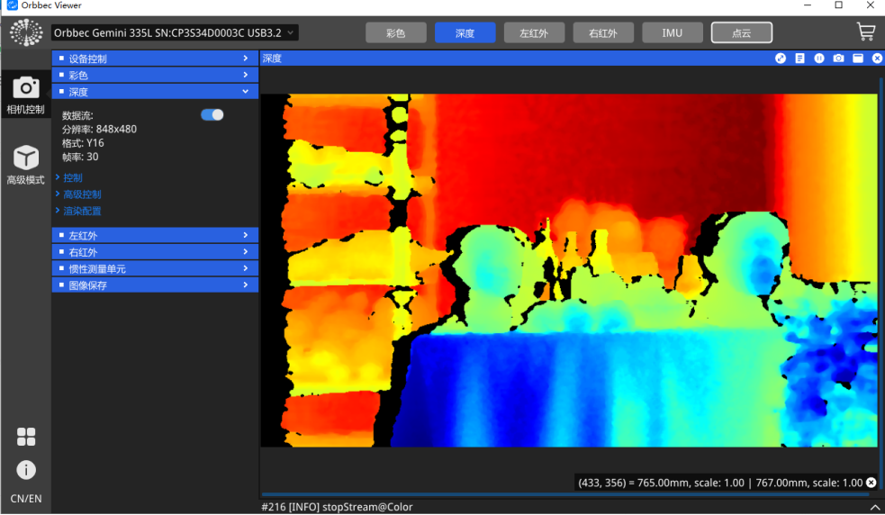

  1. 切换工具顶部的 ‘Depth’ 按钮,以启动并预览深度流。
在 Orbbec Viewer 中打开深度流

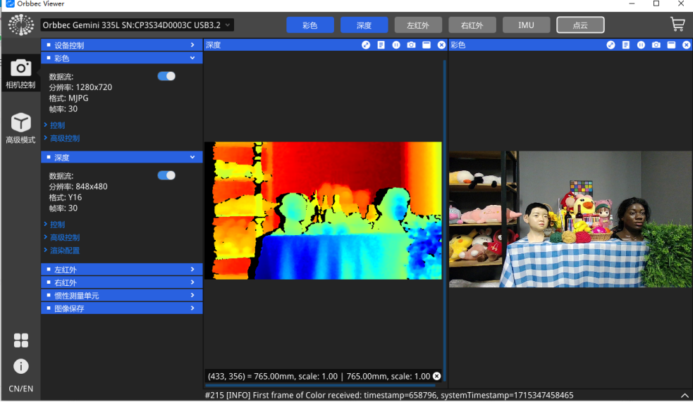

  1. 切换工具顶部的 ‘Color‘ 按钮,以启动并预览彩色流。彩色流和深度流将并排显示。
在 Orbbec Viewer 中并排显示彩色流和深度流

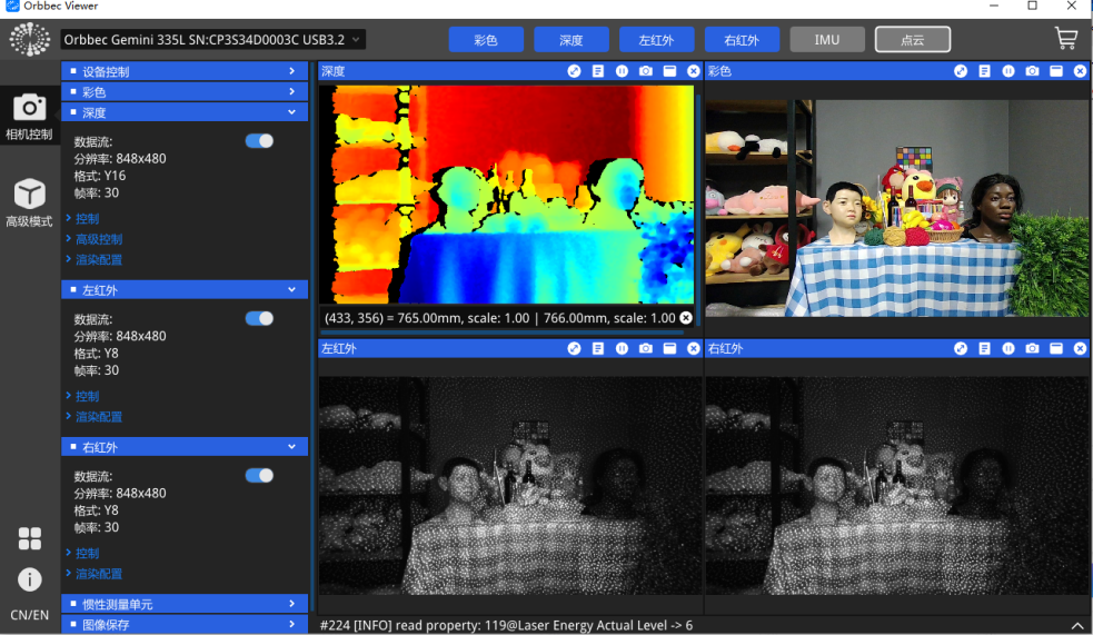

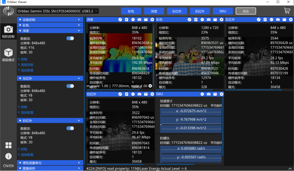

  1. 切换工具顶部的 ‘IR Left’ 和 ‘IR Right’ 按钮,以启动并预览 IR 流。
在 Orbbec Viewer 中预览左、右 IR 流

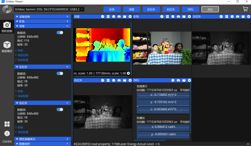

  1. 切换工具顶部的 ‘IMU’ 按钮,以启动并预览 IMU 流。
在 Orbbec Viewer 中预览 IMU 流
  1. 切换每个窗口顶部的按钮以显示元数据信息。
在 Orbbec Viewer 窗口中启用元数据叠加

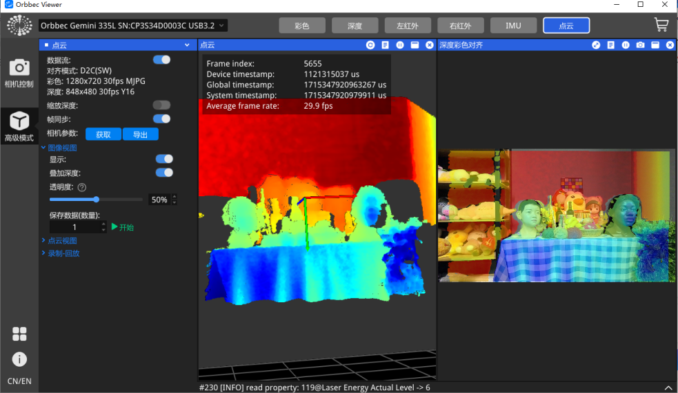

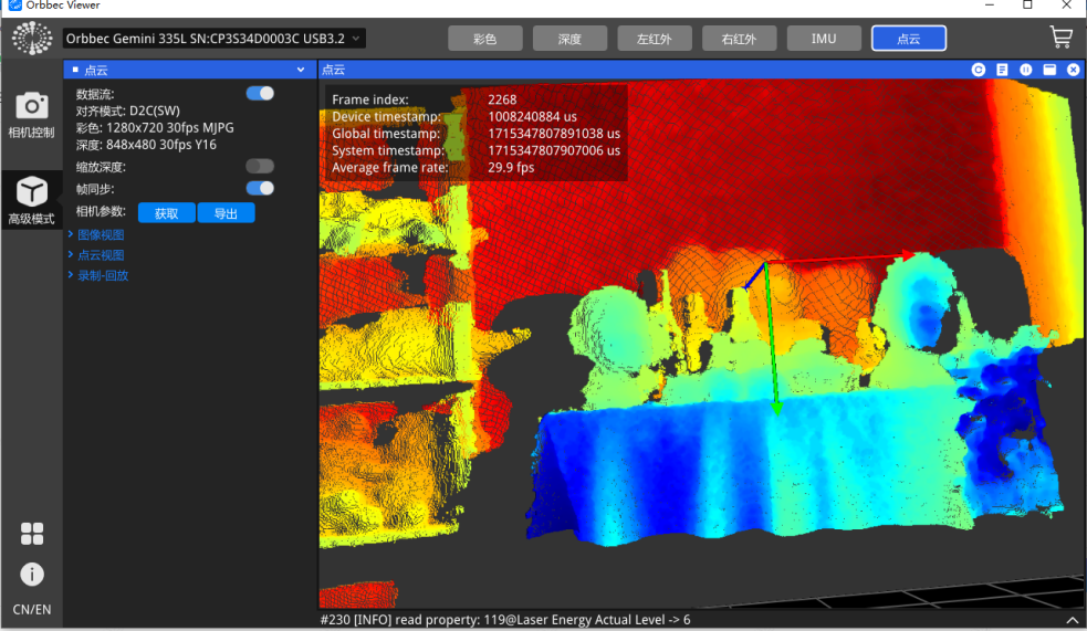

  1. 切换工具顶部的 ‘PointCloud‘ 按钮以启动并预览 3D 点云
在 Orbbec Viewer 中预览 3D 点云
  1. 切换左侧 ‘Image View’ 菜单下的 ‘Display’ 按钮以启动并预览 D2C(深度到彩色配准)流。3D 点云和 D2C 流将并排显示。
点云和 D2C 配准流并排显示
