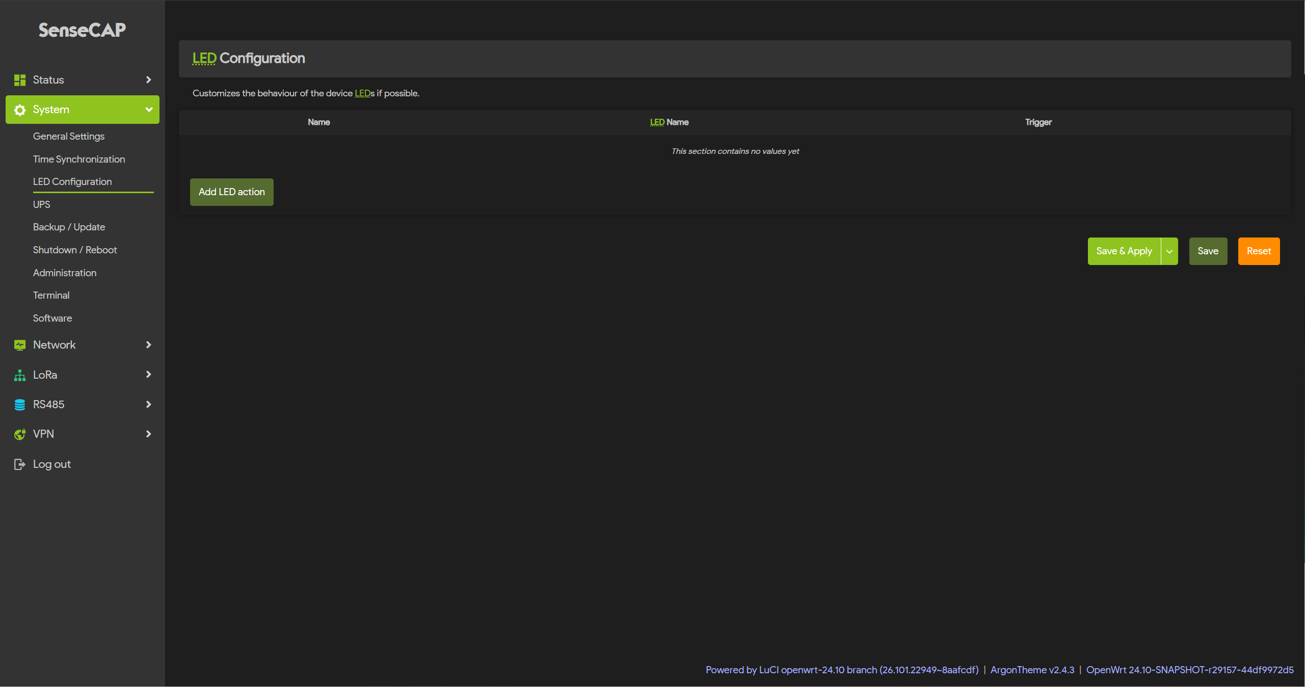

通过 Luci 界面自定义 LED 灯​
请参阅 快速入门 指南以访问 Luci 界面。
导航到 System > LED Configuration
pir
