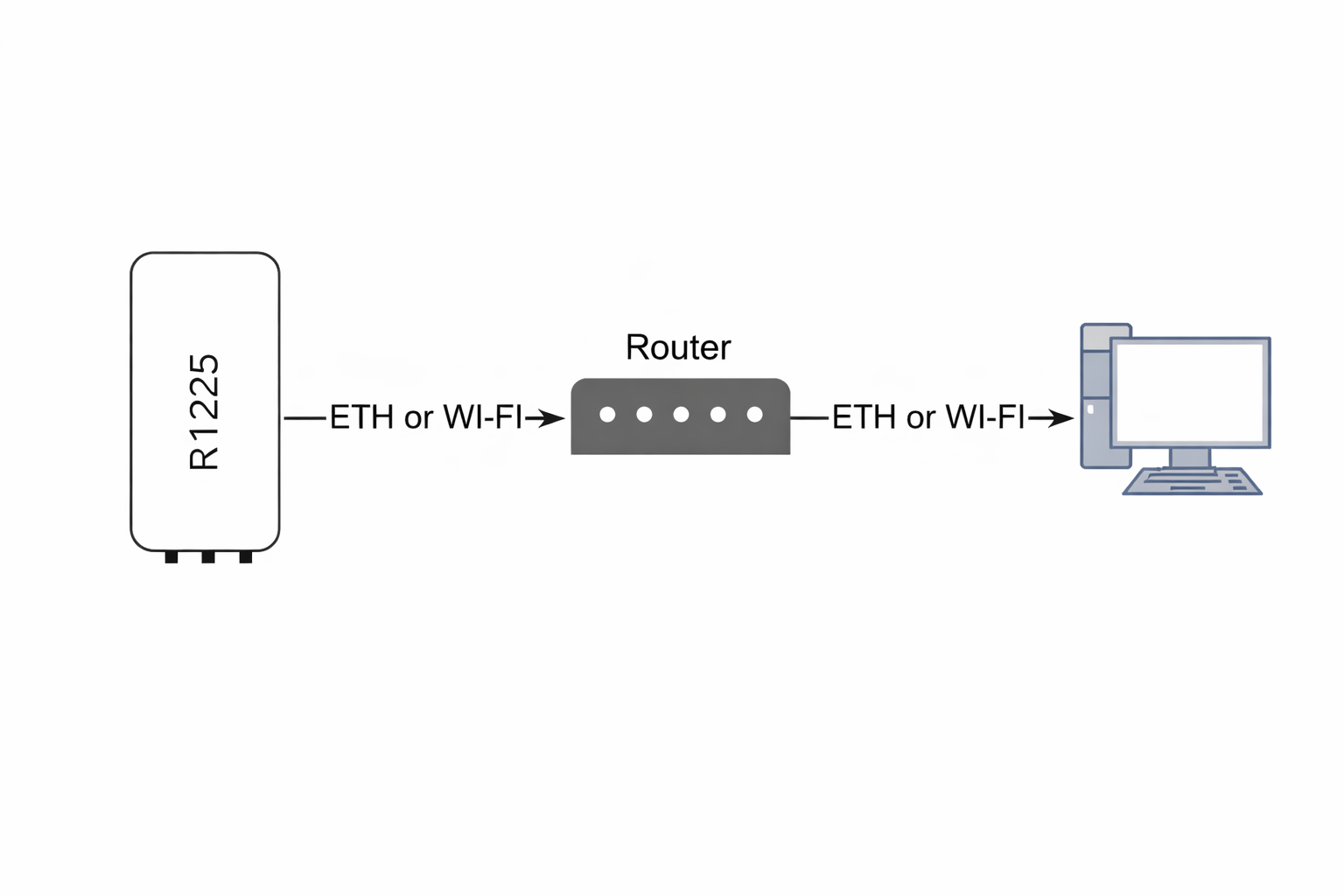

  • 步骤 1:将 R1225 接入以太网网线,并将电脑连接到同一台路由器
你的电脑和设备应连接到同一台路由器/同一网络。
网络连接示意图​
首次使用 R1225 时,如果附近有路由器和以太网网线,你可以选择通过有线连接的方式将 R1225 接入网络。
