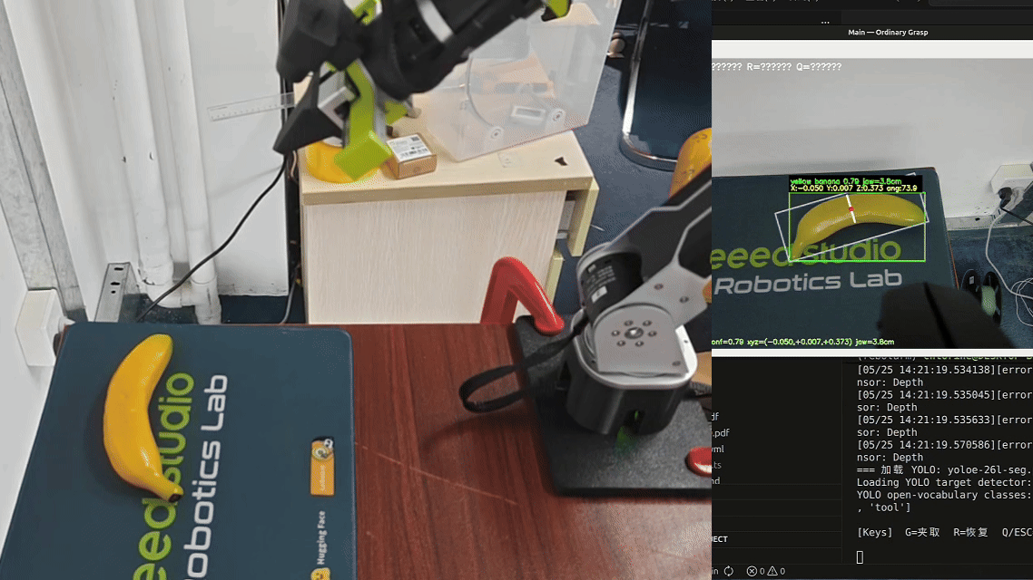

2. scripts/main.py — 主抓取程序
完整的视觉抓取流水线:
- 初始化 RGB-D 相机,确认图像流可用
- 机械臂与夹爪使能,移动到预备高位
- 实时相机预览 + YOLO 目标检测与实例分割
- OBB 短轴估计夹爪朝向,深度分位数估计抓取高度
- 按
G冻结帧,经手眼变换计算机械臂目标位姿 - 机械臂移动到预抓取点 → 下降 → 夹爪闭合 → 提升 → 回预备位
3. scripts/set.py — 抓取与放置程序
功能效果:将香蕉抓取并放置到盒子里面
完成流程:
- 相机与机械臂初始化,移动到预备点位
- 按
G冻结帧,经手眼变换计算机械臂目标位姿 - 机械臂移动抓取香蕉并抬高
- 机械臂将香蕉放置在盒子内,并回归初始姿态
- 按
Q退出系统,机械臂回归零点

❓ FAQ
1. ModuleNotFoundError: No module named 'motorbridge'
这通常表示当前 Python 环境还没有安装机械臂 SDK 依赖。请确认已激活项目环境,并重新同步环境与安装机械臂 SDK:
conda activate rebotarm
conda env update -n rebotarm -f environment.yml
cd sdk/reBotArm_control_py && pip install -e .
2. 按 G 后不执行抓取
常见原因包括:
hand_eye.npz不存在- 手眼标定模式不是
eye_in_hand - 当前目标位姿 IK 不可达
建议先使用 dry-run 模式验证感知结果和目标位姿:
python scripts/main.py --dry-run
3. 抓取点深度不稳定
可以优先检查和调整:
grasp_pipeline.grasp.depth_quantile- 相机与目标工作区域的安装高度
- 目标表面的反光情况
4. GraspNet 报 pointnet2_utils 无法从 pointnet2 导入
这通常是 sdk/graspnet-baseline/pointnet2 本地 CUDA 扩展没有在当前 conda 环境中正确编译安装,或 Python 路径解析到了错误的 pointnet2 包。建议确认已激活项目环境,并在同一个环境中重新编译安装 pointnet2 与 knn:
cd sdk/graspnet-baseline/pointnet2
pip install . --no-build-isolation
cd ../knn
验证(pointnet2_utils / knn_modules 是以顶层模块方式从源码目录导入的,这也是 models/ 里的导入方式;运行抓取脚本时会自动把源码目录加入 sys.path):
python -c "import sys; sys.path[:0]=['pointnet2','knn']; import pointnet2_utils, knn_modules; print('import works')"
5. 当前显卡运行 GraspNet 时出现 CUDA 架构不兼容
如果出现 no kernel image is available for execution on the device 或 PyTorch 提示当前 GPU 的 CUDA capability 不受支持,通常说明当前 PyTorch wheel 不包含该显卡架构对应的 CUDA kernel。建议安装支持当前 CUDA/显卡架构的 PyTorch 版本,然后重新编译 GraspNet 的本地 CUDA 扩展。
python -c "import torch; print(torch.__version__, torch.version.cuda, torch.cuda.get_device_name(0))"
cd ../knn
如需手动指定编译架构,可在重新编译前设置 TORCH_CUDA_ARCH_LIST,具体取值请按当前显卡架构和 PyTorch/CUDA 版本确认。
6. GraspNet 推理时报 RuntimeError: CPU not supported
pointnet2 中的采样算子只支持 CUDA tensor。请确认 CUDA 可用、GraspNet 网络和输入点云都在 GPU 上,并且 pointnet2 / knn 是在当前环境和当前 PyTorch 版本下编译的。
python -c "import torch; print(torch.cuda.is_available())"
如果输出为 False,需要先修复 CUDA / PyTorch 安装;如果输出为 True 但仍报错,建议重新编译 pointnet2 和 knn。
