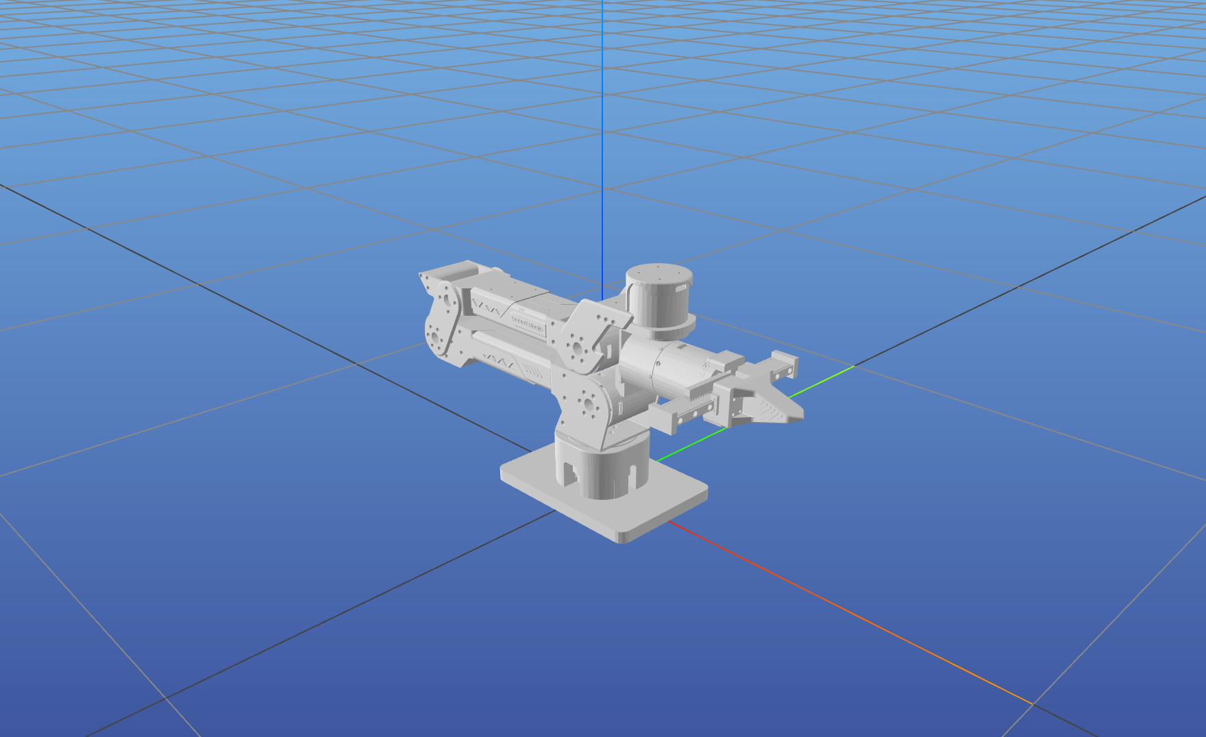

本案例示例代码可用于进行机械臂的电机或姿态的调控,包含单个电机调控、正/逆运动学调控与测试、机械臂原点设置及电机角度读取、MeshCat可视化系统等。
Pinocchio 是一个用于机器人动力学分析和优化的开源库。它提供了高效的正向/逆向运动学、动力学计算和轨迹规划功能。
MeshCat 是一个基于 Web 的 3D 可视化工具,可以实时显示机器人状态和运动轨迹。
本项目结合了 Pinocchio 的强大计算能力和 MeshCat 的直观可视化,为 reBot Arm B601-DM 提供了一套完整的运动学分析和调试工具。

运动学测试
正运动学测试
Demo 5 · 5_fk_test.py
根据关节角度计算末端位姿。
输入:6 个关节角度(度)
输出:
- 末端位置 (X, Y, Z) — 单位:米
- 旋转矩阵 (3×3)
- 欧拉角 (横滚/俯仰/偏航) — 单位:度
示例:
uv run python example/5_fk_test.py
> 0 0 0 0 0 0
结果 / Result
关节角度 (度) / Joint angles (deg): [0. 0. 0. 0. 0. 0.]
末端位置 (m) / End-effector position (m):
X = +0.260306
Y = +0.000000
Z = +0.191701
旋转矩阵 (R_world^end) / Rotation matrix (R_world^end):
[+1.000000 +0.000000 -0.000007]
[+0.000000 +1.000000 +0.000100]
[+0.000007 -0.000100 +1.000000]
欧拉角 XYZ (横滚, 俯仰, 偏航) [度] / Euler XYZ (roll, pitch, yaw) [deg]:
横滚/roll = -0.0057
俯仰/pitch = -0.0004
偏航/yaw = +0.0000

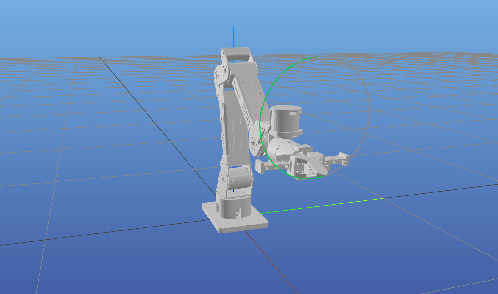

逆运动学测试
Demo 6 · 6_ik_test.py
根据期望末端位姿求解关节角度。
输入格式:
- 仅位置:
<x> <y> <z>(米) - 位置 + 姿态:
<x> <y> <z> <roll> <pitch> <yaw>(度)
示例:
uv run python example/6_ik_test.py
# 用法A
> 0.28 0 0.3 # 仅位置
结果 / Result
目标末端位置 / Target position : [+0.2800, +0.0000, +0.3000] m
收敛 / Converged : 是 / Yes
迭代次数 / Iterations: 2000
位置误差 / Position error: 5.62e-17 m
关节角度 (度) [前 6 个控制关节] / Joint angles (deg) [first 6 control joints]:
joint1 = -0.0003 deg (-0.0000 rad)
joint2 = -22.9687 deg (-0.4009 rad)
joint3 = -24.2191 deg (-0.4227 rad)
joint4 = +1.2508 deg (+0.0218 rad)
joint5 = -0.0003 deg (-0.0000 rad)
joint6 = +0.0057 deg (+0.0001 rad)
# 用法B
> 0.28 0 0.3 0 1 0 # 位置 + 姿态
结果 / Result
目标末端姿态 / Target orientation: [+0.00, +1.00, +0.00] deg
位置误差 / Position error: 6.28e-17 m
joint2 = -23.3968 deg (-0.4084 rad)
joint3 = -25.3018 deg (-0.4416 rad)
joint4 = +2.9054 deg (+0.0507 rad)

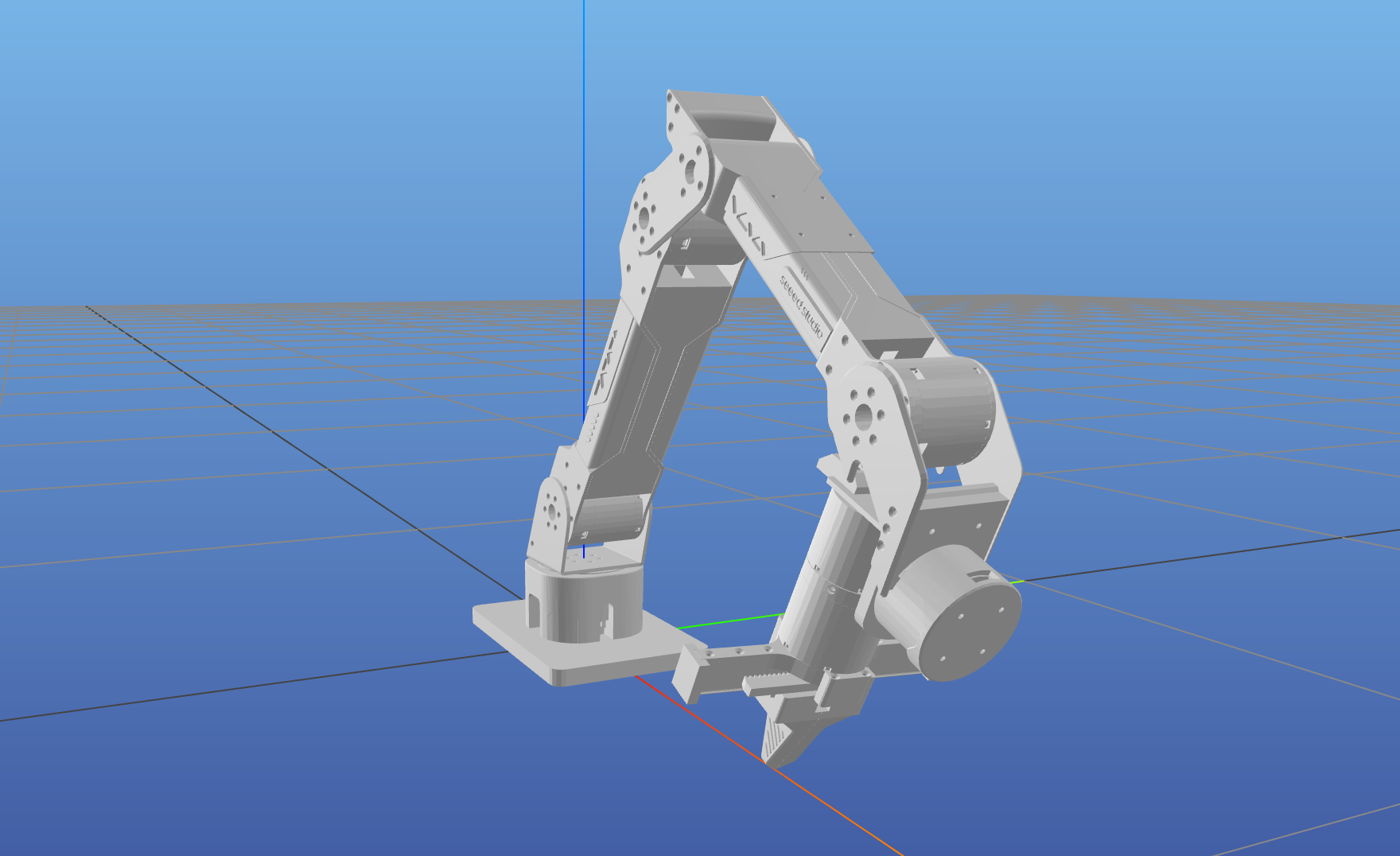

平滑轨迹的逆运动学控制
Demo 8 · 8_arm_traj_control.py
在 MIT 模式下使用逆运动学(IK),在目标时间内自动规划出一条匀速或带平滑加减速的运动轨迹,避免了关节剧烈抖动。
输入格式:
- 仅位置:
<x> <y> <z> <roll> <pitch> <yaw>(度) - 位置 + 姿态 + 时间(默认为 2.0 ):
<x> <y> <z> <roll> <pitch> <yaw> <time>(度) - 输入
state:查看当前各个关节的实际弧度值。 - 输入
end_state:查看当前 末端在空间中的实际坐标 (m) 和欧拉角 (rad)。
运行方式:
uv run python example/8_arm_traj_control.py
#用法A
> 0.3 0.0 0.4 #仅指定位置,姿态默认为 0,移动时间默认为 2.0 秒
#用法B
> 0.3 0.0 0.4 0.0 0.0 0.5 #同时控制位置和姿态:走到指定位置,同时手腕偏航角旋转 0.5 弧度,移动时间默认为 2.0 秒
#用法C
> 0.3 0.0 0.4 0.0 0.0 0.0 5.0 #让机械臂走到特定位置,并指定用 5.0 秒 的时间慢慢挪过去。(注意:如果要输时间,前方的姿态参数 0 0 0 不能省略)
> ctrl + c # 回到零点并退出系统

仿真环境
运行仿真后,终端会打印实际访问地址。默认地址为 http://127.0.0.1:7000/static/;如果端口被占用,MeshCat 会自动尝试下一个端口,请以终端打印的地址为准。
正运动学仿真
仿真 Demo 1 · sim/fk_sim.py
交互式正运动学仿真,通过输入关节角度在 MeshCat 中可视化机械臂位姿。
运行方式:
uv run python example/sim/fk_sim.py
交互命令:
- 输入 6 个关节角度(度),空格分隔
- 示例:
0 0 0 0 0 0 - 示例:
45 -30 15 -60 90 -180 q/quit/exit:退出
功能特点:
- 实时显示末端位置和姿态
- 支持连续输入测试不同位姿
- 输出格式化的位姿信息
逆运动学仿真
仿真 Demo 2 · sim/ik_sim.py
交互式逆运动学仿真,输入目标位姿自动求解关节角度并可视化。
运行方式:
uv run python example/sim/ik_sim.py
输入格式:
- 仅位置:
x y z(米) - 位置+姿态:
x y z roll pitch yaw(弧度)
示例:
> 0.25 0.0 0.25 # 仅位置
> 0.25 0.0 0.25 0 0 0 # 位置+姿态
功能特点:
- 自动判断 IK 是否收敛
- 显示迭代次数和误差
- 实时更新机器人位姿
轨迹规划仿真
仿真 Demo 3 · sim/traj_sim.py
基于 SE(3) 测地线的轨迹规划仿真,包含 CLIK 跟踪和 MeshCat 动画回放。
运行方式:
uv run python example/sim/traj_sim.py
交互命令:
- 输入:
x y z [roll pitch yaw](米/弧度) - 直接回车使用默认配置
q:退出
功能特点:
- 从当前位置规划到目标位姿
- 使用最小加加速度轨迹 profile
- 实时显示轨迹统计信息
- MeshCat 中回放完整轨迹动画
- 显示参考路径(灰色)和实际路径(绿色)
可视化工具
仿真 Demo 4 · viz_test.py
基于 MeshCat 可视化与逆运动学,让仿真机械臂逐步绘制爱心,并在上方书写 LOVE。
主要功能:
- 加载 URDF 模型,显示机械臂运动
- 逐点求解逆运动学,沿爱心和字母路径移动
- 灰线显示理想路径,红线逐步显示仿真末端轨迹
- 字母笔画之间抬笔移动,不绘制连接线
- 绘制完成后输出最大位置误差
运行方式:
在项目根目录执行:
uv run python viz_test.py
操作步骤:
- 在浏览器打开终端打印的 MeshCat 地址。
- 回到终端,按回车开始绘制爱心和 LOVE。
- 绘制结束后,可拖动浏览器视角查看结果。
- 再次按回车退出程序。
红色轨迹由仿真模型的正运动学计算得到,不代表实机测量结果。
