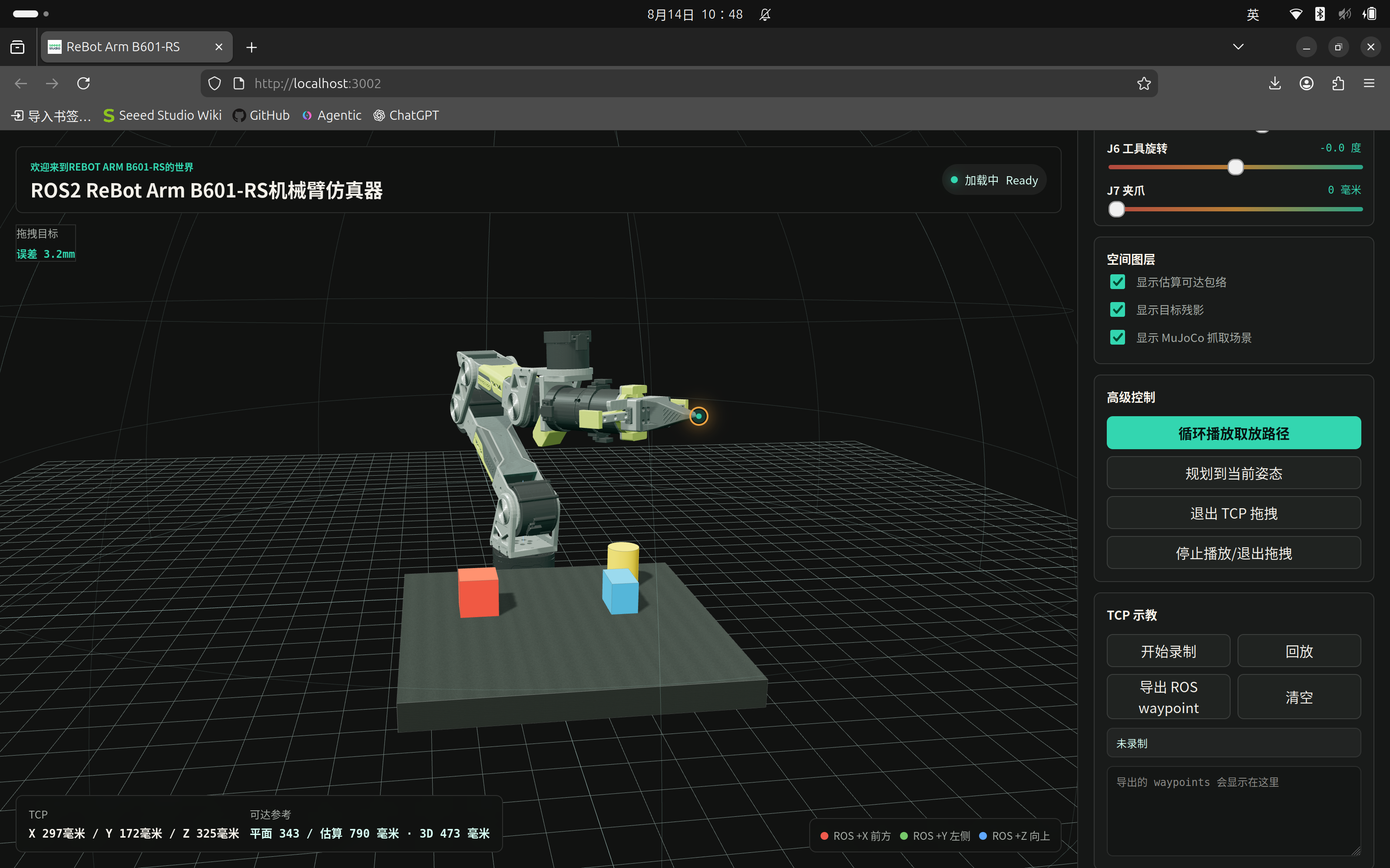

只启动 Node.js 网页服务器,不启动 rosbridge 或 ROS 2:
cd ~/ReBot_Arm_DigitalTwin_RS/reBotArm_simulator-RS
npm start
浏览器打开:
http://localhost:3002
此模式适合 3D 模型、界面、姿态预设和前端功能开发。没有 ROS 2 后端时,网页不会控制真机或完整 MuJoCo 场景。

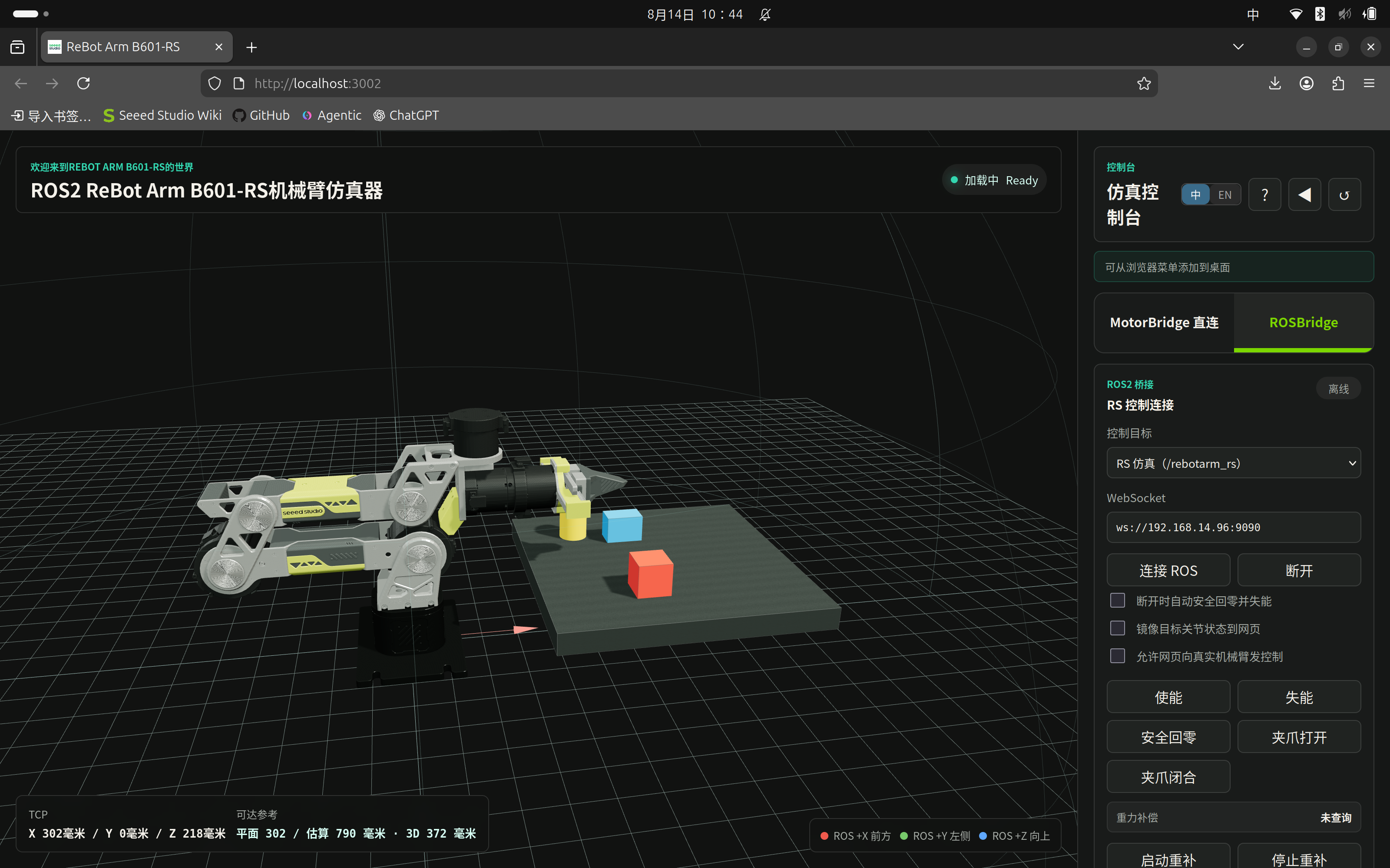

终端 1 启动 Fake Driver、MuJoCo、相机、检测、MCP Agent 和 rosbridge:
./rebotarm start rs_sim
终端 2 启动网页:
./rebotarm start web
浏览器打开 http://localhost:3002,控制目标选择“RS 仿真(/rebot_arm_rs_sim)”,ROS WebSocket 填写 ws://localhost:9090。

网页切换到 ROS 控制模式,选择“RS 仿真(/rebot_arm_rs_sim)”,连接 rosbridge。打开“Leader 遥操作”卡片,留空旧串口后点击“扫描主臂”,选择 mock;也可在串口框直接填写 mock。按下节的连接、解锁、校准、跟随步骤验证,再测试暂停、继续和停止。
mock 仅由 Fake Driver 开放,RS 真机明确拒绝。它用于验证界面、映射和会话流程,不能证明真实串口、关节方向或硬件安全已验收。

网页控制说明
控制目标与命名空间
| 模式 | 命名空间 | 网页模型来源 |
| RS 真机 | /rebot_arm_rs | 真机 /joint_states 反馈 |
| RS 仿真 | /rebot_arm_rs_sim | 优先使用 MuJoCo 实际状态 |
切换模式后,网页会根据目标命名空间重新创建 rosbridge 客户端和接口路径。仿真默认镜像 MuJoCo 实际状态;真机显示测量反馈与半透明目标模型。
可先用以下只读命令确认目标存在:
source scripts/rs_env.sh
ros2 topic list | grep /rebot_arm_rs
ros2 service list | grep /rebot_arm_rs
检查完整前缀:/rebot_arm_rs 是真机,/rebot_arm_rs_sim 是仿真。不要仅凭名称中含有 rs 判断控制目标。

TCP 拖拽与 IK
网页使用阻尼最小二乘法(DLS)求解 TCP 目标。RS 版会根据奇异程度自适应调整阻尼,再将关节解发送到相同的 MIT 在线控制链路。
网页 Three.js 使用 Y 轴向上,ROS 使用 Z 轴向上。坐标转换逻辑位于 rebot-sim.js,扩展位姿功能时应复用现有转换,不要直接交换表单数值。
Pose 输入单位为米:X 向前、Y 向左、Z 向上。目标不可达时,应先增加 Z 或减小水平距离,并检查姿态约束和关节限位。

视觉抓取
完整仿真默认包含红色方块、蓝色长方块和黄色圆柱。网页可选择指定颜色或自动选择目标,并执行对正、预抓取、下探、闭合、抬升和放置。
抓取成功不只看轨迹是否完成。系统还会检查 MuJoCo 物体是否实际抬升,防止夹爪空合或轨迹执行完成却没有抓住物体时误报成功。

2. ROS 显示未连接
ss -ltnp | grep 9090
ros2 node list
./rebotarm status
确认 rosbridge 监听 0.0.0.0:9090,WebSocket 地址以 ws:// 开头。远程浏览器应填写 Ubuntu IP,而不是浏览器电脑的 localhost。
3. 网页可以连接,但滑块不能控制真机
依次确认:
- 网页选择的是 RS 真机
/rebot_arm_rs; - ROS WebSocket 已连接;
- 网页控制锁已开启;
- 机械臂已使能;
arm_status不在GRAVITY_COMP、TRAJ_RUNNING或SAFE_HOMING;- 真机控制器无 CAN 或电机错误。
