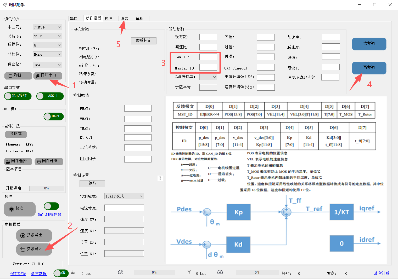

下面以1号电机作为操作示例,注意各关节电机的 CAN ID 与 Master ID 一定要根据上面的表格设置正确参数

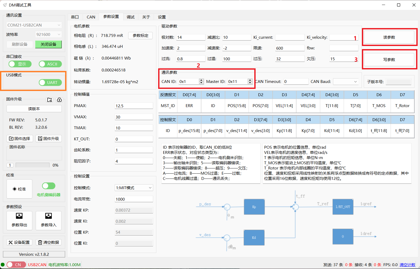

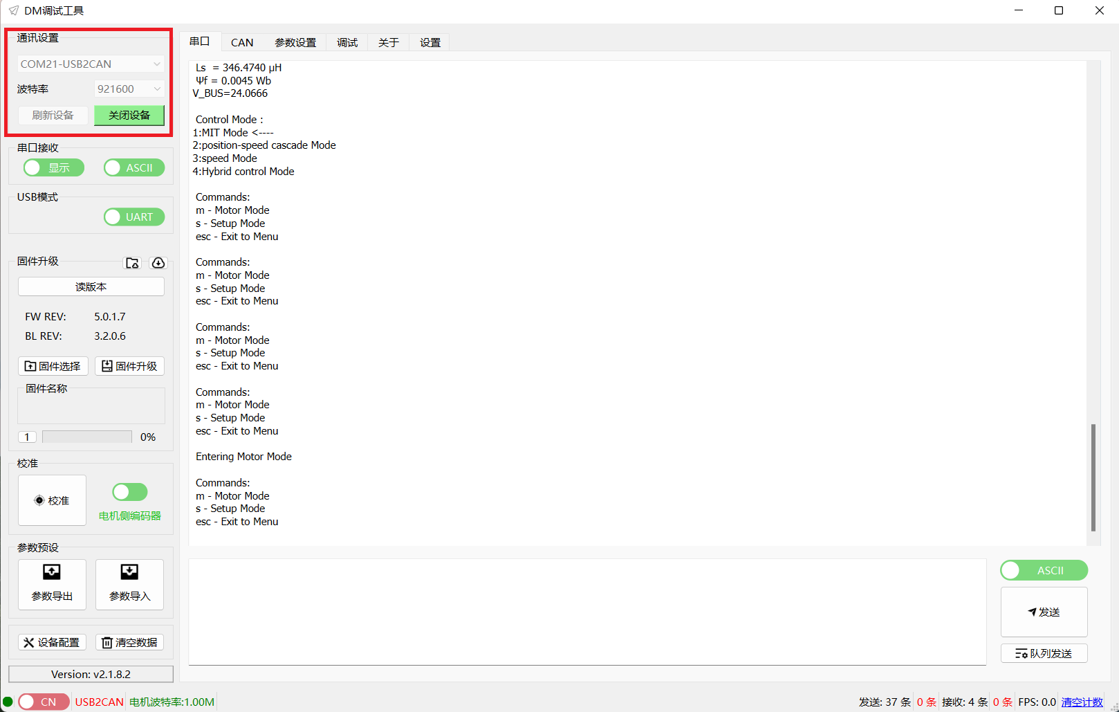

1、打开 DM_Tools 上位机软件,选择 USB 对应的 COM 串口号,波特率设置为 921600 ,连接成功后 串口 界面会有信息打印。
2、使用 3pin 线将 1 号电机与 USB-CAN 转接板连接
3、连接完成后进入 参数设置界面 ,点击 读参数 将 CAN ID 设置为 0x01 ,Master ID 设置为 0x11
4、设置完成后点击 写参数 完成参数写入
左侧橙色框中的USB模式代表了当前参数设置页面读写电机参数时使用的方式

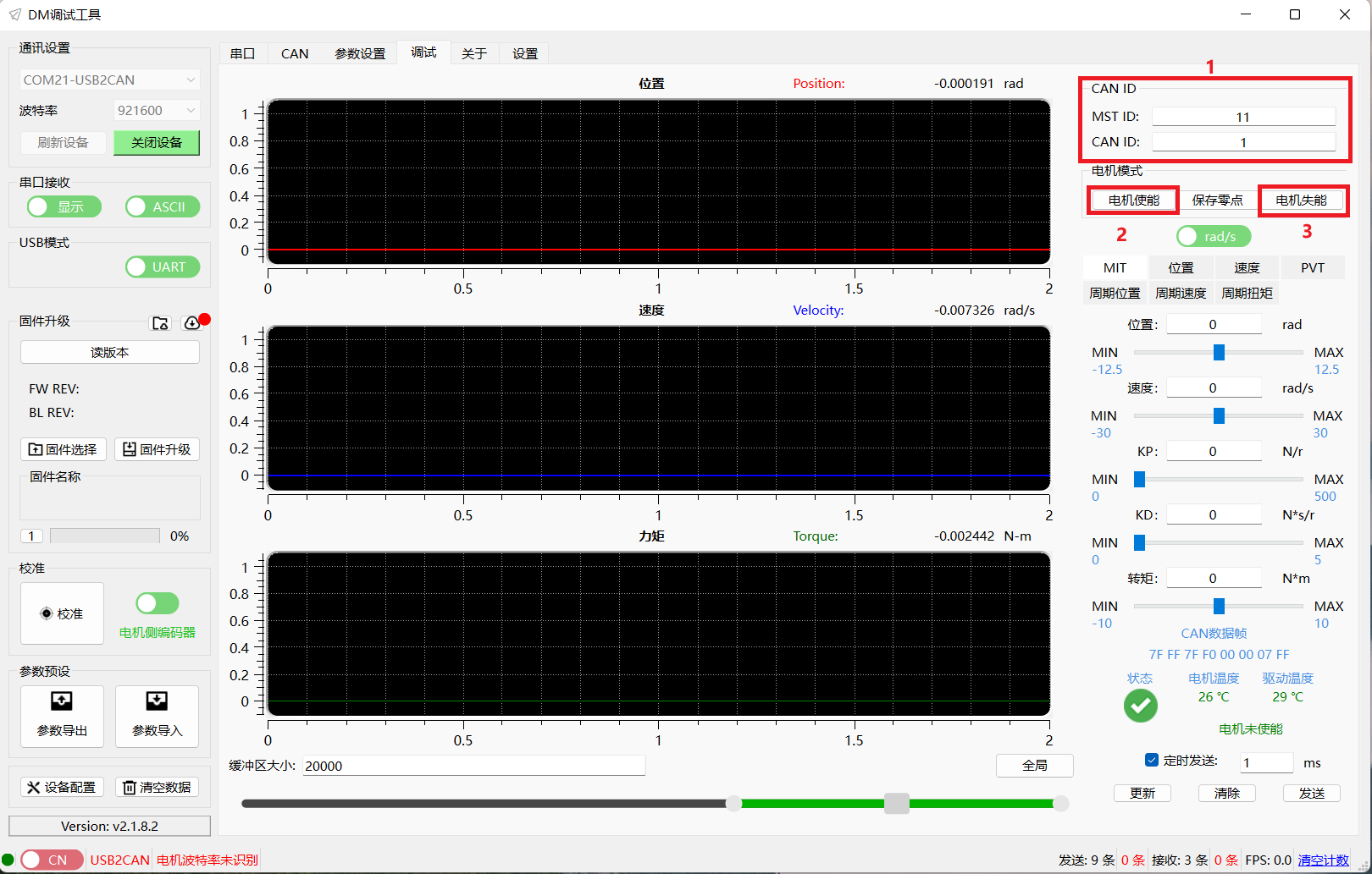

5、进入到 调试 界面确保 CAN ID 与 Master ID 设置无误后点击 电机使能 ,此时电机指示灯绿灯常亮进入使能状态,1号电机测试完成。
测试完成后注意点击 电机失能 退出使能状态。

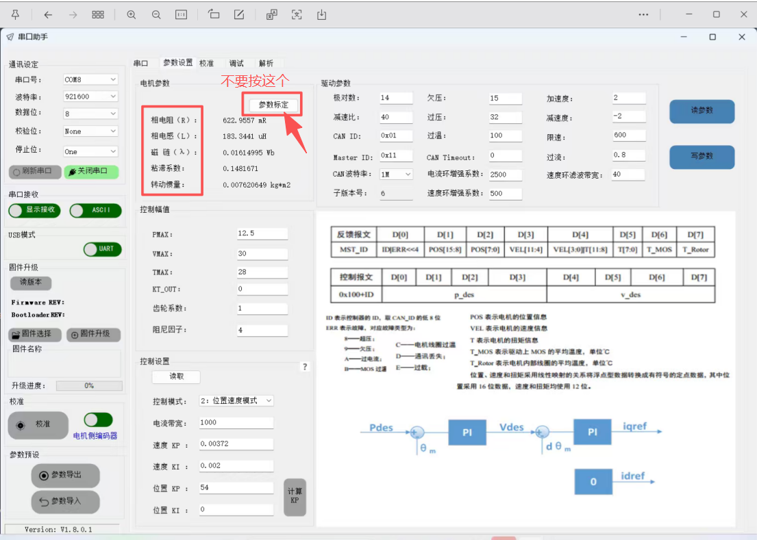

- 电机一启动就有很大声的异响?
- 可能是在写入ID的过程中不小心点了参数标定,这会导致电机原本出厂的转动惯量等参数被破坏。你可以用DMTool-v2.1.9.4.exe(仅支持 Windows 系统)上位机将同型号正常的电机参数导出,然后再导入到异常的电机后,修改相应的CANID,点击写入参数后继续执行零点校准的流程。
- 电机所有CANID变成了一样?
- 在用DMTool-v2.1.9.4.exe(仅支持 Windows 系统)校准零点的时候千完别点CANID旁边的读取和设置两个按钮,调试的页面是通过CAN通讯链路完成的,如果点了设置,会把CANBUS上所有的电机设置成同一个CAN
