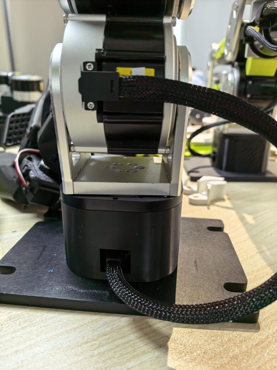

固定和连接 B601 RS(从臂)​
4
固定 B601 RS
第 4 步
使用 G 型夹将 B601 RS 固定在平整桌面上,轻轻左右转动确认底座不移动。

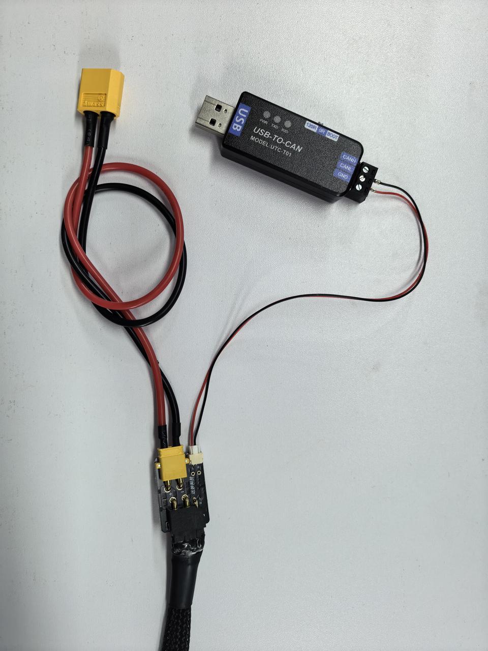

连接线束
第 5 步
开始前确保电源断电。接线分为两条链路:
  • 信号链路(机械臂 -> 信号分离板 -> USB-CAN -> 电脑)
    1. 用 XT30 2+2 线连接机械臂底座与信号分离模块。
    2. 剪开 2-pin 线,一端接信号分离模块,另一端红线接 USB-CAN 的 H、黑线接 L。
    3. 将USB-CAN 的一端通过 usb延长线连接到电脑(先暂不插电脑端,等串口绑定后再连接扫描)。
  • 供电链路(机械臂 -> 信号分离板 -> 48V 12.5A 电源 -> 插座)
    2. 用电源 XT30 线将信号分离模块连接到 48V 12.5A 电源。
    3. 将电源接入插座。确认机械臂固定、线束正确且周围无障碍后,再打开电源。

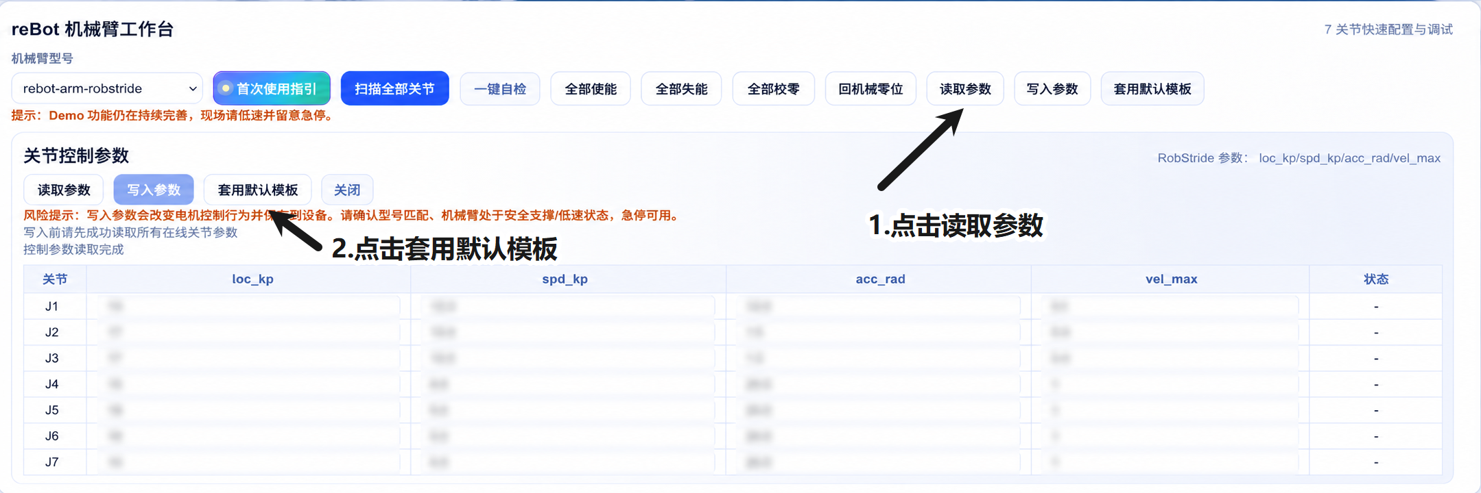

写入电机控制参数​
首次使用时请完成参数初始化
reBot Arm B601-RS 的大多数示例使用 MIT 模式运行。
原生 Position(pos_vel)模式会直接使用位置环增益 loc_kp 和最大速度 vel_max,其运动效果也与速度环增益 spd_kp、加速度参数 acc_rad 有关。如果未初始化 reBot Arm B601-RS 的推荐参数,或各关节保存的参数不一致,使用位置模式时可能出现响应、速度或加减速效果异常。
请先在 motorbridge-studio 的“机械臂型号”中选择 rebot-arm-robstride,扫描并确认 1~7 号关节全部在线,并按照前文完成机械臂校零,然后再执行以下操作:

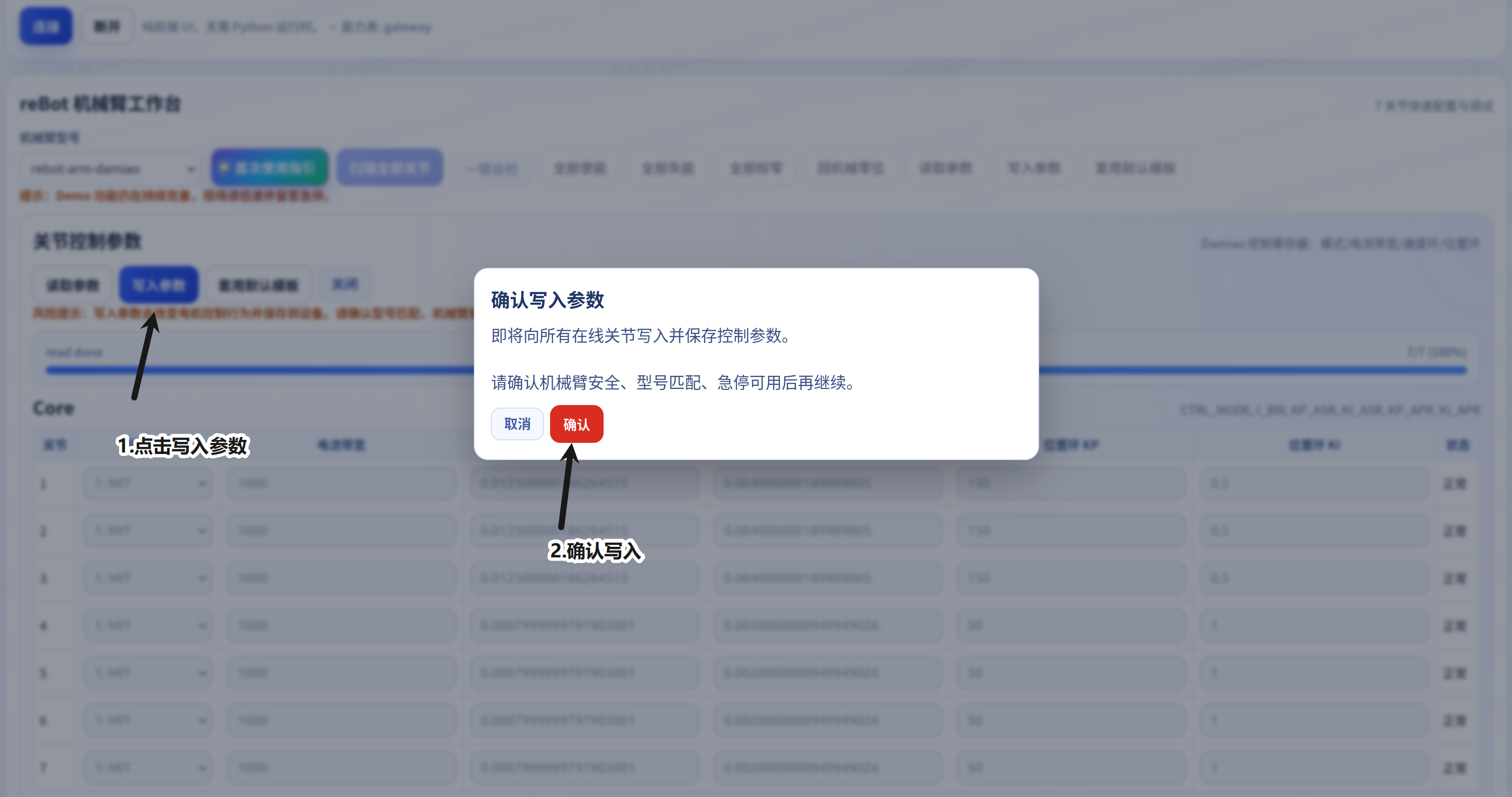

默认电机参数模版
  1. 点击 套用默认模板,此操作会将参数写入电机。
  1. 写入完成后,MotorBridge Studio 会自动回读参数。页面显示“写入后回读校验一致”或无异常警告即表示初始化成功。
