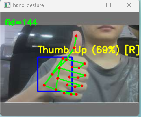

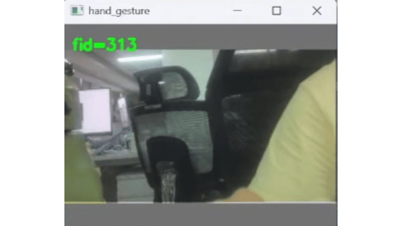

电脑端会显示一个实时视频窗口,包括:
- JPEG 视频流
- 手掌检测框(蓝色矩形)
- 21 个手部关键点(红点 + 连接骨架)
- 手势分类标签(左上角显示手势名称和置信度)
- 左右手信息
电脑端实时手势识别结果
