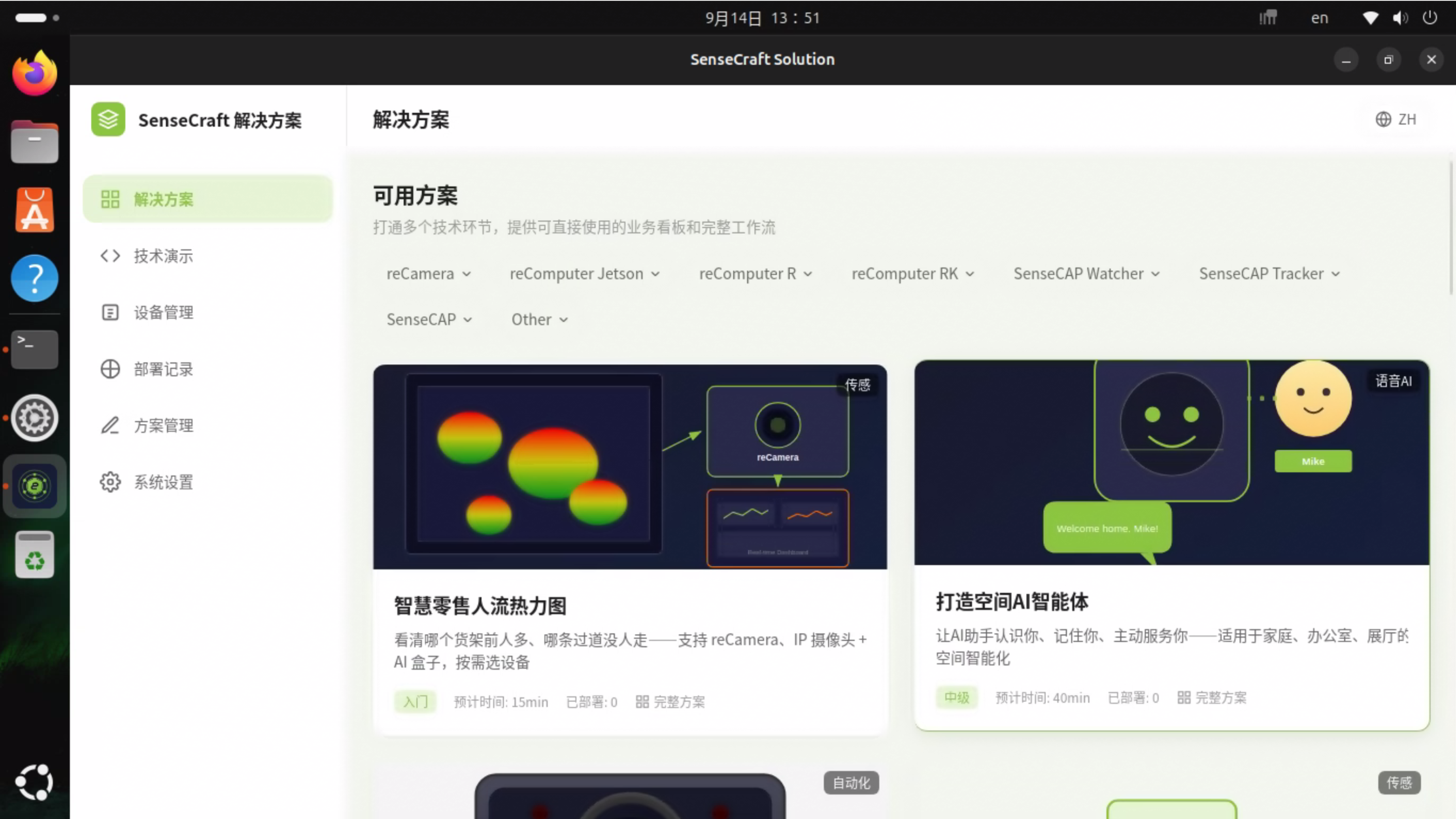

首次启动后会显示 SenseCraft Solution 主界面:

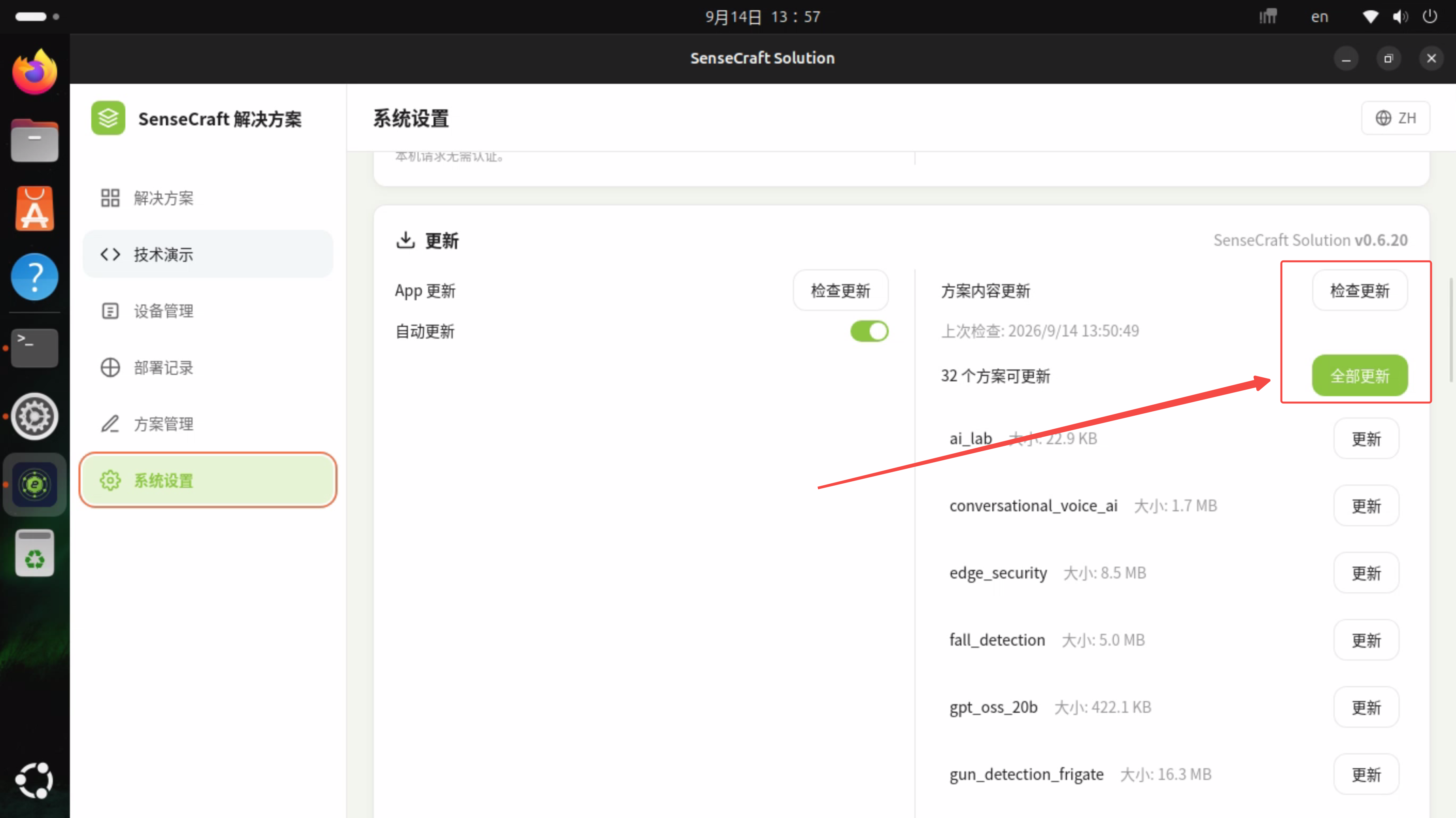

更新 SenseCraft Solution
为确保能看到最新的 ONVIF 方案,请先更新本地方案列表:在左侧菜单选择 系统设置,找到更新选项并完成更新。更新完成后再继续下一步。

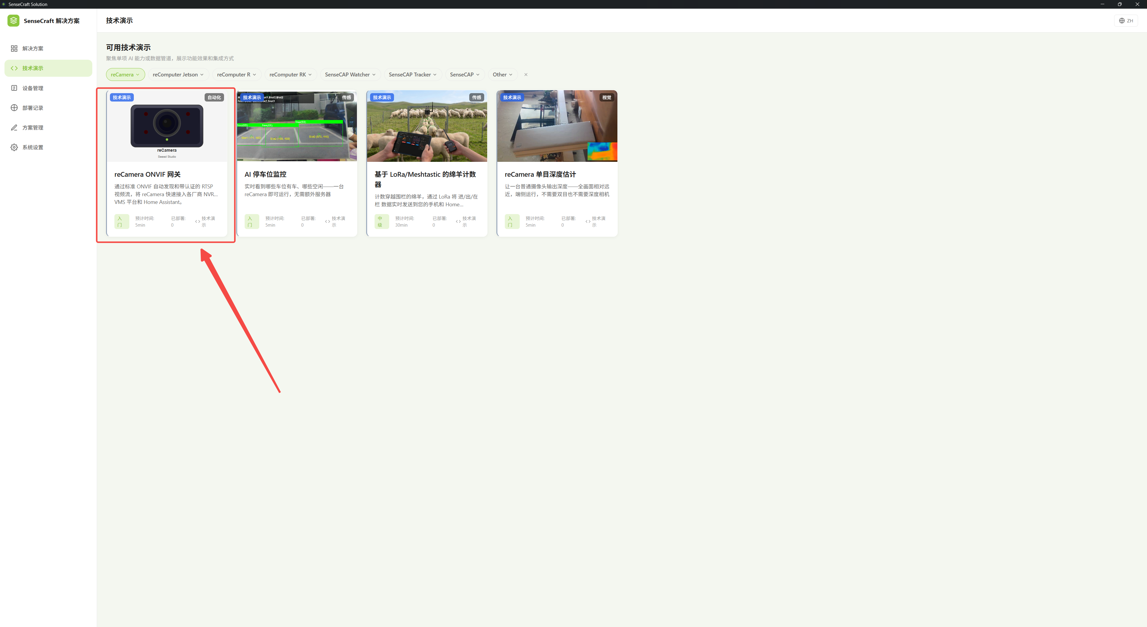

部署 ONVIF 方案
- 在左侧菜单打开 技术演示。
- 在设备筛选中选择 reCamera。
- 找到并打开 reCamera ONVIF 网关 方案。

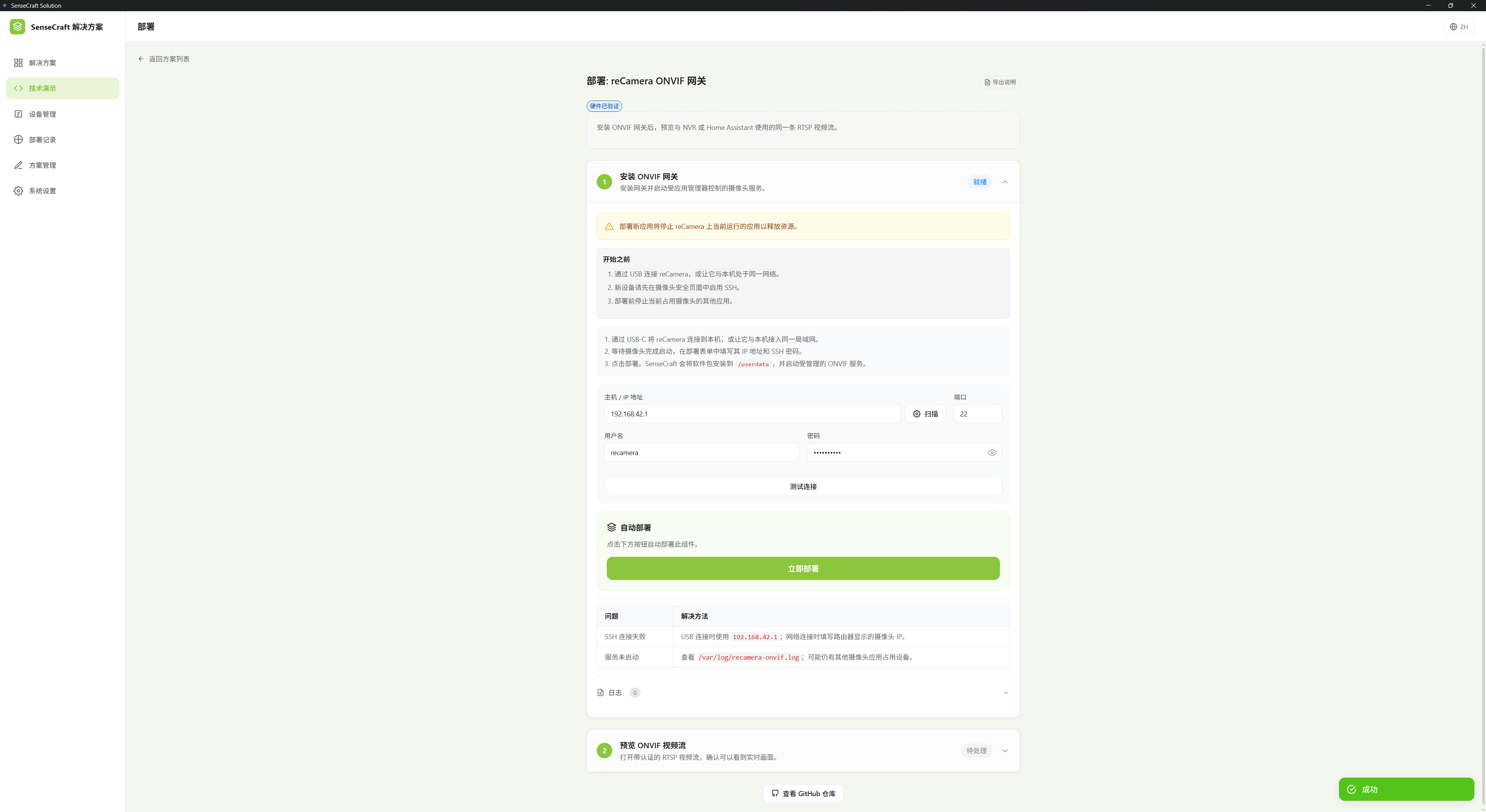

打开方案后,按界面提示选择目标 reCamera 并完成连接配置。
确认设备信息无误后,点击 部署。等待部署任务显示成功;此时 reCamera 已启用 ONVIF 服务,并提供带身份验证的 RTSP 视频流。
