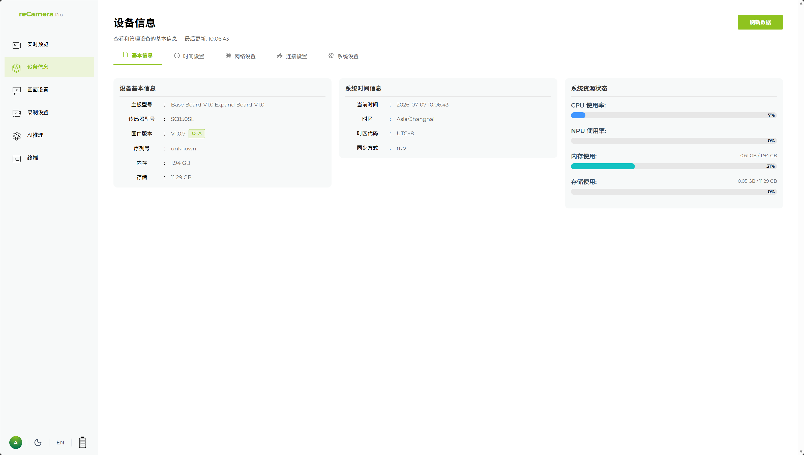

基本信息
可以在这个界面看到设备的硬件和软件的基本信息,还有系统资源的使用情况。

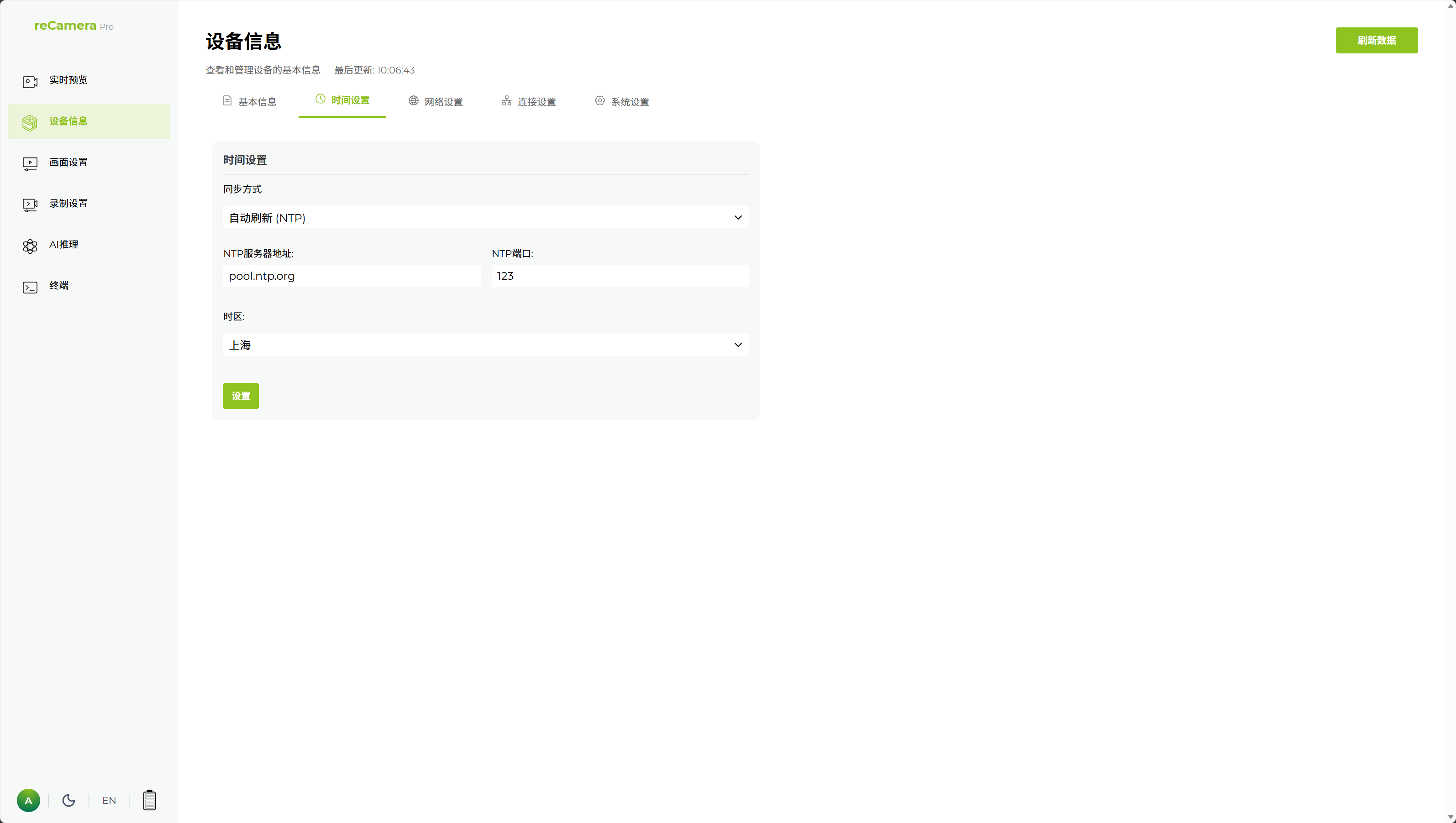

时间设置
这个界面可以设定recamera pro中的系统时间。

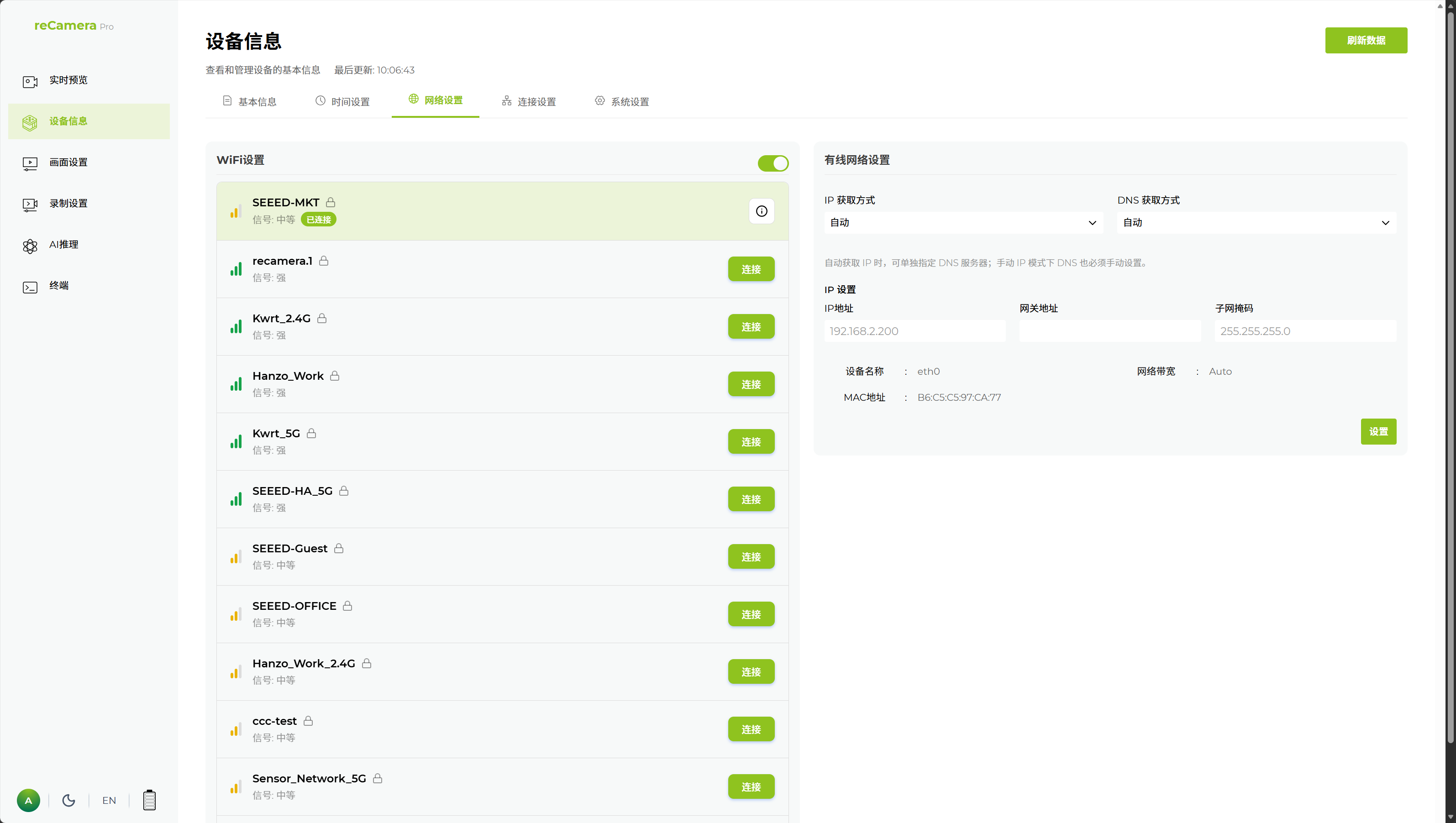

网络设置
recamera pro搭载wifi模块,可以在这个界面设定网络状态。

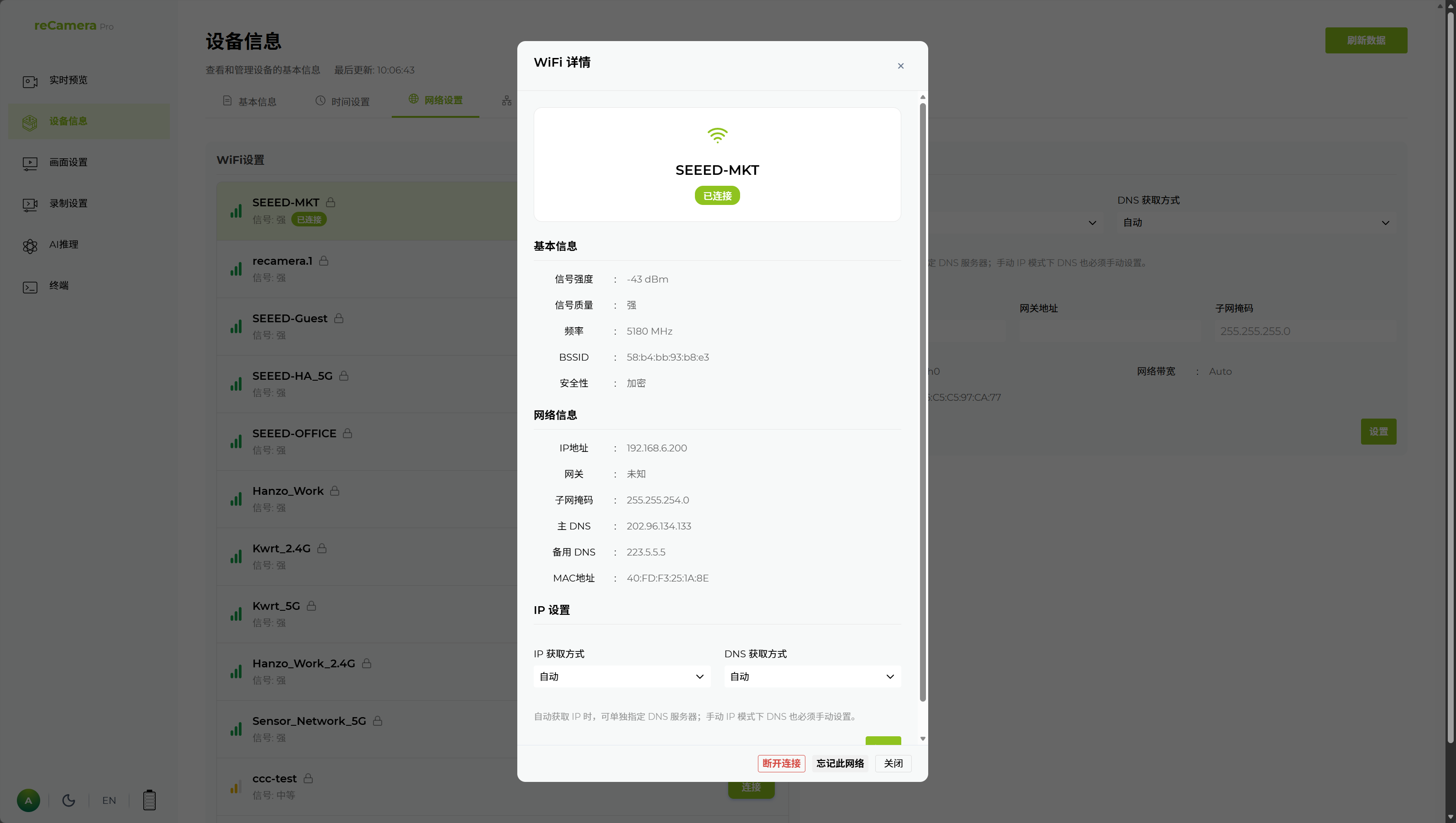

连接上网络之后可以点击连接上的网络右侧的感叹号获取更详细的设备网络信息

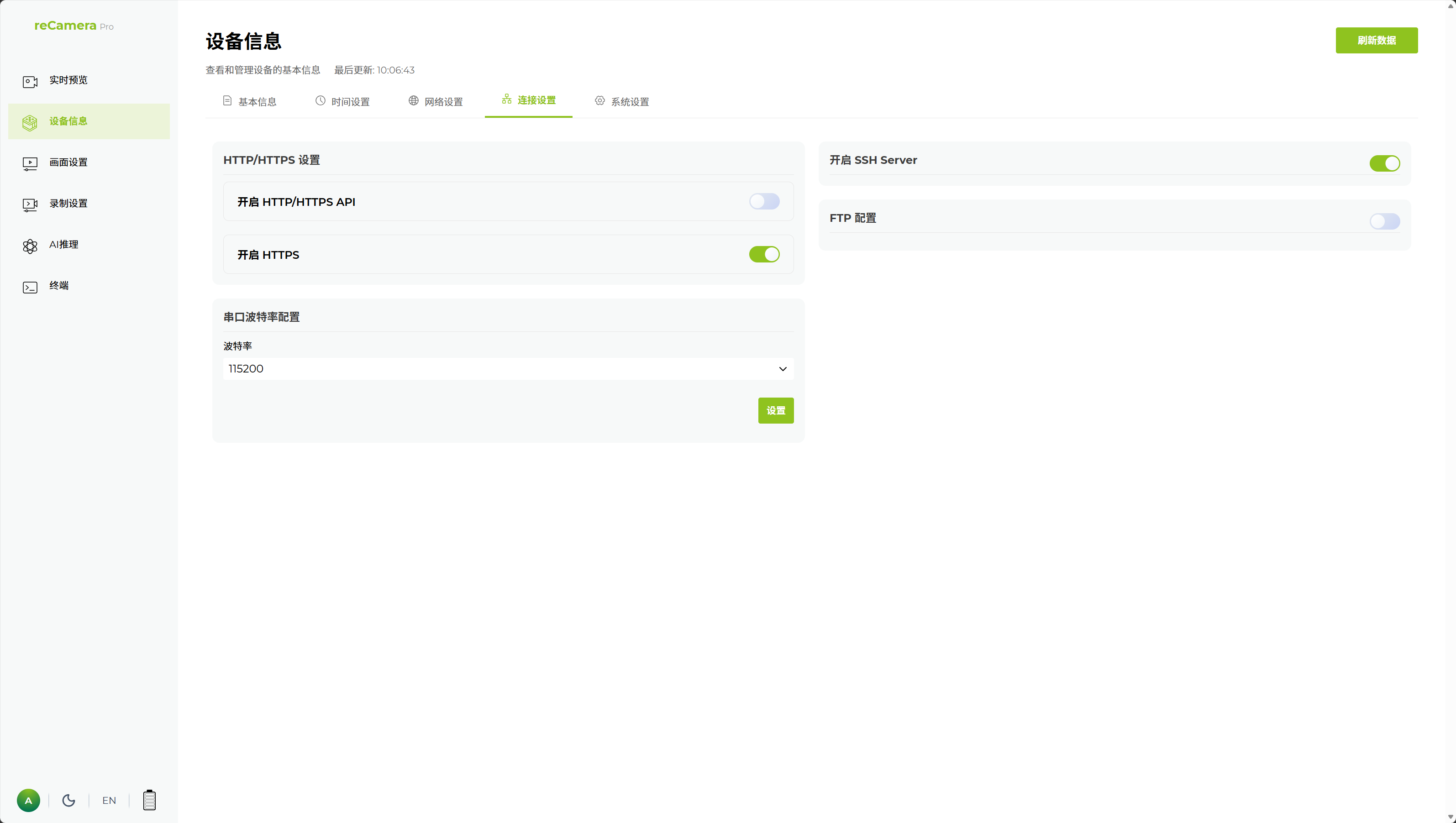

连接设置
在这个界面中,可以配置连接recamera pro的方式,可以自行调节是否可开启ssh远程连接、HTTP设置以及串口波特率。

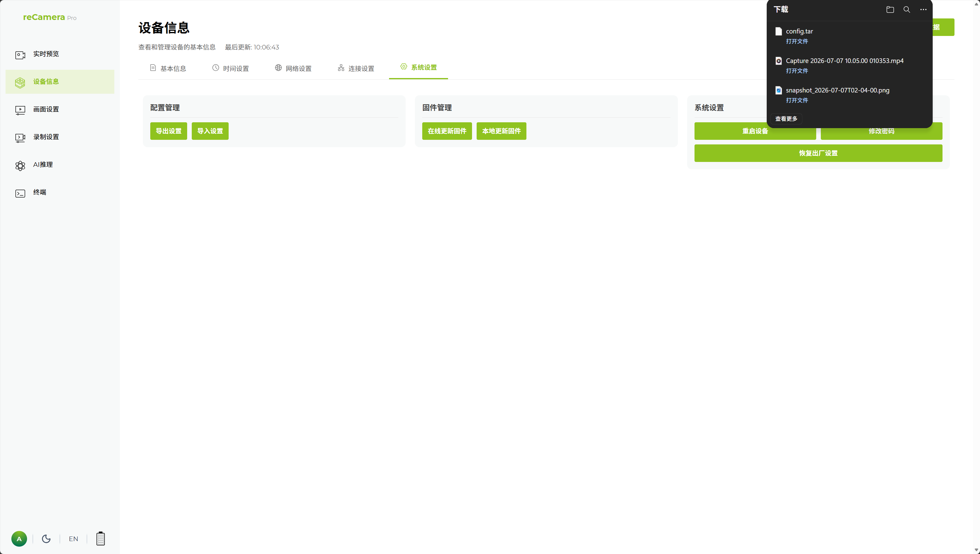

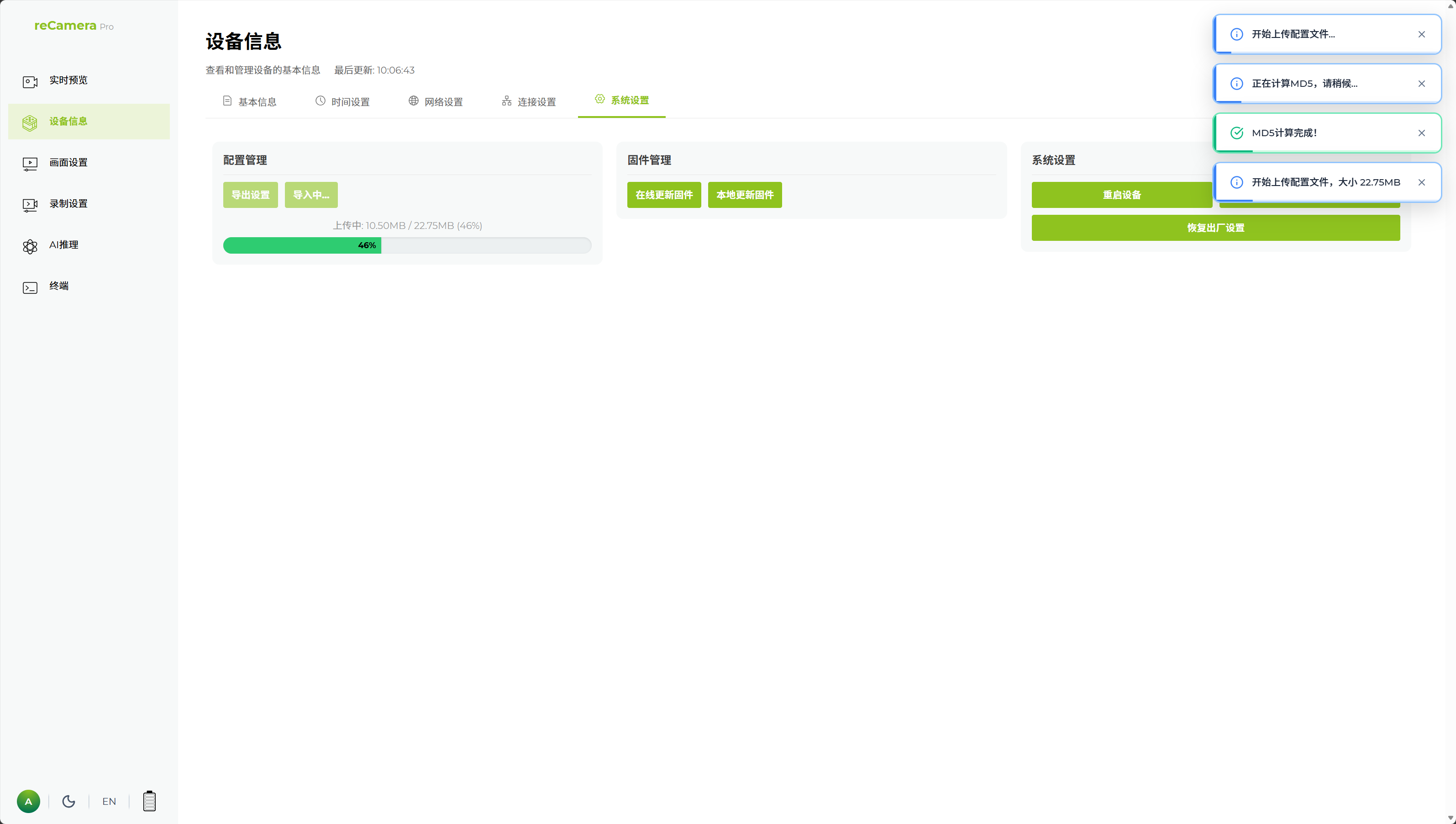

系统设置
在这个界面中可以检测设备的固件版本,选择是否更新新的固件,以及对系统进行重启、修改密码或者是恢复出厂设置。
导出和导入配置
选择导出配置后,浏览器会自动下载一个当前配置的各种设定,方便后续可以快速导入到其他的recamera pro中。
导入配置需要选择一个tar文件导入,也就是和导出配置时候导出的文件后缀名一致,导入之后会自动加载,等待重启之后即可更新为导入的配置的各种信息。
