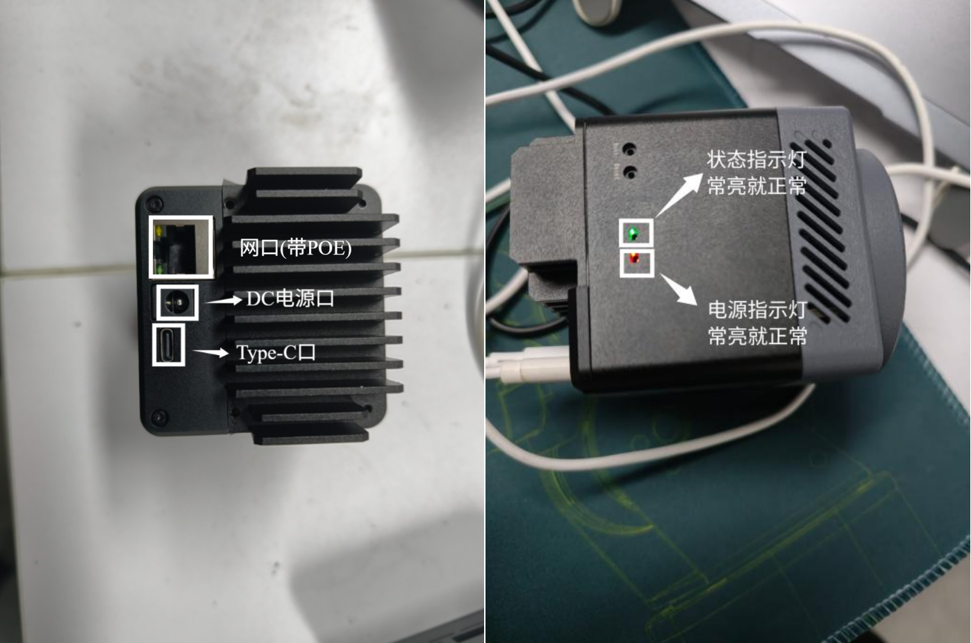

  1. 将 12 V DC 电源线插入设备的电源接口。将 USB Type-C 线的一端连接到 reCamera Pro,另一端连接到你的电脑(下图以 Windows 主机为例)。
  2. 观察状态指示灯:当绿色指示灯常亮时,表示设备已完成启动。
System status light and cable connection diagram
状态指示灯参考​
绿色指示灯显示系统状态;红色指示灯为电源指示灯。
绿色指示灯状态含义
呼吸灯设备正在上电启动
常亮设备运行正常
熄灭异常状态——核心进程未运行
100 ms 闪烁正在进行 OTA 升级
短闪检测到文件系统不干净的 SD 卡
