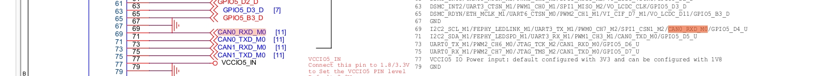

定位 GPIO 引脚​
首先,请参考下图找到你需要的 GPIO 引脚位置:
扩展接口示意图 CAN 引脚示意图
