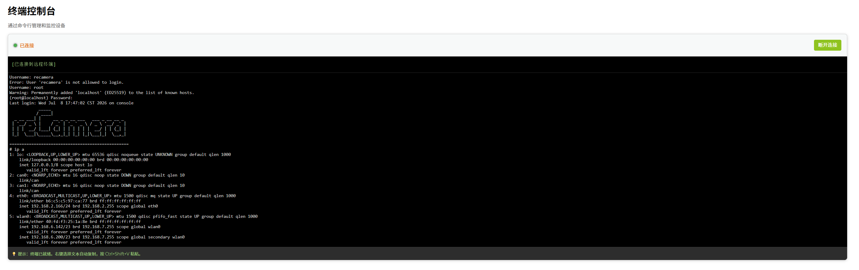

WebUI 终端控制台​
终端控制台允许你直接从 Web UI 登录到 reCamera Pro 系统终端,而无需额外的 SSH 工具。
使用以下默认账号登录:
Username: root
Password: recamera

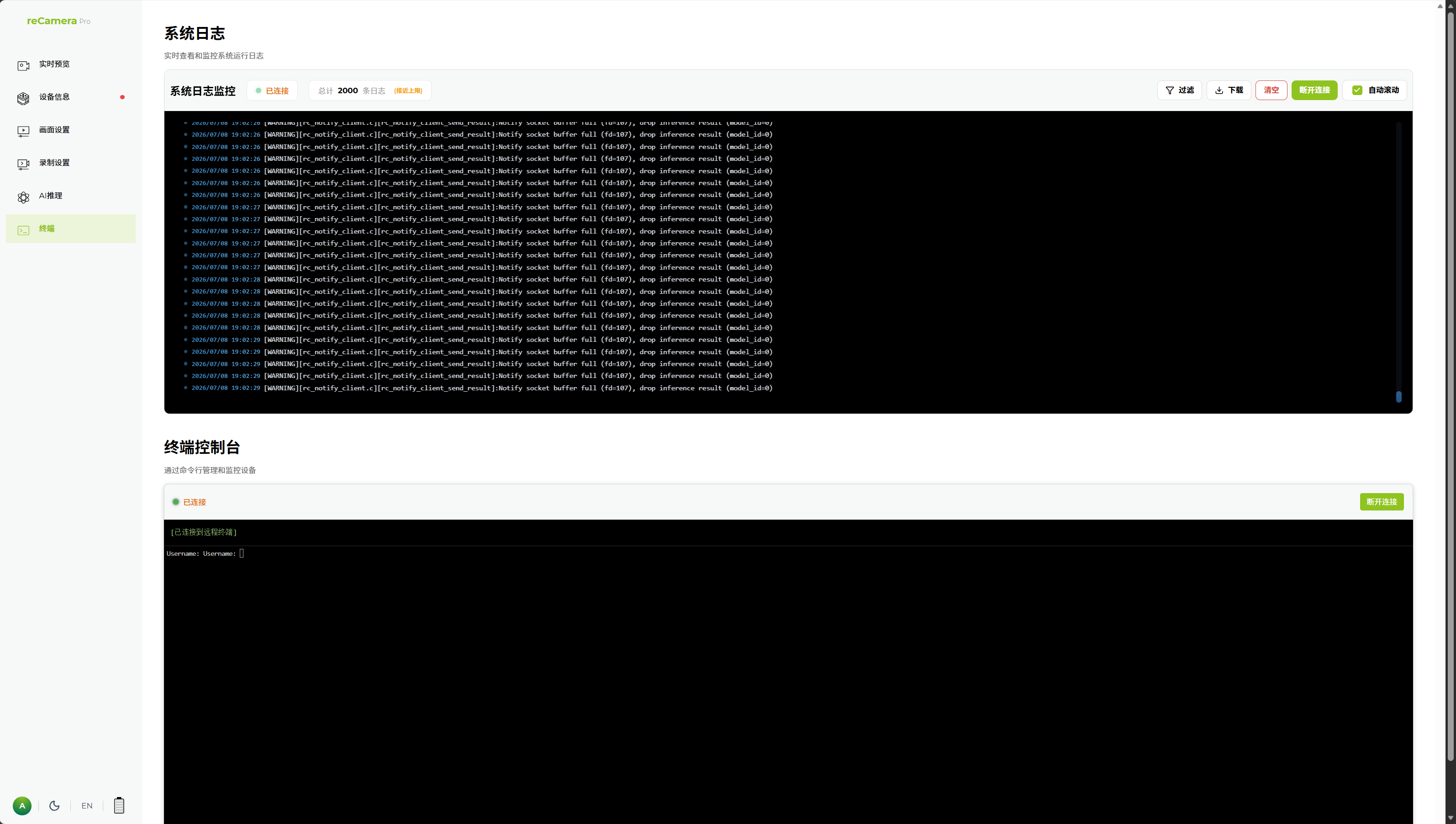

同一 Web UI 页面还提供系统日志视图,用于实时日志查看、过滤和下载——参见 收集日志。
