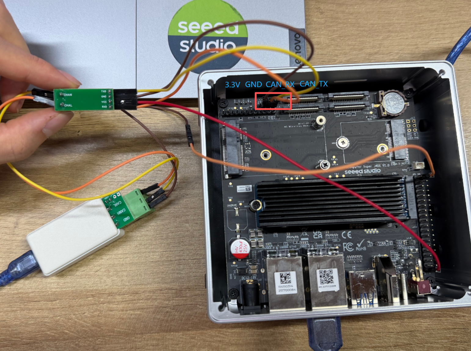

CAN

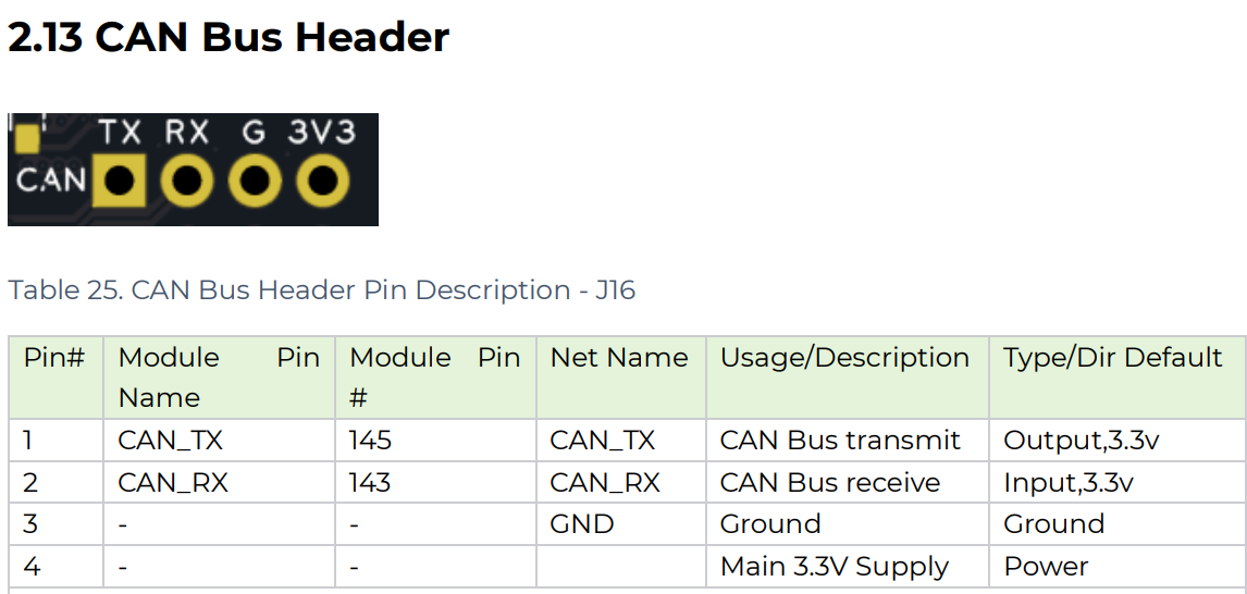

reComputer Super 系列提供了一个 CAN 接口,其中 CAN 信号直接从 SOM 以 TTL/CMOS 电平输出,这是一个非标准差分信号,需要外部 CAN 收发器才能连接到标准 CAN 总线;它支持 CAN FD 帧格式,允许扩展数据长度和更高的数据速率,适用于工业自动化、机器人、汽车原型设计和其他需要可靠实时通信的应用。
硬件连接
请注意连接线的顺序(R OUT ↔ RX,D IN ↔ TX),然后通过 CAN 总线收发器将它们转换为 CAN_L 和 CAN_H。
根据 reComputer Super 数据手册,以相应的方式将 CAN 加热器连接到 CAN 总线收发器,然后将 CAN 总线收发器连接到 USB to CAN Analyzer Adapter,最后连接到 Jetson 进行环回通信测试。

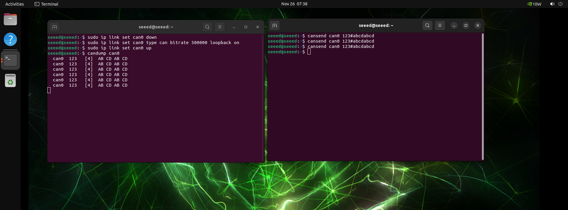

步骤 1. 配置并打开 can0:
sudo ip link set can0 down
sudo ip link set can0 type can bitrate 500000
sudo ip link set can0 up
步骤 2. 通信测试。 打开一个终端来接收信号。
candump can0
步骤 3. 打开另一个终端来发送信号。
cansend can0 123#abcdabcd
