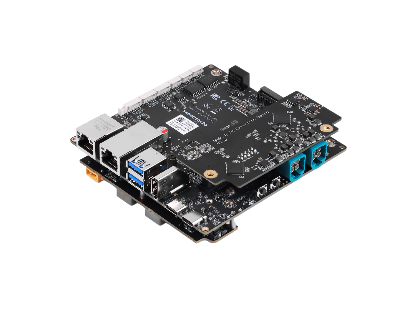

reComputer Mini J501 搭载 Robotics J501 Mini 载板 和 NVIDIA Jetson AGX Orin 模块(32GB/64GB),在紧凑的工业外壳中可提供高达 275 TOPS 的 AI 性能。载板提供双以太网、USB 3.2、DisplayPort 以及包括用于 Wi‑Fi/BT 的 M.2 Key E 在内的 M.2 扩展插槽。
reComputer Mini J501 carrier board for Jetson AGX Orin
有关设备规格、JetPack 刷机和接口使用,请参阅 Robotics J501 Mini 载板硬件与入门指南。

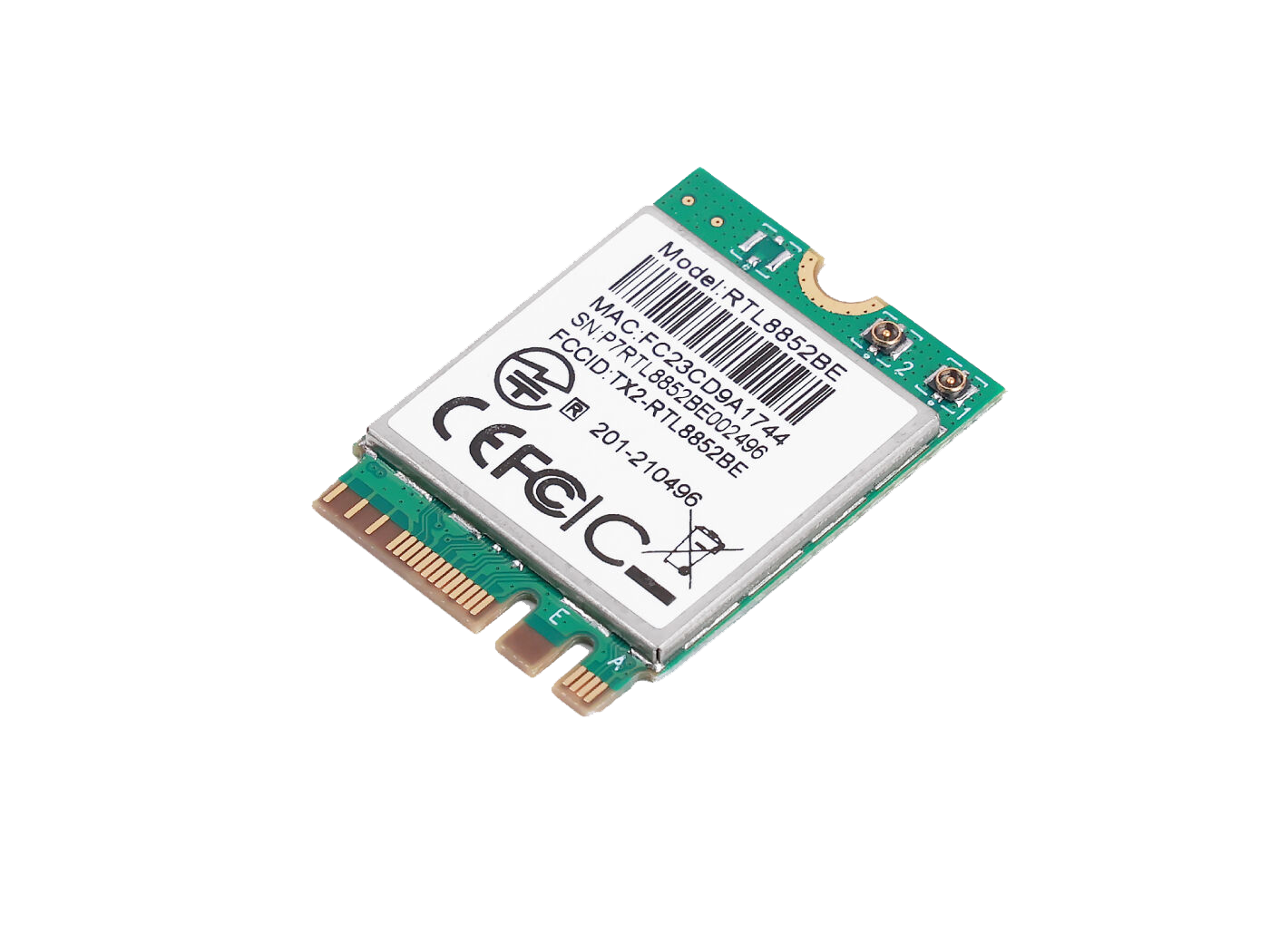

我们建议使用与 Jetson 兼容的 Realtek M.2 Key E Wi‑Fi/BT 模块(例如 RTL8852BE)。
Realtek M.2 Key E WiFi and Bluetooth module for Jetson

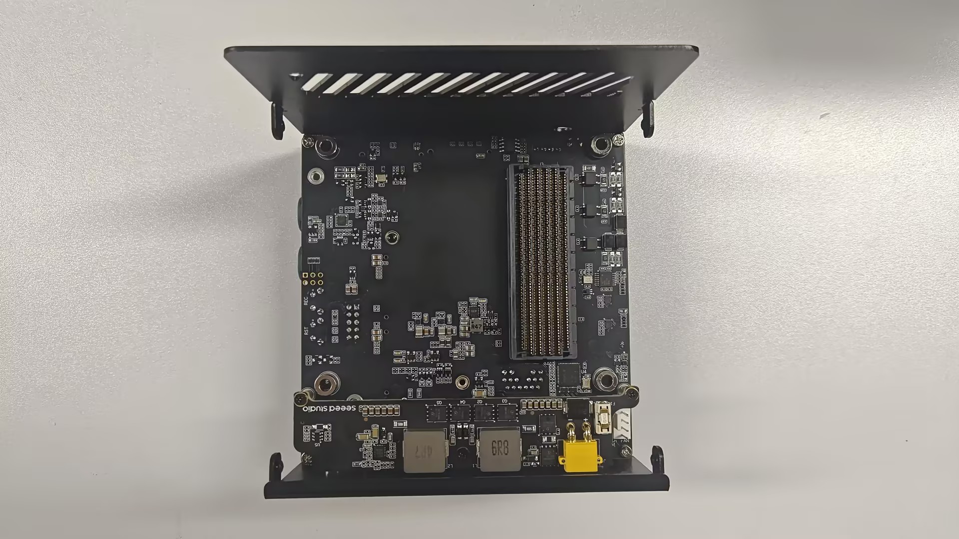

步骤 2. 拆下外壳顶部盖板。
reComputer Mini J501 with top enclosure cover removed

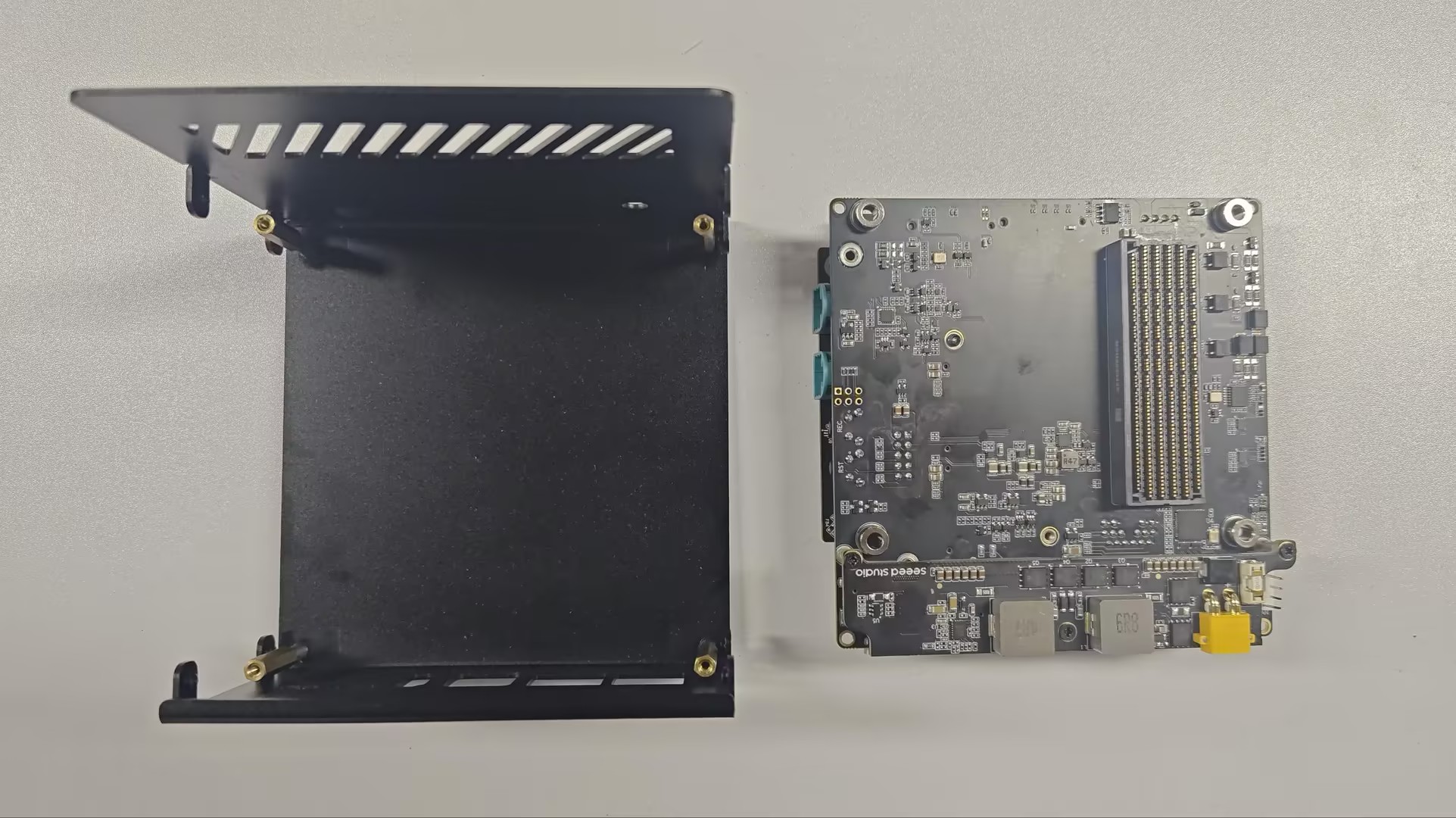

步骤 3. 拆下主载板。
卸下载板上 四个角上的安装螺丝(如下图红色标记)。
Four corner mounting screws on the J501 carrier board marked in red
  • 小心地将载板从机箱中抬起并取出。
  • 将载板放置在干净的绝缘表面上。
J501 carrier board removed from the chassis and placed on a work surface

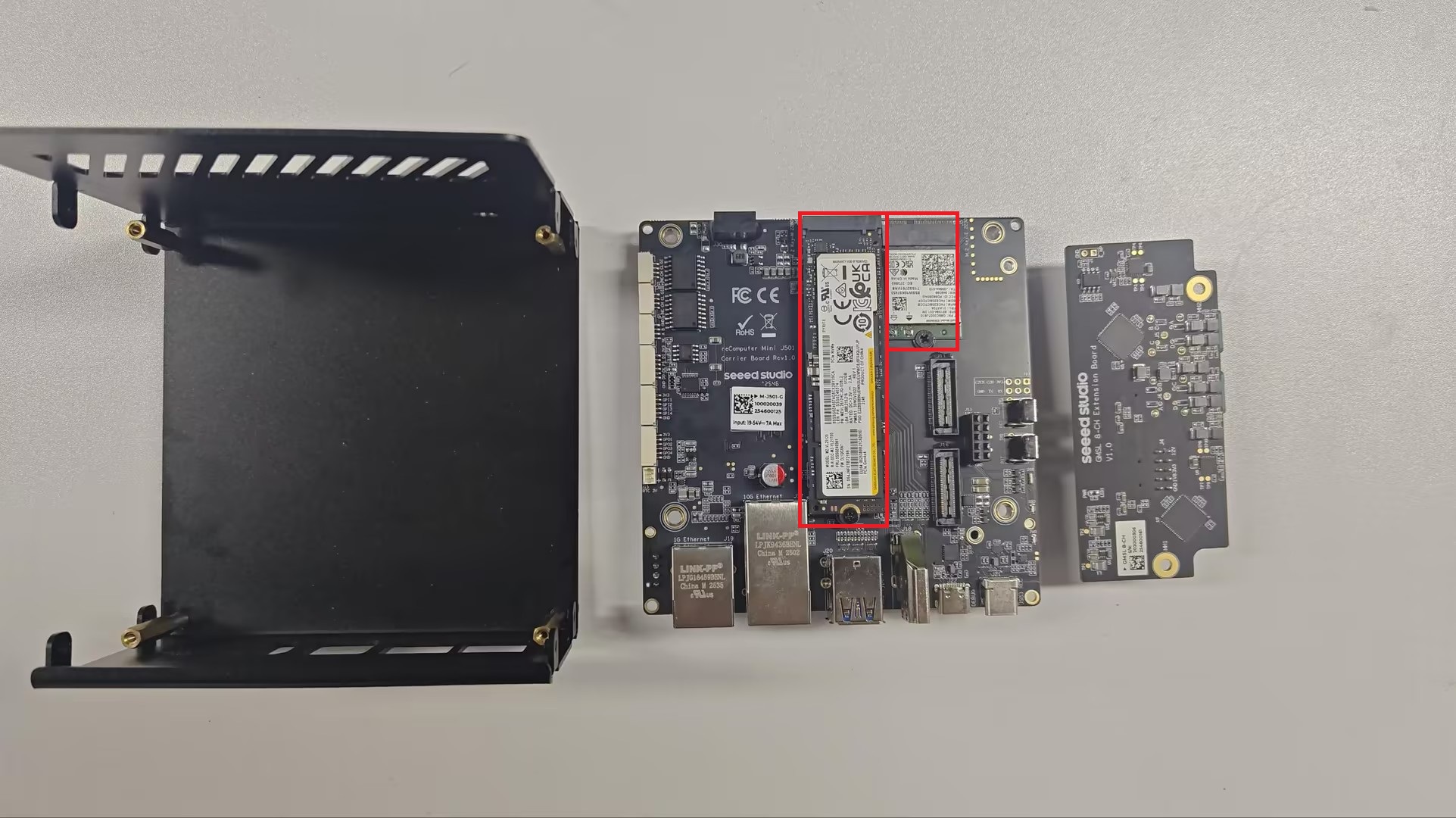

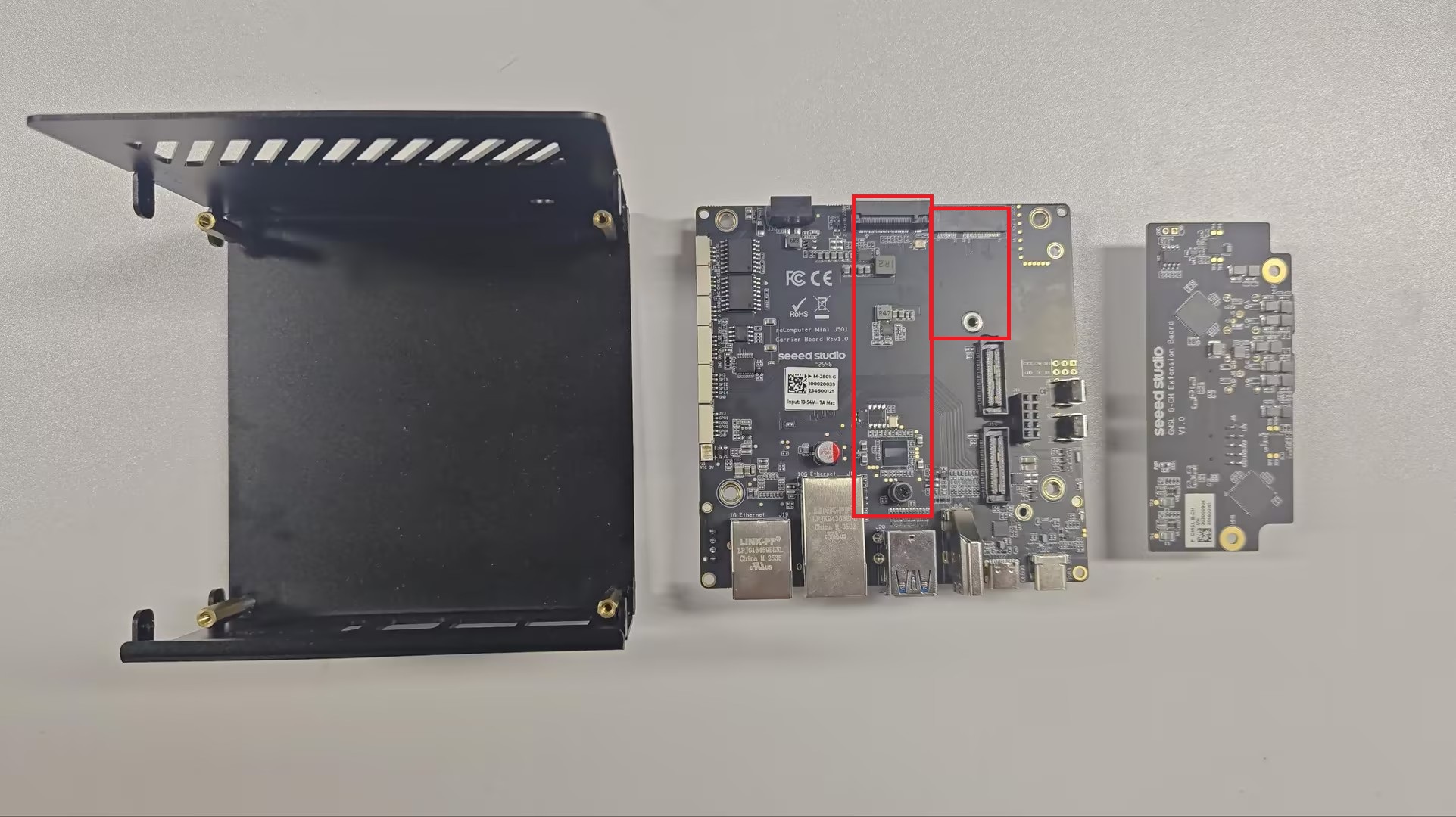

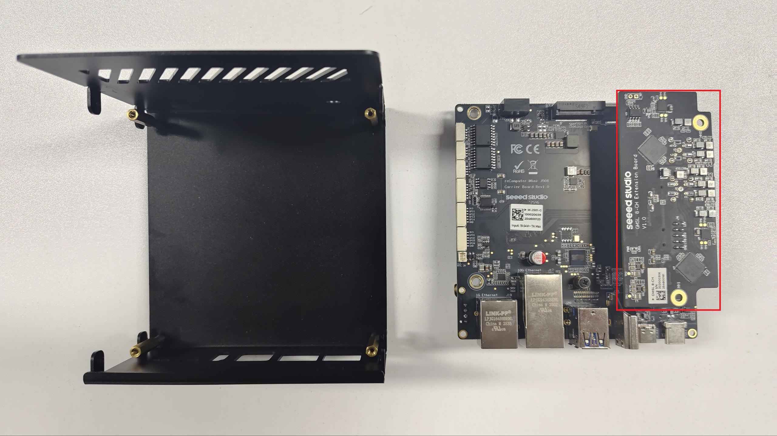

步骤 4. 拆下后部扩展板(仅在安装 Wi-Fi 时需要)。
将载板翻转,使底面朝上。后扩展板通过板对板连接器固定在背面,并挡住了 M.2 Key E 插槽的访问。如果你只是在 M.2 Key M 插槽中更换 NVMe SSD,则可跳过此步骤。
J501 carrier board flipped over with rear expansion board still attached via board-to-board connectors
  • 轻轻将后扩展板从载板连接器上拔下。
  • 将后扩展板放在一旁备用。
现在可以访问 M.2 Key E(WiFi/BT)插槽。下面的步骤介绍 Wi-Fi 模块的安装。
M.2 Key E WiFi slot behind the rear expansion board area and M.2 Key M NVMe SSD slot accessible on the back of the J501 carrier board
