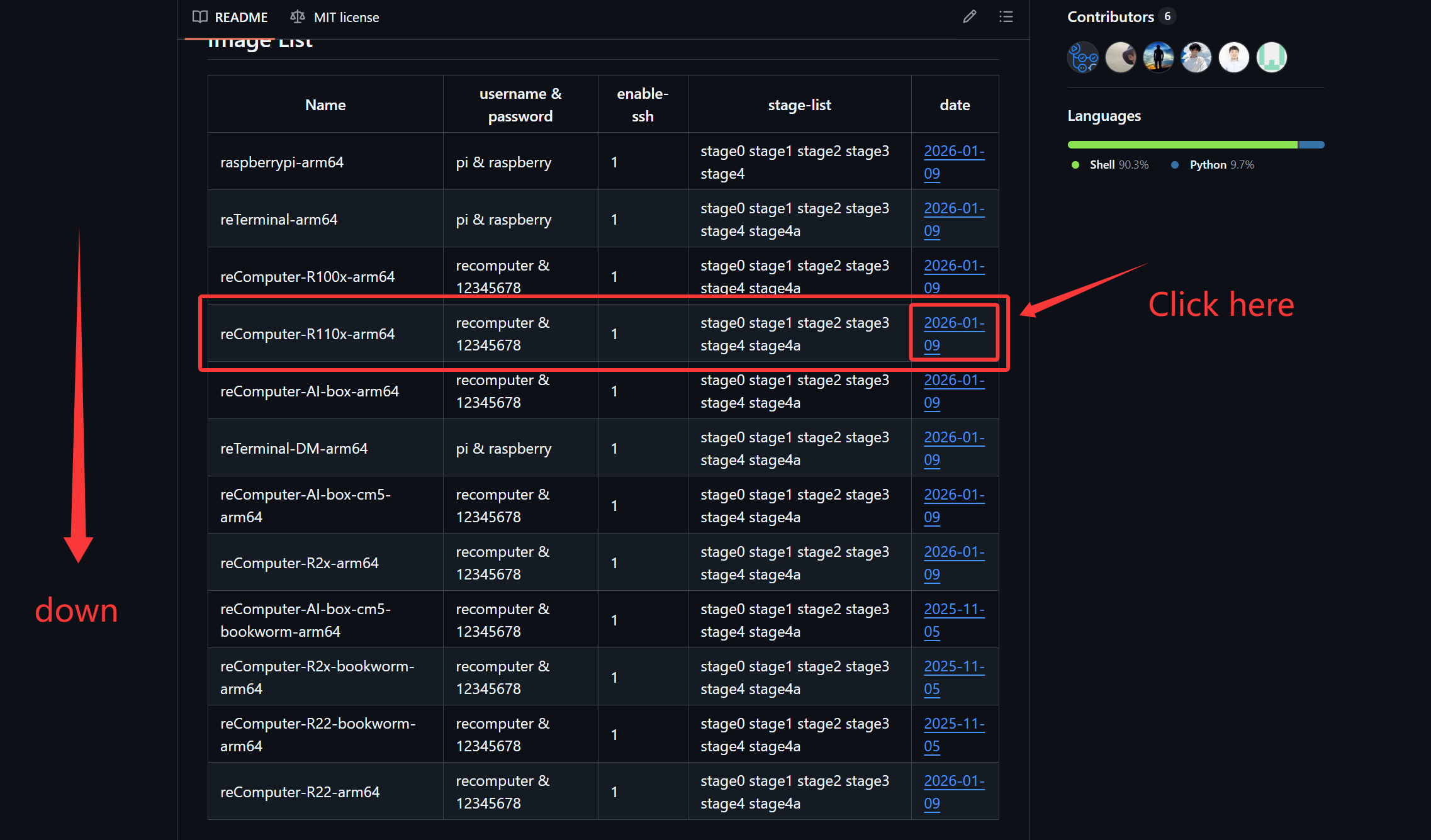

  • 步骤 4. 点击这里从 Seeed 下载适配 reComputer R1100 设备的最新官方镜像,其中已预装相应驱动。

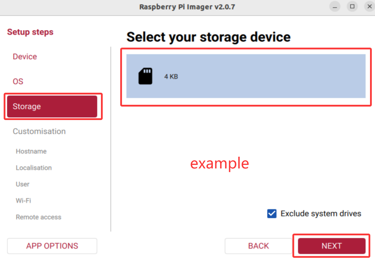

  • 步骤 8. 点击 CHOOSE STORAGE 并选择已连接的 eMMC 驱动器
pir

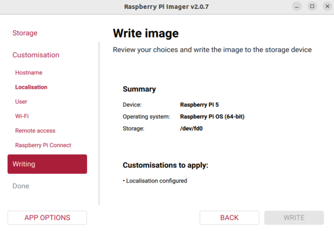

  • 步骤 9. 最后点击 WRITE
pir
请等待几分钟,直到刷写过程完成。

  • 步骤 11. 点击 CHOOSE STORAGE 并选择已连接的 eMMC 驱动器

  • 步骤 12. 点击 CHOOSE STORAGE 并选择已连接的 eMMC 驱动器
  • 步骤 13. 最后点击 NEXT 和 YES
pir
请等待几分钟,直到烧录过程完成。 结果如下所示:
pir
