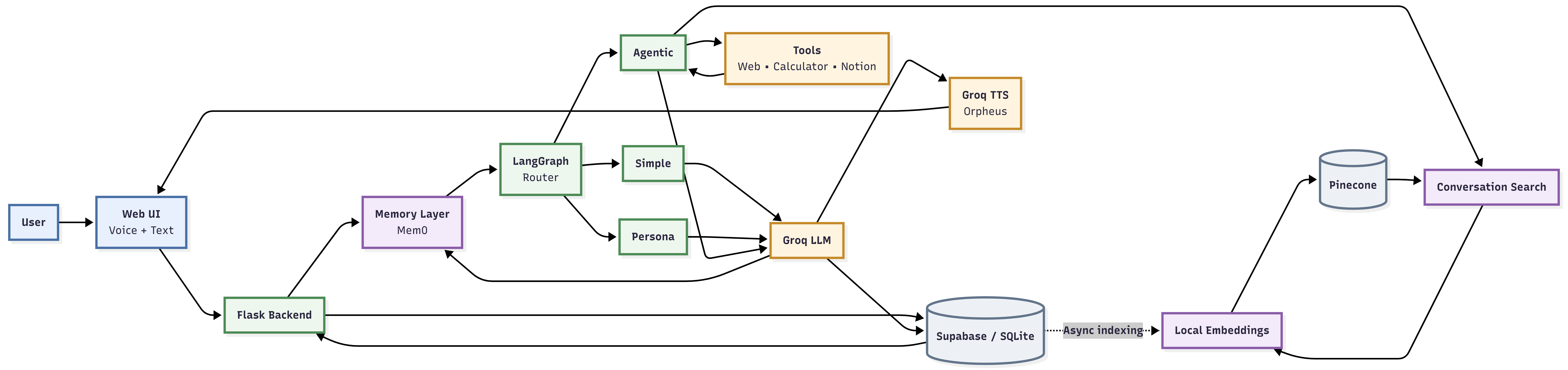

整个流水线一览:
pir
有三个核心理念让这一切运转起来:
  • 一个路由器会将每个请求分类到三条路径之一。
  • 这些路径上的某个智能体可以调用工具(网页搜索、计算器、Notion、历史对话搜索)。
  • 向量存储 + 记忆层让智能体可以回忆你的历史对话和长期事实。

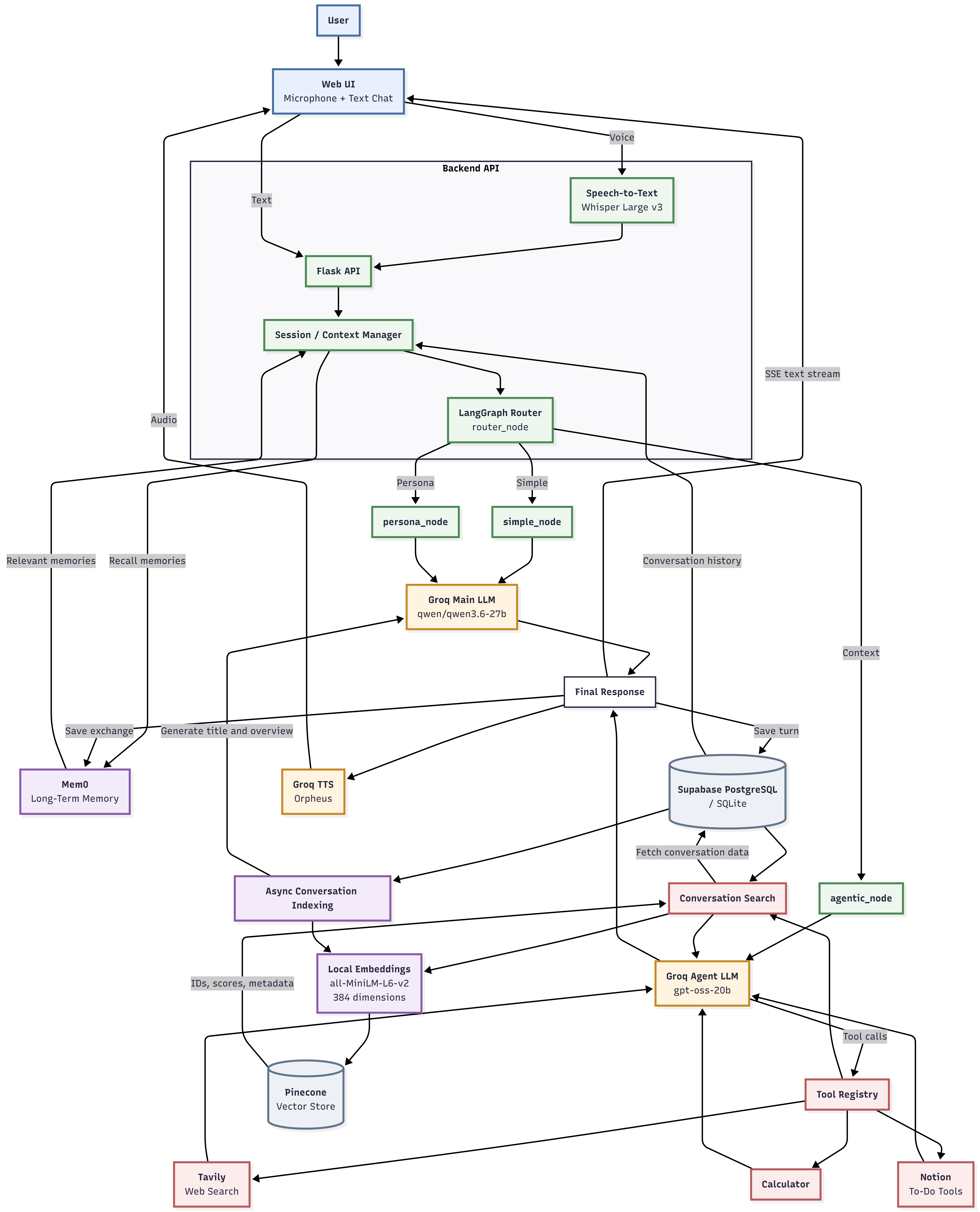

2. 系统架构图​
pir
各个组件的组合方式如下:
  • Flask 是 API 表层(聊天、流式、语音、TTS)。
  • LangGraph 是状态机,用来路由请求并运行选定的节点。
  • Groq 提供 LLM、语音转文本(Whisper)和文本转语音(Orpheus)。
  • Mem0 提供长期记忆;Pinecone + 本地向量嵌入提供历史对话搜索。
  • Supabase(带 SQLite 兜底)存储会话、消息和摘要。

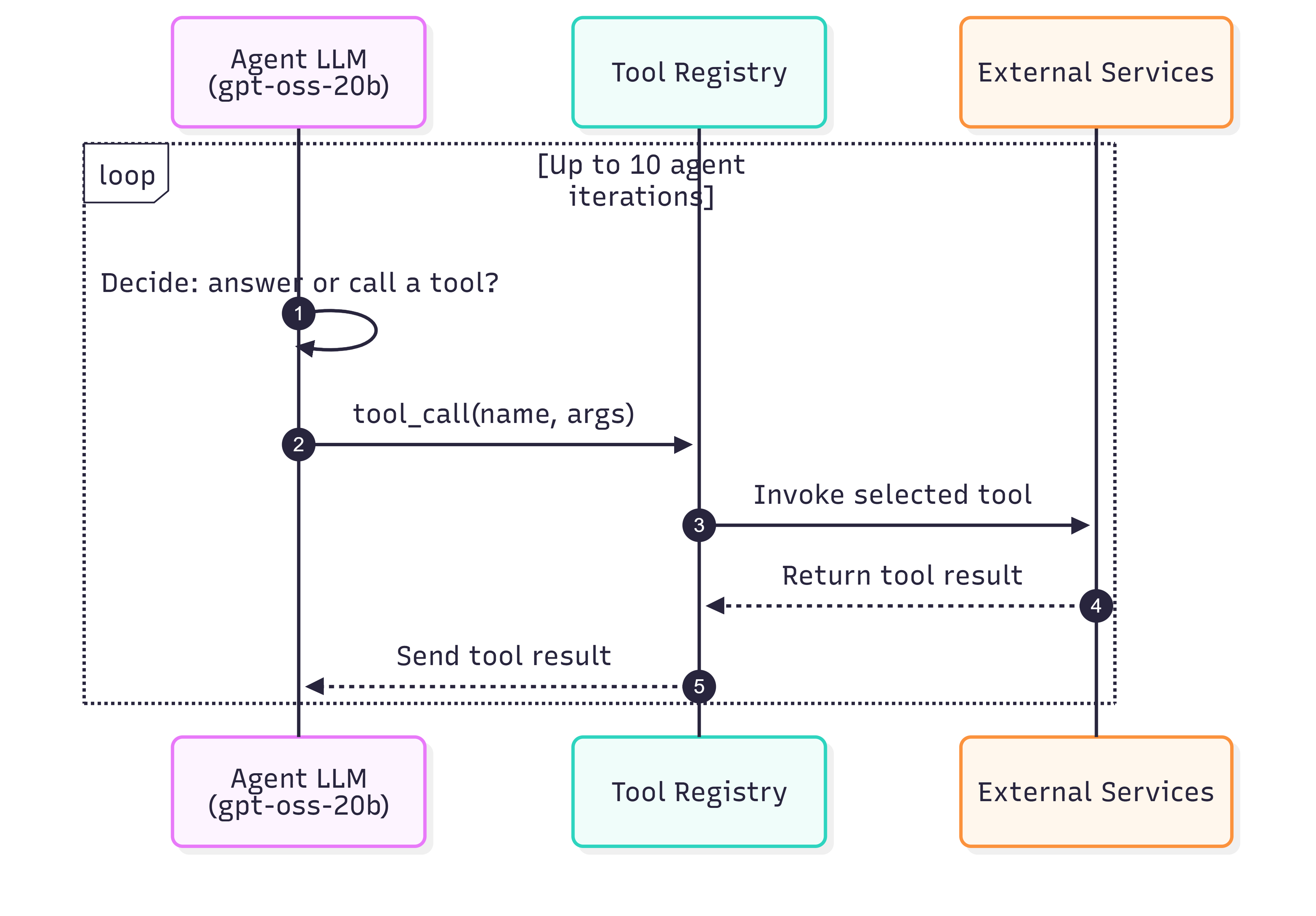

context 路径使用 LangChain 的 create_agent(backend/graph/nodes/agentic.py)。循环大致如下:
pir
值得注意的细节:
  • 智能体会被缓存,只有在工具签名发生变化时才会重建(_get_agent)。
  • 重试逻辑:最多 MAX_RETRIES = 3 次尝试;短暂的 tool_use_failed 错误会在休眠 1 秒后重试。
  • 保护栏:递归深度上限为 MAX_AGENT_ITERATIONS = 10。如果达到上限,智能体会返回一条固定的“我达到上限……”消息,而不是崩溃。
  • system prompt 会告诉模型尽量减少工具调用次数,一旦信息足够就尽快回答。
  • 在 SSE 流式传输期间,每次工具调用都会作为 thinking 事件({"tool": "web_search"})暴露给 UI。

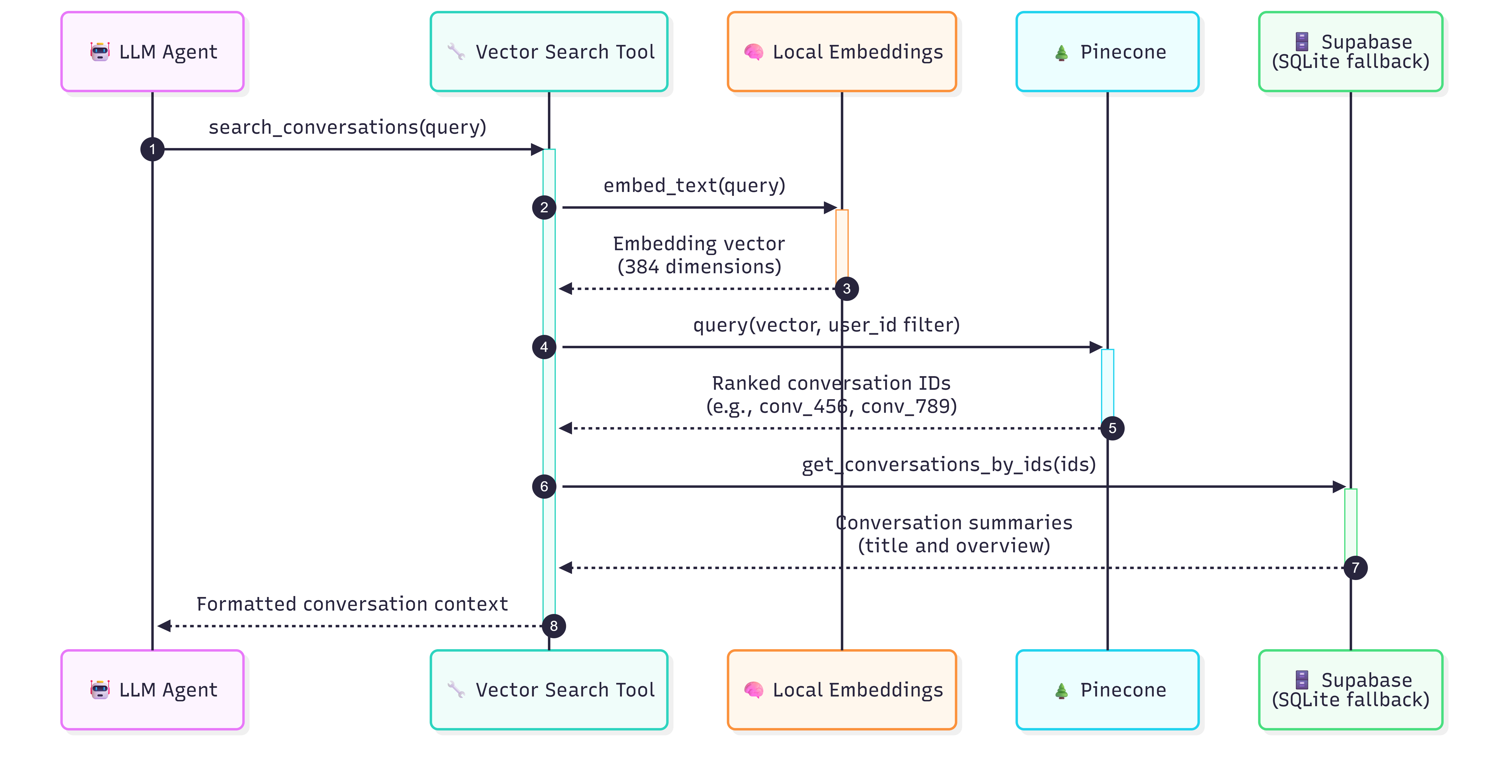

当智能体调用 search_conversations 时,流程如下:
关键点:
  • 查询会使用同一个本地模型进行嵌入,然后在搜索时加上 user_id 过滤条件,这样用户只能看到自己的会话。
  • 匹配结果返回 id + 分数 + 元数据;完整摘要会通过 id 从关系型存储中拉取。
  • 匹配结果会带上相似度分数进行格式化,以便智能体判断相关性。

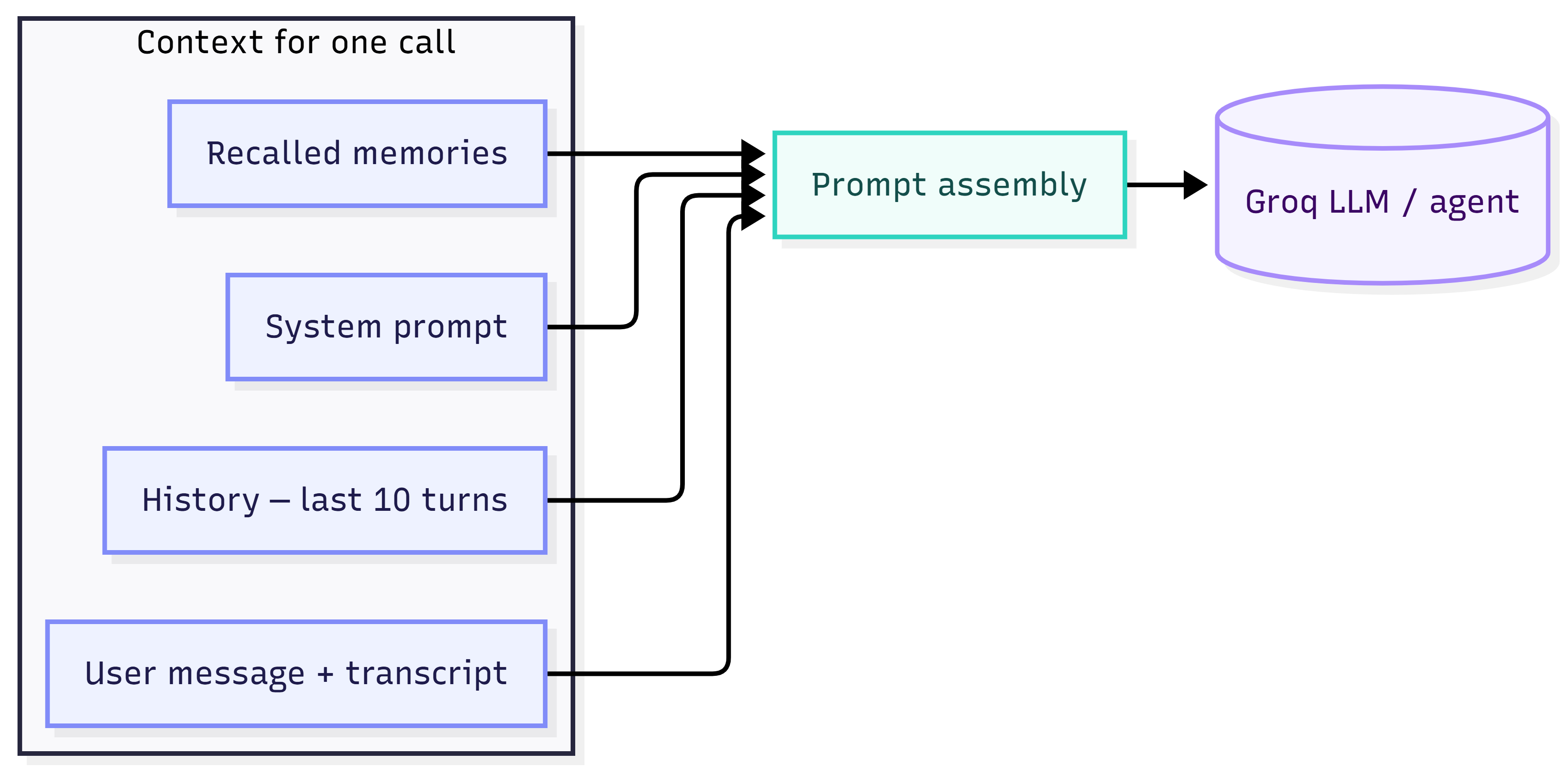

上下文窗口​
为 LLM 组装的上下文刻意保持精简且分层:
组件来源大小
系统提示每条路径的常量(simple/persona/agent SYSTEM_PROMPT)固定
会话历史get_recent_messages(conversation_id, 10)最近 10 轮(10 条用户 + 10 条助手消息),按时间顺序
召回的记忆Mem0 recall(),取前 5 条,已过滤最多 5 条记忆
当前用户消息format_memories(...) + transcript当前请求
pir
说明:
  • 历史来自关系型存储,而不是向量存储(向量存储保存的是摘要,而不是每轮对话)。
  • 记忆以内联方式注入到用户消息中,因此模型会将它们视为“你过去对话中的相关上下文”。
  • agent 路径将消息构建为 [history..., ("user", memories + transcript)],并允许 agent 使用工具进行循环。
