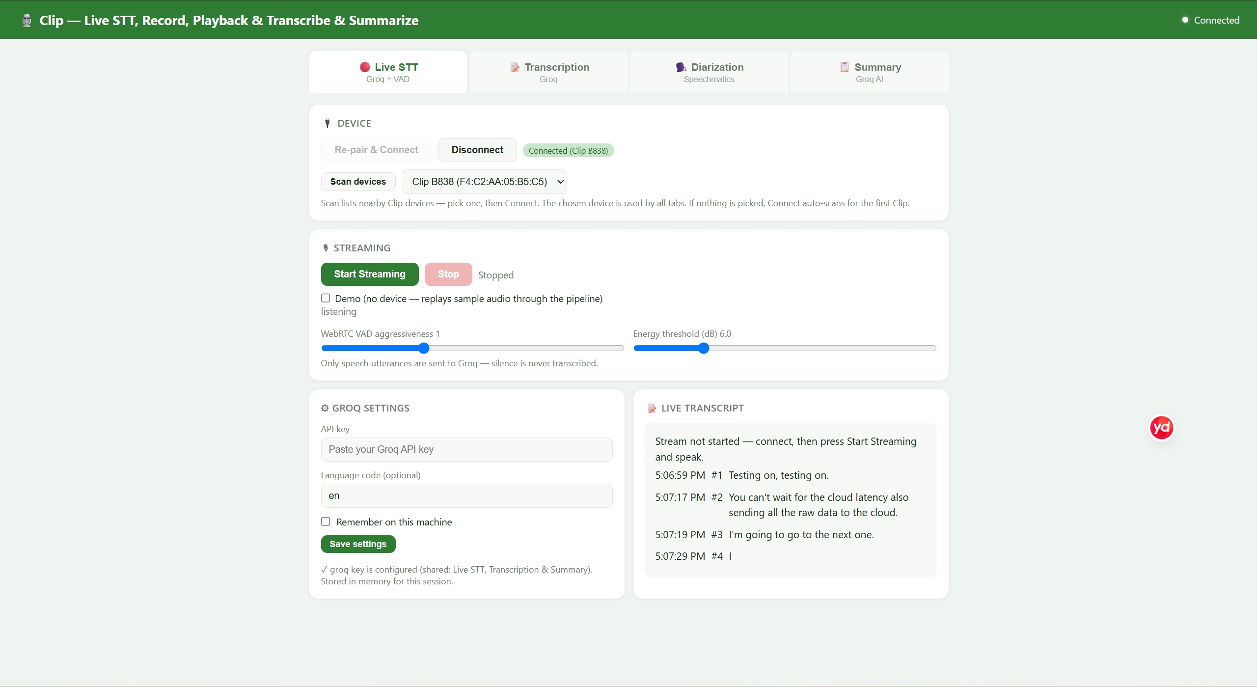

Live STT(RTC 流式传输)​
pir
顶部的设备卡在所有选项卡之间共享——扫描附近的 Clip,从下拉列表中选择你的设备,然后点击 Connect。如果 Connect 在 Windows 上因 BLE 配对错误而失败,请使用 Re-pair & Connect 清除失效的绑定关系。
  1. 在 Live STT 设置卡片中添加你的 Groq API key。
  2. Connect 到 Clip(BLE 自动扫描,或从扫描结果中选择的设备)。
  3. 按下 Start Streaming。开始说话——每个话语(语音后跟随静音)都会被转写,并实时显示在转写框中。指示器会显示 listening / SPEAKING。
  4. 调整 WebRTC VAD aggressiveness(0–3)和 energy threshold (dB) 滑块,以微调静音被过滤的“激进程度”。
  5. 按下 Stop 以刷新任何未完成的话语并结束流。
手边没有硬件?勾选 Demo (no device)——打包的 Opus 数据包会通过完全相同的 decode → VAD → Groq 流水线回放,这样你可以先验证密钥和参数设置。
