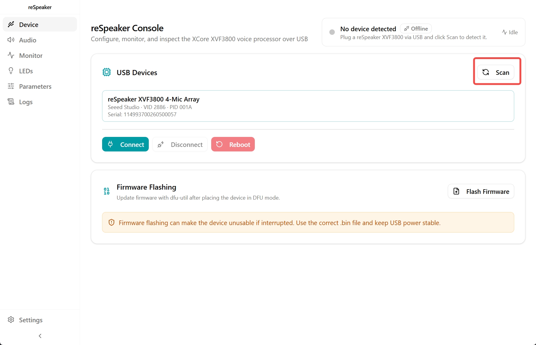

安装 DFU Util
dfu-util 是一个通过 USB 进行设备固件升级的命令行工具。
- Windows
- macOS
- Linux
下载
dfu-util-0.11-binaries.tar.xz并解压,例如解压到D:\dfu-util-0.11-binaries\win64\
下载链接 -
将
dfu-util.exe的路径添加到系统的Path变量中:
My Computer > Properties > Advanced > Environment Variables > Path -
打开 Command Prompt(
cmd)并验证安装:
dfu-util -V
- 连接 ReSpeaker XVF3800 并检查设备是否被检测到:
dfu-util -l
如果你看到:
Cannot open DFU device 2886:001a ... (LIBUSB_ERROR_NOT_SUPPORTED)
请继续执行下面的驱动安装步骤。
- 安装 Zadig
- 打开 Zadig →
Options > List All Devices - 选择
reSpeaker 3800或reSpeaker XVF3800 4-Mic Array - 安装 WinUSB 驱动
- 重新上电设备
- 再次运行
dfu-util -l以确认检测成功。

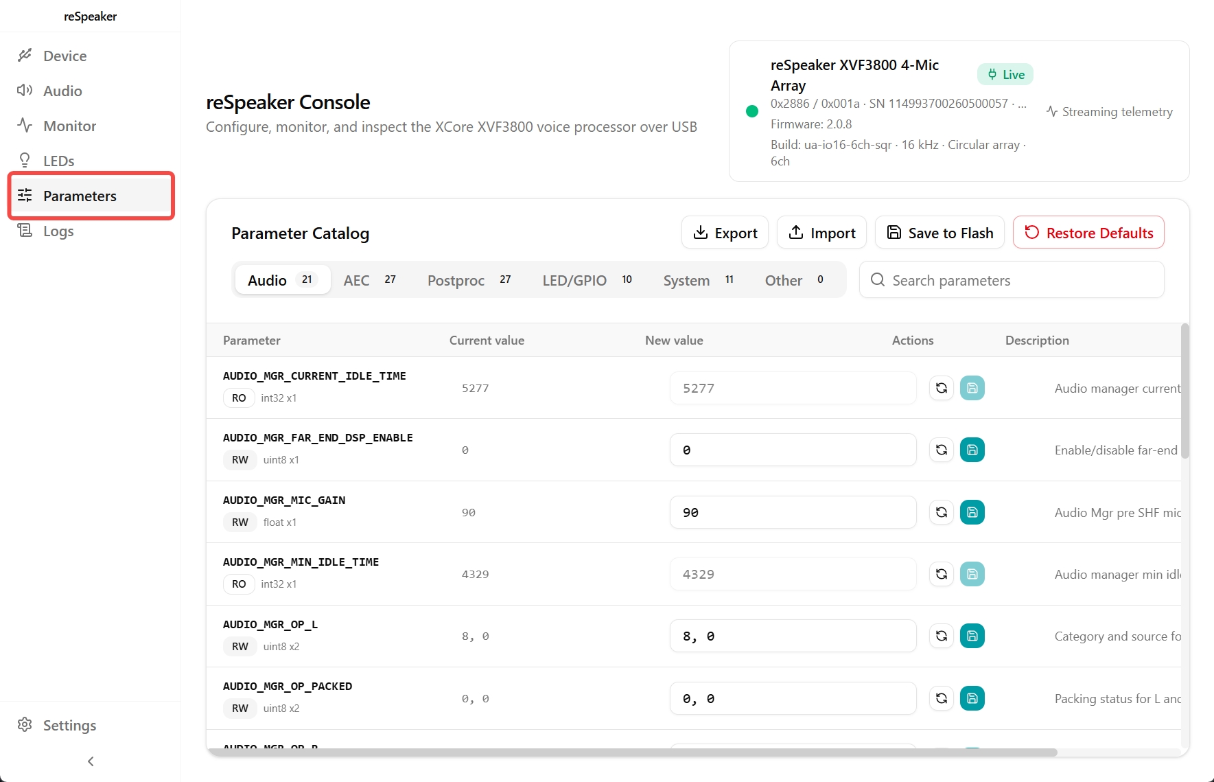

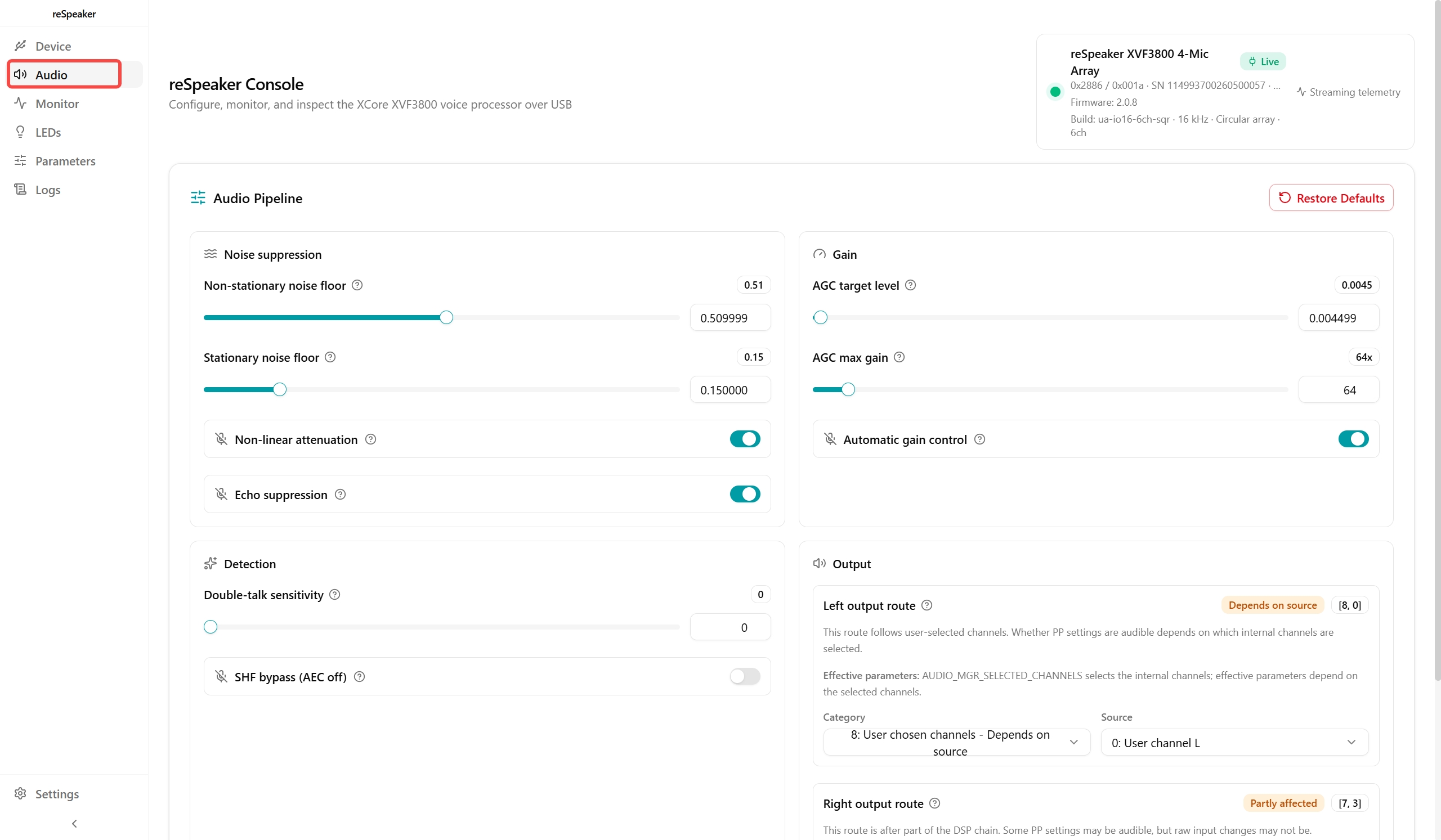

如何调参?
调参允许用户配置内置音频算法的参数,并与 XMOS 芯片直接通信。
提供了专用的 Python 控制接口,用于参数配置和设备交互。
使用提供的 Python 脚本,你可以:
- 配置内置音频算法参数
- 获取 DoA(到达方向)数据
- 获取 VAD(语音活动检测)数据
- 控制板载 LED
- 控制语音处理流水线
- 直接与 XMOS 设备通信

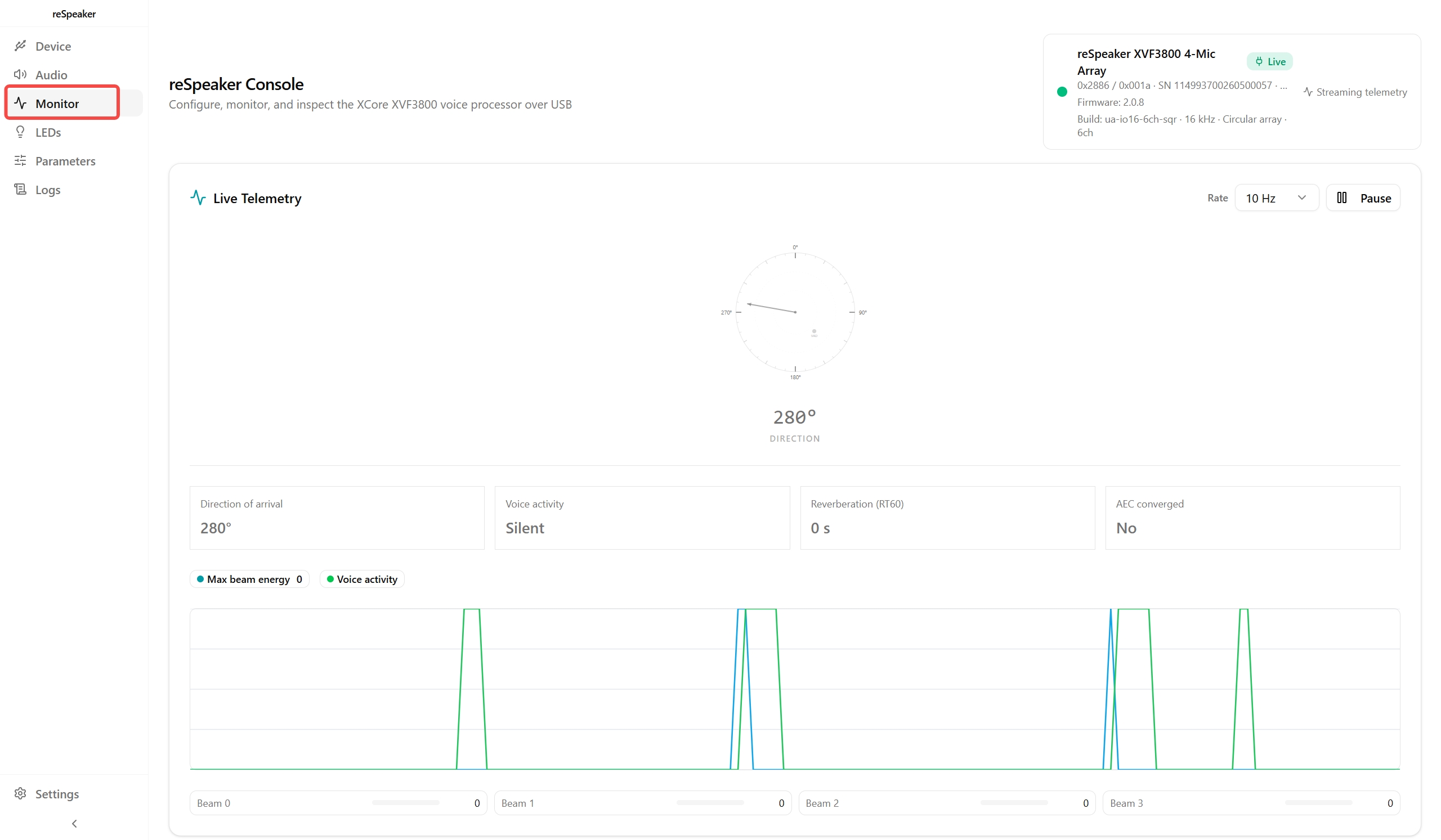

读取到达方向(DOA)
获取检测到的声源方向。
python xvf_host.py DOA_VALUE
示例输出
DOA_VALUE: [135]

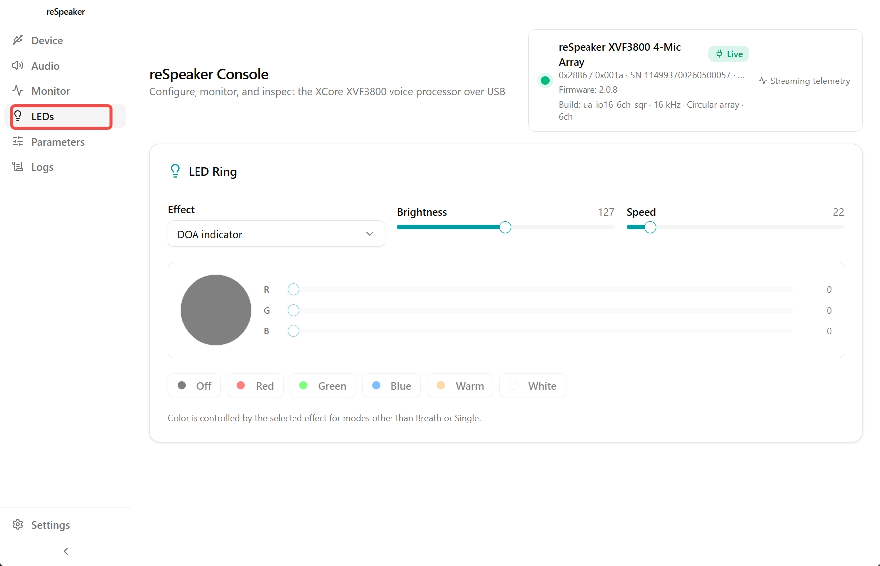

设置 LED 颜色
使用十六进制 RGB 值配置 LED 颜色。
python xvf_host.py LED_COLOR --values 0xFF0000
设置 LED 亮度
调整 LED 亮度百分比。
python xvf_host.py LED_BRIGHTNESS --values 50

设备连接
首先,连接你的 reSpeaker 设备。
- 点击 Scan Devices。
- 应用程序会列出所有检测到的设备。
- 选择你的设备。
- 点击 Connect 建立连接。
音频
Audio 选项卡允许你配置和增强音频处理流程。
在这里你可以配置:
- 非平稳噪声抑制
- 平稳噪声抑制
- 自动增益控制(AGC)
- 声学回声消除(AEC)
- 输出通道配置
- 左右声道映射
监控
Monitor 选项卡提供麦克风处理的实时可视化。
你可以监控:
- 到达方向(DoA)
- 语音活动检测(VAD)
- 波束能量水平
这些指示器有助于你确认设备是否正确检测到语音。
LEDs
LEDs 选项卡允许你自定义 LED 灯环。
可用功能包括:
- 呼吸效果
- 彩虹效果
- 环形效果
- 亮度调节
- 动画速度控制
- RGB 颜色选择
参数
Parameters 选项卡提供对所有可配置设备参数的访问。
这些设置按以下类别进行组织,例如:
- 音频
- 声学回声消除(AEC)
- 后处理
- LEDs / GPIO
- 系统
通过此界面,你可以直接更新参数值。
每个参数都包含说明,帮助你了解其用途和推荐取值范围。
